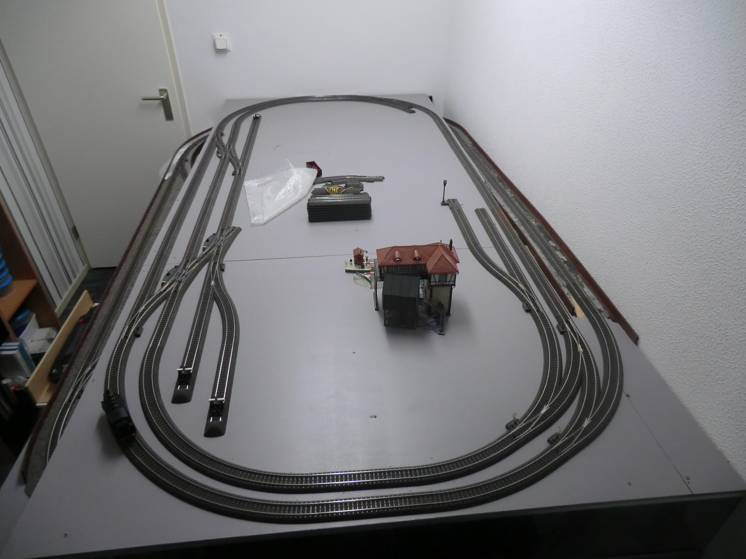

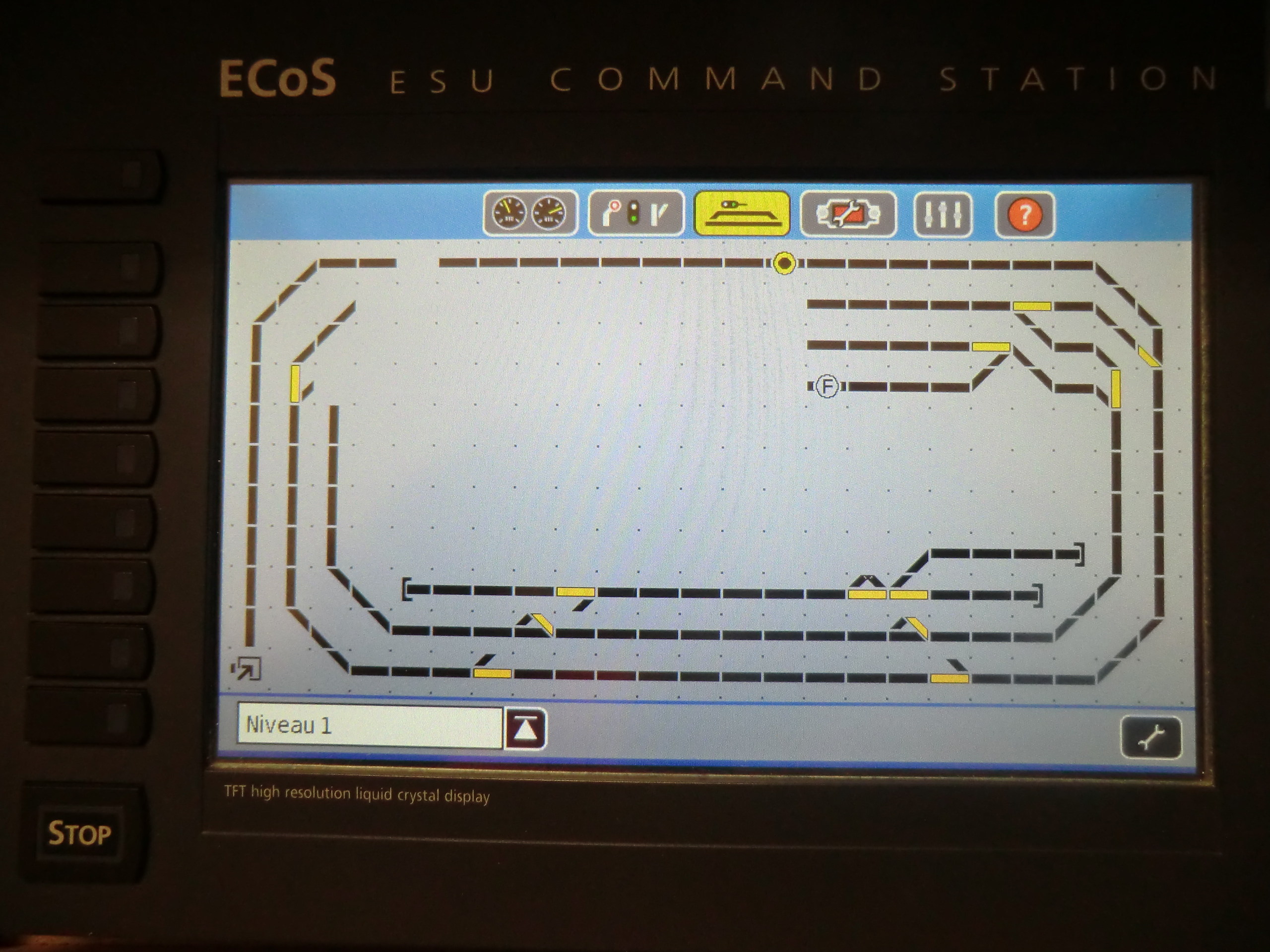

Na een paar drukke maanden, waarin weinig gepost, en een paar drukke maanden in het vooruitzicht, waarin weer weinig gepost zal gaan worden, dit weekend toch wat aan de baan kunnen doen.
Een rijweg aangemaakt in de Ecos, zodat de buitenbaan op het eerste niveau niet geheel automatisch wordt geschakeld, maar wanneer op het symbool wordt gedrukt in het baanplan, wordt de gehele rijweg goed gezet.
Dit heeft vrijdagavond hoofdbrekens gekost, maar met behulp van vrienden zaterdag opgelost, bleek dat ik veel te moeilijk dacht.
Ook nog een lokbeeld gedownload van een 5533 van de Belgische spoorwegen, deze kwam niet voor in de databank.
Het stipje in het baanplan is dan de rijweg.
De buitenbaan van niveau 1.
Verder nog een stukje geballast.
Tot zover even deze update.
Gr, Arie
« Laatst bewerkt op: 26 February 2017, 14:02:18 door Esufreak. Reden: Bericht uitgebreidt »

Even een vraagje naar die rijweg in de ECoS. Ik begrijp niet helemaal hoe dat stipje een comple rijweg aan kan geven. Ik ben nieuwsgierig omdat ik ook een ECoS heb, maar ik ben nog lang zover niet als jij. Rijwegen aanleggen heb ik nog niet uitgeprobeerd.
Peter
Esufreak
  • Berichten: 1247
  • Als er maar ESU op staat
Re: Baanbouw met Ecos besturing genaamd: Giessenstad Rbf
« Reactie #965 Gepost op: 26 February 2017, 20:45:44 »
Hoi Peter,
Bij het aanmaken van magneetartikelen, heb je de mogelijkheid om een rijweg aan te maken. Wanneer je het sleuteltje aan de rechterkant aan klikt.
Er komen dan een aantal pictogrammen te voorschijn, en het tweede van links is een rijweg aanmaken.
In het desbetreffende vakje waar je deze wil hebben, tik je dit aan.
Vervolgens ga je naar instellingen 1 om daar de rijweg te koppelen met een aantal wissels welke je in de rijweg wil hebben.
Let op: de wissels in de juiste volgorde aanvinken, en in de juiste stand zetten voordat je ze koppelt.
Wanneer je nu het sleuteltje weer aanklikt ga je terug naar je baanplan en maak een plaatsje vrij waar je de rijweg wil hebben.
Ga met het pictogram rijweg aanmaken naar de vrije plaats en geef aan wel rijweg je daar wil hebben. Nu is dan het plaatje compleet.
Je kan met het stipje dan de gehele rijweg schakelen.
Gr, Arie

Dank voor de uitleg, Arie. Ik had even niet in de gaten dat de stip een touchscreenknop is.
