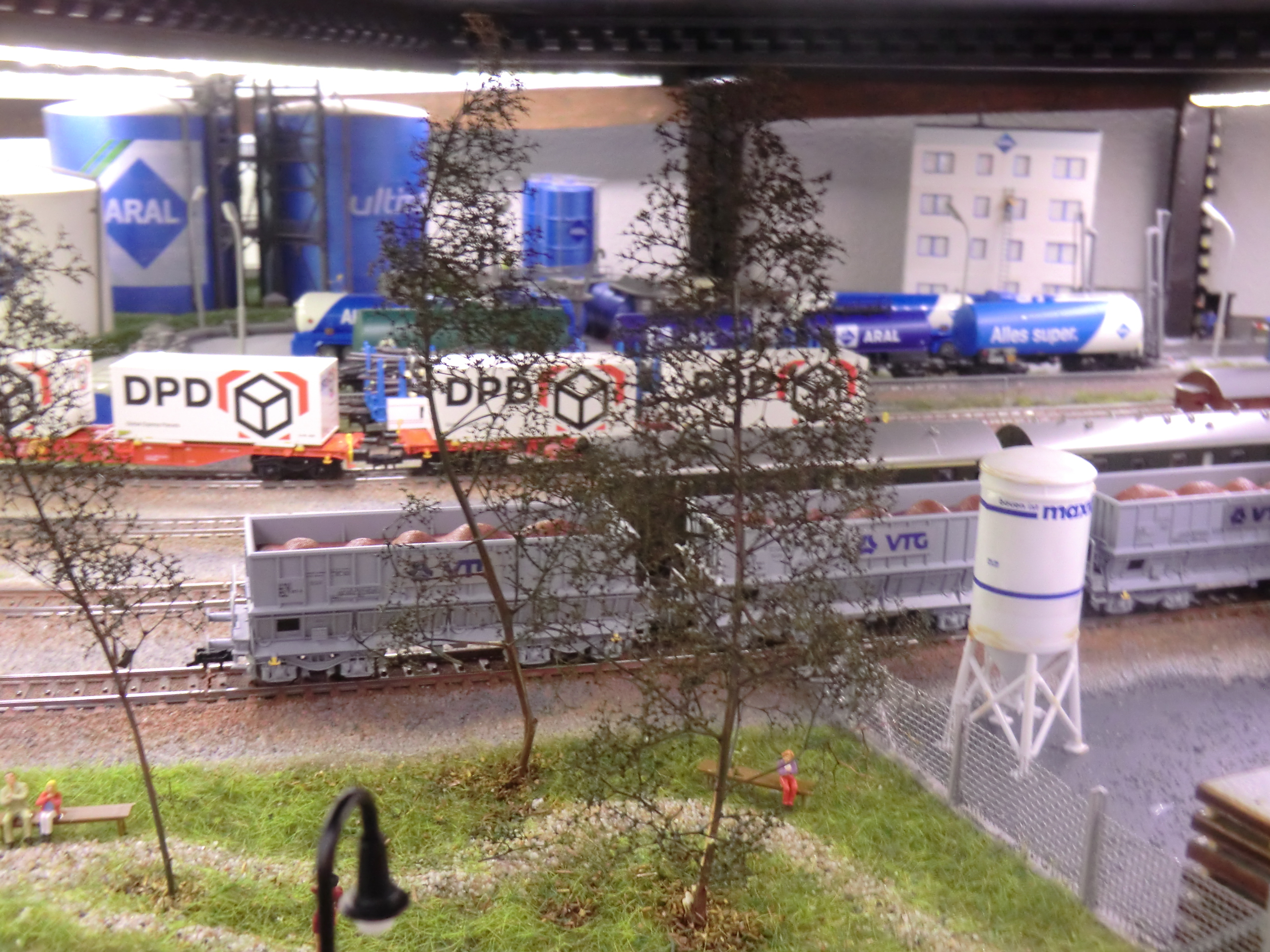

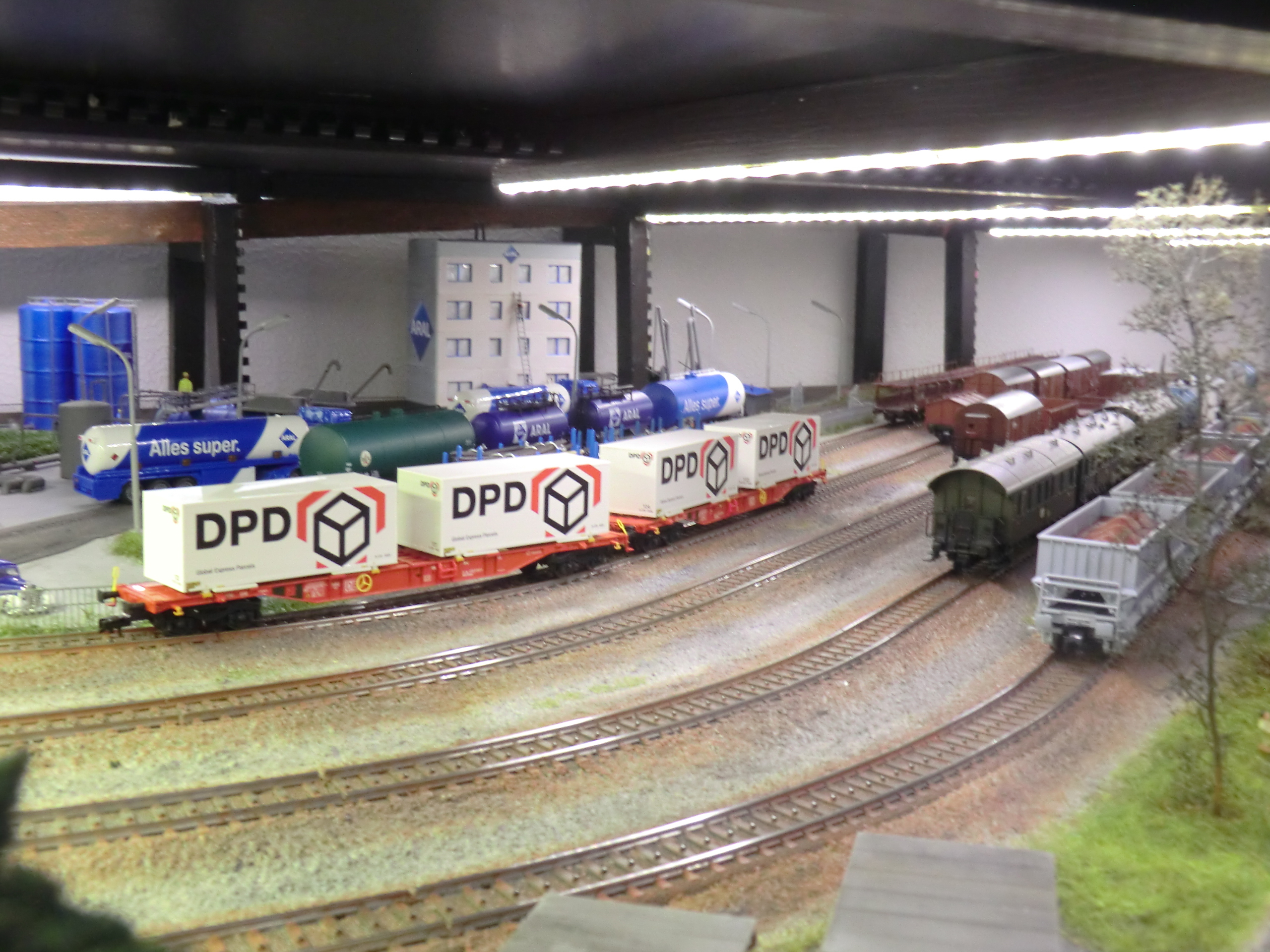

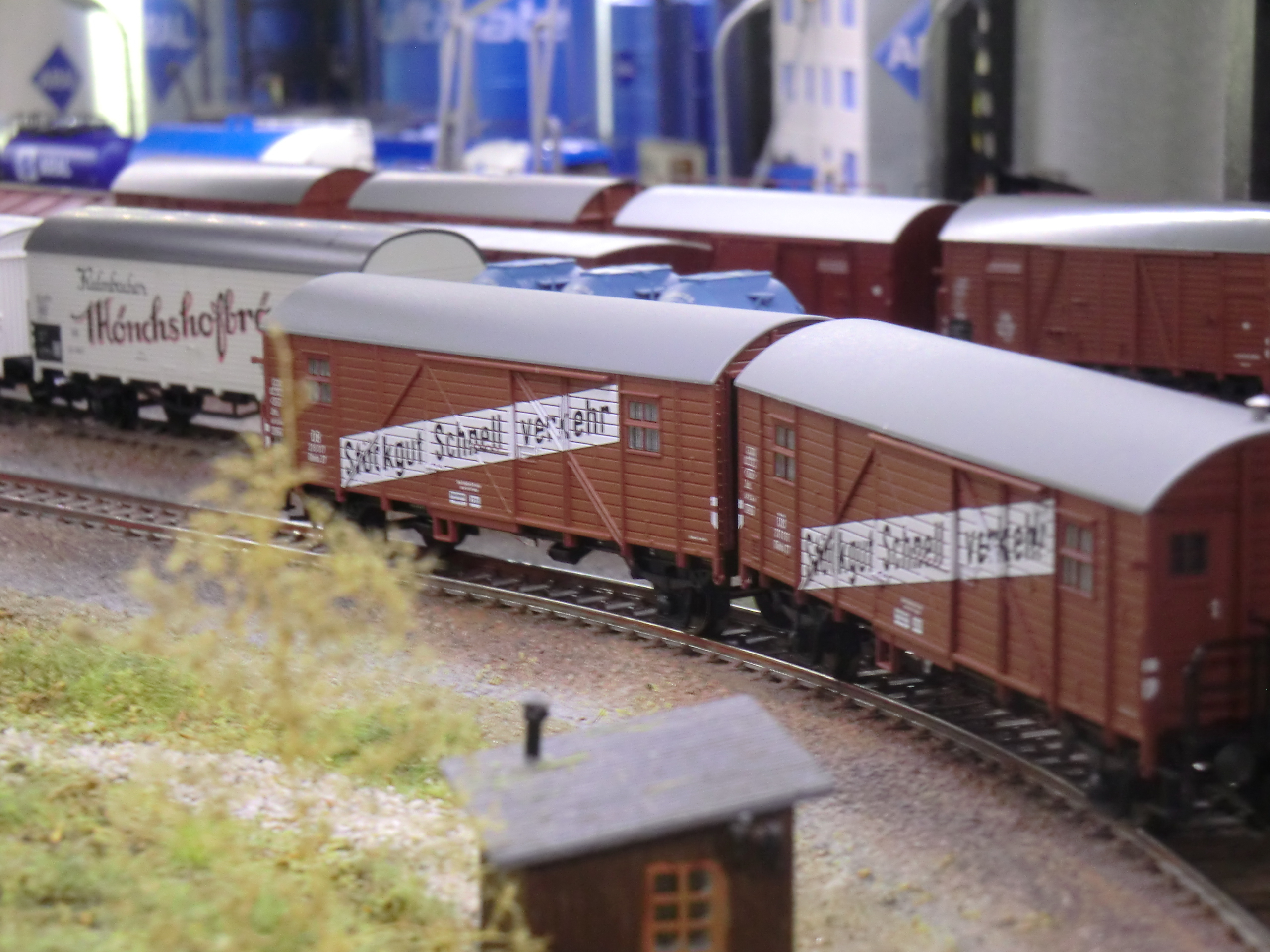

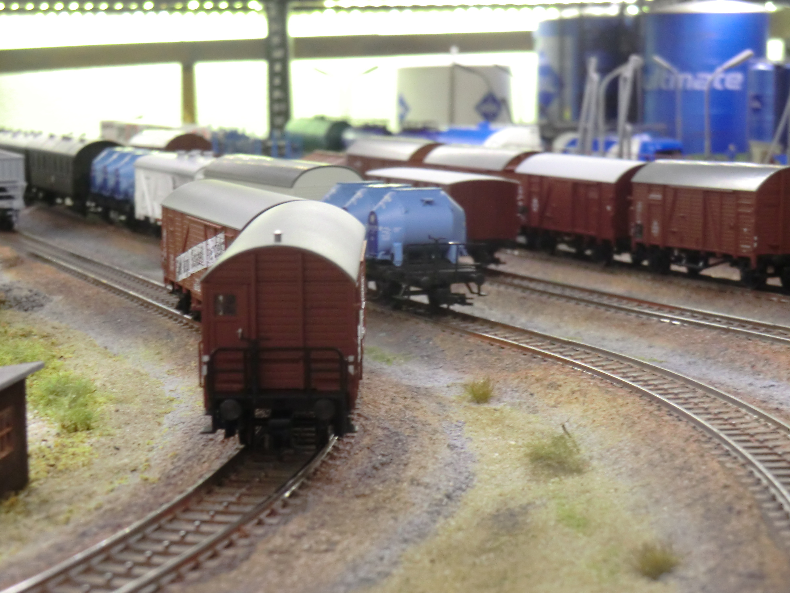

Ik heb de begane grond wat aangekleed met wagons.
Daar foto's meer zeggen dan woorden:
Gr, Arie
HO 3rail, verder alleen maar ESU en Pullman.
