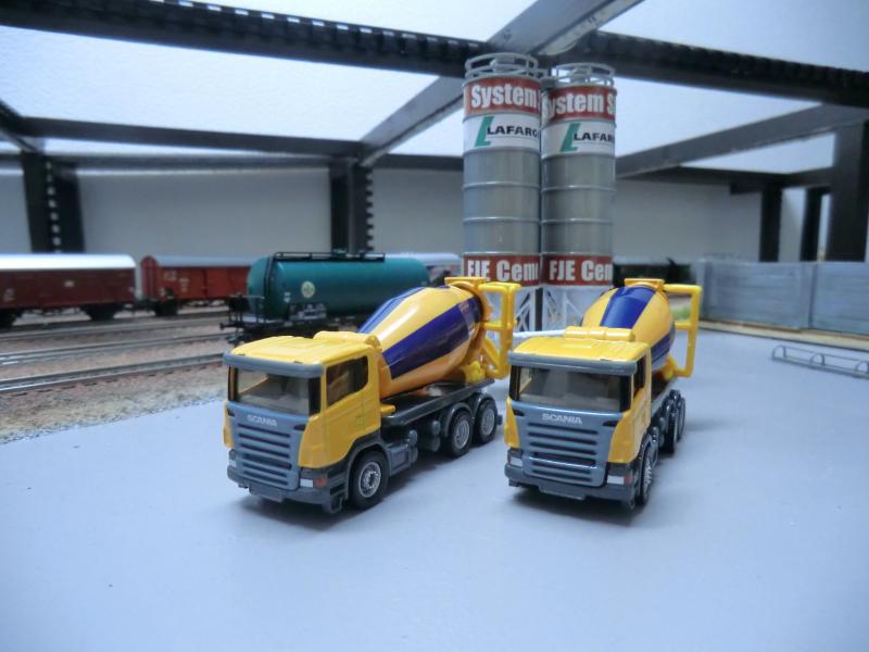

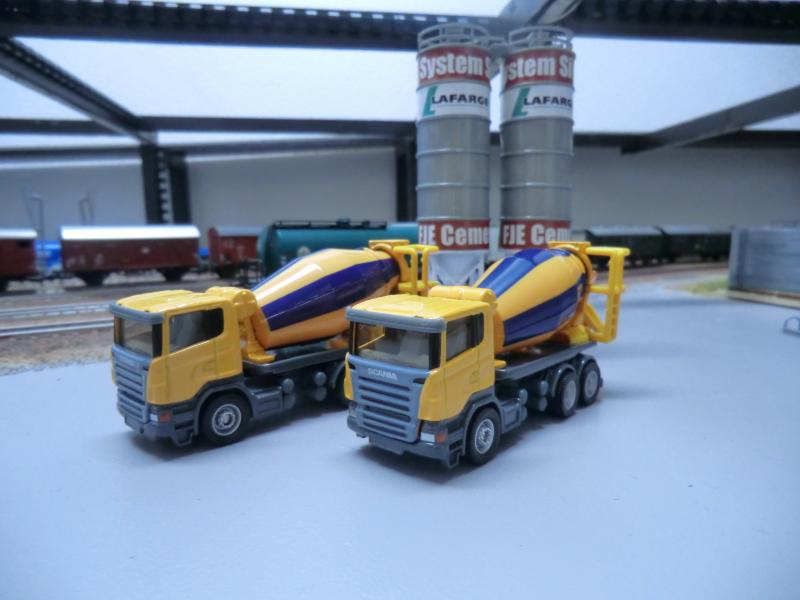

Zoals beloofd nog 2 foto's van de aangeschafte betonmixers.
Gr, Arie

Ik neem aan dat je die silo's en beton-mixers bij je grindhandel plaatst. Wel even een foto van het totaal plaatje he!
Groet, Ed

Hoi Ed,
Als het hele terrein klaar is zal ik een foto plaatsen, van het totale plaatje.
Ik heb dit nu maar even neergezet voor de foto.
Het complete terrein moet nog worden aangelegd, maar omdat ik op dit moment met verschillende dingen tegelijk bezig ben, wilde ik dit toch even laten zien.
Gr, Arie

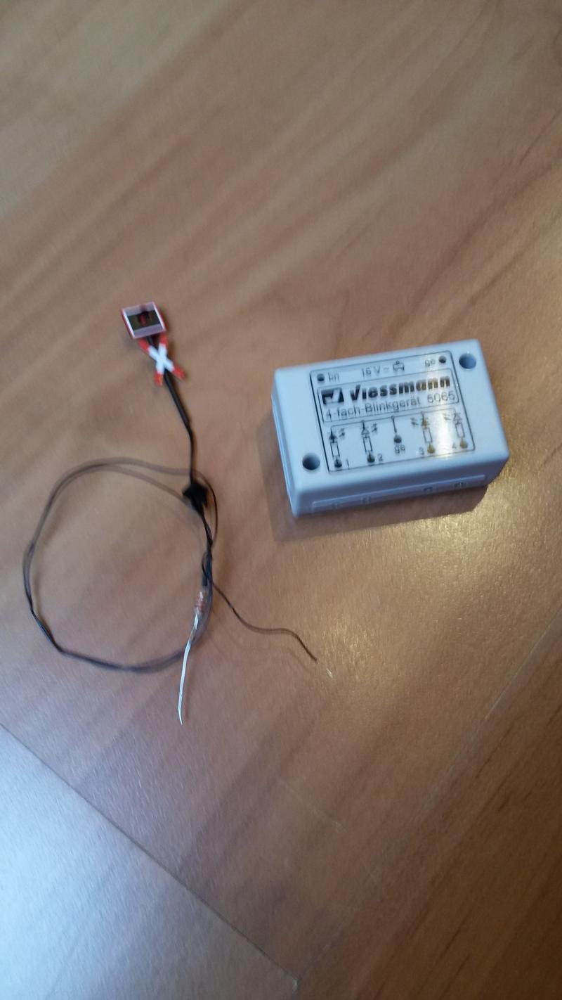

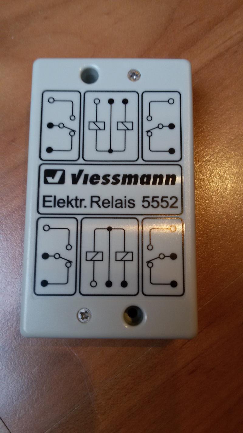

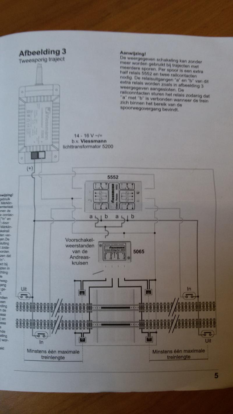

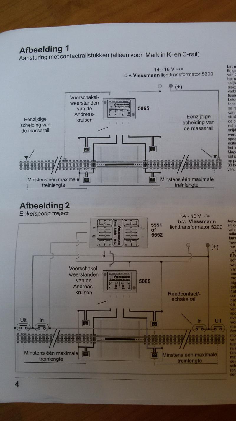

Arie,
Hier zo als beloofd de schema's:
De lichten met knipperschakeling
Voor de extra schakeling, elektronische relais
Schema enkelspoor
Schema Dubbelspoor
Ik hoop dat je er wat aan hebt.

Hoi Rick,
Bedankt voor het plaatsen van de schema's voor de knipperlichten.
Hier heb ik zeker wat aan.
Ik ga eens uitzoeken wat ik het beste kan doen. Ik heb nl Marklin C-rail.
Als ik het ga toepassen zul het de contactrailstukken worden, dit lijkt mij het gemakkelijkst.
Het nadeel voor mij is dan wel, dat ik weer een stuk van de ballast en van de baan moet gaan slopen, omdat de contactrail er tussen moet.
Het wordt dus kiezen uit twee slechten.
Slopen of geen knipperlichten toepassen.
Voorlopig weet ik het niet.
Ga hier nog maar eens een nachtje over slapen.
Gr, Arie

29 November 2014, 20:27:15 »
Of geen contactrails en een reedcontactje dan hoef je niet te breken
