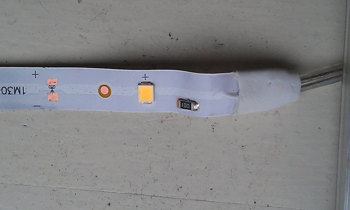

Ik heb bij de action net een meter ledstrip gekocht, om maar eens te beginnen. Twee stukjes van 50 cm keurig aan elkaar gesoldeerd, in totaal 30 ledjes. Alles is wel 6 volt. Kan ik dat eenvoudig om zetten naar 12 volt, of hoeft dat niet? Printje om 18 volt AC terug te brengen moet dan wel worden aangepast neem ik aan. Wat is verstandig, aanpassen of van 6 volt naar 12?
Per 50 cm zit een zwart weerstandje (?) gesoldeerd. Op de 1e 50 cm een met opschrift 100, op de 2e een met opschrift 0. Er is na elk ledje een schaartje aanwezig, niet per 3 plus een weerstandje.
met groet,

Hallo Jan Willem
Deze Led Strip moet je hebben.
Gewoon 12 Volt.
Ik heb b.v. in 4 rijtuigen de Led strips.
In elk rijtuig 9 leds.
Aangesloten met een weerstand van 330 ohm op de AUX 2 uitgang van de LokPilot V4.0 DCC.
Te koop bij Karwei Prolight led-strip warm wit 2 m (IP20) EUR 18,95

Die Karwei leds lijken mij ook wel wat, de Action-string was meer om wat te experimenteren, gezien de prijs.....
Wat is nou dat zwarte SMD-tje waarop 100 staat? Zit ook meteen achter de batterijtjes heb ik nu gezien. Ik kan geen weerstand meten met mijn digitale doormeetapparaatje.

Ik gebruik deze ledstrip van 5 m warmwit, per 3 Leds te knippen:
http://www.ebay.nl/itm/ws/eBayISAPI.dll?ViewItem&item=160578932462&ssPageName=ADME:L:OC:NL:1123
5 meter warmwit voor €2,96 dwz €0,16 per rijtuig (dubbeldekkers 2x zoveel....)
Soms van dezelfde winkel bij een "veiling" nog wat goedkoper. Incl. porto!
Duurt wel 2 of 3 weken...
Ik gebruik ze met een serieweerstand van 1k of 1,5k á 6 eurocent en een mini diodebrugcel van €0,21.
Evt aan te vullen met een anti-knipper-elco zoals elders al vaak beschreven.
Van messingfolie knip  ik twee dunne stripjes voor de stroomafname in de draaistellen.
Van de modelspoorwinkel betrek ik nog wat dun decoderdraad.
Voor €0,40 een mooi verlicht rijtuig :D
