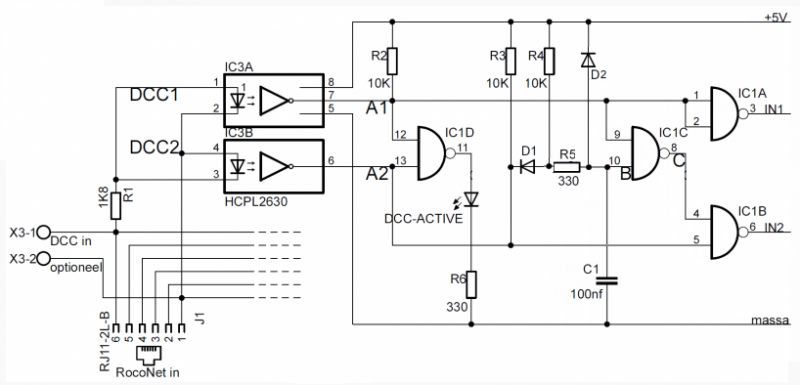

OK, met dank aan DirkJ, hierbij een verbeterde versie van het signaaldeel van de SimpelBooster:
De pullup voor A2 is dus nu gescheiden van de pullup voor C1 en de diode D1 zorgt ervoor dat R5 niet langer signaal A2 "naar beneden kan trekken".
Ik heb de diode op een andere plek gezet dan DirkJ omdat dit gunstiger is voor het "later bereiken" van de threshold voor de ingang van poort IC1C van het logische "1" nivo.
Binnenkort maar es testen...

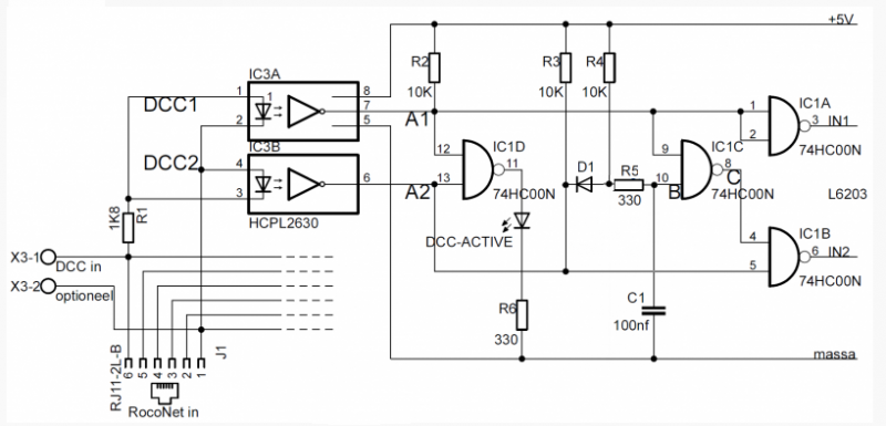

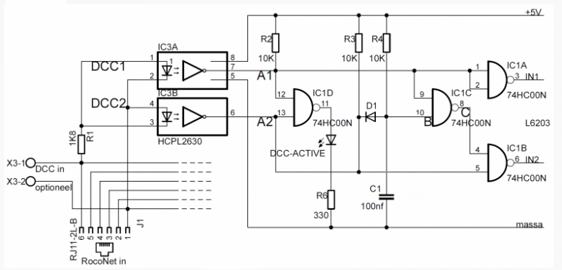

Hans, het is al laat op de avond...  D1 zit verkeerd om, en C1 zit aan de verkeerde kant van D1 t.o.v. A2 en t.o.v. B.
Verbeterd plaatje:
R5 zit er nu alleen maar om de ontlaadstroom te beperken wanneer C1 geladen is en A2 laag wordt. Ik denk dat die weggelaten kan worden. Je krijgt dan:
Succes, Dirk

Hoi Dirk. Ja, zo had ik het eerst ook zitten (je eerste plaatje) maar ik dacht slim te zijn. Maar een TTL ingang moet je naar beneden trekken om een logische 0 te krijgen. Ik maak me alleen zorgen over de spanningsval over de diode. Een TTl pport kan al vanaf 2 Volt logische 1 worden, en als je daar 0.6 VOlt vanaf haalt wordt het verschil maar 1.4 Volt en daar zit de met die condesator zo overheen...
R6 weglaten, daar heb ik al aan gedacht. Maar de maximale stroom door de OC transistor in de optocoupler is 50mA en daar gaan we dan even dik overheen denk ik. Dus toch maar een weerstand ertussen van minimaal 100 Ohm. En omdat er al elders 330 Ohm wordt gebruikt voor de LEDs en om het simpel te houden... :) Ik denk erover om van de 330 Ohm weerstanden 220 Ohms te maken, de LEDs in mijn test schakeling lichten niet echt "hard" op nu.

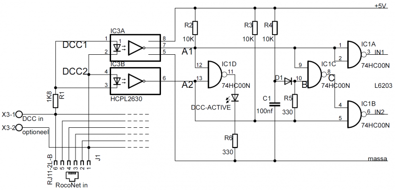

Als je D1 omkeert, werkt het zeker niet meer.
TTL moet je niet gebruiken voor dit soort in essentie analoge circuits zoals rondom C1 gebouwd is. Daarom zei Gerard ook al:
Ik zou echter het IC (7400) vervangen door een 4093.
en dat zou ik zeker doen. Die heeft een schmitt ingang, en dat gaat wel goed.
Wel zou ik een extra diode, D2 in onderstaand plaatje, toevoegen. Als je de voeding uitschakelt is het theoretisch mogelijk dat de ingang B even een hogere spanning heeft dan de voeding, en dat kan de ingang beschadigen. D2 voorkomt dat.
Overigens heb ik de pin nummers van de aansluitingen van IC1 niet gecontroleerd of die blijven kloppen wanneer je de 7400 vervangt door een 4093.
Ik zag dat je de waardes van R2, 3 en 4 verlaagd hebt naar 10k. Je RC tijd is daarmee 1ms. Is dat voldoende?
« Laatst bewerkt op: 17 November 2013, 10:56:55 door Dirk J. Reden: Typo »
