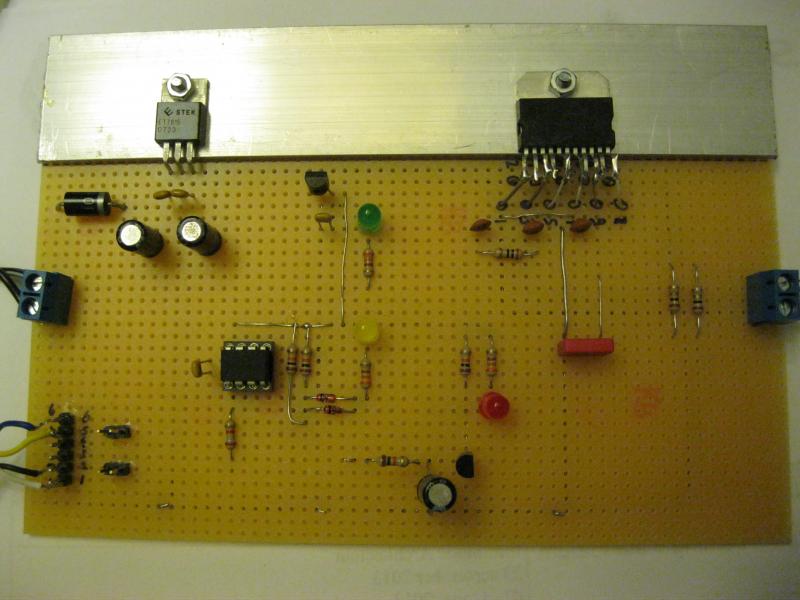

Hij doettut!   ;D   ...dit is het prototype voor de booster:
...na de gebruikelijke stupide fouten van mijn kant:
- Pullups voor de uitgangen van de optocoupler vergeten... (WAAROM komt dat signaal niet boven de 2V uit? omdat het opencollectors zijn, domoor!   ::) )
- De "DCC actief LED" is al aan zonder signaal... (kijk dan ook goed in de specs... het zijn INVERTERENDE uitgangen bij die optocoupler   8) )
- Waarom reageert de optocoupler alleen op de postieve flank? (omdat je de 2e input verkeerdom het aangesloten, sukkel!    :D  )
- De H-brug doet helemaal niks? (sluit dan ook de enable ingang aan...   :-*  )
enzovoort... je blijft er nederig bij, zullen we maar zeggen...
Nog even verder testen, de scoop eraan om het signaal en de voedingspanning te bekijken... kortsluitbeveliging flink testen... en dan een printje bakken!

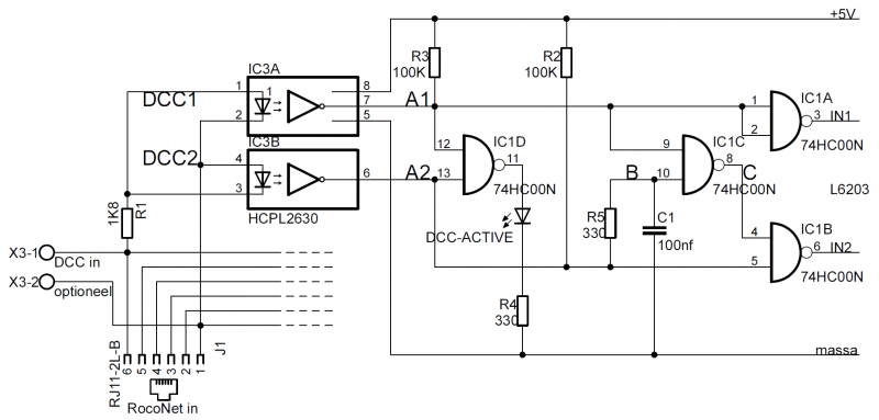

OK... volgende probleem.
De booster werkt prima als ik er een "echt" bipolair signaal in stop, in het eerste testgeval dus gewoon het railsignaal van een andere booster.
Helaas blijkt bij het testen met de RailSync signaal van mijn LokMaus 2 dat dit een unipolair signaal is dus ik mag aannemn dat dit ook voor de MultiMaus geldt.
Dat gaat dus niet goed... En ik wil wel graag dat de SimpleBooster voor een MultiMause als "centrale" kan dienen, dus voor RocoNet (Master) en ook geschikt is voor LocoNet.
In de specs van de NMRA (S-9.1.2_2012_07) staat ook dat een booster zowel een bipolair als een unipolair signaal moet kunnen verwerken.
Dus ik heb een paar keuzes:
- De SimpelBooster niet unipolair geschikt maken, dus alleen voor bipolaire sigalen met als geviolg dat je er geen MulitMause als Master in kunt prikken.
- De ingang van de SimpelBooster alleen naar de "positieve flank" laten kijken, dus een enkelvoudige optocoupler. Dit heeft als nadeel dat er geen "rust" toestand is op de uitgang.
- De SimpelBooster indien nodig het unipolaire signaal naar een bipolair signaal laten vertalen...
Ik ben het laatste aan het uitzoeken. Ik begin te snappen waarom andere ontwerpen een microcontroller gebruiken... Maar dat is niet "simpel", dus... :)

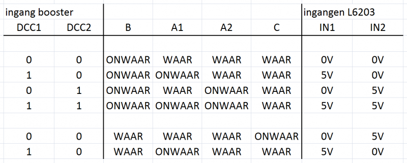

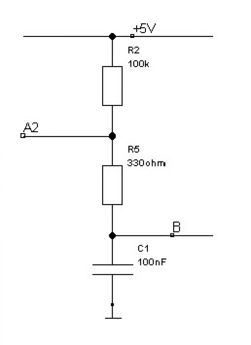

OK... Ik heb de volgende oplossing verzonnen:
Ervan uitgaande dat bij een unipolair signaal ingang DCC2 altijd logisch "0" blijft, blijft dan de corresponderende optocoupler uitgang dan (vrijwel) continu open staan.
Dan kan de condensator via R2 en R5 opladen, wordt B een logische "1" en zal poort IC1C op uitgang C de geinverteerde versie van signaal A1 weergeven.
Die gaat dan via poort IC1B weer naar buiten als signaal IN2 voor de L6203 H-brug. Dus dan is IN2 altijd de inverse van IN1...
Als het signaal DCC2 wel actief is, zal (als dit werkt :) ) wordt punt B nooit logisch "1" en blijft dus "0" omdat de de condensator steeds via R5 ontladen wordt.
Dit heeft tot gevolg dat poort IC1C op uitgang C altijd "1" zal geven. Dan wordt dus netjes de geinverteerde versie van signaal A2 weergeven als input IN2 voor de L6203 H-brug.
Input IN1 geeft altijd de toestand van het DCC1 signaal weer. Het overgebleven poortje wordt gebruikt voor de gele "DCC actief" LED...

Hans,
Op zich ziet het er goed uit. Ik zou echter het IC (7400) vervangen door een 4093. Dit zijn zogenaaamde schminkendttriggers. Hierdoor wordt ongedefinieerd gedrag voorkomen. Voor de rest zou dit welveens de reden voor de lctocontroller kunnen zijn. Behalve het toestaan van het railcom signaal.

Als ik zo kijk hangt punt A2 aan een spanningsdeler tussen +5V en punt B, gevormd door R2 (100k) en R5 (330E).
Dat betekent dat de spanning op A2 altijd nagenoeg gelijk zal zijn aan die op B. De eerste twee regels in je tabel, waarin B=ONWAAR en en A2=WAAR, kunnen dan nooit voorkomen.
Wil je dat toch, dan kun je bijvoorbeeld een diode toevoegen die in serie staat met R5, tussen R5 en B met anode richting B, en een extra pull up weerstand aan B.

@DirkJ: De toestand van punt B blijft in het eerste deel van de tabel altijd ONWAAR, omdat de condensator er in de orde van groote van 1 milliseconde over doet om via R2 en R5 te worden opgeladen en ongeveer iedere 100 microseconden (DCC signaal) wordt ontladen via R5. Het is dus een soort "detector" of er een (geinverteerd) DCC signaal staat op A2, het vormt dus een "DCC detector" voor ingang DCC2.

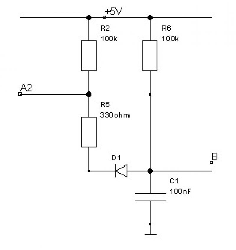

De situatie, iets anders getekend:
A2 wordt actief laag getrokken door de open collector uitgang van  IC3B als IC3B actief is, waardoor A2 ONWAAR is. Daarmee wordt C1 ontladen en is ook B laag.
A2 wordt passief hoog getrokken door R2 wanneer de open collector uitgang niet actief is. Door de verhouding in de spanningsdeler (R2 is 300x R5) gebeurt dat echter pas als C1 voldoende geladen is, en dan is B niet meer laag.
Daarom: als B LAAG is, is via R5 A2 óók LAAG.
Met andere woorden, als B=ONWAAR dan is in dit schema A2=ONWAAR en daarom kunnen de eerste twee regels van de tabel in dit schema nooit voorkomen.
Oplossing: een extra diode en een extra weerstand.
Hierin kan A2 wel C1 ontladen, maar C1 kan niet langer A2 laag houden.
« Laatst bewerkt op: 16 November 2013, 16:38:30 door Dirk J. Reden: verduidelijking »

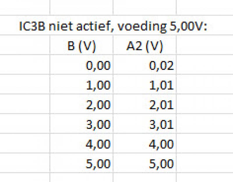

Ter aanvulling nog even een tabel met spanningswaarden, in de situatie dat IC3B niet actief is en A2 WAAR zou moeten zijn, te beginnen met C1 volledig ontladen en eindigend met C1 volledig geladen, in het schema zonder extra diode:
Je ziet dat A2 nagenoeg gelijk is aan B.

Wacht even.... wat je dus zegt is dat het effect van R5 bij een ongeladen C1 is dat A2 nooit meer "hoog" kan worden... dat is een probleem.
...hier moet ik even over nadenken, waarschijnlijk is dit wel op te lossen met een goed geplaatste diode... wordt vervolgd, bedankt!

Nou, nooit meer is wat overdreven, maar als op de ingang van IC3B een puls staat zal A2 inderdaad altijd laag blijven. En ja, de oplossing is een diode, maar ook een weerstand:
... bijvoorbeeld een diode toevoegen die in serie staat met R5, tussen R5 en B met anode richting B, en een extra pull up weerstand aan B.
« Laatst bewerkt op: 16 November 2013, 17:34:14 door Dirk J. Reden: verduidelijking »
