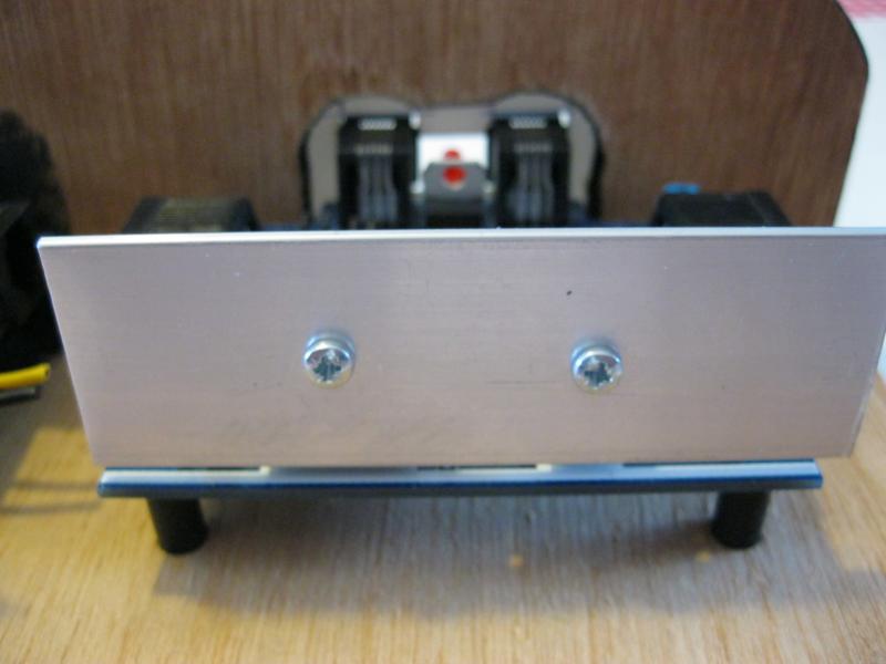

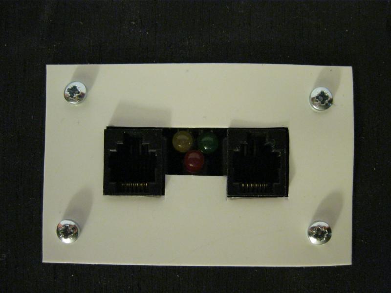

....de BNLS/RCU Booster-Hub achter een zelfgemaakt frontje:
Morgen (ehhh, vandaag dus) te zien op de BNLS Moduledag in Leerdam!    ;D

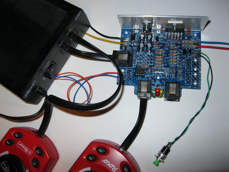

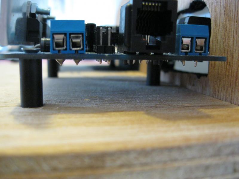

Er was een tijdje tgerug een hele discussie over de montage van de Booster-Hub, zie deze fotoos over hoe dat is geworden (schroeven en busjes zitten in de bouwpakketjes):
In afwachting van de handleiding, een visueel antwoord op de vraag van Tjalling over het aansluiten van een reset-schakelaar voor de kortsluitdetectie:

@Henk: Ja, op de Lenz D (massa) en C (DCC) aansluitingen. En je kunt eventueel de kortsluit detectie aansluiten op de D (massa) en E (short) aansluitingen. Als je dat laatste doet, knoop je wel de massa van de booster rechtreeks aan de ingang en ben je dus de galvanische scheiding kwijt. Dat kun je dan eventueel weer oplossen met eer relais of een optocoupler.... Ik heb dat trouwens nog niet getest, met een LZ100 ofzo, jij hebt er een, begrijp ik?   ;D
