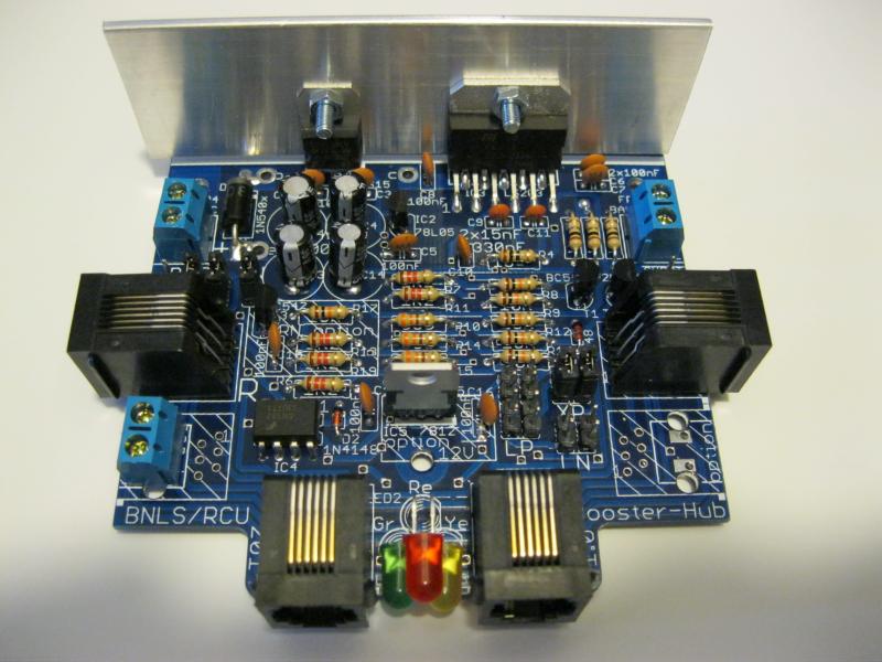

Zow... terug van vakantie, onderdelen uit China waren binnen, PCB's waren er al, dus het eerste exemplaar van vrsie 1.0 van de Booster-Hub in elkaar gezet en getest, en hij doettut prima!    ;D
Dit is een "volledige" versie, met alle opties erop gezet. Ik zal de komende dagen ook nog een "basis" versie bouwen en aan de hand daarvan ook een eerste versie van de bouwhandleiding in elkaar draaien. Degenen die de Booster-Hub al hadden voorbesteld krijgen van mij binnenkort een berichtje. Voor andere belangstellenden; er is een Booster-Hub soldeer-workshop in de maak voor de volgende BeneluxSpoor dag en er komen bouwpakketjes via RailClub Utrecht beschikbaar. Wordt vervolgd...    :P

@marioB:
Zie de PCB een pagina terug; erzitten in de 2 bovenhoeken en net boven de LEDs montage gaten, dus 3 in totaal. Ik doe bij de bouwpakketjes afstandbusjes en schroeven om de PCB vast te zetten...
@JABvanRee:
Dat is, op een low-cost manier, de bedoeling ja... Maar dan wel voor een prijs ver beneden die van een Digitrax hubje en inclusief booster... :)
HansQ, RailClub Utrecht

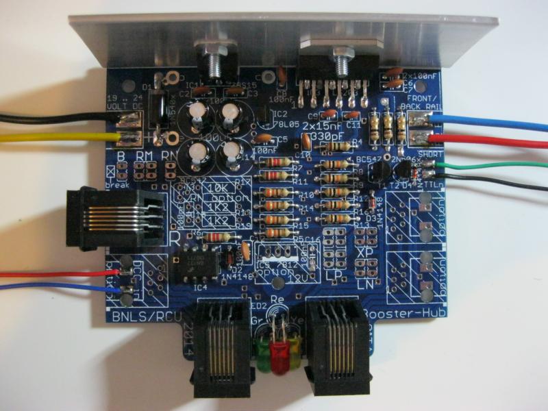

OK... vandaag de "basic" versie van de Booster-Hub in elkaar gezet en fotoos gemaakt voor de eerste versie van de bouw handleiding:
Ik hoop die over 1 week klaar te hebben voor de "eerste bouwers". En ik zal voor de eerstvolgende Houten-beurs op 5 april bouwpakketjes maken.
