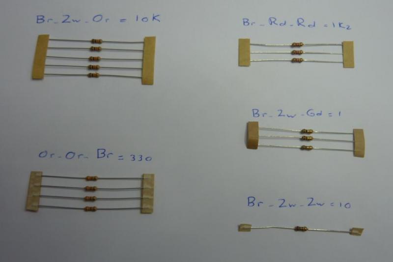

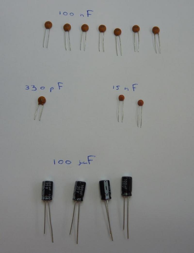

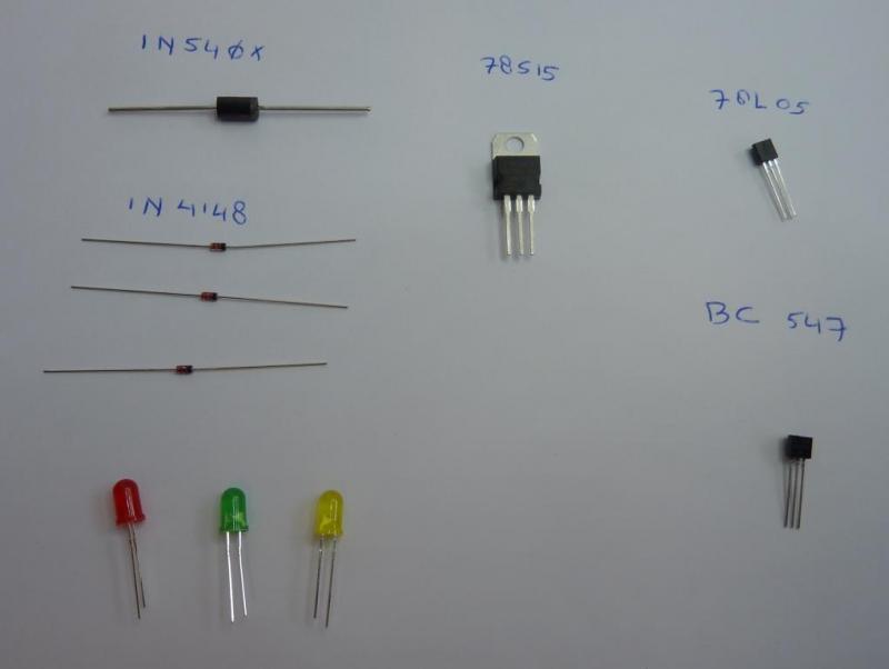

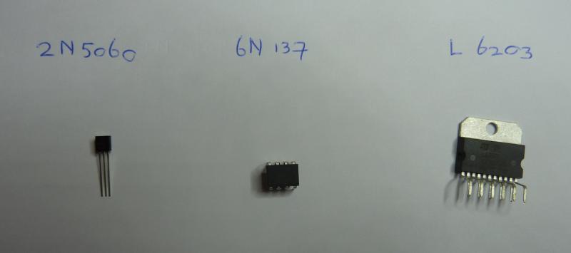

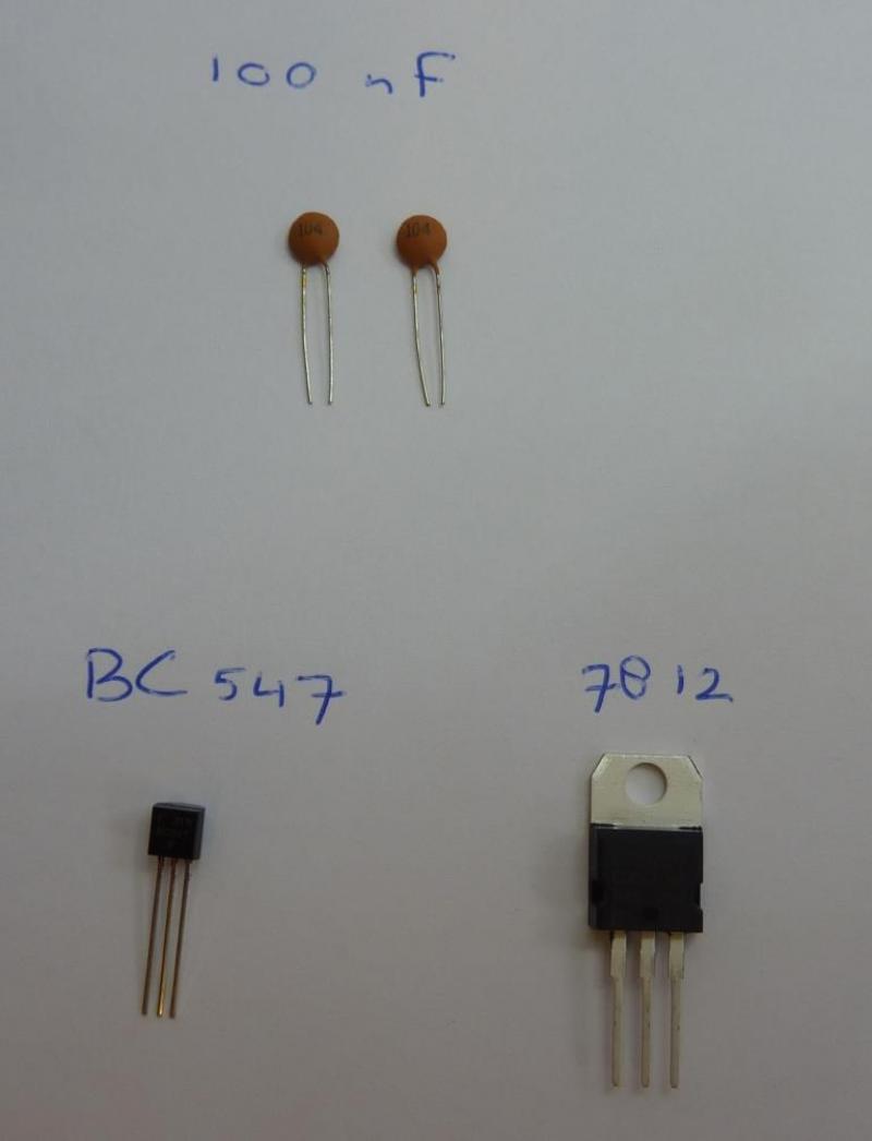

Voor diegene die willen gaan zelfbouwen: alvast de stuklijst in plaatjes:
De weerstanden
De condensatoren
De halfgeleiders
De IC's
En voor de uitbreiding
De weerstanden
De condensatoren en halfgeleiders
Bouwverslag volgt nog. Ik heb er een gebouwd (maar nog niet getest) Dinsdag 22 is er bij mij een bouwsessie en dan zal ik foto's maken van alle tussenstappen (incl. onderscheid tussen standaard uitvoering en de uitgebreide variant)

@Paul: lol... die 2N5060 is strikt genomen geen IC hoor... maar de 78S15 en 78L05 wel!

Nope, maar ik het e.a., deels, ook zo gesorteerd / getoond zoals jij ze in de diverse zakjes hebt gestopt. Dat is ook om zo veel mogelijk mensen in staat te stellen je kitjes ook zelf te bouwen
Gras-groen / IC - halfgeleider, ja die ken ik
