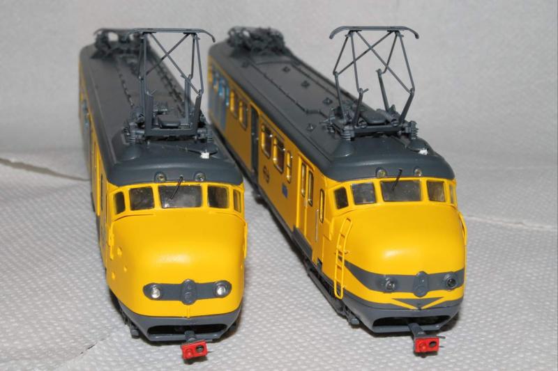

Ik heb inmiddels "het bekende lima plastic bevestiging lipje onder de machinisten cabinedeuren" zoals Jamie beschreef inmiddels grijs aangezet, dan valt het inderdaad minder op. Misschien een tip die jij ook kunt gebruiken bij jouw 359?
Deze tip neem ik inderdaad mee. Bedankt.
Hoe heb jij jouw snorren erop gezet? Afpakken en kwasten (of spuiten)?
Afplakken en kwasten.
Kennelijk was mijn verf toch iets te dun en is er een beetje doorloop.
Met het blote oog niet schokkend, maar de close-up-foto's zijn onverbiddelijk!
Maar ik ga er verder niet meer aan klooien. Meestal wordt het dan alleen maar lelijker.

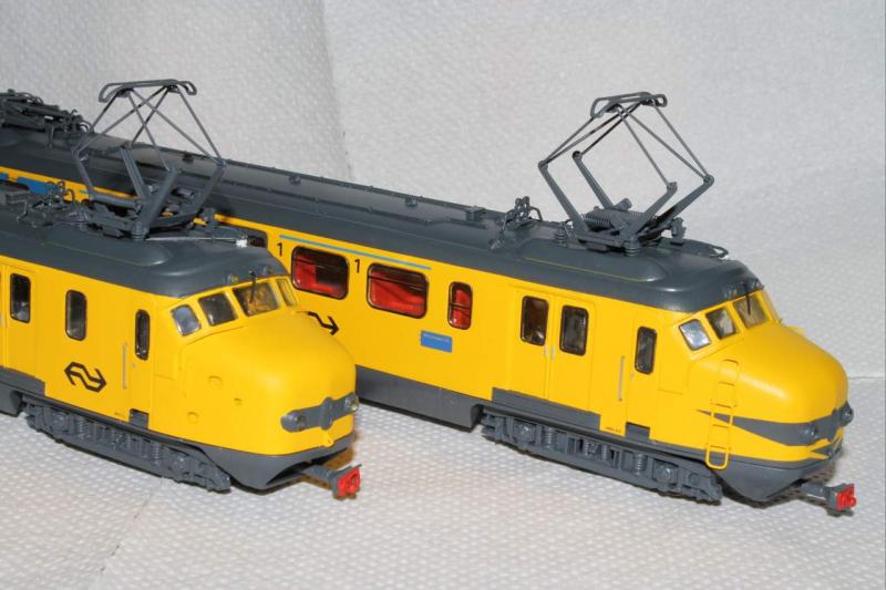

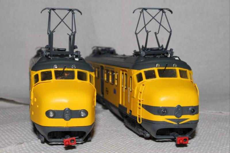

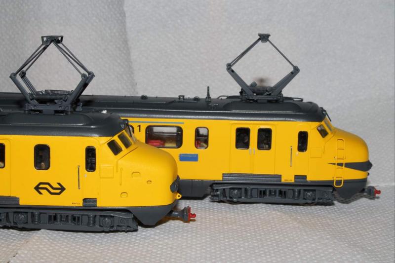

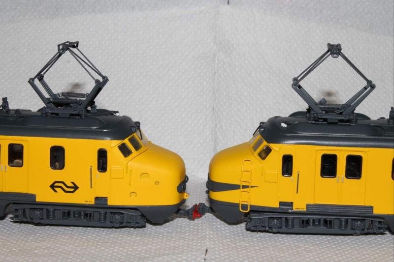

Die grijze stukjes onder de deuren zien er dan zo uit bij mijn 359, gewoon gekwast (zonder afplakken, maar met kan ook). Op de foto's valt wel op, dat die transfers onder de lampen niet helemaal mooi aansluiten op de kap. Vanuit 'normaal' perspectief is hier trouwens helemaal niets van te zien, het licht van de flitser maakt het nog wat dramatischer  :)
Ik zit nog even te twijfelen over de losse handrails onder de cabineramen. Volgens mij horen ze (evenals op de 723) grijs te zijn, maar ik heb ook foto's met gele handgrepen gezien. Ik vind de handgrepen van Ponytail's 359 er netter opzitten, kennelijk is het gebruikte staaldraad toch wat te weerbarstig. Bovendien zit de gele verf (wat een rotkleur om te spuiten overigens) ook deels aan de stangetjes vast zoals op de foto's te zien is. Dan denk ik dat ik grijs schilderen beter achterwege kan laten, en ze gewoon zo laat...
Peter

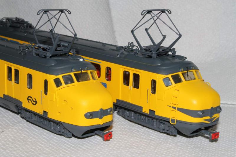

Zo, even een kleine status update...

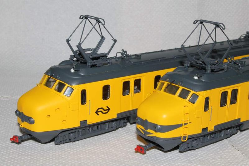

Op de beide Bk kopbakken zijn de 723 (viertje) en 359 (tweetje) klaar, bijgaand wat plaatjes. Ombouw vanuit Lima met Mastica zijwanden (ik weet het te kort en te breed  ;D, maar evengoed wel strak...).
Ik moet de gaatjes waar de trappetjes in de neus zitten van de 359 nog even bijtippen denk ik, maar dat doe ik wel als de Bk ook klaar is.
Groet
Peter

Re: BNLS-Werkspoor - Lima Mat54 Hondekop - De Verbouwing 1: de draaistellen
« Reactie #134 Gepost op: 14 March 2014, 00:12:18 »
Misschien te kort en te breed, maar ze smoelen veel beter dan de hondekop van piko. Mooi gedaan! (y) Het enige wat je misschien nog zou kunnen doen om de kop wat meer diepte te geven is de cabineraampjes even zwart te maken in de raamsponning.
