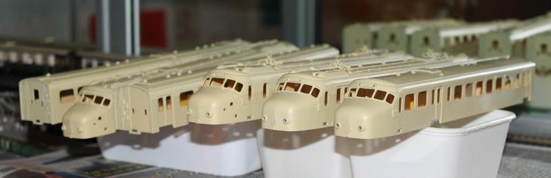

hallo allen
Ik heb vandaag de kappen (en onderstellen) van mijn Hondekoppen in de primer gezet. Gebouwd uit het aloude en onvolprezen Lima en Mastica...
Het worden een viertje (723, met instaptredes) en een tweetje (359, ook met snor dus). Voor de verandering een keer in het geel, met L-seinen. Dus mét ATB-leiding maar nog zonder de dakleiding voor de centrale deursluiting (dus van voor de modernisering). Morgen de laatste kleine naadjes nog eens goed wegwerken met wat dikke verf en dan de boel maar eens op kleur brengen.
Peter

Re: BNLS-Werkspoor - Lima Mat54 Hondekop - De Verbouwing 1: de draaistellen
« Reactie #106 Gepost op: 06 February 2014, 17:45:01 »
Ziet er glad uit,  Peter.  (y)
En jij gaat weer net iets verder: de stapgaten in de neus heb je opengewerkt.
Het blijft toch mooi om te zien hoe iedere verbouwer weer wat extra van zichzelf aanbrengt op deze
"Ouwe Beessies".
Vooral doorgaan, vooral doorgaan! (Wie zei dat ook al weer?) en laat je resultaten en stappen hier zien.
en dat laatste geldt voor iedereen! ;D

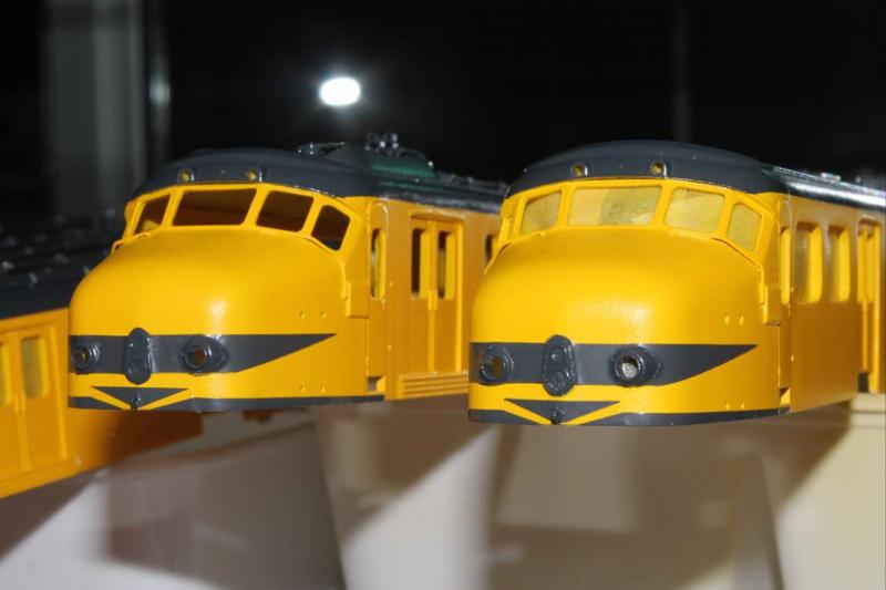

« Reactie #108 Gepost op: 19 February 2014, 01:21:01 »

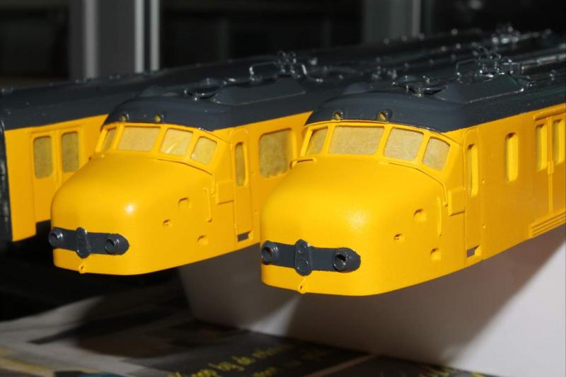

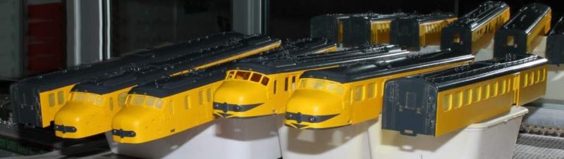

Inmiddels vorderen mijn stellen ook langzaam maar gestaag... De kappen zijn geel, de daken grijs en ze zijn inmiddels van balkjes / snorren voorzien. Passagiersdeuren moeten nog grijs, reclamebanen moeten er ook nog op...
V.l.n.r. A 723 - Bk 723 - BDk 723 - ABDk 359 - Bk 359 - B 723 in wording...
De beide neuzen van het viertje...
... en dito van het tweetje
De foto's vergroten wel alle oneffenheden uit, maar niet te lang naar kijken ;D. Het viertje met de instaptredes krijgt nummer 723, het tweetje - uiteraard - 359... De uitvoering wordt eind jaren '60, ze zijn net geel geschilderd, maar nog niet gemoderniseerd (dus met L-sein en zonder dakleiding voor de automatische deursluiting). Het oogt wel 'apart' zo'n geel stel met L-seinen...
Na Rail 2014 gaan we weer eens verder, moet eerst nog even grijze verf scoren bij Kleinspoor  ;)
Peter
« Reactie #109 Gepost op: 19 February 2014, 08:17:32 »
@Wijshake
Zo echt gaaf!
beloven twee hele mooie stellen te worden.
vraagje 1 het bekende lima plastic bevestiging lipje onder de machinisten cabinedeuren,haal je dat nog weg?
Zie het echte voorbeeld daar is dat ook zo zie http://www.flickr.com/photos/webcontentserver/6136589971/
de twee schroeven die de kap vasthouden zijn voldoende.
vraagje 2 de 359 komen daar de reclamebanen net als het echte voorbeeld ook de reclamebanen in spiegelbeeld op te staan?
zie het boek hondekoppen en muizekoppen op blz 22 links bovenaan dat de 359 met snor op 01-08-68 de blauwe banen in spiegelbeeld op het treinstel hebben gezeten.
Dan heb je echt iets unieks,en zul je veel reacties krijgen "wat heb je nu gedaan,die reclamebanen zitten verkeerd!"
Dan pak je het boek erbij en kun je zeggen "Nee hoor kijk maar dat was zo bij dit stel"
P.s hier nog een leuk draadje gevonden over de 359
http://forum.beneluxspoor.net/?topic=14799.30
wat ik uit de teksten van mispoes kan halen is:
stel 359 geel met L-sein + snor inzetbaar 1968 tot 1972.
stel 359 geel met 3e pit + snor inzetbaar begin 1972 tot eind 1978.
En hier op wikipedia is alles te vinden over de hondekoppen.
http://www.railwiki.nl/index.php?title=Mat%2754_-_Treinstellen_Materieel_1954_%28Hondekop%29&oldid=5952
daar staat ook:
"Het eerste treinstel dat in nieuwe huisstijl werd afgeleverd, was de 359 in juli 1968. Zij had nog steeds de wing behouden, zoals alle groene stellen deze ook hadden. Deze was op het geel nu in het grijs aangebracht. Tevens werden gele reclame banen op dit treinstel geschilderd. De banen wezen op beide zijden dezelfde kant op, in plaats van tegen over gesteld van elkaar. In oktober 1968 werd dit hersteld. Tevens had dit stel samen met de 358 een doorlopende eerste klas streep. De stellen die na deze treinstellen geel werden geschilderd, kregen een geblokte streep.
Nou weten we dus ook dat de reclamebanen maar op 1 zijde in spiegelbeeld zat (y)
Mvg jamie diks

Peter Wijshake
  • Berichten: 573
« Reactie #110 Gepost op: 19 February 2014, 12:06:45 »
@Jamie
Dank voor je uitgebreide reactie!
antwoord1: je hebt helemaal gelijk, die moeten (eigenlijk) nog weg. Maar misschien laat is ze 'vanwege de stevigheid' wel zitten en schilder ze grijs.
antwoord2: met die gedachte heb ik wel gespeeld! Ik ken twee foto's waar de 359 met verkeerde banen te zien zijn. In een Spoorweg Journaal heeft ook een kleurenfoto gestaan meen ik. Maar ik ga het toch niet doen... De eerste reden is dat ik het schietlelijk vind staan, maar - belangrijker - ik gebruik plaktransfers voor de banen, en die zijn er niet in spiegelbeeld. Het afplakken is zo'n ramp... dat ik dit mooier en makkelijker vind. Maar je hebt helemaal gelijk, met die gespiegelde blauwe banen is hij wel weer unieker, als model... (denk ik). Mijn treinstel wordt dus inzetbaar in de periode 1968 - 1972.

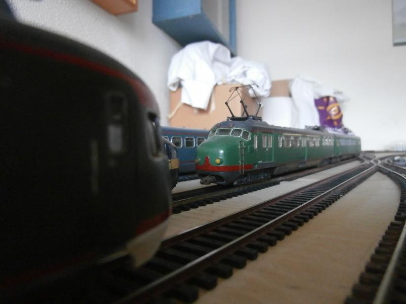

Dit plaatje hetzelfde stel maar dan 30 later en vergroend.
Maar alle hondekoppen in een mand ga lekker verder met bouwen want dat geeft meestal een betere
waarde aan je werkstuk.
Groet Ed van den Berg

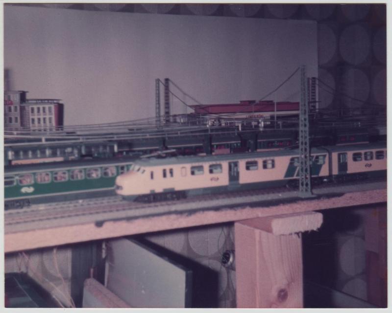

Ha die Peter
Zo spreek je mekaar lange tijd niet
en dan achterelkaar.
Ja ik heb ooit een geel 2tje gemaakt volgens de RH.
Dat was in de good old for me bad,duur huis weinig geld enz enz.
Ik weet niet wat er mee gebeurd is maar ik denk dat er een Benelux van gemaakt is want het gele stel en het groene stel op de foto zijn niet identiek.
Toentertijd was ik op het op dat moment rijdende materieel ingesteld dus met vishaak en eventueel de derde
pit op de neus.
Ja en in die tijd lid van de railclub Utrecht wilde je graag wat nieuws op de open-dagen en toenter tijd
de manifestatie techniek in vrije tijd.
Hiervan eenfoto
dit was in 1983.
Maar nogmaals zelf gemaakte treinen geven toch wel een goed gevoel,
maarja niet iedereen denkt daar zo over.
