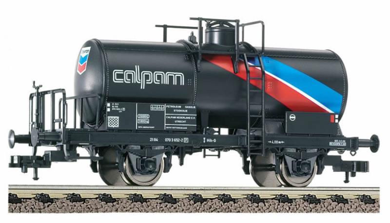

Herwim, ik denk dat je beter uit de voeten komt met het Fleischmann ketelwagentje.
Deze heeft de vuldop naar het midden zitten, en dient enkel iets ingekort te worden. De ketel zelf is ook iets lager dan die van Sachsenmodelle.
Ook de afmetingen van <- 4.00-> meter zou kloppend moeten zijn met de ketelwagen op de foto?
Als voorbeeld de Calpam ketelwagen. (FL54604)
https://images.beneluxspoor.net/bnls/Fleischmann_calpam.jpg
Onderstaande link een foto uit het DSM archief. Eenzelfde ketelwagen serienummer 515 603 maar met een korte loopbrug! Zelf heb ik van de Roco(oude Kleinmodellbahn) type Uerdingen ketelwagen het loopbrugje even gepast, op die van de Fleischmann (bovenstaande) ketelwagen. Met wat aanpassingen is deze goed passend te krijgen. De totale hoogte komt goed overeen met de ketelwagens als op de afbeeldingen in 1:1. De gaten die vrij komen dienen wel dicht geplamuurd te worden. Echter is dit wel een korte loopbrug zoals op de foto van de DSM laat zien.
http://www.demijnen.nl/sites/default/files/imagecache/foto-single/sites/demijnen.betawerk.eu/files/pr26014.jpg
Mocht je voor het Fleischmann wagentje kiezen dan dien je wel het tweede hekje op het bordes bij de ketel te verwijderen.
Laatst bewerkt op: 16 September 2013, 00:43:40 door Thowra

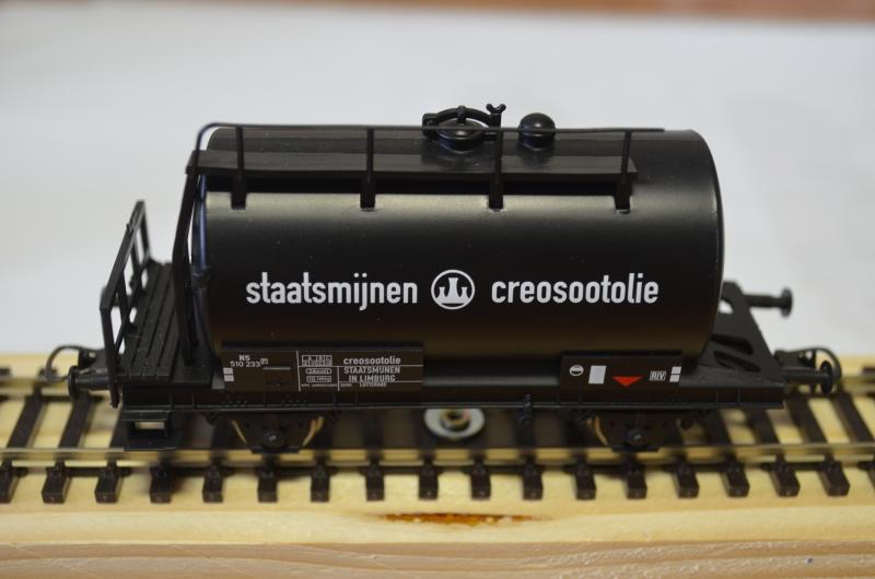

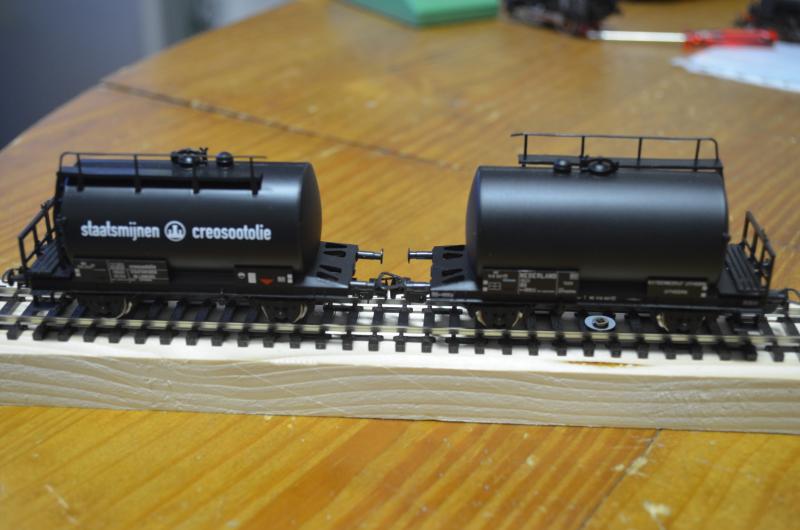

Hallo mensen
Mijn dag is weer helemaal goed.
Ging vandaag naar Utrecht om wat op te halen bij Kuiypers Hobbyhuis en vroeg hem
of hij wist of er nog een ketelwagentjes bestonden van de staatsmijnen.
Kreeg als antwoord toevallig heb ik een oude partij ketel wagens binnen gekregen, hij liep weg
en ziedaar,
Uitgegeven door Piko.
Dit wil nu niet zeggen dat ik niet toch op zoek ga naar andere ketelwagens om deze te pimpen
maar het is toch wel fijn nu een goed voorbeeld op mijn eigen tafel te hebben.
Heb nog steeds een vraag over het zelf maken van transfers, de gegeven tips hebben tot niets geleid.
Dus als iemand weet die zelf deze dingen kan maken en dit ook voor anderen wil doen uiteraard tegen
betaling dan hoor ik dat graag.
gr.
Herwim

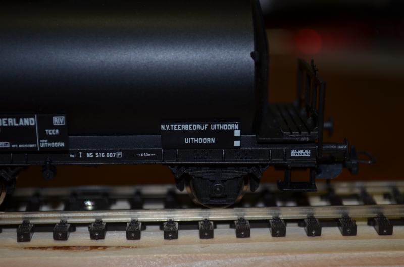

Hallo allen
Wat vinden jullie van dit setje
Kreeg ik opgestuurd uit Breda van de firma Modeltrein2000
Een teerwagen van de Firma Uithoorn uit Uithoorn.
Dit wordt niet gepimpt, vind dit wel een hele leuke combinatie
moet nog uitzoeken of bij de Staatsmijnen ook dergelijke wagentjes reden.
gr.
Herwim

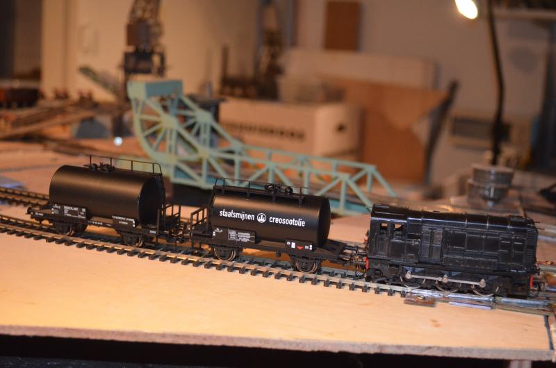

Hallo
De uiteindelijke doelstelling komt al aardig in beeld.
Ik moet alleen nog de bufferbalken zwart schilderen, want in de 40er jaren toen de Hippels
dienst gingen doen waren de bufferbalken ook zwart.
Sorry voor de wat onscherpe foto's.
Verder zit ik ook wat te klooien met sluitertijd en diafragma.
Hoe was het ook weer, hoe hoger de diafragma 5.6, 8, 11, etc hoe kleiner de opening toch
en dus minder licht.
Meestal fotografeer ik met diafragma 5,6 of 8 en een sluitertijd 60ste of 125ste
Kreeg dan altijd goede foto's maar tegenwoordig zijn ze erg donker.
gr.
Herwim

20 September 2013, 12:07:43 »
Leuk zwart treintje. Volgens mij is de wagen van de staatsmijnen te modern (jaren '60). In de jaren '40 hadden ze dat logo nog niet.
Over het fotograferen:
Je kan het beste een zo hoog mogelijk diafragmagetal kiezen, bijv 22 of hoger als dat met je camera kan.
De lensopening is dan klein. Sluitertijd van 1/60 of sneller is dan vaak te snel. Als je de camera op statief zet, kan je een langere sluitertijd van bijv. 1/4 kiezen. Zelf stel ik meestal alleen het diafragma in en laat de camera de sluitertijd bepalen.
Maarten

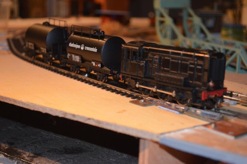

Hallo
Ik heb nog een technisch probleem met mijn gepimpte oude Hippel.
Dit oude beestje rijd geweldig, zelfs heel langzaam, maar bij het langzaam rijden
branden de lampen niet.
Pas als de rijstroom wordt opgevoerd branden de lampen.
Hoe kan ik zorgen dat de lampen ook branden bij zeer lage snelheid, in deze oude Hippel ?
zitten nog hele kleine lampjes geen ledjes dus.
