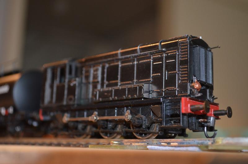

Je rijdt dus analoog. En het lijkt erop dat je diodes defect zijn. Het later gaan branden kan bijna niet anders met lampjes. Je zou ze kunnen vervangen door leds met een weerstandje er voor. Dan ben je gelijk het probleem van de defect diodes kwijt. Rangeer je er alleen maar mee, dan kun je ook de overige lampen van binnen afdekken en aan elke kant één lamp laten branden en heb je tevens geen last meer van je defecte diodes
Herwim Frank
Berichten: 2403
De Franklin Rail Compagnie
Re: De eerste stappen van het pimpen van mijn oude Hippel en op zoek naar ..... ?
Reactie #46 Gepost op:
20 September 2013, 22:17:40 »
Hallo Ruud
Inderdaad ik rij Analoog
Ik zat er al aan te denken om de lampjes te vervangen door leds, ik wilde alleen weten of er
een bepaalde reden was waarom die lampen pas bij een hogere spanning beginnen te branden.
Er zitten geen andere lampen in, aan elke kant zit één lamp en die wordt door een lichtgeleider
geleid naar de lampen boven in en onder.
Maar zoals je hier in deze topic hebt kunnen lezen heb ik deze Hippel omgebouwd en nu heeft hij
aan beide kanten één lamp, wel nog steeds de lichtgeleiders.
Als ik de Leds zou toepassen kunnen de licht geleiders ook weg en dat scheelt weer wat ruimte.
Bedankt Ruud voor deze tip.
