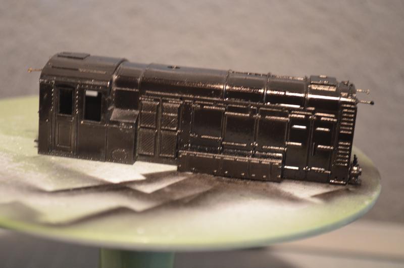

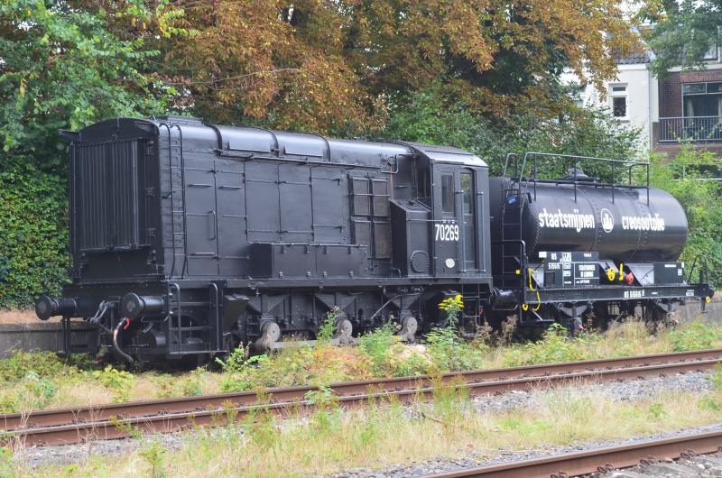

Ben begonnen met het pimpen van een oude NS 500 (Hippel) in een uitvoering passend
in de 40er jaren, dit wordt dus een zwarte uitvoering.

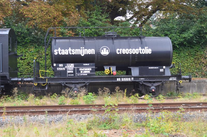

Nu ben ik van middag even naar het spoorweg museum geweest om wat details van de
zwarte uitvoering te foto graveren.
Daarbij zag ik een tankwagen uit dezelfde periode, graag zou ik deze ook willen maken
en daar heb ik wat vragen over.
Bestaat van deze ketelwagen een model en zo ja van welk merk of weet iemand welk model ik hiervoor zou kunnen gebruiken om die dan te pimpen naar dit model.
Even een foto'tje van de kap van de Hippel.
De verf is nog nat
Dit zijn trouwens mijn eerste echte stappen in de airbruch technieken.
Dat valt nog niet mee enig ervaring is zeker gewenst maar dat komt vanzelf denk ik.
Bedankt vast weer voor het meedenken.
gr.
Herwim

De handgreep onder het cabineraam hoort er niet op. Hierdoor komt het WD-logo niet tot z'n recht.
(Kwam ik ook pas achter bij het beschilderen van de lok op bovenstaande foto ::))

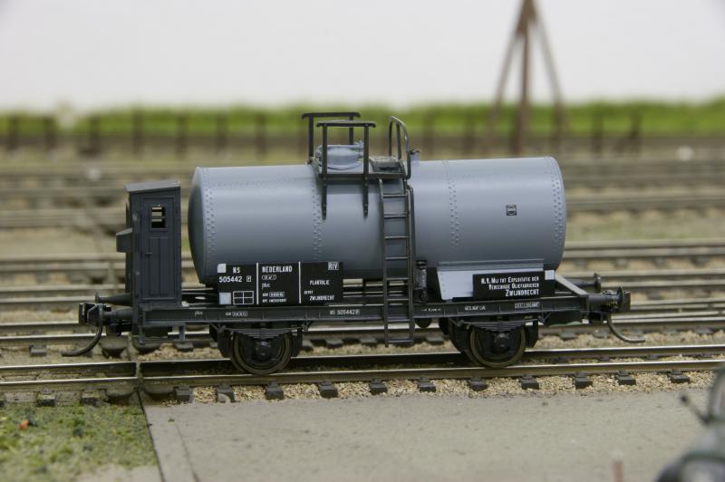

Herwim,
Ik heb wel iets gevonden wat er ernstig op lijkt, zal zo even een fotootje uploaden.
Hans
Hans_omBC
  • Fremo Brio
  • Berichten: 1851
  • Team Mitropa
Re: De eerste stappen van het pimpen van mijn oude Hippel en op zoek naar ..... ?
« Reactie #3 Gepost op: 13 September 2013, 20:25:10 »
Herwim,
Hierbij de foto:
Wagentje van Sachsenmodelle, nummer is 16067. Volgens mij is alleen het relingwerk op de ketel anders en het remmershuisje moet er uiteraard af. Verder als twee druppels.
Hans

Hoi Hans
Bedankt voor de tip
Alleen als ik deze foto bekijk lijkt hij mij korter dan de werkelijke tankwagen
ook de loopplank en trap zitten op een ander plek en is langer dan op het model.
daar heb je zeker gelijk in.
De vul deksel aan de bovenkant zit in werkelijkheid in het midden terwijl op het model
zit hij uit het midden.
Het is er misschien wel van te maken maar als 2 druppels water wil ik toch niet zeggen  ;D
leuk dat dit wagentje Kadee koppelingen heeft, daar rij ik ook mee.
Is dit een wagentje van jou zelf ?
Wat is trouwens het merk Sachsenmodelle, heb ik nog nooit van gehoord waar kan je die krijgen ?

De appendages aan de ketel kunnen vast wel een ander plekje krijgen, maar de wagen en de geklonken ketel komen volgens mij wel overeen.
Het is al een wat ouder wagentje, bouwjaar ik heb geen idee, misschien een kenner hier op forum? Heb ook geen idee of Sachsenmodelle nog bestaat cq. ergens verkrijgbaar is. Heb er ooit een aantal van een collega bouwer overgenomen.

Creosootolie wagens heb ik wel eens gezien hoor

Piko heeft hem ooit eens uitgebracht onder nummer 57737.
Is meer een fantasiemodel. Alleen de text klopt met het voorbeeld.

Uiteindelijk heb ik deze gevonden in Breda
Zou deze te gebruiken zijn voor mijn doel ?
Toch blijf ik het idee hebben dat wat ik in werkelijkheid
heb gezien bij het spoorwegmuseum een langere tank is
maar dan wel op 2 wielen ipv. 4
Ik zou misschien 2 van deze wagens moeten zoeken om er
vervolgens 1 van te maken.

Fleischmann heeft een Nederlandse ketelwagen in het assortiment, de "nieuwe matex"
Deze lijkt er al een stuk meer op.
De wagon staat bij Chris op het Groterdam project.
Succes met de verdere ombouw.
Groet, Roelof

De Fleischmann ketelwagen Nieuwe Matex heeft cat.nr. 5439 01.
