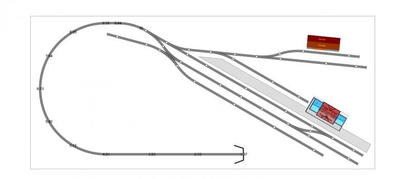

De engelsman kan je laten liggen, je houdt drie sporen, met maar 1 perron (het grijze lijntje is ook een spoor, ik heb geen anyrail oid)

Zoals Michel al aangeeft zou dat opzich wel een fraai plaatje kunnen worden als je t indeelt zoals hij aangeeft.
Kun je idd d.m.v. een los straat toch leuke activiteiten creeren wat leven in de brouwerij brengt/houd
Als je t zo doet dan mis ik ergens in t verhaal nog iets,ik ga dr is effe rustig over zitten nadenken,maar t idee opzich klinkt goed
Sikje248
Berichten: 367
Re: Baanplan kopstation
Reactie #48 Gepost op:
19 September 2013, 19:33:09 »
Michel, goed idee! Heb het even in het plan gezet.
Leuke aanpassing met een laad- en losplaats aan het meest linkse spoor, krijg je wat meer mogelijkheden qua goederen.
Groeten!

Dit wordt een mooi plan,

Het plan omgezet in WT ben er tevreden mee.

Mooi plannetje zo. Wat voor materieel ga je rijden?

In combinatie met je materieel
Wordt een leuk baantje.

Het WinTrack ontwerp ziet er goed uit! Heb 1 klein puntje:
Links bovenin heb ik in mijn ontwerp nog een klein stukje bocht van 5,7 graden (nr. 24206) toegevoegd na de 24224. Hierdoor ligt het geheel iets schuiner en loopt je goederenspoor rechtsboven niet parallel aan je rand van de tafel. Dit maakt het naar mijn idee wat speelser.
Daarnaast is het rechte stukje rail na de engelse wissel niet nodig, maar geeft wel een leuk effect!
Ga je de bouw hier ook bijhouden? Leuk materieel!

Laurens bedankt voor je hulp en dat geldt ook voor alle anderen die aan het plan hebben mee geholpen dank daar voor.
Laurens ik heb geen 206 maar wel 107 die geeft inderdaad een wat speelser gezicht.

Ziet er goed uit Frans.
Mooi station met genoeg mogelijkheden.
Leuk om te zien waar je na al je omzwervingen uiteindelijk op uit komt.
Veel plezier ermee en ik ga de bouw zeker volgen.
Gr. Remko

Net nog is even zitten kijken naar het plan en ik vroeg me iets af.
De bocht aan de linker kant blijft die geheel zichtbaar of verdwijnt die deels nog in een berg/tunnel ?
Als die zelfs maar deels verdwijnt in een berg dan kun je bovenop die berg/heuvel wel een dorpje plaatsen met een aan/afvoerweg voor goederen van en naar het dorp/station
Evt een splitsing in die weg waarbij een ander deel van de baan afloopt,zodat je (mits de weg deels wordt ont trokken aan t zicht) een illussie kwwekt dat die weg ook echt ergens heen gaat buiten je baan.

Hoi Floris,
Ja daar zat ik een beetje mee ik heb een weg nodig naar het station anders staat het een beetje raar,de berg wil ik maken boven de drie 330 vanaf die 224 tot het 3e railstuk 330.
Moet alleen nog een weg zien te vinden naar het station en naast die 224 laten verdwijnen.
Een heel gepuzzel maar wel leuk.
Zoiets had ik gedacht.Met een stukje weg naar het goederen spoor (even vergeten)
Mvg Frans

Hoi Frans,
hoe breng je je goederenwagens naar het loodje rechtsboven?
Als je dit met een aankomende trein doet zit je lok opgesloten.
Ergens moet je lok om kunnen rijden, voordat hij de trein naar die loods duwt.
Vraag me af waar je dit gaat doen.
Veel rangeerplezier!
