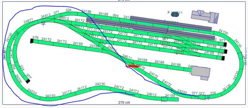

Hallo beste mensen ik heb hier al een hele poos zitten lezen op BS en er komen zeer mooie dingen voorbij.
Mijn ruimte is (ja ik ook
) nogal beperkt 270x120 nu heb ik een baanplan getekend dus wil ik graag van jullie of dit ook haalbaar is.
Ben M* rijder wil epoche IV gaan rijden ergens in duitsland.
De tekening van het schaduwstation ontbreekt nog omdat ik wil weten of dit wel gaat denk dat er hier genoeg kennis is om me raad te geven voordat de bouw gaat starten.
Alvast bedankt en hier een plaatje van het plan.
Mvg Frans

Je geeft in het onderwerp aan dat het om een kopstation gaat, echter, dat is het niet helemaal. Je kunt namelijk rond rijden op je station?
Op zich natuurlijk handig om te kunnen blijven rijden zonder dat je altijd wat moet doen, of zonder dat treinen rond rijden. Echter is z'n spoor er rond omheen minder mooi voor het oog. Zit zou ik dus niet doen dan. Of dit meer uit zicht voor elkaar maken.
Even kleine aanpassing gemaakt om dit weer te geven. ( al hou je dan nog altijd een doorgaand station voor 1 spoor, kop voor de rest.)
Bij de rode streep stopt het station, dat laatste wissel kan er dan uit, of daar een extra spoor naast je lokloods, dan wel dubbele lokloods.
De blauwe lijn wordt dan verder het spoor, Na het station deze dalen, een tunnel in, of door een bos weg werken. Dalen, en onder het station door. Dan langs de aankomende sporen tot ze weer op dezelfde hoogte zijn, en ze daar dan aan elkaar koppelen naar je schaduw station. Ziet er dan denk ik iets rustiger uit voor het oog, met toch dezelfde functionaliteit ( geen idee of je ook de ruimte hebt om de daling voor elkaar te krijgen, dat is natuurlijk ook nog wel iets om rekening mee te houden )

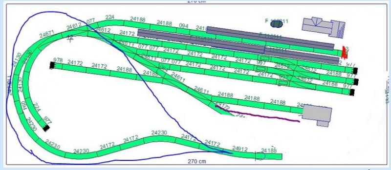

Een optie om er een echt kop station van te maken:
Bij rood haal je de ronding weg.
En bij blauw maak je een afslag, die daalt dan juist terwijl de rest omhoog gaat, Gaat rond, en komt onder het station door weer terug op datzelfde traject.
Een trein die dan niet binnen komt kan zo gewoon rond rijden, deels in zicht. Als je dan op je station bezig bent met rangeer bewegingen kunnen andere treinen rond blijven rijden.
Gewoon een andere optie.
Roelco

Bij optie 2 kun je de ronding tussen de 2 rode strepen helemaal weghalen. Je station word dan dus een echt kopstation. Treinen die binnen komen moeten altijd keren alvorens weer weg te kunnen rijden. En om toch de mogelijkheid te houden dat treinen gewoon rond rijden is die blauwe lus gemaakt.
Hier even weggehaald.
Je hebt dan ook nog de mogelijkheid je kopsporen iets langer te maken.
Roelco

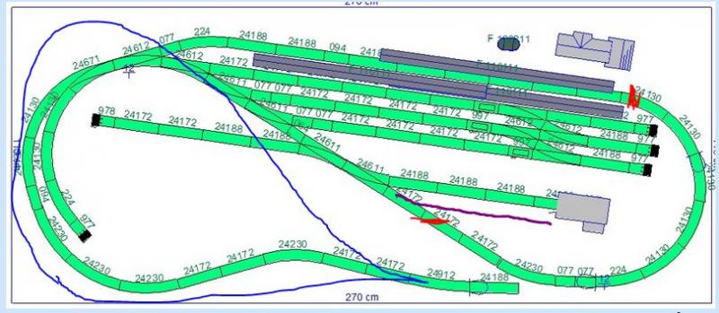

Dit is dan het resultaat geef je mening wordt erg gewaardeerd met blauw is onzichtbaar naar schaduw gedeelte.
Mvg Frans

Om het plan wat rustiger te maken heb ik het onderste kopspoor verwijderd dus shoot
Nog een extra station poortje toegevoegd.En roelco bedankt voor het mee denken (y)en altijd open voor nieuwe veranderingen.

Stoker ik begrijp je ja maar met die ronding kan ik het kopstation in en er kan een trein gewoon door tuffen zowel links als rechts om ben bang als er alleen een kopstation komt dat dat gaat vervelen.
Het bovenste kopspoor zou ik een wissel in kunnen doen en daar de lokloods en of een tankstation kunnen plaatsen.
De helling moet ik nog nakijken maar ruw weg heb ik misschien 4% nodig met toch korte treinen.Doorgang van 9cm is genoeg wordt alleen met diesel of stoom gereden.
Zoiets dus.
