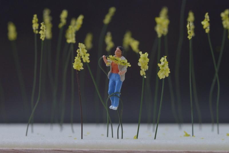

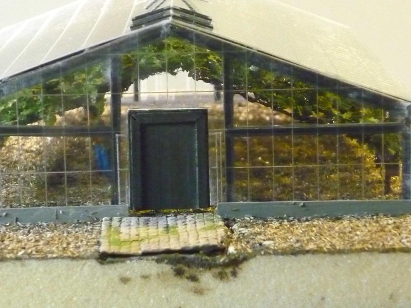

als nieuw project wil ik mijn Westlandse druivenkas voorstellen waar ik momentaan aan het bouwen ben.
Gisteren heb ik het Busch pakket gekocht met de druivenplanten, en was zeer teleurgesteld, veel te plastic.
Also plan B: Marin (@Milcomartin) heeft in mijn Tomaten draadje wat over dekozand geschreven, vandaag op pad om dekozand te vinden dat de geschikte kleur en korrelgrootte heeft voor de witte of de rode Westlandse druiven.
Tussen alle geurende dekozand een gevonden die appel heet en een kleur heeft die in de buurt komt van rijpe witte druiven.
Vanavond daar mee experimenteert:
een Preiserlein om de verhouding te controleren.

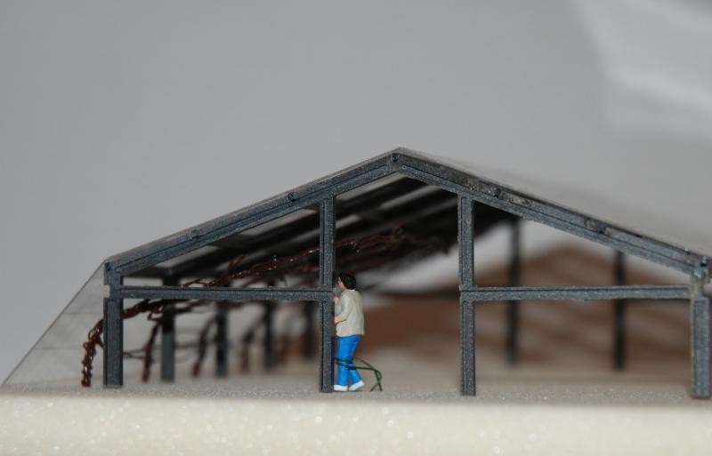

Voor de kas gebruik ik weer dezelfde konstuktie als voor de Tomatenkas, hoewel dit keer alle dwarsbalken elimineert worden:
Hier een foto hoe ik het me voorstel:
Met alle delen zichtbaar:
Afgedekt zoals het eruit gaat zien:

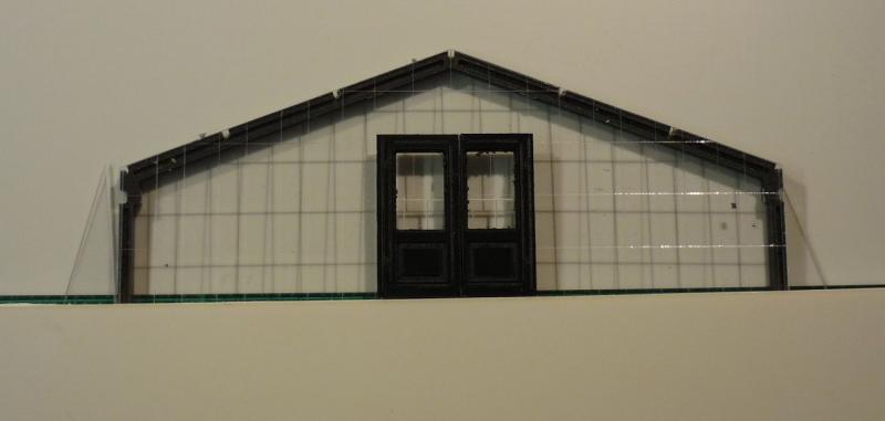

De Westlandse Druivenkas was een knikkas met nog een schuin stuk aan de zijkant. door de hoogte in te korten, komt er ruimte om de zijkant schuin te laten lopen, zoals afgebeeld met de 2 raamstukken aan de zijkant.
tja nu nog bouwen en bedenken hoe de planten het beste gemaakt kunnen worden.
Prettige avond

Wim ik heb dit weekend in de supermarkt gekeken en de gemiddelde Italiaanse Tafeldruiven trossen zijn gemiddeld 30 cm lang. De druiven in de armen van de vrouw zijn dus laten we maar zeggen een overgrote tros. Gelukkig zijn de meeste kleiner. Ook bij het aanraken zullen er nog een paar korrels afvallen wat dan de totale grootte van de trossen automatisch vermindert. De volgende reeks zal ik met dunner draad proberen en dan worden ze ook kleiner, hoop ik.
Nu een kleine update, Wim je had gevraagt naar het materiaal voor het groen, dat wist ik ook nog niet precies. Druiven hebben de gewoonheid naar het licht hun blad te laten groeien, daarom hadden die Westlandse kassen zo'n schuine platte vorm.

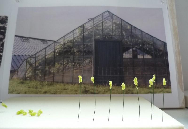

Nog een keer een beeld van de druiven met op de achtergrond een foto van een Westlandse Druivenkas. (De deur wil ik ook nog gaan proberen.)
Goed te zien is hier dat het groen direkt langs het glas omhoog gaat. Druiven trossen hangen daardoor vrij naar beneden zonder met het bladwerk in beroering te komen.

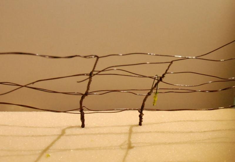

Dit omzetten in mijn kasje was de eerste grote vraag. Tussen de stam en takken van de plant en de beglazing moet genoeg afstand zijn voor het bladgroen. Daarom heb ik eerst een mal van karton gemaakt dat ongeveer een cm van het glas verwijdert is. Met potlood heb ik daar de hoofd structuur van de druivenplanten op getekend. Deze is vervolgens gemaakt van dun ijzerdraad.
De eerste poging om te zien of de dimensies kloppen, hier met een druiventros eraan gehangen als referentie.

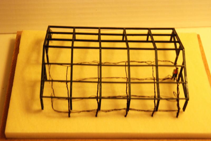

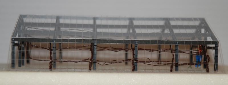

De volgende fotos geven een impressie van het grove skelet in de kas, de planten staan in het schuine gedeelte.
De fotos zijn niet helemaal scherp maar geven een idee hoe de plant in de kas komt.
Als volgende stap komt met nog fijner draad rechte takken naar boven vanuit de dwarsliggers. De groei van de druivenplanten was naar een zeer strak schema, alle afwijkende takken werden geleid of afgesnoeid.
... en wat betreft het bladgroen heb ik vandaag een paar opties bestelt om uit te proberen als ik geluk heb past het. Daarover later meer.

Goedenavond, en bedankt voor alle reacties tot nu toe.
Zo eindelijk weer tijd voor een update. Mijn fotograaf was in China en van bouwen is ook niet veel gekomen. Maar nu kan ik weer een bouwbericht geven.

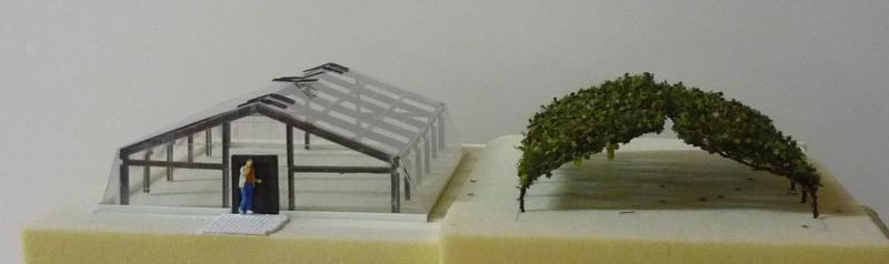

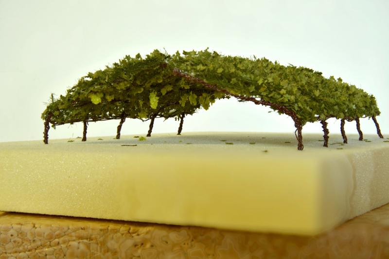

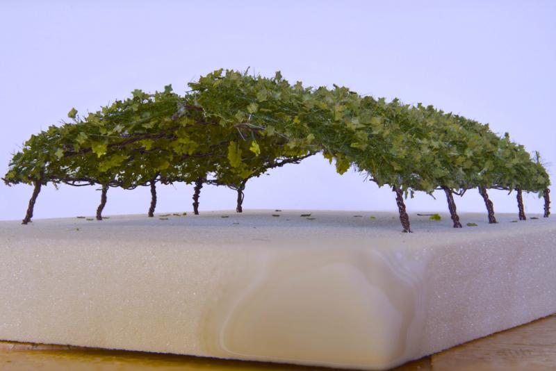

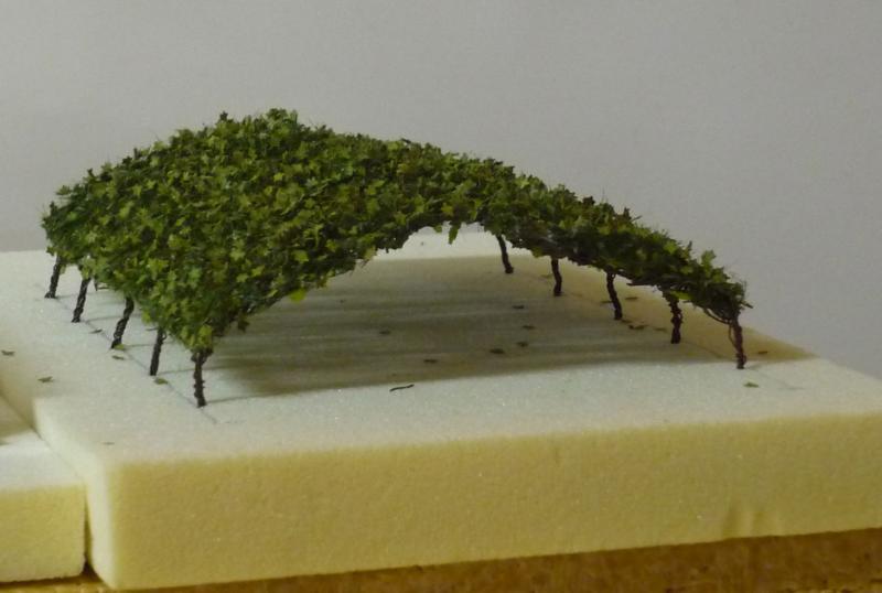

Waar waren we gebleven, o ja de druiven van gekleurd deco-zand zijn wat groot, de geleide druivenplant past en het wachten was op het bladgroen.
Als groen heb ik lang moeten zoeken, de standaard boom methoden (met vezels grasmaster en wat voor vlokken dan ook, geven de plant in een druivenkas niet goed weer omdat de plant zeer strikt groeit. Nederlands recht en symmetrisch, het plant groen naar boven en de druiven naar beneden, zo krijgen de druiven geen zonnebrand of andere plekjes, omdat ze vrij van de takken weghangen en het blad voor de zon schudt. Op de meeste oude foto's kan men zelfs zien dat de druiven zo gekrent worden dat alle trossen op een rij hangen. Netjes ordelijk.
Uiteindelijk heb ik gekozen voor Platanenlaub Sommer van MiniNatur (933-22) en gehoopt dat het er zo uit ziet als op de foto op het internet.
De grote vraag was: hoe krijg ik die druiven trossen (zie mijn vroegere post) aan de plant zodat het natuurlijk werkt en niet eraf valt. Het haken van het metaaldraad had het effekt van kerstballen aan een boom en was niet werkelijk goed. Verder viel de draad veel te veel op en was plaatsing niet overal mogelijk. Daaarom zijn maar een paar trossen zo op gehangen.
Het tweede probleem was de Tessa Alleskleber die Mininatur voorslaat die is natuurlijk in CH niet te krijgen. Als mogelijke alternatief heb ik daarom een Forbo lijm gekocht (de originale K1 volgens de fles, wat K1 is word er niet bijvermeld) het voordeel van deze lijm is dat het elastisch blijft en zo lange schlieren vormt, of te wel je kan er zo bolletjes mee vormen. En dat bracht me op een idee.....
Men neme een bolletje/schlier lijm (de orginele K1) op een cocktailprikker en haalt deze door het decozand. Het zand/lijm bolletje wordt vervolgens ergens aan de onderkant van het bladgroen gesmeerd. Daardoor ontstaan natuurlijke vormen en gedeeltelijk wordt een slier alleen maar aan een kant bevestigt om een afhangende tros te vormen.
Het bladwerk werd voor deze aktie ook met de orginele K1 lijm bevestigt.
Dan krijg je volgend resultaat.
Allereerst het bladwerk van boven gezien:
Dan de druiven aan de onderkant op de eerste foto met beide methoden en op de tweede met de K1 lijm methode.
En een test of alles onder het glas past:

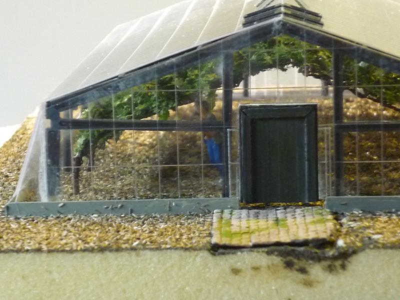

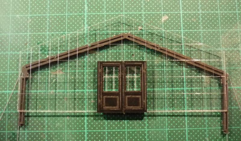

De deur is uit styreen strips gemaakt en geverfd met Revel en geweathert met Modelmaster? verf.
Dat was het weer voor vanavond,
Oja voor ik het vergeet mijn man en mijn zoon (5jr) hebben de foto's gemaakt. De middelste fotos zijn met stacking gemaakt
Groetjes Joke

hier het vervolg van het bouwbericht:

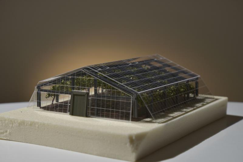

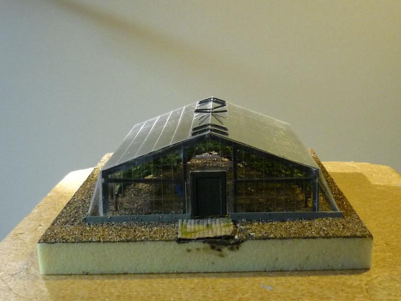

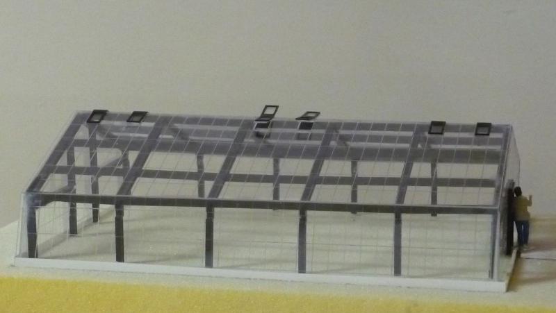

Nu de beplanting klaar was, was het weer eens tijd om de kas verder te bouwen.

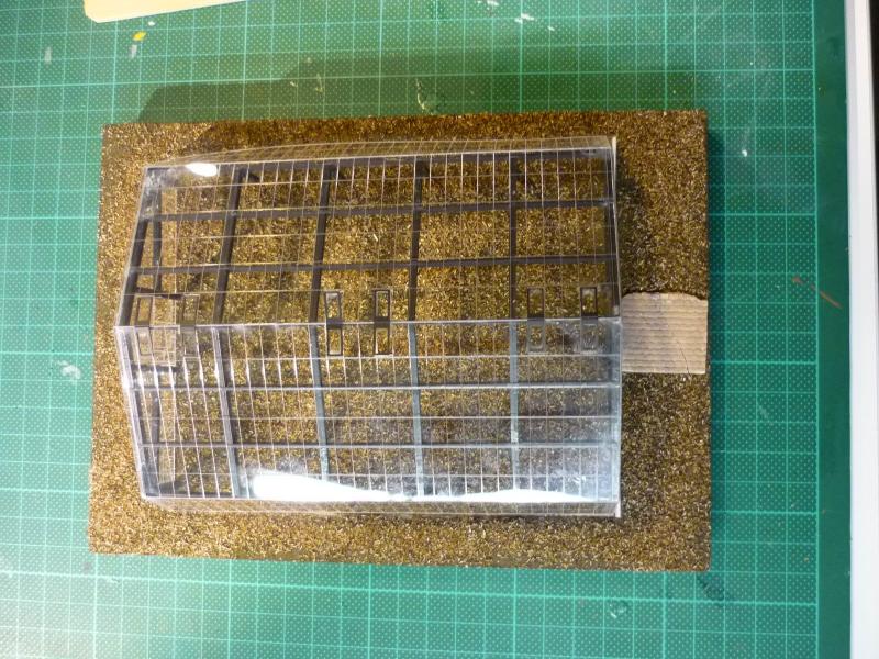

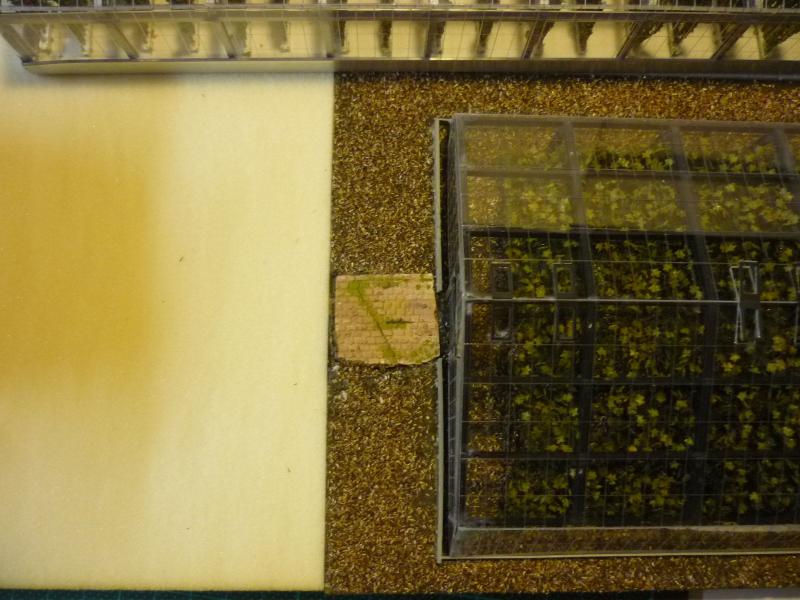

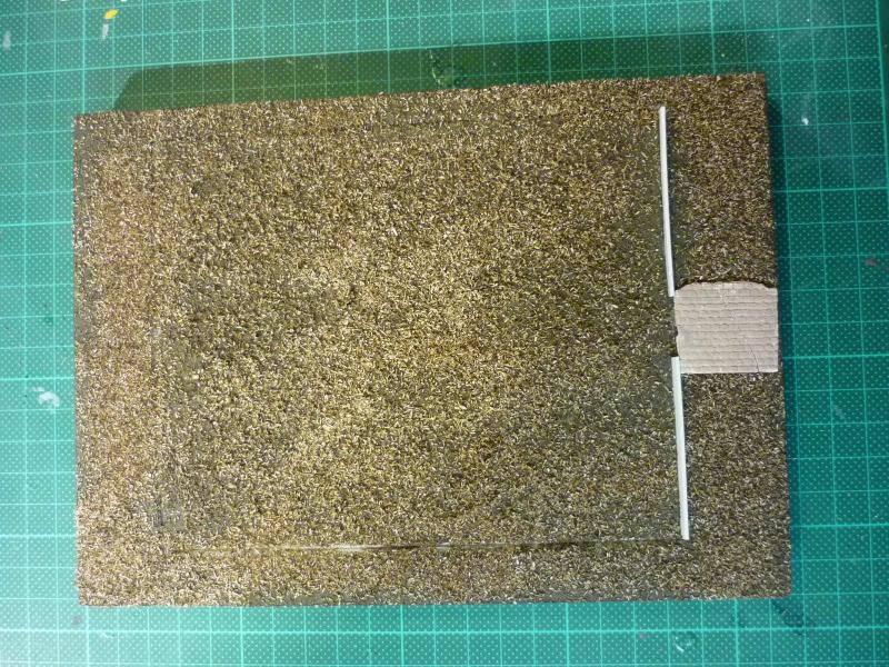

Ik heb er voor gekozen om de kas zelf in elkaar te zetten zo dat ik de kas kan oplichten en details aan het interieur kan veranderen.
De kas word nu definitief geplant op een stuk PUR schuim (rest materiaal van het werk) op die manier kan ik de planten werkelijk planten.
Op een stuk styreen plakken is ja niet echt een optie.
Rond de kas heb ik een betonrand gezet. De Westlandse druivenkas stond vaak op een lage betonvoet of rand.
En nu naar de foto's: De kas en de Beplanting naast elkaar en de kas van de zijkant gezien
Vervolgens de bodem van "zand" voorzien met eerst een laag acrylverf in Matschkleur en dan een onregelmatig houtstrooisel - donker grof en licht fijn- , dat door de verfmatch met de vingers verdeelt wordt.
Het straatje is een gips afdruk van een Langmesser gipsmal. Mijn eerste gips voor mijn eerste vorm was te dun met het resultaat dat een zeer dunne gipsplaat ontstond, en hoewel deze zeer breekbaar zijn, zijn ze zeer geschikt voor zulke kleine straatjes. Later wil ik nog een keer proberen of ik zo dunne afdrukken maken kan.
En uiteindelijk nog wat plaatjes als alles bij elkaar komt:
Morgen zal ik nog wat plaatjes plaatsen met de tomatenkas samen en het tuindershuis.
Gr. en prettige avond
Joke

Goedenavond,
Allen die hier meelezen en schrijven bedankt voor de mooie reacties,
Aad, de houten trapleer is al op mijn prikbord en zal een van mijn volgende projecten worden, allerdings is de kas wat laag geworden en wordt de trap niet zo groot als hij normaal zou zijn. Ed, de Westlandse vrouwen komen er ook, ik heb deze van Preiser gezien die
http://www.haertle.de/Modelleisenbahn/Spur+H0/Figuren+Spur+H0/Preiser+10608+Weinlese+Figuren+Spur+H0.html
Met wat fantasie kunnen die zeer goed in een Hollandse druivenkas, helaas is het tijdperk niet korrelt. Hoewel mijn tante altijd met een rok in de kas stond. (Misschien niet alle figuren maar een paar passen)
Ik ben ook nog aan het nadenken hoe ik zon typisch Nederlandse handkar kan maken die lange die zelfs bij het lopen vast horizontaal blijft en breed is en toch maar een wiel heeft.

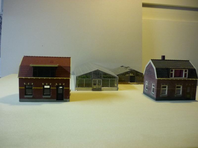

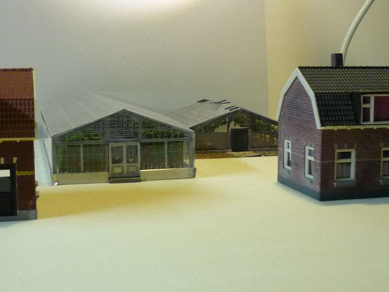

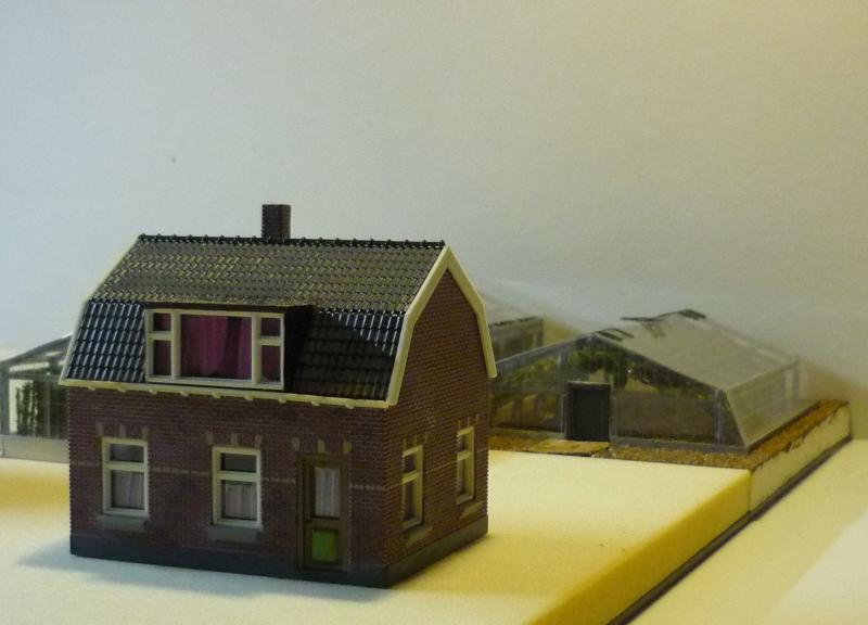

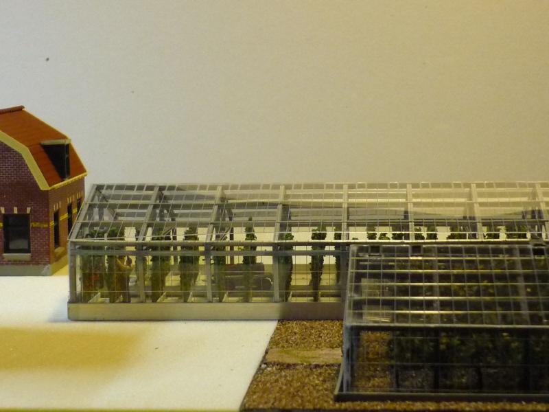

Gisterenavond kwam ik erachter dat het beeld met de hele kas vergeten was also bij deze:

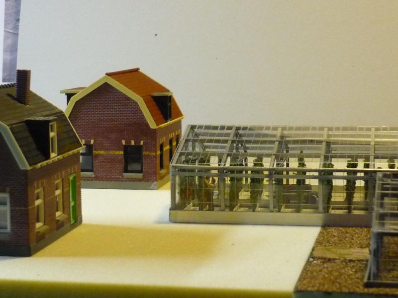

En hier een paar beelden van de druivenkas met de tomatenkas en de tuinders huizen:
Wat betreft de huizen weet hier waarschijnlijk iedereen waar ze vandaan komen. Het linker huis met het rode dak heeft mijn man gebouwd en het rechter huis ik, waren onze eerste huisjes.
Een mini stukje Westland is nu een feit, een mini begin van mijn Westlandbaan.
Dit is nog niet de definitieve opstelling, als ik mijn module tafels heb, ga ik pas nadenken over een mogelijke opstelling. En voor dat iedereen nu naar het baanplan gaat zoeken, die is er niet en zal er ook niet in theorie komen. Ik heb het geprobeerd en organisch groeien ligt me beter.
Nu begin ik aan de derde kas, het wordt of een witgekalkte met licht voor het nachteffect of een kas met tafels en stek-planten of kamerplanten.
Hoewel ik me die van het Westland 80-90er jaren minder goed kan herinneren.
Naast tomaten, paprikas en komkommers, kan ik me alleen aan chrysanten herinneren, weet alleen niet meer hoe die vroeger in de kas stonden, dus als iemand suggesties of foto's heeft.....
Verder heb ik nog een oproep, vroeger stonden op o.a. de Rotterdamse Mark die plantenverkopers die vanuit hun Trailer de planten direct verkoken, "... 3 voor een Tientje en dan doe ik deze er nog bij, mevrouw" Heeft iemand fotomateriaal of kent fotomateriaal waar zo een scène op voorkomt. Vooral de wagen met de planten en de laadklep interesseren me.
Groetjes Joke
