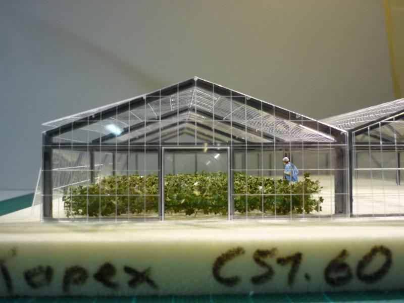

Bedankt voor de reacties.
@44 je hebt een pb
@Wim1969 Het loof is H0, Smalspoor heb ik nog niet over nagedacht, hoewel ik laatst beelden en een filmpje gevonden heb van een trein in Poeldijk en ik weet dat er ook een zeer mooie tram reed, van het type dat hier ergens in een ander draadje wordt gebouwd. Het zou een mooi thema zijn voor een BNLS module helaas woon ik te ver weg van Nederland.
@Smits66, hartelijk bedankt dat je je ervaring hier op het forum deelt, hoewel ik het gevoel heb dat je beschrijving eer een later tijdperk betreft is me 1 ding klaar geworden, de planten gaan in de grond en niet op tafels helaas moeten de tafels weer de doos is.

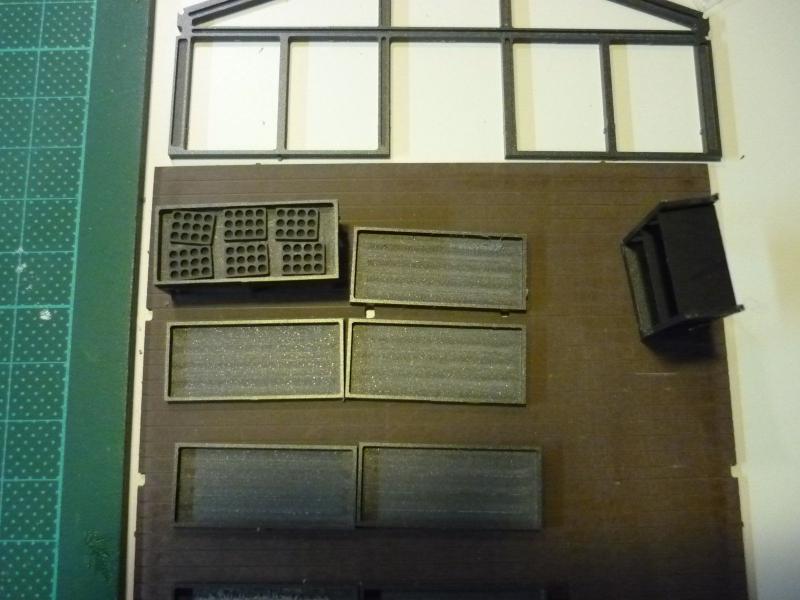

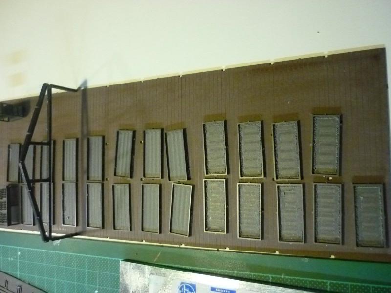

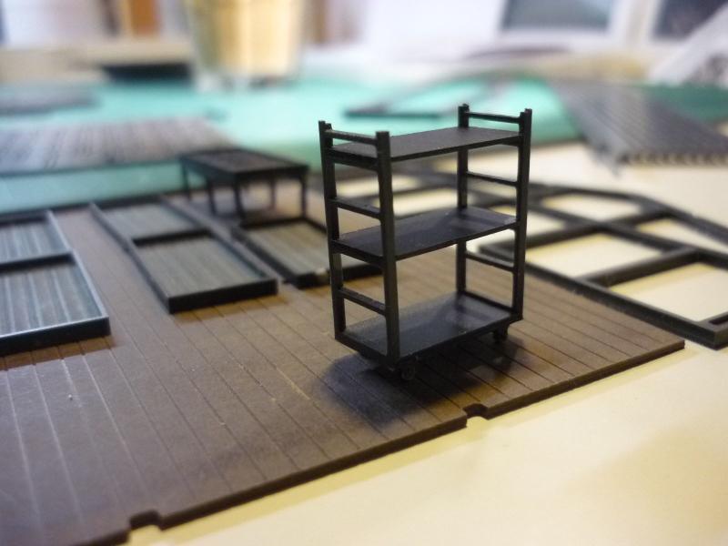

Als afscheid hier een beeld van de oorspronkelijke opzet van de tafels:
Floris je heb in zekere zin gelijk, en ik leer steeds beter met het materiaal om te gaan, de glasplaten zijn Lexaan en met de meeste lijmen plakken ze niet of met sekondelijm slaan ze wit uit. Daardoor wordt ze alleen gebruiken moeilijk. Voor de druivenkas heb ik een paar tussenleggers uit de steunen genomen, hoewel een oude westlandse druivenkas van hout gemaakt is en in werkelijkheid een dikker frame heeft aan de binnenkant.
Voor mijn volgende kas gebruik ik nog een keer een kit van Luedtke, alleen heb ik nu nog meer van het frame weggelaten. De volgende beelden laten dit zien, de tuinder is de opzet aan het inspecteren. De tafels gaan definitief weg en de boden zal ik waarschijnlijk ook dit keer weer vervangen.
O ja en natuurlijk wordt het geheel weer in alu  geverfd.
Groetjes Joke

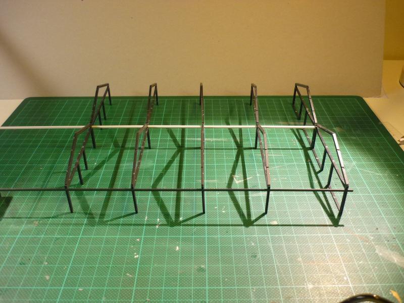

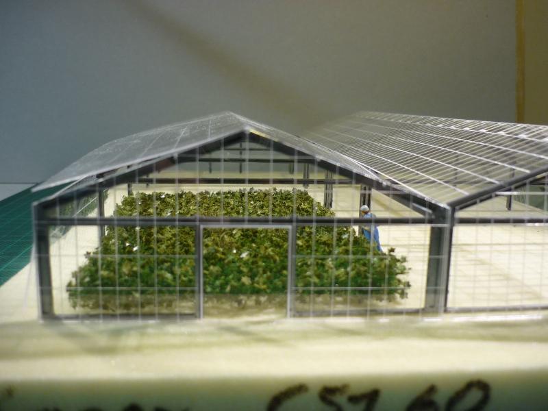

So na 2 dagen Lego weer terug bij mijn kas.
@Jeroen1975, de frames van de eerste 2 kassen waren silver kleurig geverfd, allerdings weerspiegelt er daardoor alle omgevingskleuren.

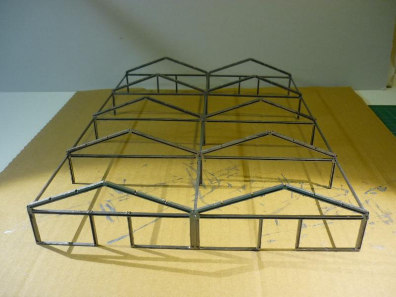

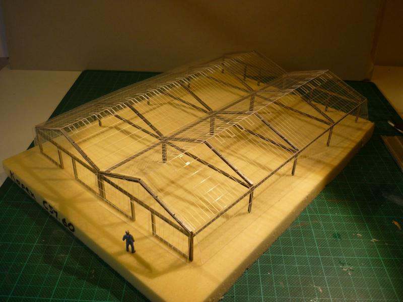

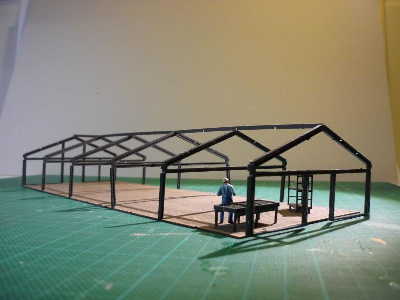

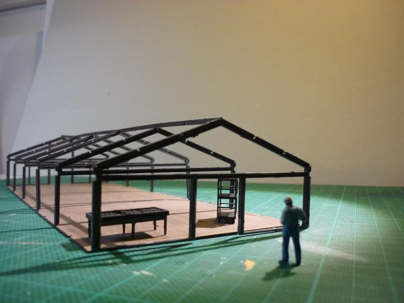

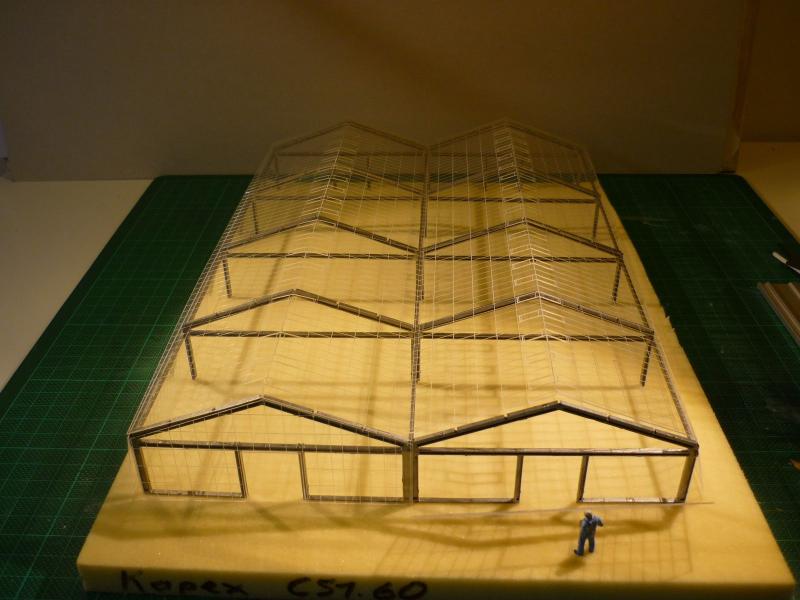

De Tuinder was nog niet zo tevreden, hij wou meer ruimte, meer kwadraat meter glas.
Daarom werd verder gestudeerd en het plan opgevat uit 1 kas een dubbele kas te maken. De stukken van het dragende frame zijn met de midden benen tegen elkaar geplakt, door het midden is een nieuwe strip styreen toegevoegd die nu de midden balk vormt.
Aan de buitenkant zijn nieuwe platte styreen strips gebruikt om ook de buitenste dwarslat dunner te maken. De afstand tussen de frame stukken is vergroot zodat de zelfde buiten lengte maat aangehouden kan worden.
Met het volgende resultaat:
Vervolgens werd het frame met de hand geverfd in ijzer van Regel.
De kas ziet er dan zo uit (de beglazing is nog niet vast gezet)

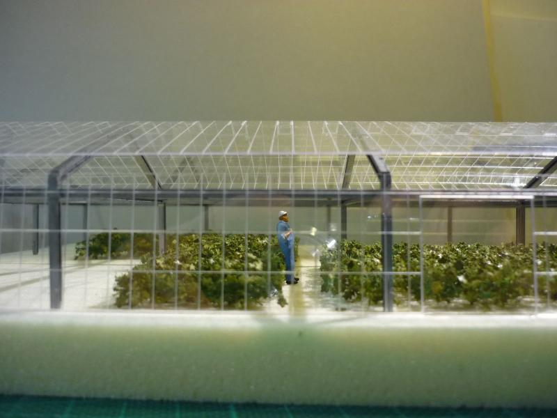

Iedereen die nu mee rekent weet dat ik daardoor beglazing te kort kom. Gelukkig verkoopt me Luetke de gelijke glasplaat nogmaals seperaat. (y)

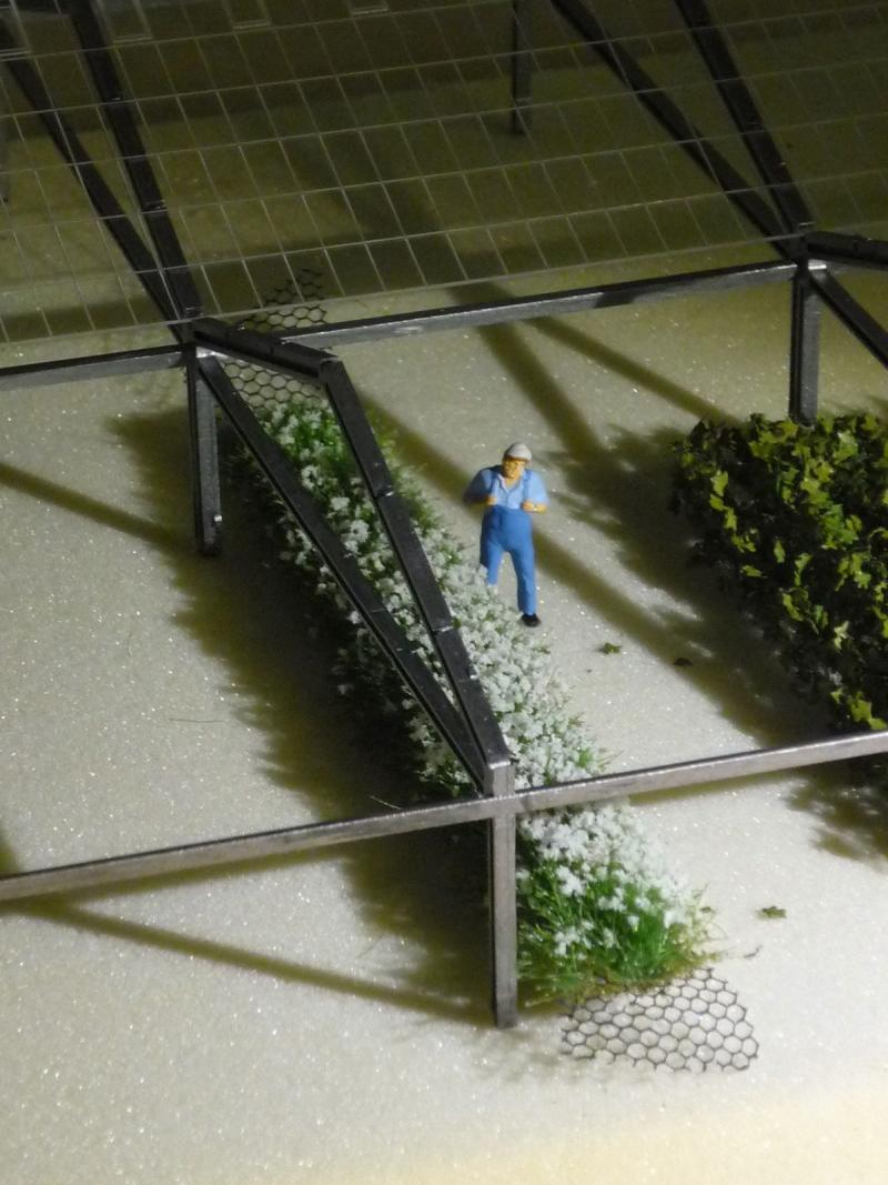

Nu naar het gewas, op tafels was al reeds afgevallen, blijven als alternatief: komkommers of chrysanten (voor mij een oer Westlandse bloem).
Komkommers zie ik momentaan niet zitten, ben nog steeds "getraumatiseerd" van veel tomatenplanten.
Chrysanten heb ik nog een herinnering aan van mijn scholieren periode, daarom de keuze op deze bloemen. Het gaat hier dan om de Chrysanten als snijbloem niet als potplant.

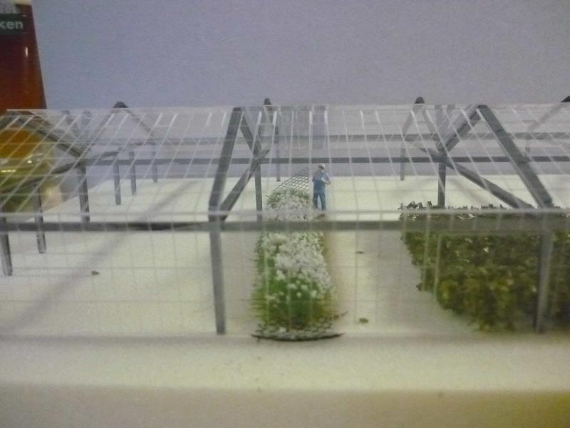

Hier een probeersel met het groen dat voorheen gebruikt was voor het groen van de druiven. Om een gevoel voor de hoogte te krijgen.
Ook dit keer wil ik de kas iets verhogen zodat hij hoger oogt.
Ik ben nog niet zeker of het dit groen wordt maar de hoogte klopt aardig voor een groeiende planten.

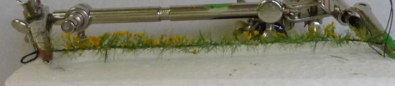

Hier weer een kleine update.

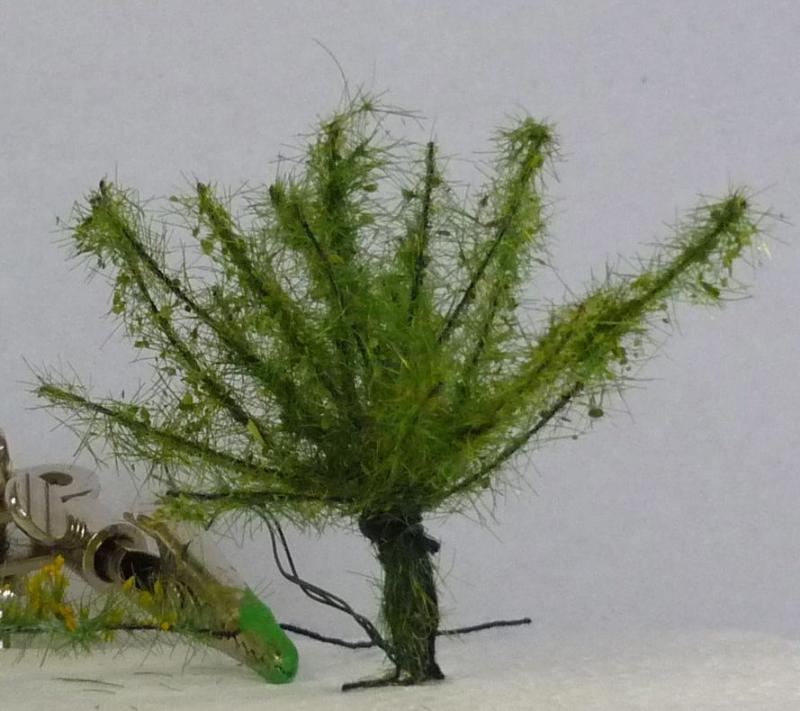

Vandaag geprobeerd bloemen te produceren. Het idee van Mininatur - bloemen bedden in strips - als inspiratie voor de chrysanten teelt.
De eerste proeven waren met een draad garen:
het volgende boompje is ook met garen gemaakt:
Allerdings gaf het garen een te dunne begroeiing voor de kas planten, wel bemerkt het gaat hier om snijbloemen niet een tuin perkje of een berm rand.
Na een hele middag overleggen wat voor een materiaal ook nog als drager gebruikt kan worden, is me het "mückengitter" weer in gedachte gekomen,
volgend is het resultaat van deze gedachten sprong. De witte vlok is gezeefd zodat alleen de kleinste vlokken voor de bloemen gebuikt worden:
Ik ben me niet zeker of ik nog voor langere gras faseren zal gaan voor de plant, maar het resultaat komt in de buurt van de beplanting en kan ook herhaalt worden om met meerdere strepen de kassen te vullen.
Groetjes Joke
