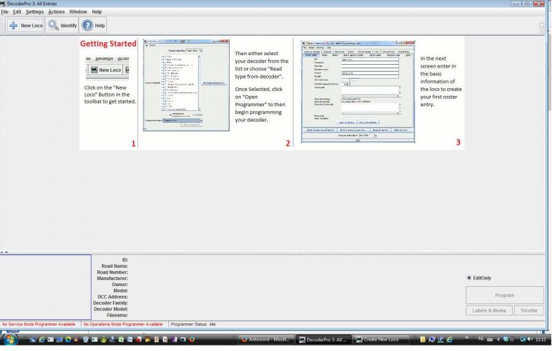

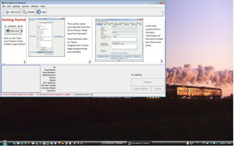

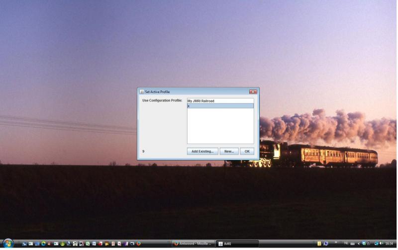

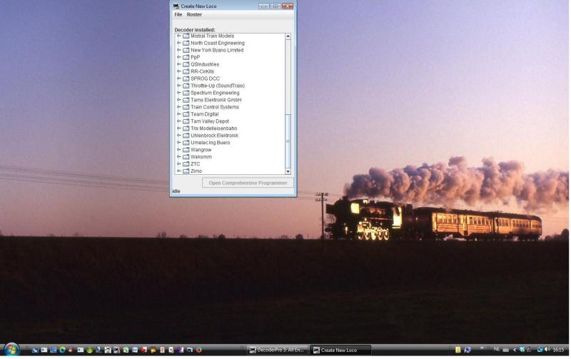

Nog een poging gedaan, en ik wil direct toegeven dat het aan mij ligt, als dat zo is, maar ik zie niets van dien aard staan als ik dat scherm open.
Wat ik zie is dit, na het aanklikken van het icoontje:
Klik ik "OKE" aan, dan volgt:

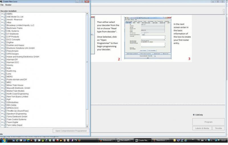

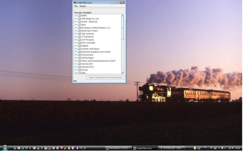

Vervolgens "+New Loco":
(Het hoofdscherm staat dan wel op de achtergrond, maar dat heb ik hier even geminimaliseerd.)
Naar beneden scrollen:

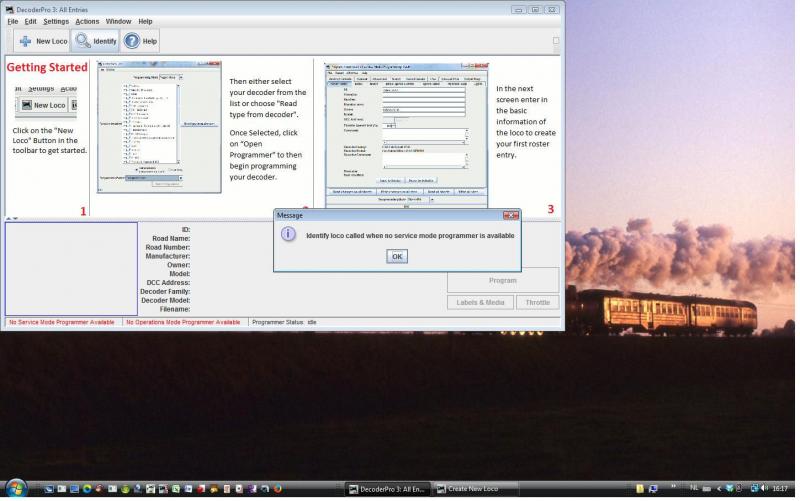

Klik op "Identify":

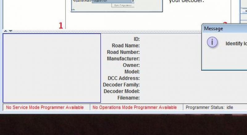

En wat me ook nogal verontrust is dit:
"No Service Mode/Operations Mode Programmer available...

Weet je zeker dat je stuurprogramma goed is geinstalleerd?
Want met de melding "No service mode programmer available" lijkt het erop dat de programmer niet gezien wordt door je programma.
En kijk eens bij "settings"

Hoi Jan,
Je moet decoder pro nog vertellen welk apparaat er aan hangt.
Dat doe je onder edit/preferences.
Kies als fabrikant Sprog DCC en als apparaat Sprog.
Sla dit op.
Decoderpro moet worden afgesloten en opnieuw opgestart.
Kies in het schermpje dat je dan ziet Service Mode(Programming Track)Programmer.
In het scherm dat je dan ziet kies je Read type from decoder.
Als je resultaat ziet (soms moet je een keus maken uit meerdere) klik je op open programmer.
Nu kom je in het programmeer scherm en kun je gaan programmeren.
Let wel, de Sprog moet aangesloten zijn.
Succes

Dat is iets waar ik nooit opgekomen zou zijn, denk ik. Even gekeken, en ontdekt dat dàt in elk geval niet zo moeilijk is. Ik krijg zowaar de knop om decoders uit te lezen te zien.  :D
Maar het duurt maar even, en dan verschijnt de melding "Stopping due to error: Timeout talking to command station (306).
Nu heb ik opgemerkt, dat wanneer je SPROG DCC en SPROG invult, zoals Ed hierboven beschreef, er ook een "serial port" moet worden aangevinkt, com 1, com 2, com9. Maar is dat niet die USB-verbinding? Dat is toch geen seriële poort? Bovendien kan ik die helemaal niet aanvinken... denk ik.

Neem de com9. De USB is het vaakst een hoog genummerde poort (je kunt het wel opzoeken en dat valt wel uit te leggen, maar dit is de meest waarschijnlijke) Waarom een com poort? daarvoor is je driver om van USB een virtuele compoort te maken (ff simplistisch gezegd)
