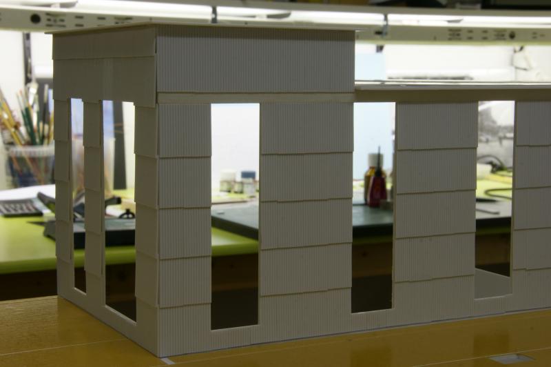

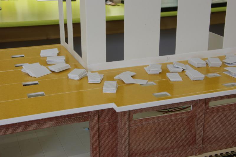

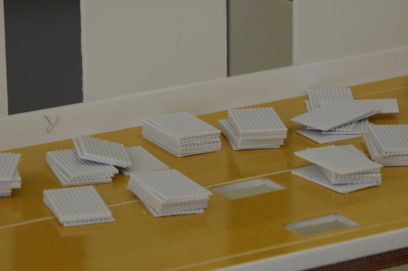

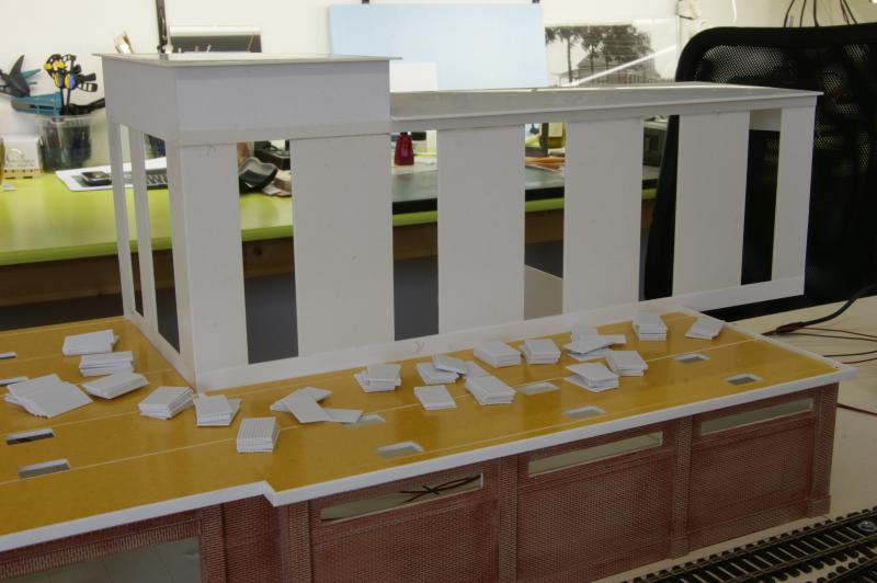

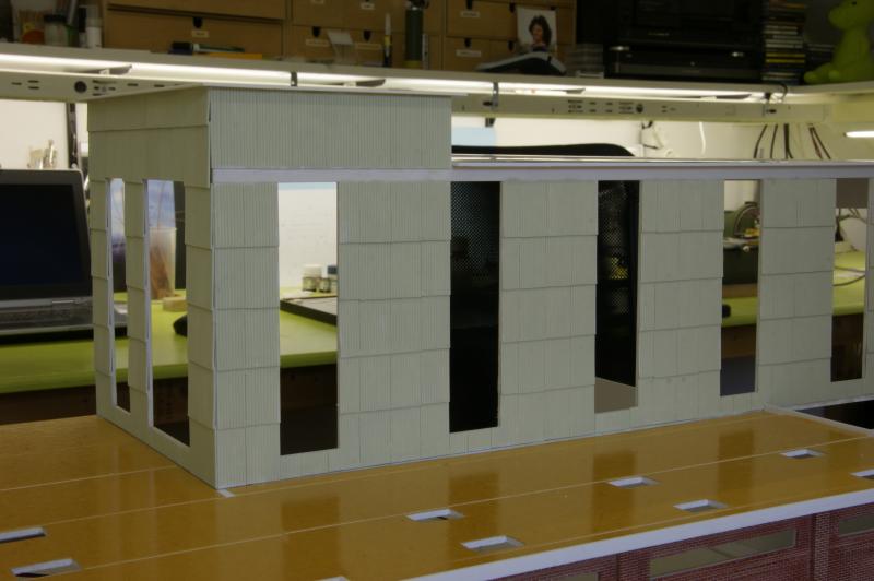

Ik wil het gebouw op de liksteenloods bekleden met golfplaat. Dat vraagt om massa fabricage:
Hans
Station Delfzijl
Stukje NOLS
en
KNZ Hengelo
Hans_omBC
Fremo Brio
Berichten: 1851
Team Mitropa
Re: Fremo haven: KNZ Hengelo
Reactie #333 Gepost op:
23 October 2013, 20:53:39 »

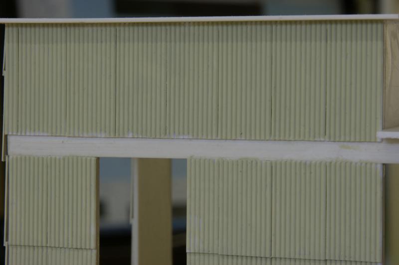

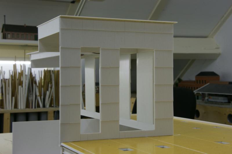

Vanmiddag en vanavond lekker door kunnen werken, alle golfplaten zitten erop:
De buitenhoek moet ik nog afwerken. Ga de golfplaten nu eerst verven, daarna de raamkozijnen maken en plaatsen.

Ga ik het toch vragen,wat heb je nou kunnen gebruiken als golfplaat ?

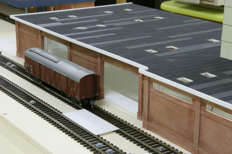

Die gele laag op het dak, is dat nou dubbelzijdig tapijttape?
Verwijder je hier straks de bovenlaag van en plak je daar dan iets van schilders tape op?

De echte Die hard model bouwer gebruikt natuurlijk wel ouderwetse Asbest golfplaat.

Het is gisteravond ook nog gelukt om er een kleurtje op te smeren:

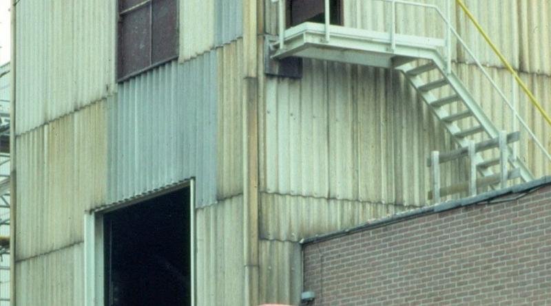

Dit is nog maar een eerste probeerseltje met slechts één kleur. Het is de bedoeling dat het er een beetje uit gaat zien zoals dit:
Daar zijn nog wat meer kleurtjes voor nodig en moet er flink verweerd worden. Leuk om te gaan proberen.
De golfplaat die ik gebruikt heb komt ook uit het assortiment van Slaters, het is bestelnummer 0436. Twijfel of er asbest in zit
De gele tape op het dak is inderdaad tapijt plakband. Daar komt straks in strookjes gesneden waterproof schuurpapier korrel 400 op, net als op het dak van het magazijn. Daarna smeer ik er nog een mengsel van sterk verdunde sepia en zwarte plakkaatverf overheen.

Inmiddels is de ploeg dakdekkers ook weer langs geweest:
Heb deze keer twee verschillende soorten schuurpapier door elkaar gebruikt. "Dat zeg ik" en 3M. Wil een iets minder dekkende laag sepia/zwarte plakkaatverf gebruiken en dan kijken wat er van het kleur- en structuur verschil overblijft.

Ziet er al mooi uit zo dat dak!
Ik denk dat het er wel goed uit komt te zien na een wash. Denk dat die de kleuren wel wat meer naar elkaar toe zal trekken.

Wat mij opvalt is dat er op het dak een kantafwerking ontbreekt DWZ een aansluiting tussen dak en opstand. Tevens ontbreekt een trim of in die tijd meestal voorkomend een kraal (zoals aan je dakgoot).

Klopt, heb je goed gezien. Dat doe ik bewust niet met schuurpapier omdat de ervaring heeft geleerd dat dit erg kwetsbaar is en makkelijk weer los gaat door het kleine oppervlak. Schuurpapier is ook wat te stug (en te dik) om het strak de hoek om te kunnen vouwen. Een beetje zwarte verf moet hier dan voor door gaan. De kraal moet ik nog aanbrengen.
