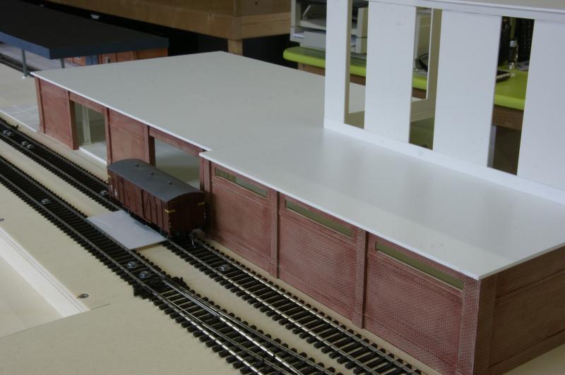

Proefpassen met een nog onbehandeld dak. Hier wil ik nog een aantal daklichten in maken om de grote oppervlakte te breken.
Dakbedekking wordt net als het magazijn dakleer.
Hans

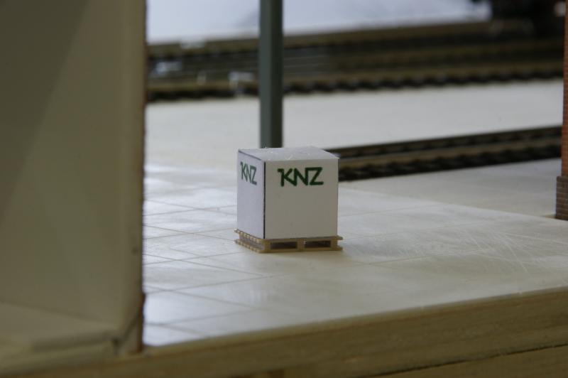

Dan moeten de likstenen voor Lümmeln voortaan in een andere wagen. Heb ook nog wel ergens een Bromberg (voor een grote bestelling).
Sinds kort kunnen ze ook gepalletiseerd worden verzonden:
Nu de bestelling(en) afwachten  ;D
Hans
