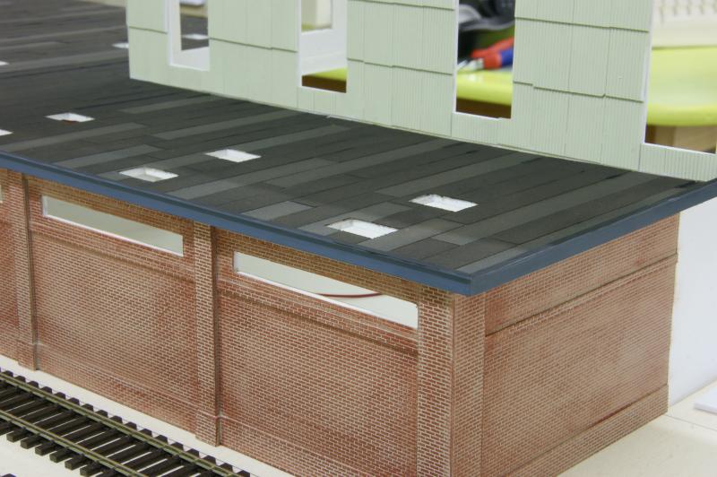

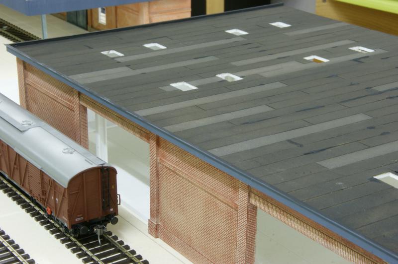

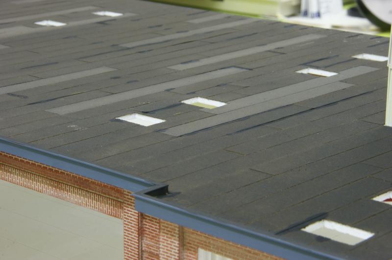

Vandaag verder met het dak dekken. Kraal aangebracht, dak van wash en wat reparatie plekken voorzien. Boeiplanken geverfd.
Zie op de foto's dat ik het verfwerk hier en daar nog wat moet bijplekken. Bij kunstlicht en met bril zie ik dat niet (meer). Ben wel tevreden over hoe het werken met 2 soorten schuurpapier heeft uitgepakt. Nu de daklichten nog, moet wat slims bedenken om het glas een bolling te kunnen geven, en daarna verder met het interieur van de loods.

Vind het er heel strak uitzien!

Misschien iets uit een kunststof blister verpakking.en een malletje in de vorm van de op stand. met een föhn kan je dan de bolling aanpassen zolang je hem aan de randen , dus langs vier zijden maaar inklemt. Door het föhnen worden ze vermoedelijk wel dof maar in werkelijkheid zijn ze na een paar jaar ook niet meer kakelvers.
Succes!!!
Groeten Jeroen

Dat met die blister verpakking is geen gek idee, de moeite van het proberen waard. De afbouw van de liksteenloods staat even op een wat lager pitje. Heb bij de NVBS winkel twee nummers van "Op de rails" besteld waarin een artikel over Hengelo staat. Wil eerst de foto's bij dat artikel wat nader bestuderen voordat ik verder ga met bouwen. Heb voor een test voor het maken van de ramen al wel een stukje acryl (PMMA) gekocht om te kijken of dat ook is te plakken met ether. Dat blijkt prima te gaan. Ondoorzichtig maken met plakband (Scotch) werkt wel, maar wordt niet zo strak als ik zou willen. Ga wat proberen met raamfolie uit de bouwmarkt.

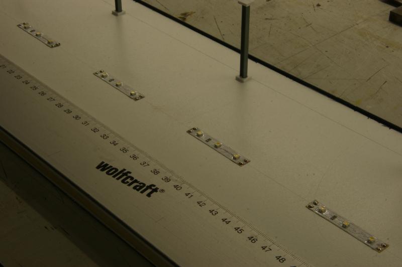

Ondertussen bezig met de uitbreiding van de verlichting:
De "armaturen" onder de overkapping van het magazijn. Nu nog even de draadjes ertussen solderen.

Hans ik las hier iets over glas in je daken meer bolling geven, misschien kan
deze link
je van pas komen om je lichtkoepels in orde te krijgen.
Strak werk verder en dat aan hoog tempo!

Bedankt voor de link! Dat is precies waar ik naar op zoek ben.

Lijkt mij een beter idee. Maar denk wel even aan een tralie werk in de licht koepels. dit zag je vroeger veel. Tegenweoordig worden er meer lichtstraten gebruikt en hier zie je dat niet zo vaak.
Groeten Jeroen

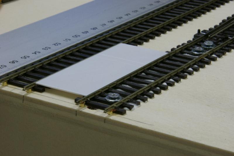

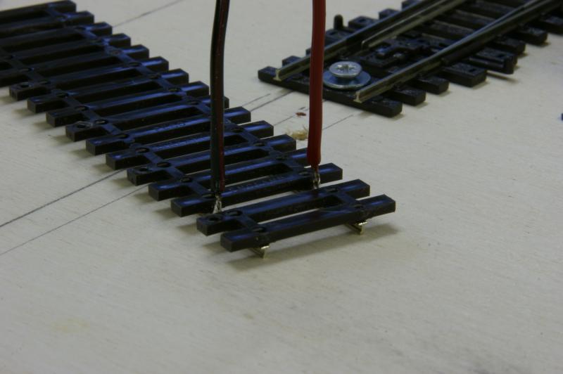

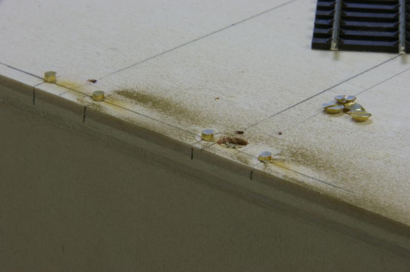

Omdat de lectuur van de NVBS winkel nog op zich laat wachten na enig uitstellen toch maar begonnen met het definitief leggen van de rails, niet mijn favoriete klusje. Omdat het een modulaire baan betreft is er extra aandacht nodig voor de module overgangen. Extra stevigheid is wel nodig. Dus eerst aftekenen, gaatjes boren en messing schroefjes erin:

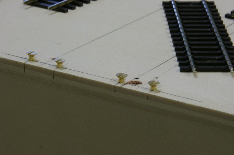

Daarna met de Proxxon de koppen afslijpen en de schacht met een tangetje op de juiste hoogte draaien:
Dan, in verband met de onzichtbaarheid, een paar draadjes aan de onderzijde van de railstaven solderen:
Ik gebruik vrij dikke draad (0,75 mm2) om later geen problemen met stroomtoevoer te krijgen.

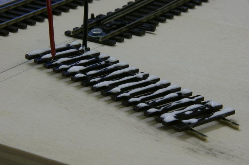

Vervolgens met waterbestendige houtlijm (Bison D3) het stukje rail op de houten ondergrond lijmen:
Met geweld wil de verbinding later wel weer los. Heb er eigenlijk geen last van dat je de bielzenmat zo weer uit de gedroogde lijm kunt trekken. Een tipje soldeervet op de top van de messing schroefjes om als de lijm droog is de railstaven makkelijker vast te kunnen solderen en ten opzichte van de andere rail uitrichten met een plaatje styreen:
Zo, het eerste begin is er. Nu rustig aan verder met de rest...

Erg netjes hoor, en nuttig ook, ik moet uiteindelijk ook een bak overgang maken dus dit vind ik leerzaam

Schilder je de bakken niet eerst?
Hans_omBC
Fremo Brio
Berichten: 1851
Team Mitropa
Re: Fremo haven: KNZ Hengelo
Reactie #355 Gepost op:
01 November 2013, 19:00:42 »
Nee, zo wie zo de bovenkant niet, want dan moet ik alles wat ik er nog op wil zetten op verf lijmen i.p.v op hout. De rest zet ik in de verf wanneer de rails liggen. Moet hier en daar nog wat aan de module overgangen werken, vandaar.

Ben je niet bang dat het krom trekt door het water in de lijm waar de ballast mee wordt vastgelijmd?

Die stukken ga ik t.z.t. nog wel voor behandelen met diepgrond o.i.d. Ik weet ook nog niet precies waar de stukken met ballast gaan komen. Het deel waar ik nu bezig ben krijgt (vooral) straatspoor.

Dat is een mooi stukje doe het zelf werk
Erg handig gedaan met die schroefjes ook.
