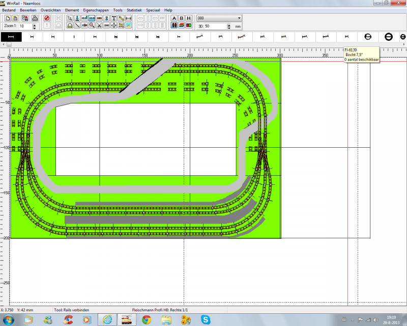

Eerste opzetje voor Jason.
In winrail, daarna in Paint.
Direct onder het grote station ligt het schaduwstation, op -8,5cm.
Het grote station ligt op 1 of meer losse platen, die in hun geheel met scharnieren kantelen, zodat het schaduwstation bereikbaar is. Of het station ligt op een aantal platen, die geborgd zijn met kastsluiters of scharnier=pen ofzo. (Doe ik op plankendam ook, werkt prima)
Maximale helling: 2,5%
minimale boogstraal: R3 (Fleischmann)
Perronlengte:220cm.
De wisselstraten zijn zo niet verkrijgbaar, je zult zelf de zaag in de wissels moeten zetten. En dat kan. Anderen gingen u reeds voor. Zie ook mijn eigen Plankendamse bouwdraadje http://forum.beneluxspoor.net/index.php/topic,43441.msg741492.html#msg741492
Het Faller Car System vindt ook nog een plek, is zelfs essentieel, zoals je ziet. Het viaduct dient als camouflage voor de sporen naar het schaduwstation. Boven de gestippelde spoorlijn is in mijn opzet ruimte voor scenery. Dat kan van alles zijn. Flats, industrie, bos, weide, wat je maar wilt.
Blijft er een dijk van een probleem over: exploitatie. Hoe lang is het leuk om steeds dezelfde treinen te zien rijden?Hoe handig moet je zijn om dit te bouwen?
Behoorlijk.
En als het mee moet naar beurzen moet je echt 3 rechterhanden hebben.
En tot slot: wat mag het allemaal kosten? Ik heb een baan, weinig woonlasten. Ik kan nog eens wat uitgeven. Hoe zit dat bij Jason?

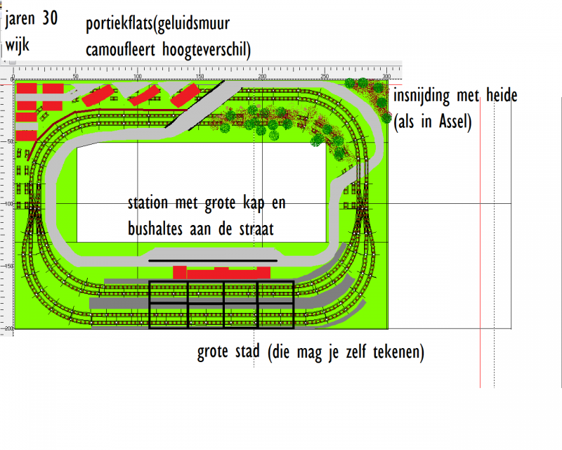

Mijn laatste voorstel voor Jason.
Zelfde plan, nu wat verder aangekleed. Rechtsboven rijdt de trein door een insnijding zoals we die kennen uit Assel. Prachtig gebied met heide, bomen, en treinen ;)
linksboven een jaren 30 wijk. Hier kun je de bekende huisjes van Kibri plaatsen, vaak voor een apendaalder op de beurs te koop. Midden boven is een wijkje met portiekflats.
Voor het gemak heb ik de baan kleiner uitgevoerd dan in Jason's plan. 50cm breed , waar Jason 60 aanhoudt.
Als je 60 cm aanhoudt, heb je meer ruimte voor de aankleding, maar minder ruimte om zelf in het midden plaats te nemen. Je mangat is erg krap!
In het onderste deel is ruimte om de grote stad uit te beelden met halfmodellen langs de rand, en geschikte achtergrondplaten. Ook het stationsplein biedt mooie mogelijkheden om de grote stadsfeer te scheppen.
Plezier ermee. Ik ga kuifje kijken.

Ok. Dan even een reactie van een van die azijnpissers  ;D
Op zich aardig dat plan maar het blijft toch min of meer hetzelfde als wat Jason al had. Maar wil je binnen zijn eisen blijven dan blijft er weinig keus. Het is in ieder geval wat minder vol gepropt. Wat misschien nog zou kunnen is het station iets diagonaal leggen door de rechter wisselstraat iets hoger te leggen.
Niet optimaal want dan begint na de wisselstraat direct de bocht. Alvast een recept voor mogelijke problemen.
Dat met die opklapbare platen is zo'n gek idee nog niet. Anders blijft die 8.5 cm een bottleneck voor de bereikbaarheid.
Maar houdt in gedachten dan Jason er ook mee naar beurzen wil gaan. Dan moet het geheel langere tijd betrouwbaar functioneren, dus altijd weer goed aansluiten. Jij gebruikt het in een stationaire opstelling.
Het is niet onmogelijk. Ik heb zoiets ook zelf in elkaar geflanst. Is ff wat gefroebel maar dan heb je ook wat. Vergt wel wat oefening en ervaring.
Dat het Faller car system essentieel is ben ik niet met je eens. Dat je het viaduct gebruikt als camouflage is helemaal goed. maar dat kan ook met een statische opstelling van viaduct met wat auto's
Voor het dynamische effect is het FCS uiteraard mooier.
Behoorlijk.
Absoluut waar. En dat onderschat Jason waarschijnlijk heel erg.
Mijn idee zou zijn. Bouw voor thuis iets in de trant zoals het nu is. Kan je het helemaal naar je eigen zin maken.
Maar wil je daarnaast perse met een baan op beurzen gaan staan, maak daar dan een aparte modulebaan voor met een minder statisch (lees recht) baanplan en rustige evenwichtige scenery.
Gr.
Eric
Gr.
Eric

  • Berichten: 7199
Re: Wat vinden jullie van dit baanplan?
« Reactie #104 Gepost op: 29 August 2013, 21:30:12 »
Hé Eric,
je serveert hele goeie balsamico. ;D
Vergeet niet, het is maar een schets. In een echt ontwerp zou ik het station niet parallel leggen met de baanrand, maar onder een kleine hoek, precies zoals je voorstelt. ook zou ik aan de bovenkant nog wat spelen met grote boogstralen. Maar daarvoor had ik vanavond geen tijd.
Het Faller Car System is niet essentieel voor het ontwerp, maar wel voor Jason, vandaar dat ik het een plaatsje gun.
Als je de jaren '30 wijk linksboven handig ontwerpt is er ook nog wel plaats voor zo'n fietsertje, misschien.
Blijft over de vraag of de exploitatie interessant genoeg is. Want je hebt in dit ontwerp niet zoveel mogelijkheden.
Hendrik Jan
