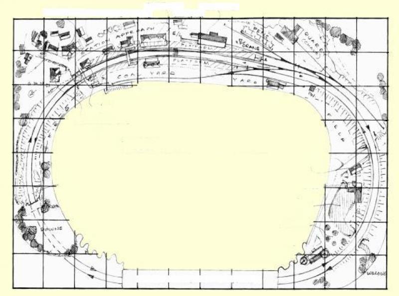

Het is denk ik ook wel haalbaar. Als er tussen het spoor en de plank ervoven maar 8 cm ruimte zit op de plek waar hij verdwijnt.

Dat het in mijn beleving weinig helpt om telkens dingen aan te dragen waarvan je begint te merken dat het niet kan of niet wil doordringen bij de TS.
Er zijn al aardig wat dingen herhaaldelijk gezegd en het resultaat laat zich zien in wat als nieuwe baan wordt voorgesteld.
B.v. leg je sporen niet langs een bakrand recht toe recht aan,dat werkt niet,laatste resultaat is,ja je raad m al.
Enz enz enz.
Dus vandaar dat(ik in elk geval) zoiets had van jah pak die qoute erbij en,zeg maar zo zeg maar  :-X
Ik kan me niet voorstellen dat er nergens in de buurt van TS is die een pc heeft die met anyrail om kan gaan en er is even voor kan gaan zitten gezamelijk,om is wat werkelijkheid te zien onstaan qua ruimte en baanidee i.v.m. wat men nu denkt te kunnen proppen op die vorm van baan.
Om maar te zwijgen over het miss kunnen bijbrengen van inzicht in het maken van een goed werkend en leuk plan wat evt een beurs waardigniveau zou kunnen hebben.
Zo te zien lukt het ons hier in elk geval tot zover nog niet om bovenstaande 2 regels over te kunnen brengen :-\.
Zie trouwens ook laatste reactie van TS,als je 8cm hebt als ruimte tussen 2 niveau's en die trein die stopt er daar mee,dan wens ik iemand veel suc6 om die te pakken te krijgen in een schaduw station/tunnel ri schaduwstation zonder andere dingen te raken/mollen..
Dat is wat ik er mee bedoel te zeggen,als ik  :-X doe  ;)
(wederom niet hatelijk bedoelt ri TS,dat dat duidelijk is ,miss dat dit stukje tekst helpt om iemand te behoeden voor iets wat al snel verveelt en niet gaat brengen wat er nu van verwacht wordt)

Kun je beter zoiets doen:
Mooi plan! Precies zoals ik en velen al hebben gezegd, liever ovaal dan vierkant 8^) Maar Floris heeft een goed punt dat het tegen dovemansoren is.
In een fantastisch (en hilarisch) topic over online sales werden wel wat nuttige dingen gezegd over adviezen die hierop ook van toepassing zijn B^)
.............rest maar even weggehaald...........
Duidelijk en helemaal mee eens.
Had even de indruk dat het op mijn opmerkingen sloeg maar het was als voorbeeld aangehaald. 8)
Gelukkig voor de TS hebben wij er geen verstand van en komen onze adviezen volledig uit de lucht gegrepen.  ;D 8)
En wat betreeft Anyrail, TS kan ook met de "probeerversie" met 50 railstukken al heel veel zelf uitproberen.
Zal heus wel ergens op een (andere) PC aan de praat te krijgen zijn. Kwestie van downloaden en installeren. Meer is het niet.

Je hebt nog steeds niet geantwoord waar je die 4,5 cm stijging vandaan gehaald hebt.

@remunj ik heb dat ooit in een catalogus gelezen van fleischmann jaren terug. Ik heb die zelf niet meer helaas.
Wat iedereen zegt van less is more kan misschien wel kloppen. Maar dan wil ik toch even weten waarom ik regelmatig beusbanen zie die als cdntrum bedoeld zijn en echt ramvol gebouwd zijn en veel bekijks trekken. Dat vraag ik mij dus even af. Heeft iema d hier een reactie op?

Geef eens een voorbeeld van zo'n beursbaan die ramvol gebouwd is.
Enneh, kan je je eigen schrijfsels even lezen voordat je op Verzenden klikt? Er zitten een paar verkeerde en ontbrekende letters in. Dat leest zo lastig.

@klaas sorry van de typfouten. Ik heb onderandere een modelbaan mark's modeltrambaan. Ik heb bij de haagse modelbouw club een volle baan gezien.
De baan die ik zou willen bouwen is als centrum bedoeld en dat is niet vaan weinig gebouwen enzo.

De trein baan van de HMC is wel eens stukje groter dan jij in gedachten hebt  :-\
En die beelden de omgeving Den Haag HS spoor uit. En daaar is het wat vol gebouwd, dus min of meer waarheidsgetrouw.
Heel wat anders dan jij in gedachten hebt en geen vergelijk.
Verder ken ik niet veel banen die "ramvol" zijn en veel bekijks trekken.

Edit: En die Fleischmann catalogus, ging dat stukje dan niet over de tandradbaan?
Daar kan je een stuk steiler.

Heel simpel
Je wilt teveel. Hebben heel veel modelspoorders last van. ( enthousiasme )
(herkenbaar  8) )
Hier wat inspiratie voor een kleine (maar fraaie) baan.
http://www.miniworldrotterdam.com/200835.htm

@remunj  t ging volgens min niet over het tandrad. T ging over de stijging en daling zonder tandrad
@chris  zoiets had ik in gedachte te maken maar dan 2 bij 3 meter en een schaduwstation erbij. Ik ben al een keer of 4 bij miniworld geweest en daar is het heel veel groter maar alles is wel dicht op elkaat gebouwd. T zijn allemaal lage gebouwen dat ik in gedachte heb van holland scale, artitec en tilly models. Een enkel gebouw zal wat hoger zijn. Ik wil best afwijken maar 2 hoofddingen wil ik er zoizo in hebben dubbelspoor en t carsystem.

Het is maar wat je wilt natuurlijk....
in mijn baan probeer ik duidelijk verschil te scheppen tussen een "stadse" en een landelijke omgeving. Leuk voor de afwisseling, zo lijkt mijn baan veel groter, vind ik. Juist bij een rondlopende baan heb je de gelegenheid voor afwisseling, want je kunt de hele baan nooit in één keer overzien.
Verder heeft de tijgernoot een punt als hij stelt, dat 8cm verticale ruimte erg weinig is, tussen station en schaduwstation. Hoe kom je dan bij die trein in het schaduwstation, als daar wat misgaat? Of bij die wissel die steeds storing geeft?
Is wel oplosbaar door je bovenste station op een afneembare plaat te bouwen, maar daardoor wel extra gecompliceerd.
Ik herken het enthousiasme, zoveel mogelijk op je baan willen. Dat wou ik ook. Toch heb ik mijn concessies al in de planningsfase gedaan. Dus: Géén internationaal vliegveld (schaal 1;500) en géén zeehaven (schaal 1;750, met afgemeerde slagschepen uit WO2)  ;)
eenvoud is het kenmerk van het ware, dat geldt zeker voor baanplannen.

@Eric : Floortje :)
@Jason : Het is geen blauwdruk, maar bedoelt ter inspiratie.
Maak het allemaal wat minder strak.
Ga eens met Google Earth aan de slag en bekijk een stad eens van boven hoe alles schots en scheef door elkaar staat.
Doe een concessie aan de treinlengtes en je kunt op een baan van 3 bij 2 een leuke stad creëren.

De 8 cm speling is alleen op de plek waar de trein binnenkomt. Daarna zal deze nog wat verder gaan afdalen. Ik wil ook idd best veel op de baan maken. Ik krijg binnenkort een cdtje voor de pc met een programma erop zodat ik wat kan uitwerken. Als dat werkt zal ik er een screenshot van maken en deze hier plaatsen. Er is opde baan meestal 1 hooguit 3 treinen te zien en de rest zal in het schaduwstation staan. Een ovale baan heb ik zelden gezien op een beurs. Meestal waten het module banen met niet al te ruime bochten en de rest liep recht in het midden. De namen daarvan weet ik niet meer.
