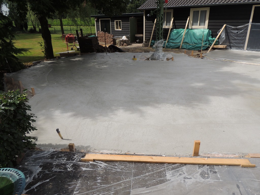

« Reactie #32 Gepost op: 14 August 2013, 20:48:33 »
En nog een paar Foto's.
Nu hebben we het mooi glad gemaakt.
Zo alles licht klaar om te storten.
Ik hoor het wel..

« Reactie #33 Gepost op: 14 August 2013, 21:56:06 »
Hallo Ernst,
Volg dit topic vanaf het begin en zie dat je het heel professioneel aanpakt (y)
Kost een paar centen, maar dan heb je ook wat!
Vraagje, laat je de beton met een pomp storten ? In dat geval moet je alle buizen goed aftapen en vastzetten, anders spoelen ze zo uit elkaar. Heb ik geleerd in de bouw...
Afwatering zal je wel rekening mee houden, denk ik.
Laat je de betonvloer ook vlinderen ?  Daar wordt het namelijk superstrak  van. Het gaat later dan ook niet brokkelen en stuiven.
Veel succes verder!
Groet, Roelof

Kleine suggesties voordat je beton gaat storten.
In de langste leidingen even onderweg een trekdoos maken zodat je een breuk in je leiding tijdens het storten kunt opvangen
Leg vast een draad door je leidingen heen zodat je na het storten makkelijker draad trekt.

« Reactie #36 Gepost op: 16 August 2013, 20:54:28 »
Ik hoor het wel..
 Hallo allemaal.
En dan hier een paar foto's van de gestorte vloer.
Met Vriendelijke Groeten:
                                             ...Ernst Jorissen..

Ernst,
Heb je dat beton met de hand er in gekruid ?
Arthur
nighttrain1
  • Team Beurzen en PR
  • Berichten: 5868
Re: We zijn begonnen met de aanleg van een tuin baan. [ Gartenbahn ].
« Reactie #40 Gepost op: 16 August 2013, 23:09:22 »
Soo wee!!! Waauuww, Goed Bezùg!!!   (y) (y) (y) (y)
Wel ff goed laten uitharden, voor je erop gaat.
Je kan zeker niet wachten...?
Groeten Richard, nighttrain1

« Reactie #41 Gepost op: 16 August 2013, 23:12:31 »
Ernst,
Arthur
Hallo Arthur.
Alles bij elkaar ging er 9 m3 beton in.
En daar heb ik een betonmixer voor laten komen.
En een betonpomp van 45 meter.
Het storten was in een uurtje klaar.
Gemak dient de mens.
Ik hoor het wel.
---------------------groeten Ernst.
« Reactie #44 Gepost op: 17 August 2013, 10:57:12 »
Zo beste module, wel een beetje groot  ;) ;D............... (y) (y) (y)
Ben ook bang dat deze niet in een bussie is mee te nemen naar een beurs   :P
Maar t ziet er goed uit,en idd met een betonmix vrachtwagen en een pomp ben je vrij snel klaar.
Dat was waarschijnlijk sneller klaar dan het uitharden en gladstrijken van die betonplaat  ;D
