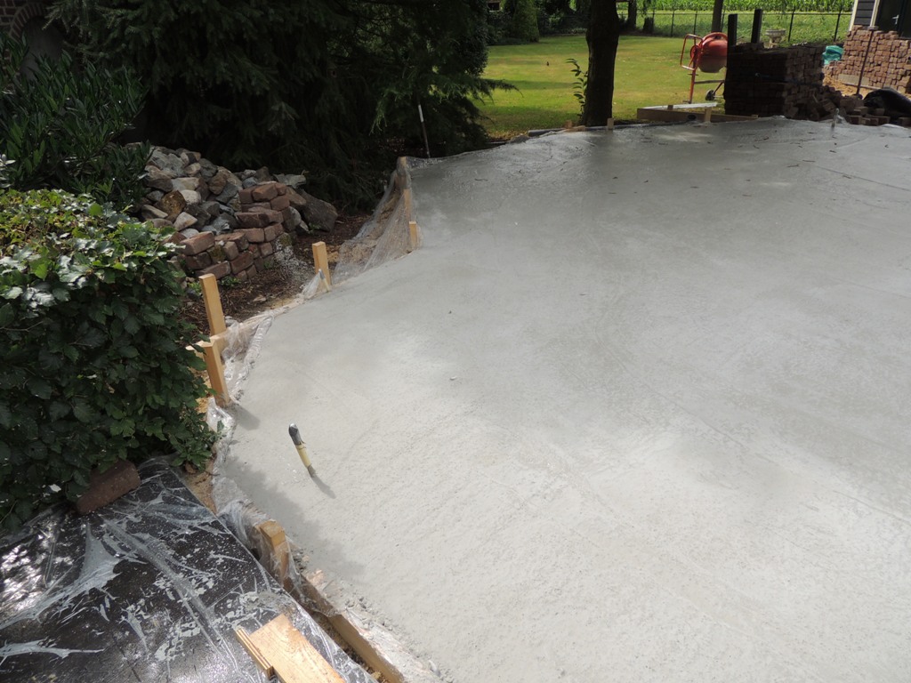

Ernst Jorissen
  • Berichten: 249
    • Spoor 1 MBSNederland.
Re: We zijn begonnen met de aanleg van een tuin baan. [ Gartenbahn ].
« Reactie #36 Gepost op: 16 August 2013, 20:54:28 »
Ik hoor het wel..
 Hallo allemaal.
En dan hier een paar foto's van de gestorte vloer.
Met Vriendelijke Groeten:
                                             ...Ernst Jorissen..

Maarten43
  • Berichten: 407
  • Tb
« Reactie #38 Gepost op: 16 August 2013, 21:21:35 »
Dat kost wat  ; :o
Je hebt nog veel te doen, succes en ga door.

Ernst,
Heb je dat beton met de hand er in gekruid ?
Arthur
« Reactie #40 Gepost op: 16 August 2013, 23:09:22 »
Soo wee!!! Waauuww, Goed Bezùg!!!   (y) (y) (y) (y)
Wel ff goed laten uitharden, voor je erop gaat.
Je kan zeker niet wachten...?
Groeten Richard, nighttrain1

Ernst,
Arthur
Hallo Arthur.
Alles bij elkaar ging er 9 m3 beton in.
En daar heb ik een betonmixer voor laten komen.
En een betonpomp van 45 meter.
Het storten was in een uurtje klaar.
Gemak dient de mens.
Ik hoor het wel.
---------------------groeten Ernst.

  • Berichten: 12263
« Reactie #44 Gepost op: 17 August 2013, 10:57:12 »
Zo beste module, wel een beetje groot  ;) ;D............... (y) (y) (y)
Ben ook bang dat deze niet in een bussie is mee te nemen naar een beurs   :P
Maar t ziet er goed uit,en idd met een betonmix vrachtwagen en een pomp ben je vrij snel klaar.
Dat was waarschijnlijk sneller klaar dan het uitharden en gladstrijken van die betonplaat  ;D
