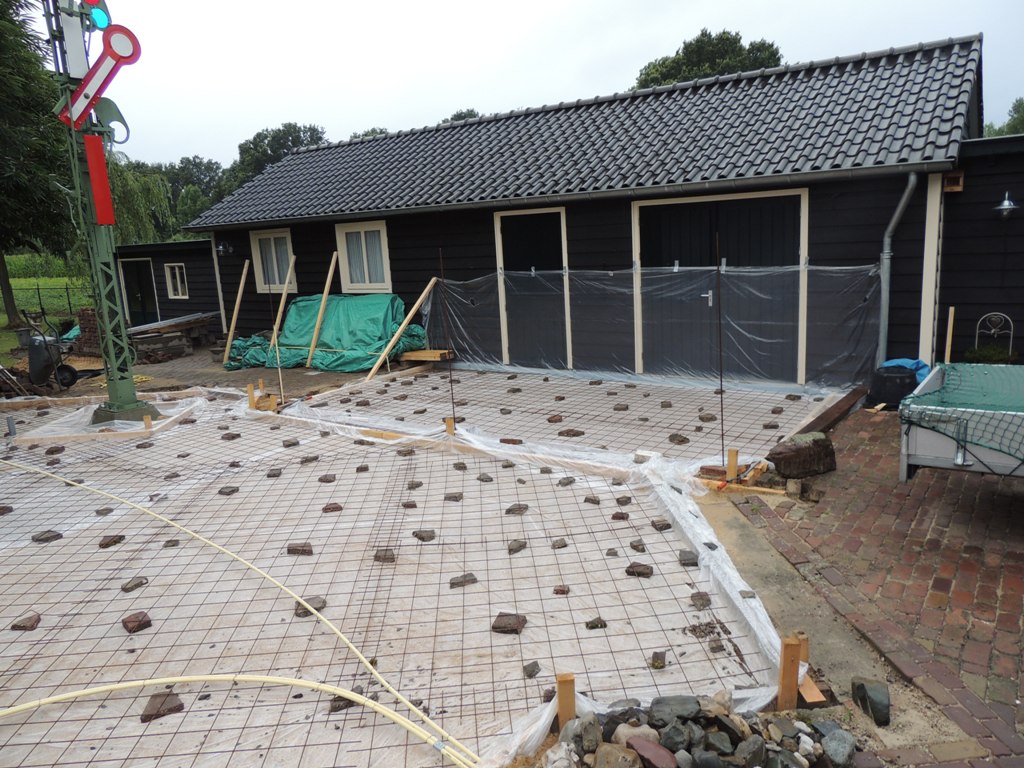

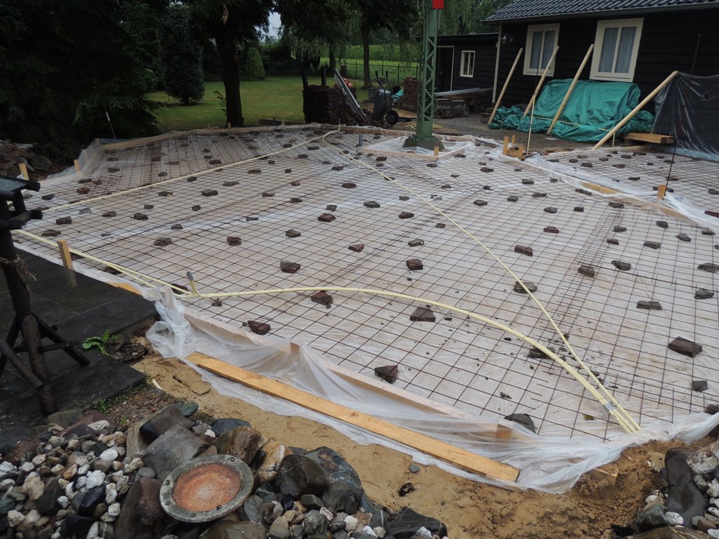

En nog een paar Foto's.
Nu hebben we het mooi glad gemaakt.
Zo alles licht klaar om te storten.
Ik hoor het wel..
Met Vriendelijke Groeten:
                                             ...Ernst Jorissen..

Hallo Ernst,
Volg dit topic vanaf het begin en zie dat je het heel professioneel aanpakt (y)
Kost een paar centen, maar dan heb je ook wat!
Vraagje, laat je de beton met een pomp storten ? In dat geval moet je alle buizen goed aftapen en vastzetten, anders spoelen ze zo uit elkaar. Heb ik geleerd in de bouw...
Afwatering zal je wel rekening mee houden, denk ik.
Laat je de betonvloer ook vlinderen ?  Daar wordt het namelijk superstrak  van. Het gaat later dan ook niet brokkelen en stuiven.
Veel succes verder!
Groet, Roelof

Kleine suggesties voordat je beton gaat storten.
In de langste leidingen even onderweg een trekdoos maken zodat je een breuk in je leiding tijdens het storten kunt opvangen
Leg vast een draad door je leidingen heen zodat je na het storten makkelijker draad trekt.

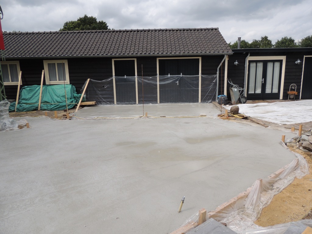

Ik hoor het wel..
 Hallo allemaal.
En dan hier een paar foto's van de gestorte vloer.
                                             ...Ernst Jorissen..

Hallo Arthur.
Alles bij elkaar ging er 9 m3 beton in.
En daar heb ik een betonmixer voor laten komen.
En een betonpomp van 45 meter.
Het storten was in een uurtje klaar.
Gemak dient de mens.
Ik hoor het wel.
---------------------groeten Ernst.
