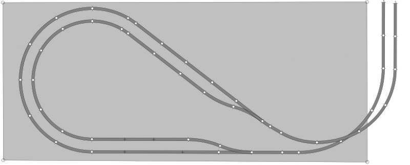

Het wordt een U-vormige baan met drie secties: Een kopstation, een rangeerterrein en een keerlus. De secties worden aan elkaar verbonden door bruggen zodat de U-vormige baan omgebouwd kan worden tot een L-vormige of een lange rechte baan naar gelang de beschikbare ruimte.
Ik wil graag met tijdperk III t/m VI rijden. Zeg maar van de grote stoomlocomotieven tot aan de nieuwste TGV's. En ik wil graag uiteindelijk met Koploper aan de slag... Uitdagingen genoeg, dat is zeker! Dat er een kopstation is en ik met stoomlocomotieven wil rijden houdt in dat het rangeerterrein nodig is om de (stoom)locomotief af te koppelen, om te draaien op een draaischijf en kop te maken... te kopmaken?
Het sporenplan waar ik uiteindelijk naartoe wil is het volgende:
Een en ander zal best een tijdje duren, maar dat geeft niets. Ik wil naar digitaal toe, en ik heb al een leuke startset daarvoor op het oog. Mijn bestaande locomotieven zal ik moeten zien te repareren en naar digitaal om te bouwen; daar zal ik later foto's van plaatsen.

Hallo Dutch,
Zeker een mooi baanplan, maar als je met grote stoomlocomotieven gaat rijden word dit lastig. Een stoomlocomotief met wagons is een getrokken trein. Dit wil zeggen dat je moet zorgen dat de locomotief naar de andere kan van de trein kan rijden via een omloopspoor zodat hij weer vooraan de trein staat als hij weer uit het station vertrekt. Als dit niet gedaan word en je de trein gaat duwen met de locomotief kan hij heel makkelijk uit de rails geduwd worden, waarschijnlijk wil je dat niet.
Heb je de probeerversie van Anyrail gebruikt? Anders verbaast het me dat je zoveel flex en niet aan elkaar aansluitende sporen hebt.
Ik zie een soort van kink in je station bovenin je baanplan, zou het niet veel mooier zijn om het station in een vloeiende bocht te leggen met flex?
Rechtsboven op jouw baanplan zie ik ene kleine bocht, dit lijkt R2 en R3. Is het niet mogelijk om dit R3 en R4 te maken of groter? dit zou veel mooier zijn met treinen, vooral met een TGV zal dit veel mooier zijn.
Je hebt een keerlus in je baanplan, dit zorgt voor een polariteitsprobleem. Dit wist je waarschijnlijk al, alleen op jouw baanplan kan ik niet zien of hij ondergronds ligt of bovengronds. Als ik jouw was zou ik hier op een recht stuk een station maken zodat je treinen van station naar station kunnen rijden. Ook zou ik niet de meer dan 180 graden bocht bovengronds leggen.
Heb je al eens nagedacht over een schaduwstation? Dit kan het plezier van je modelbaan zeer vergroten door gewoon op een paar knoppen te drukken om een nieuwe trein de baan op te laten rijden.
Wat voor land ga je rijden? Dit kan ik niet echt uit je beschrijving halen.
Ik bekritiseer misschien een beetje veel maar het is bedoeld om je baanplan beter en realistischer te maken.

Kritiek is goed ;).
Alle bochten die ik heb gebruikt zijn eigenlijk R3 en R4 van Roco Geoline. De korte knikjes heb ik gebruikt om het rangeerterrein bij het station net even scheef te leggen. Daardoor win ik 20cm ruimte. Wellicht kan ik bij dat knikje flex gebruiken... Ik hoop het! Maar ik heb er eigenlijk geen ervaring mee, en waar ik nu flex heb gebruikt zijn eigenlijk standaard rail stukken die ik door flex heb vervangen. Want je hebt gelijk, ik gebruik de trial versie van Anyrail.
Ik heb wel ook gebruik gemaakt van tegenbogen van de wissels op het rangeerterrein. Misschien bedoel je die met de R2 bocht?
In eerste instantie had ik het rangeerterrein met de omloopsporen direct bij het station gemaakt, maar heb ik een lengte van ongeveer 5m nodig... (Rekening houdend met een treinlengte van 1m40 zo uit het hoofd, die zowel op het station als op de omloopsporen nodig is, en dan de draaischijf). Daarom heb ik de omloopsporen en de draaischijf langs de volgende muur gemaakt.
Het is de bedoeling dat een stoomtrein na aankomst rustig achteruit rijdt naar het rangeerterrein en daar klaar gemaakt wordt voor de volgende reis. Het is omslachtiger dan een omloopspoor direct bij het station, maar ik zit er niet enorm mee ;). Alternatief kan er ook een tweede locomotief worden aangekoppeld en kan de stoomloc die achterstevoren staat worden achtergelaten. Die kan dan zelf naar de draaischijf om omgedraaid te worden.
Even verder naar de keerlus ;). Ik speel met de gedachte om wat hoogteverschil in de baan te maken. Dat zou er dan als volgt uit zien:
Ik wil wel een dorpje en scenery binnen de keerlus maken. Ik weet nog niet of ik de lus deels ondergronds ga maken. Het kan wel natuurlijk, en zou best mooi uitkomen. Toch vind ik het ook niet erg om een trein een flinke bocht te zien maken.
De mogelijkheid om in plaats van de keerlus een station te bouwen heb ik ook over nagedacht. Waarschijnlijk zal dat in de eerste fase ook wel gebeuren als er nog geen stoomtreinen rijden. TGV's kunnen ook wel heen en weer rijden, en elektrische en diesel locomotieven kunnen kopmaken zonder dat ze omgedraaid moeten worden. In een later stadium is een keerlus denk ik wel leuker omdat ik me eigenlijk meer wil concentreren rond de activiteiten van het kopstation. Er is een polariteitsprobleem inderdaad, ik heb er ook op gelet dat de keerlus ruim langer is dan de langste trein die ik er laat rijden.
Op het moment heb ik nog niet zo'n grote collectie ;). Dus ik heb nog niet over een schaduwstation nagedacht. In de toekomst komt die er misschien wel, ik zie wel mogelijkheden om een schaduwstation in de modelbaan te verwerken maar eigenlijk wil ik daar nu nog niet al te hard over nadenken. Op het rangeerterrein en op het perron van het station kan ik al aardig wat kwijt.
Qua land wordt het een beetje een ratjetoe. Ik heb nu twee locs van Die Bahn, en eentje van de SNCF. Ik heb net in mijn mail gezien dat ik ook de trotse eigenaar ben geworden van een TGV Atlantique. En de startset die ik op het oog heb heeft een heel mooie NS 1100. Qua bouwstijl van het station en omgeving laat ik me een beetje inspireren door Engeland (Manchester). Ik ben bang dat ik het alleen kan beschrijven als "Europa".
*denkt* Heb ik nu al je vragen beantwoord?

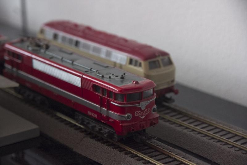

Om jullie nog iets te kijken te geven:
Mijn enorme collectie Duitse locs. De linker zat bij de Roco startset en doet het nu niet omdat de motor geen stroom krijgt en een printje ontbreekt dat een van de LEDjes aanstuurt. Verder mist er een cardan dus is maar een van de draaistellen aangedreven mocht de motor tot leven komen. Toch wil ik hem niet zomaar weggooien, ik denk erover hem in blauw en creme te spuiten; dan passen er Silberlingen achter. En owja, laat ik er een dak op zetten...
De BR218 ernaast was destijds een leuke aankoop. Het blijkt echter dat die in de opbergdoos verkeerd heeft gelegen, het plastic van het chassis is gebroken. Dat moet ik dus lijmen. Verder zijn er nog een paar dingetjes aan; zo moet ik zijn draden weer solderen en ik wil er verlichting inbouwen want dat ontbreekt nu volledig.
En dan nog mijn Franse locomotief, de BB9291 "El Capitole". De voorste pantograaf ontbreekt en de achterste is verbogen. Voor de rest heeft die wat schoonmaak werk nodig en ik wil hier ook wat aan de verlichting doen. Voor de rest is deze wel in orde  :).
Mvg, Bjorn.

Veel succes met het repareer werk! ;)
Opzicht is het geen slecht (her)begin.
En bij de BB9291 missen de buffers. Daar
zal ik gewoon insteekbuffer van Marklin of Roco voor kopen.

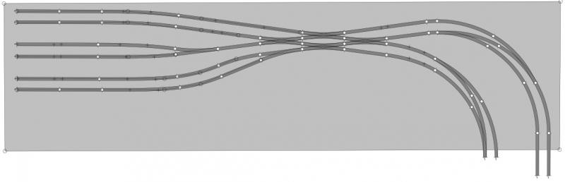

Ik ben ook eens met Rocoline zonder bedding aan de slag gegaan in Anyrail en al mijn bochten omgebouwd naar R5 en R6. Uitzondering is de keerlus, omdat ik daar aan een maximale ruimte zit is die R2 en R3. Het lijkt er ook op dat de wissels van Rocoline een stukje slanker zijn en dat vindt het (stoom)materieel natuurlijk ook wel heel fijn. En door de grote bochtwissels kan ik ook hier en daar van R3/R4 naar R5/R6 gaan.
Het lijkt er dus op dat ik mijn rails eens ga verbouwen, en dat ik moet gaan leren ballasten.
Dit is het kopstation in Rocoline:
Het ziet er in ieder geval allemaal een stuk vloeiender uit. De perrons zijn denk ik lang genoeg, van 90cm tot aan ruim anderhalve meter. Daar moet ik wel wat op kunnen parkeren ;).
Mvg, Bjorn.

Ik vind het ontwerp met rocoline er echt strak uit zien!  (y)
Ook het gedeelte met de engelse wissels ziet er goed uit.
Ben heel benieuwd hoe dit eruit gaat zien..

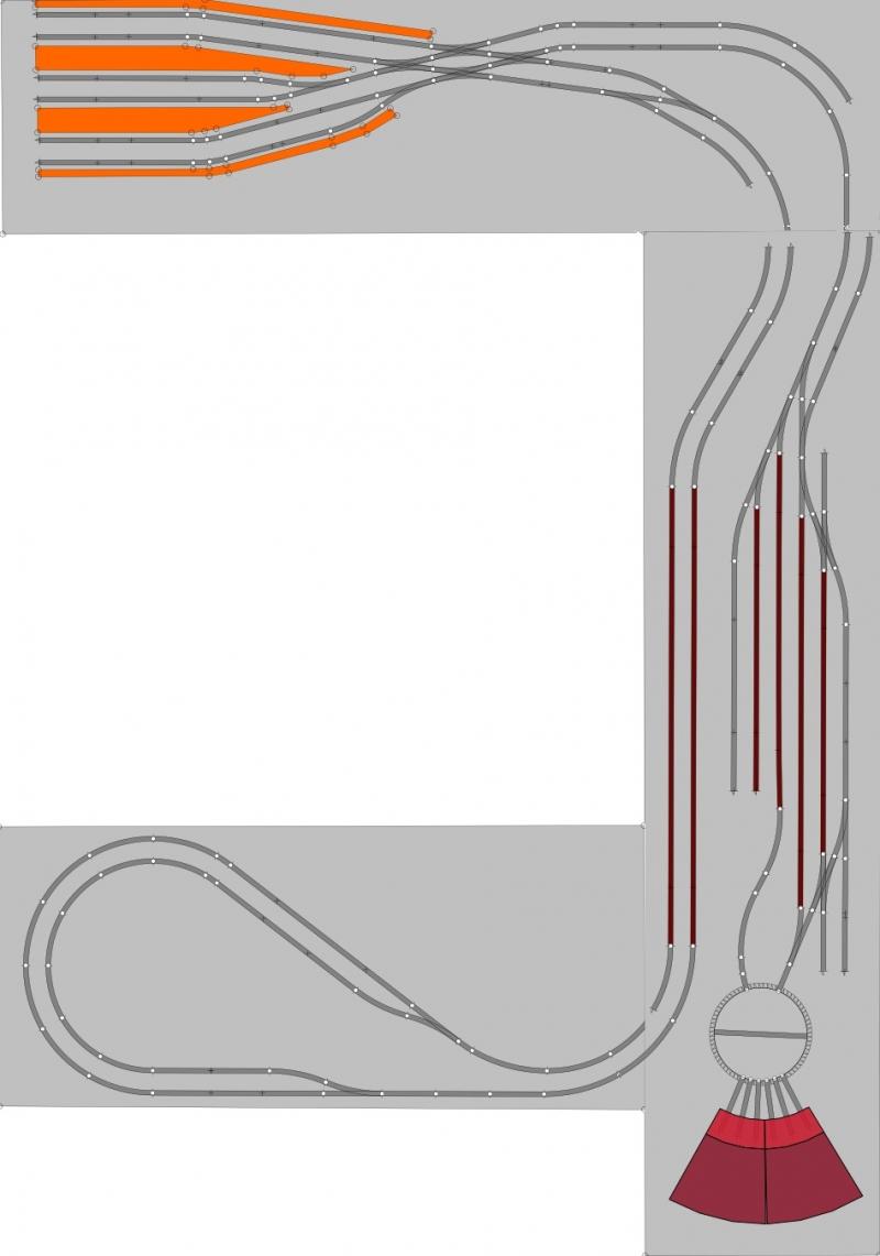

Ik zou het middenstuk met het depot wat breder maken, als dat kan. 20 of 30 cm breder zou misshien een wat mooier gezicht geven en je hebt wat meer ruimte voor aankleding daar.
In het depot dat slingerspoortje links van de draaischijf. Haal dat weg en laat het spoor aansluit op het linkse grijze spoor in het depot. Je hebt dan nog steeds 2 kopsporen maar nu er tussenin.

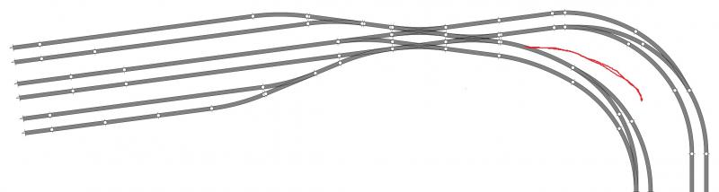

Als je het middenstuk breder kunt maken dan zou ik bij het station, een lokspoortje maken zodanig dat je alle sporen kunt bereiken vanaf daar, zodat je een trein kunt wegtrekken omdat je met een opgesloten lok zit in jouw plan.
bijvoorbeeld zo: (rode lijn)

De sporen in je kopstation zonder knik erin lijkt me in elk geval veel mooier.
Voor wat betreft een stoomloc met trein kan je ook doen wat ik wil doen.
Loc komt binnen,wordt afgekoppelt van de trein ,andere stomer rolt naar de trein met tender tegen de trein aan vanuit het Bw en neemt trein over.
Moet je enkel bij de omgeving van de draaischijf nog wat mogelijkheid creeren om een loc te kunnen onderhouden en bij te vullen met water en kolen enz enz.
(geeft gelijk een extra dimensie aan bezig zijn met je baan en de locs  (y) )
Als je er later aan toe bent kan je je keerlus verbouwen en die sporen gebruiken om van en naar een schaduw station onder de baan te komen  ;)

Ik zie wat je bedoelt. Maar ik moet zeggen dat de rechte ligging wel handig is voor de scenery; ik plan op het moment een flink station dat toch goed in de ruimte lijkt te passen. Ook de rest van de scenery lijkt vrij vlot een plekje te krijgen en ik denk ook de juiste sfeer te kunnen vangen. Met een scheve ligging van het station wordt dat allemaal net even moeilijker (maar mijn achterhoofd blijft er over malen, dus ik laat het even rusten).
Daarnaast heb ik half besloten om in de keerlus een station te maken. Ik wil er twee kopsporen en twee doorgaande sporen maken, en dat kan ook nog qua ruimte... Maar ik ben er nog niet echt tevreden over aangezien de kopsporen alleen gebruikt kunnen worden als de doorgaande sporen bezet worden gehouden. Ook daar werken mijn hersenen aan ;). Gezien de scenery die ik er wil neerzetten gaat de keerlus bijna volledig ondergronds liggen.
Zo is mijn gedachte over de keerlus op het moment:
Er is ruimte gemaakt voor een station met twee doorgaande sporen en twee kopsporen. Waarschijnlijk niet echt logisch in deze baan, maar ik ben eigenwijs  ;D en het station dat ik wil uitbeelden heeft nu eenmaal kopsporen. Als je vanaf het station de keerlus door rijdt, ga je bergaf na 1/3 van de lus een tunnel in. Pas na de wissel waar het weer enkelspoor wordt eindigt de tunnel.
Overigens denk ik er hard over om links te gaan rijden. Beide stations vinden hun inspiratie in Engeland dus het zou best logisch zijn om dan aan de verkeerde kant te gaan rijden ;).
