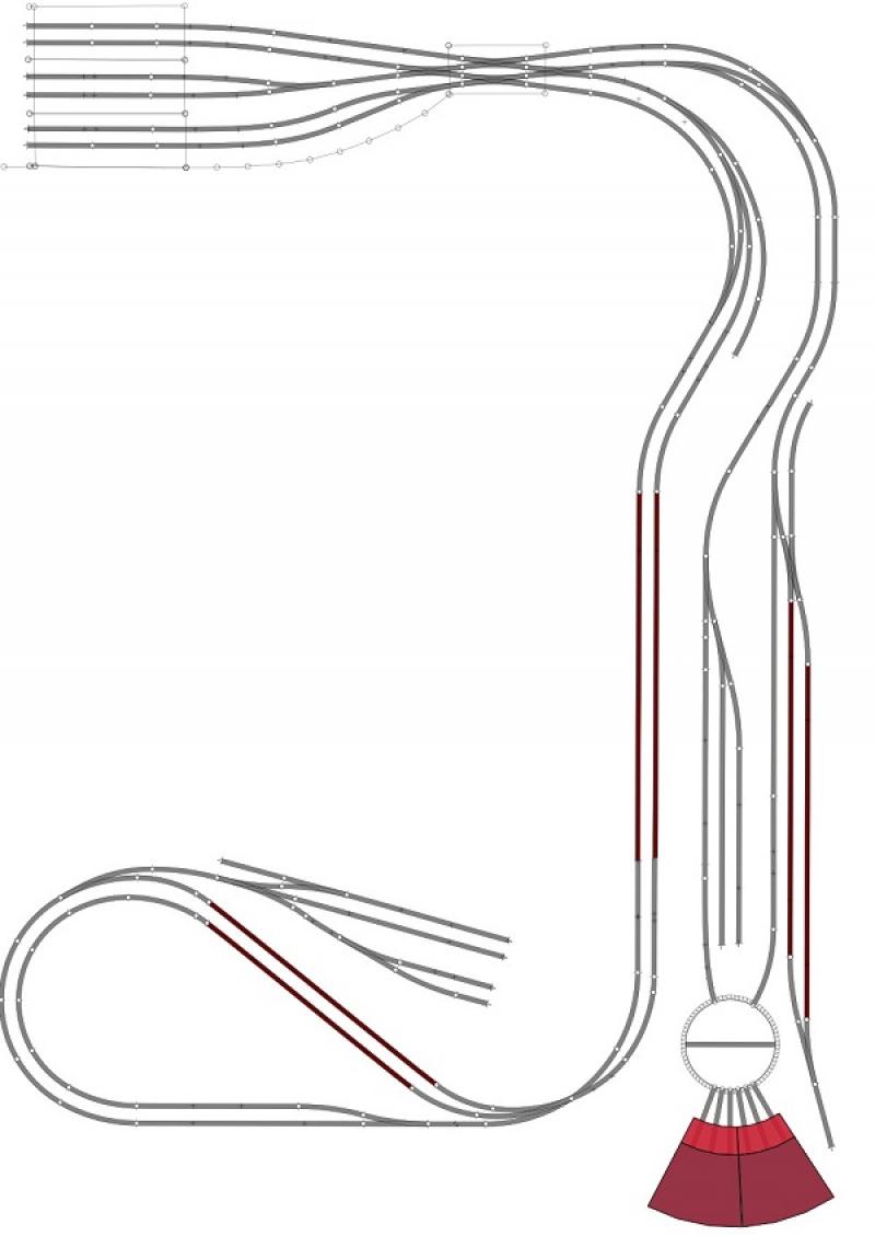

Hoi Dutch,
Op zich een interessant plan.
Hoop dat je wat ziet in de volgende punten:
Ik zou het middenstuk met het depot wat breder maken, als dat kan. 20 of 30 cm breder zou misshien een wat mooier gezicht geven en je hebt wat meer ruimte voor aankleding daar.
In het depot dat slingerspoortje links van de draaischijf. Haal dat weg en laat het spoor aansluit op het linkse grijze spoor in het depot. Je hebt dan nog steeds 2 kopsporen maar nu er tussenin.
Als je het middenstuk breder kunt maken dan zou ik bij het station, een lokspoortje maken zodanig dat je alle sporen kunt bereiken vanaf daar, zodat je een trein kunt wegtrekken omdat je met een opgesloten lok zit in jouw plan.
bijvoorbeeld zo: (rode lijn)
Ik zie er wel wat in. Met de Rocoline sporen ontstaat er al wat meer ruimte in het depot, dus dat is een voordeeltje. Het slingerspoor loopt nu helemaal links van de kopsporen. Ik heb er nog wel voor gezorgd dat een locomotief die via dit spoor naar de draaitafel gaat geen afbuigende wissels tegen komt om het ontsporen van stoomlocomotieven te voorkomen. Het baanplan ziet er dan ook weer een stukje mooier uit.
Het locspoortje heb ik er in AnyRail ook bijgetekend. Dat loopt met de bocht mee, omdat ik op dat stuk een brug wil gaan maken. Een locspoor dat op de brug ophoudt kan natuurlijk wel, maar het ziet er leuker uit als het aan de overkant van de brug is.
Mvg, Bjorn.

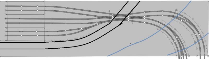

Zou je ons dit kunnen laten zien in het baanplan?
Dat station in de keerlus is wel beter, maar ik zou het iets uitbrijden. Zelf probeer ik altijd te zorgen dat een trein niet 3 bochten achter elkaar maakt, dit ziet er een beetje raar uit als het een lange trein is.
Ook als je goederen treinen heb is het ook wel leuk om daar iets mee te doen, natuurlijk is dit mijn eigen mening.
Je zou het station iets groter kunnen maken door het minder diagonaal te leggen. Hier een voorbeeld.
Het roze moet een industierspoor voorstellen.
« Laatst bewerkt op: 31 July 2013, 16:17:31 door Sneeuwtrein »

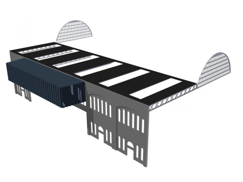

Och, ik heb al eens naar het station gekeken ;) :
Ik ben aan het kijken of ik een station op het echte London Bridge kan laten lijken dat toch past in mijn baanplan. Ik denk dat het aardig lukt, dus ik moet binnenkort maar eens gaan kijken naar bouwmaterialen. De zijgevel wordt uit bakstenen opgetrokken en de raamkozijnen enzo ga ik misschien wel laten 3d-printen... Ligt een beetje aan de prijs.
Een beetje uitleg: Het bovenstaande plaatje is van iets meer dan de helft van het station. De boog-overkapping ligt over de twee middelste perrons heen en aan de rechterkant komt nog een plat dak.
De bovenste ramen geven uitzicht op de perrons en de onderste ramen zijn van diverse winkels enzo die onder het spoor een plekje hebben gekregen. Zonder modelbaan erbij is het wel een beetje lastig uitleggen. Op de grote overkapping aan de buitenkant komt de stationsnaam en er onder is de hoofdingang met een brede gang die naar de diverse trappen naar de perrons gaat. Helemaal aan het uiteinde van het station, voorbij de uiteinden van de sporen, komt denk ik nog een hoog gebouw... Maar dat moet ik nog even uitzoeken.
Mvg, Bjorn.

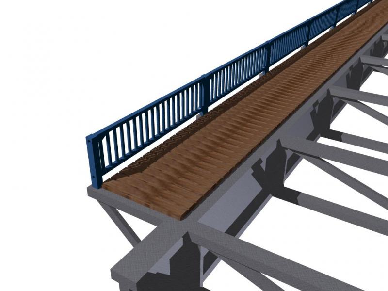

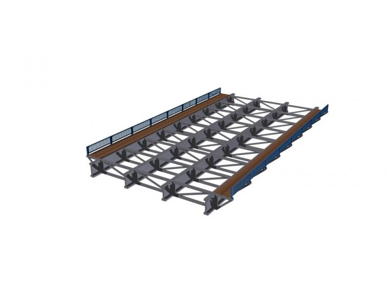

En ik heb eens gekeken naar de brug waarop de vier Engelsmannen (pun intended) komen te liggen:
Ik heb alleen nog geen goed idee hoe de ondergrond onder de rails eruit moet komen te zien. Iemand een idee?
Mvg, Bjorn.
  • Berichten: 27221
    • Pagina van klaas
Re: De (nog) naamloze baan...
« Reactie #28 Gepost op: 01 August 2013, 12:01:02 »
Als er wissels op een brug liggen dan heeft die brug meestal een gesloten dek waar ballast op ligt.
Dutch
  • Berichten: 279
« Reactie #29 Gepost op: 01 August 2013, 12:20:39 »
Het hoeft niet altijd moeilijk te zijn! Dan maak ik er gewoon een gesloten dek van.
