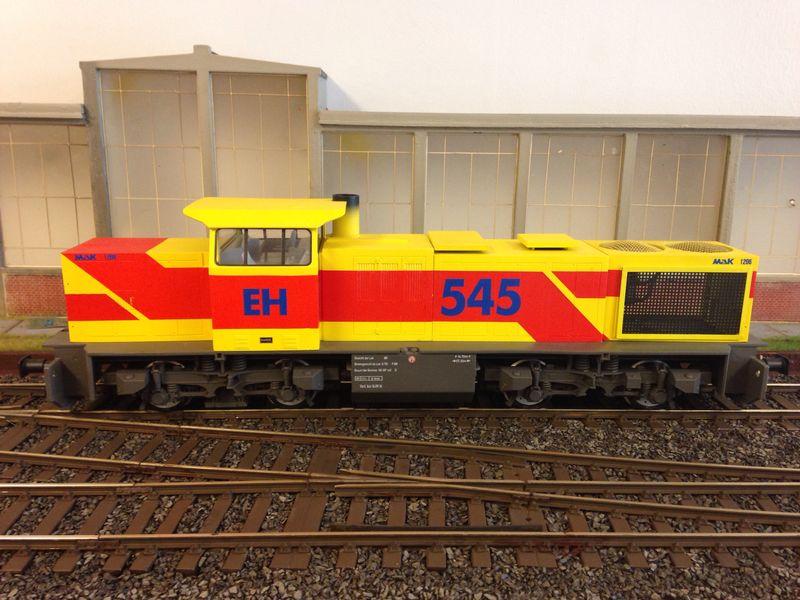

Nieuwe scenery van Rail Kees voor bij het toekomstige lasbedrijf :
Wellicht verschijnt de G1206 van Kees-Jan ook nog eens op Stadstrecke, het wordt een snoepie

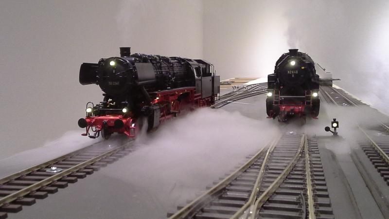

Wat een stof.....

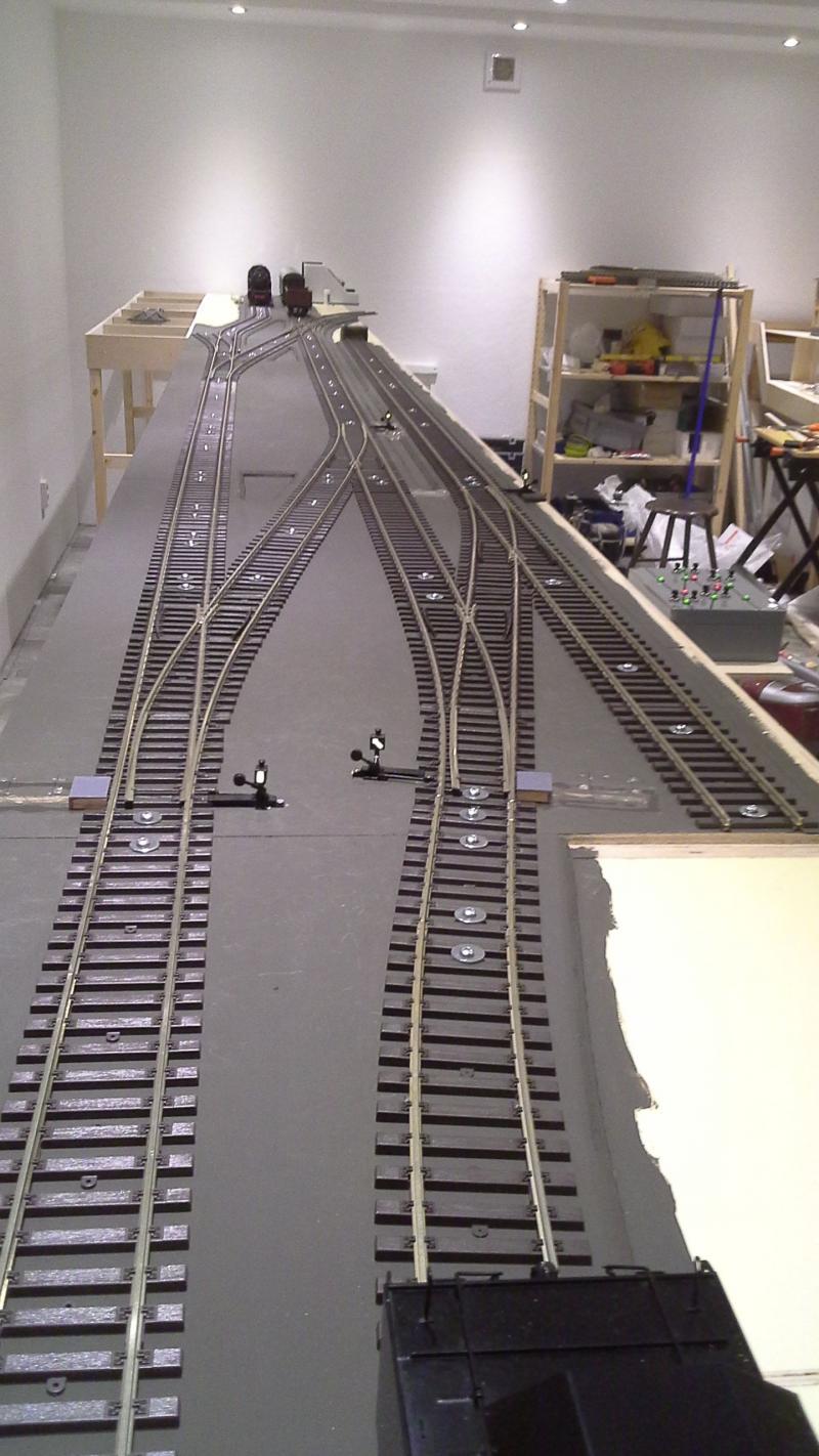

Eindelijk wat tijd om m'n nieuwe hobbyruimte te gebruiken.
6 bakken van 120 cm x 60 cm. Aan beide zijden komen nog bakken van 30 breed met scenery. Het is een pendelbaan met de mogelijkheid om te gaan koppelen met anderen. Daarom is alles modulair uitgevoerd.

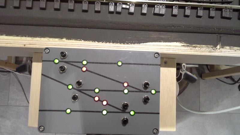

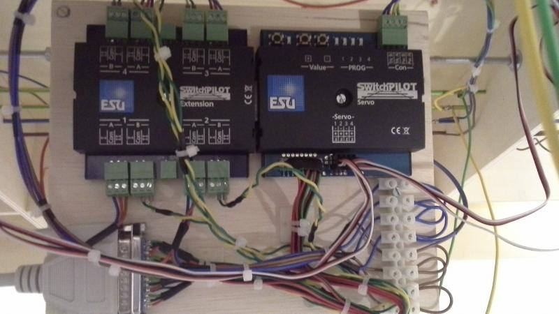

De linker wisselstraat is klaar, de wissels worden omgezet dmv servo's en de ESU decoder en extension. Het voordeel van deze is dat die zowel digitaal als handmatig gebruikt kan worden.
Dmv leds wordt de vrije rijweg aangegeven....
Een rokerig stel.... BR 50 en de BR 82.
De komende 3 dagen naar Belgie en dan zaterdag even in Houten kijken.

Mooi man, vooral die laatste foto!

Die BR82 blaast al dapper zijn partijtje mee.
Hou de jerrycans maar gereed....

Die laatste foto is i.d.d. erg fraai.
Ik zou maar geen rookmelders ophangen daar,die gaan geheid meermaals per dag af anders

Prachtig mooi Ferry.
Inderdaad is die rookfoto SUPER.

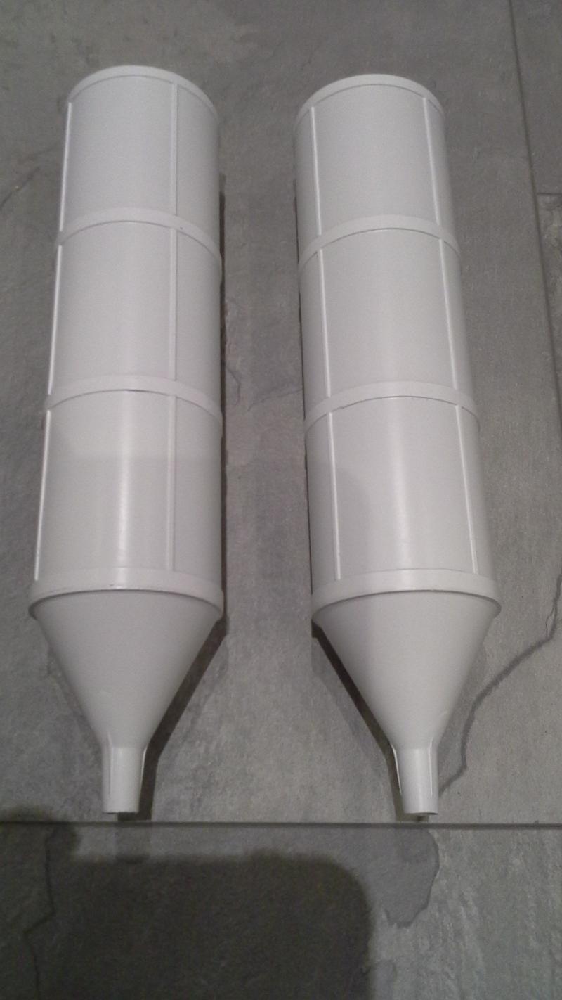

Vorige week een begin gemaakt met 2 silos voor de Kds wagens.
Grt.
