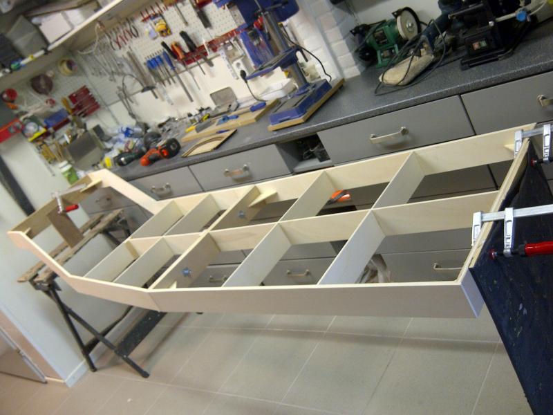

Naast Hilverdaal in spoor 0, mijn baan op zolder, ben ik begonnen met 3 modules in spoor 1.

Het idee is ontstaan om met een paar anderen een aantal modules te bouwen die bij bepaalde gelegenheden gekoppeld kunnen worden.
Volgens het KISS principe, simpel van opzet. Uiteraard zijn bepaalde maten van de kopstukken standaard, daartussen vrijheid, blijheid.
2 van de 3 modulebakken zijn klaar, lekker licht van populierenmultiplex.
De kopstukken zijn 56 cm breed, de 2 buitenste modules lopen die naar 70 cm gaat voor de tussenmodule, die deze breedte heeft.
Totale lengte van de 3 modules is 360 cm.
Tevens zakken deze modules 25 cm naar beneden, om voldoende hoogte te krijgen voor een arcadeboog aan de voorzijde op de middelste module.
Het thema wordt een stuk stadspoor. Arcades met winkels aan de voorzijde, een spoorbrug en half relief stadshuizen aan de achterzijde.
De komende werkweek de 3e module in elkaar lijmen en dan 3 weken vrij.
Naast klusjes in huis zal er genoeg tijd overblijven voor de hobby.

Het plan :
De 2 bakken :

Strakke bakkies..

Hallo Ferry.
Dat ziet er goed uit.

Inderdaad ziet er goed uit. Mooie bakkies, lekker sterk
Dat mag ook wel met die zware loks!

Mocht het niets worden met spoor 1 dan komen de bakken in ieder geval komende winter van pas
Bedankt heren, ik hoop in mijn vakantie, als het weer het toelaat, met de bakken in de tuin te kunnen hobbyen.

Vanochtend, op m'n eerste vakantiedag, op tijd richting Arnhem, wat bouwmateriaal in de Steenstraat opgehaald.
Door naar Ikea in Duiven voor 4 Ivar poten voor de 3 bakken.
De modulebakken zijn klaar, de poten ook op de stelvoetjes na. Maandag naar een goede ijzerwarenzaak hiervoor.
De bakken maar even buiten gezet om de garage weer op te ruimen, er was weer een bom ontploft en 1 grote stofbende
Morgen beginnen met de verdere opbouw
Grt.
Ferry
De middelste poten hebben een U-balk, waar de kopschotten van de middelste en buitenste bak invallen. Is ook een stuk makkelijker met opzetten.
