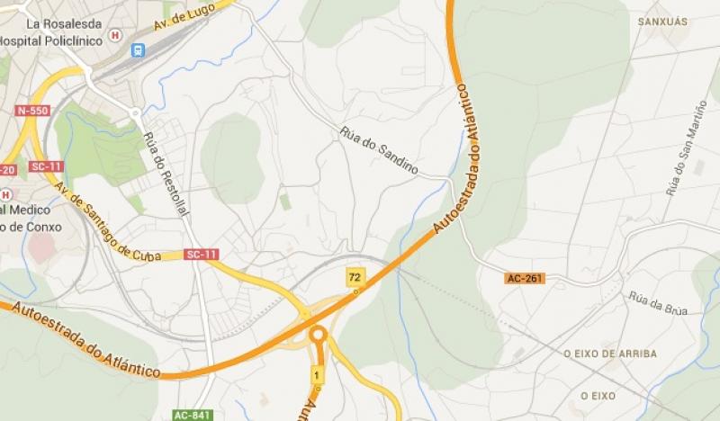

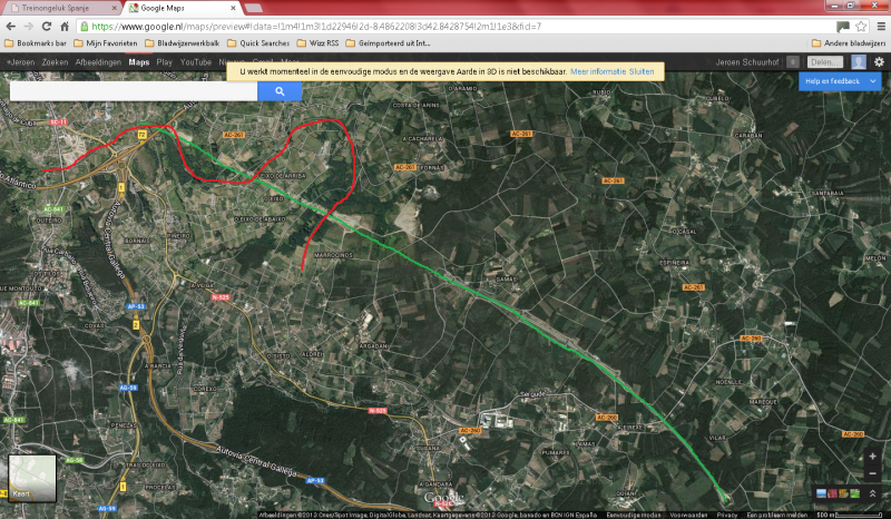

een paar kaartjes:
Op die laatste plaat is met rood aangegeven de oude lijn, met groen de AVE. (HSL)
Dit komt van de nieuwere versie van Google maps. hiervoor moet je eerst inloggen met een google account.
