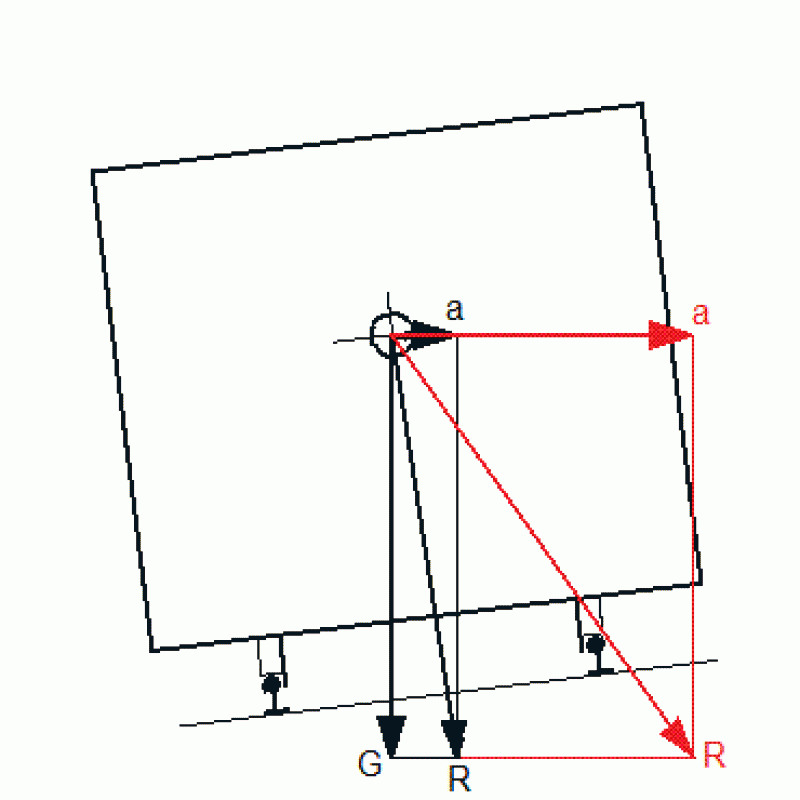

Voor wie nog geïnteresseerd is in het kantelprobleem, hier een diagram.
Toelichting:
Alle krachten zijn hier als versnellingen weergegeven. Dat kan omdat daar een vast verband tussen bestaat, nl. de massa van het voertuig.
De vertikale kracht G is het gewicht van het voertuig, weergegeven als de versnelling van de zwaartekracht, waarde 9,82 m/s2.
De middelpuntvliedende versnelling wordt berekend met de formule a=v2/r
Hierin is a de versnelling  in m/s2, v de snelheid in m/s en r de boogstraal in meters.
Als boogstraal is 400 m aangenomen.
Bij 80 km/h is a 1,22  m/s2. Dat is ongeveer 12% van de zwaartekrachtversnelling. Om het resultaat van beide (R) loodrecht op het spoor te laten drukken is het spoor dus in een verkanting van 12% gelegd.
De situatie bij 190 km/h is in rood weergegeven. De versnelling a is hier bijna 7 m/s2. De rode resultante R loopt hier net boven de spoorstaaf langs, wat aangeeft dat het voertuig op het punt van kantelen staat.

Klaas, knap werk, die berekening. Nou heb ik een vraagje aan de hand van die tekening. Alle krachten vertrekken vanuit één punt, naar ik aanneem het zwaartepunt. Bij een hoger zwaartepunt zou de trein dus ook eerder kantelen? En doen de flenzen er nog wat toe?

Dat was ik nog vergeten te vermelden. Het aangrijpingspunt van alle krachten is inderdaad het zwaartepunt. Ik heb dat op 1,50 m boven het spoor gehouden; uit een eerder aangereikte link maak ik op dat dat ongeveer de zwaartepunthoogte van deTalgo treinen is. Bij een hoger zwaartepunt zal de trein eerder kantelen.
De flens zal gaan dienen als kantelscharnier. Maar er is meer. De dwarskracht op de flens is hier ongeveer 70% van het gewicht. Dat maakt het volgens mij ook heel waarschijnlijk dat de flens gewoon over de spoorstaaf klimt. Ik heb hier een collegedictaat waarin staat dat bij een dwarskracht van 120% van het gewicht de flens met zekerheid over de staaf klimt, maar volgens mij zou dat bij 70% ook al kunnen gebeuren.

Dus een relatief zware bak zou gecompenseerd worden door meer wielen (=flenzen) of een laag zwaartepunt, of beide.
Die Talgo-bakken hebben volgens mij niet zo'n hoge aslast (21 ton, meen ik ergens gelezen te hebben) en ze zijn ook vrij laag, voor zover ik het kan beoordelen.
Het is nog steeds speculatie van mijn kant, maar ik heb het idee dat het zonder die dieselunit misschien net goed zou kunnen zijn gegaan.
Tenminste, op die plek. Net voor de fatale boog zijn er twee bijna even scherpe bogen en niet veel verderop is het station al. Als de trein niet hier was ontspoort, was het waarschijnlijk mis gegaan in het station of daarvoor.

Het gewicht van de bak of het aantal wielen doet er niet toe. Alle krachten zijn evenredig met de massa van de bak.
Alleen de ligging van het zwaartepunt is van invloed.
Voor de fatale boog liggen inderdaad nog een paar van die bogen, maar daar komen die treinen niet. Vanuit het rechte hogesnelheidstraject is de fatale boog de eerste die ze tegenkomen.
Dat het gewicht er niet toe doet snap ik, maar een groter aantal wielen met een groter aantal flenzen en een navenant groter oppervlak met de zijkant van de rail, doet er dat ook niet toe? Ik snap ook wel dat het aantal assen voornamelijk gekozen wordt vanwege de aslast en de trekkracht, maar overschat ik de invloed van de flens nou?
