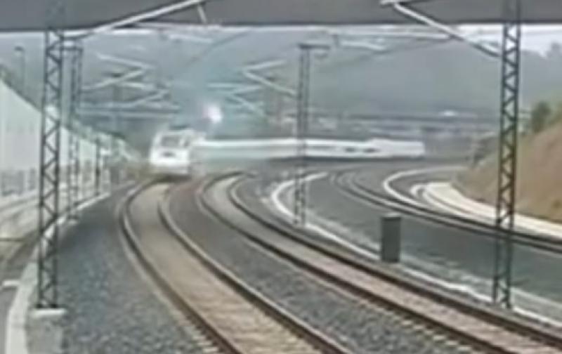

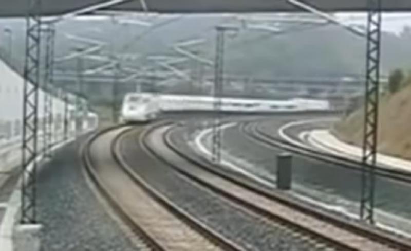

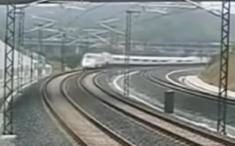

De eerste bak verlaat het spoor Na het filmpje meerdere malen bekeken te hebben trek ik de voorzichtige conclusie dat het de eerste reizigersbak is (de complete trein zit al redelijk ver in de boog). Dit zou dan de bak zijn die uiteindelijk boven op het talud is geëindigd
Een groot deel van de trein heeft het spoor verlaten Zo te zien staat de loc nog redelijk in het spoor (het zelfde geldt voor de achterste loc)

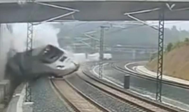

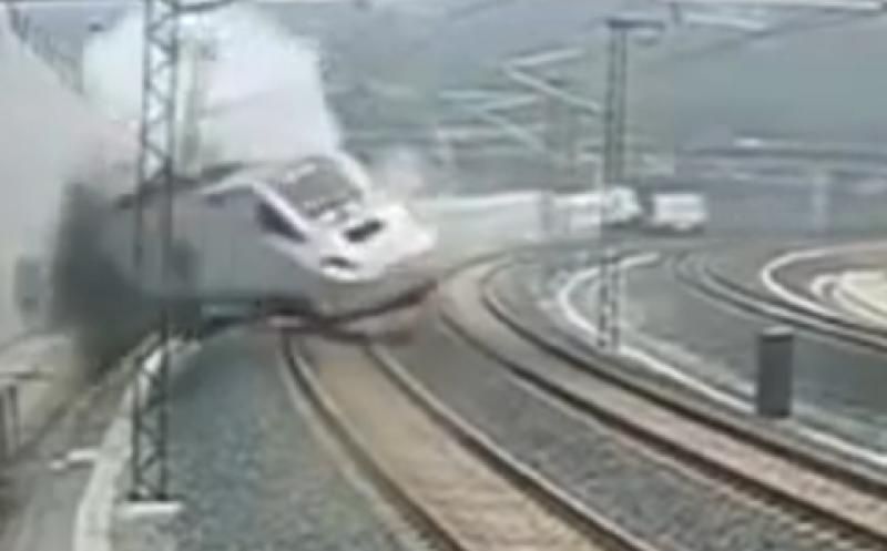

Bovenleiding wordt geraakt De flits van de kortsluiting is hier matig te zien, maar is goed waar te nemen in het filmpje
De trein breekt los van de achterste loc Dit is lastig goed te volgen omdat de bovenleidingsmast grotendeels in de weg staat tijdens deze gebeurtenis
De loc is nu helemaal onderuit aan de achterkant en begint om te vallen
