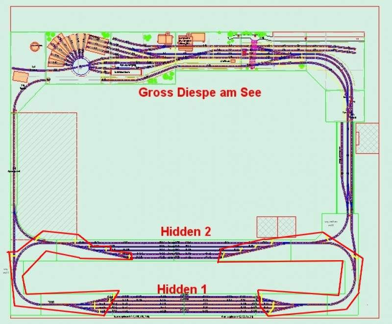

Klaas,
ik gebruik nu de Lenz keerlus modules, ben ik nog niet helemaal tevreden over (kortsluitngen of klapperen van het relais). Ik vraag me af of de Funky keerlus module ook zou werken, weet jij dat?

Diederik,
ik was eigenlijk benieuwd waar je de scheidingen hebt gemaakt.
Met de Funky module moet het ook wel kunnen. Die heeft alleen wat meer lengte nodig voor de inmeldsecties.

Klaas,
In de onderstaande tekeningen zijn de dubbele isolaties in geel weer gegeven, de ompool secties bevinden zich(binnen de rode veelhoeken.
Als een trein rond rijdt van Hidden 1 of Hidden 2 via Gross Diespe am See dan is er geen sprake van een "keerlus" dus hoeft er niet omgepoold te worden. Pas als een trein van Hidden 1 naar Hidden 2 gaat wordt omgepoold op basis van kortsluiting door de keerlus module van Lenz.
In het laatste geval moet de gehele trein in de ompoolsectie bevinden. Vandaar dat ik de wiselstraten ook laat ompolen.
Laatst bewerkt op: 19 August 2007, 12:58:54 door Diederik

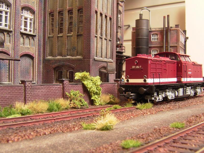

Een kleine update:
De 201 284-7 op het opstelspoor.

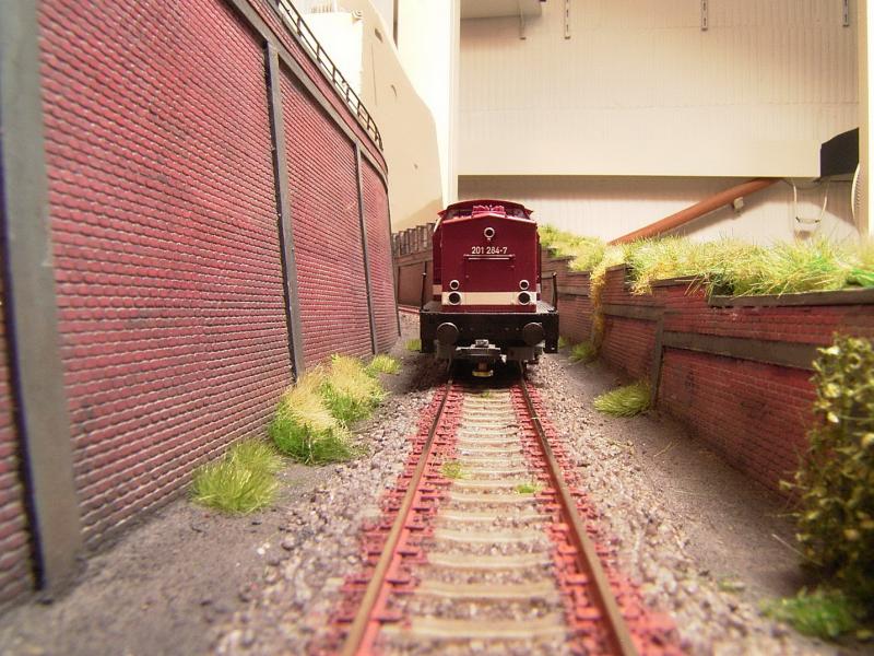

De 201 284-7 op de doorgaande enkelsporige hoofdbaan.

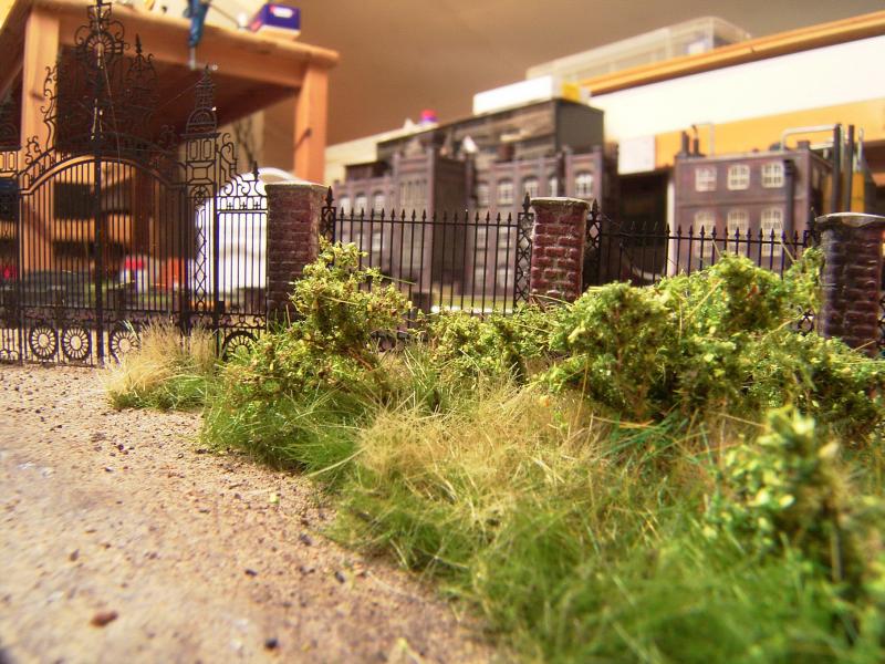

De toegang tot de begraafplaats (let niet op de werktafel
De verharding is gemaakt van gezeefd BBQ as

Ziet er erg stoer uit, de indruk die het wekt is echt mooi
, alleen je V100 springt er nog iets te uit naar mijn smaak
Die poort is wel heel erg fijn in details, en daardoor wel erg mooi, ik vind de kleuren van dat fabrieksgebouw ook mooi uit komen.
Groetjes Michiel
