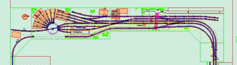

Nu eerst een tekening van de baan met de twee schaduwstations:

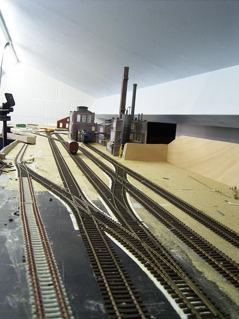

Ten slotte enkel foto's van het begin:
Schaduwstation 1
Later zal ik nog meer foto's aan dit draadje toevoegen.

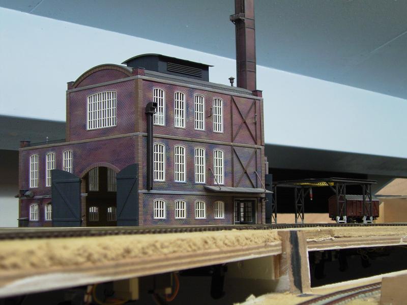

Van welke merk(en) is die fabriek op de laatste foto ?
De basis voor de fabrieken/werkplaats is gelegd door 2 bouwdozen van Piko Dampflok Werkstatt en de bekende Kibri verffabriek.
Dit is het resultaat van de werkplaats:
Je hebt dus 2 bouwdozen gecombineerd, heb je ook een artikkelnummer van de Verffabriek voor me ? Het ziet er prachtig uit ! 8)

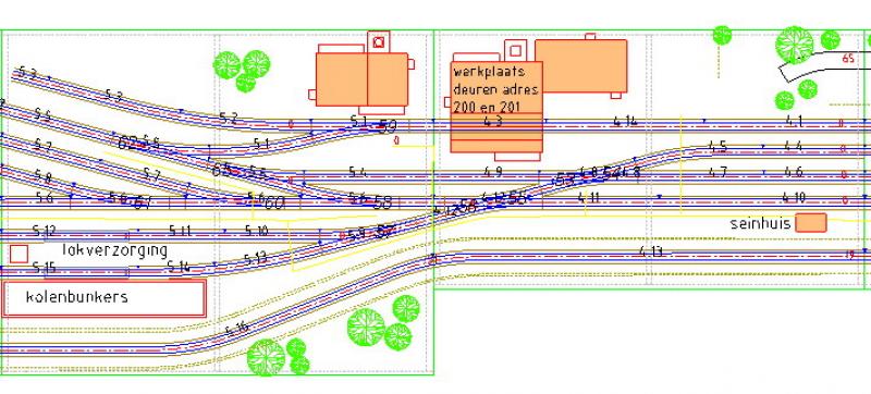

Voordat ik begonnen ben met de bouw heb ik eerst een ontwerp gemaakt.
Het ontwerp is gemaakt met Autocad. In Autocad heb ik een bibliotheek van de te gebruiken railcomponenten gemaakt (Wissels, DKW's etc.).
Diverse voorontwerpen heb ik met anderen besproken.
Dit heeft tot diverse aanpassingen (=verbeteringen) geleid.
Uiteindelijke had ik het definitief ontwerp (DO). Een plaatje van het DO van 2 modules zie je hieronder:
In het DO is naast de exacte ligging van de rails ook de secties voor de bezetmelders e.d. weergegeven.

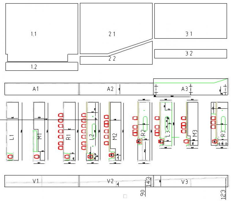

Toen het sporenplan exact vast lag heb ik elke module uitgetekend.
Met deze tekeningen heb ik uit multiplexplaten de losse delen voor de module gezaagd. zie plaatje hieronder:
Voor de modules is multiplex gebruikt in de dikte 10 en 15 mm.
De langekanten en de bovenkant is 10 mm dik, de kanten waar de modules gekoppeld worden 15 mm.
Ook zijn de contouren van het landschap al mee gezaagd zodat een strake overgang gewaarborgt is. (twee zijkanten gelijktijdig zagen)
In de hoeken van de modulen zijn 44x44 mm klossen aangebracht.
Op de bovenplaat is 8 mm ondervloerplaat of 3 mm kurk gelijmd ter reductie van het geluid.
Nadat de 'ruwbouw' van de modulen gereed was heb ik de modulen gegrond, geplamuurd, en afgelakt.  De binnenzijde is wit, de buitenzijde donkergrijs.
Belangrijk is om netjes en zorgvuldig te werken. Demodulen laten zich dan zonder grote kieren aan elkaar koppelen wat de afwerking vergemakkelijkt en de ligging van de sporen te goede komt.

Robbert, het artikel van de verffabriek van Kibri is: B9814. Kibri heeft meerdere fabrieken in dezelfde bouwvorm.

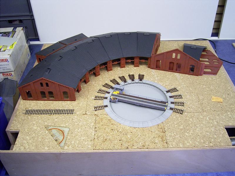

Hieronder enkel foto's van de nog "kale" module met daarop de draaischijf en de lokloods.

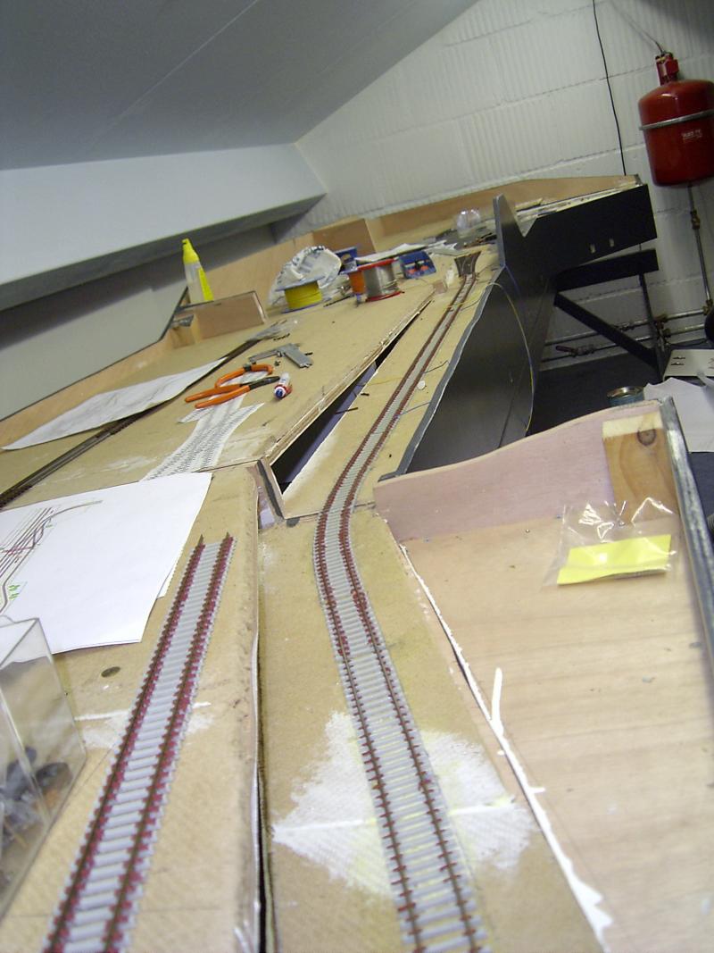

Op de hieronderstaande foto ligt al een stukje rails.
Voor de doorgaande enkel sporige baan heb ik gekozen voor spoor met betonnendwarsliggers.
Voor de wissel gebruik ik de bouwsetjes van Tillig. De Y- wissel is nog niet klaar.

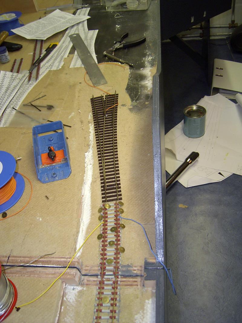

De exacte lokatie van de wissels heb ik met malletjes gevonden. Deze zijn op de foto goed te zien.
De rails heb ik met Bisontex vastgelijmd zodat geen spijkertjes zichtbaar zijn. De draden zijn er eerst aan de anderzijde van de rails gesoldeerd.

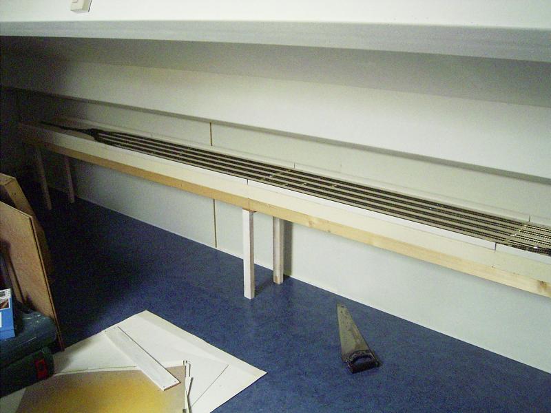

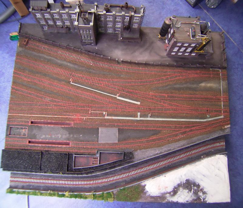

Ondanks het mooie zomer  8) weer heb ik de afgelopen periode tijd gevonden om 1 module onder handen te nemen.
Hieronder de een foto van het tussen resultaat.
Op de witte vlakte komt het kerkhof. Verder wordt het emplacement nog sterk verouderd  metde airbruch.
Wordt vervolgt..

Diederik,
in het sporenplan zie ik dat de schaduwstations via driehoeken zijn aangesloten. Daar zal dus ergens een keerlusmodule aan te pas moeten komen. Heb je daar al een oplossing voor verzonnen?
