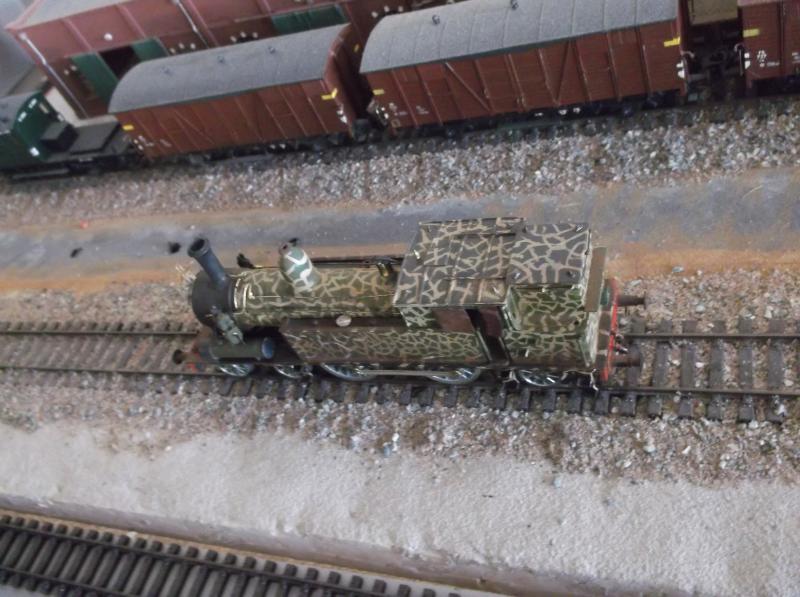

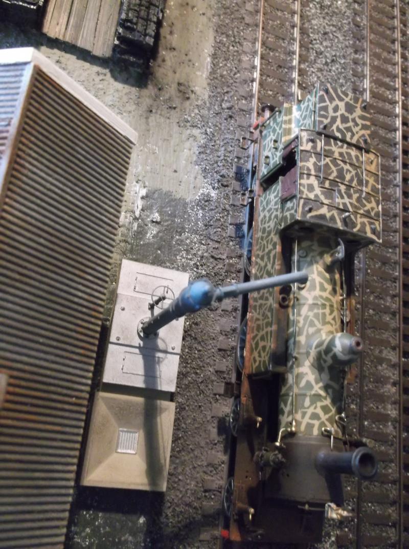

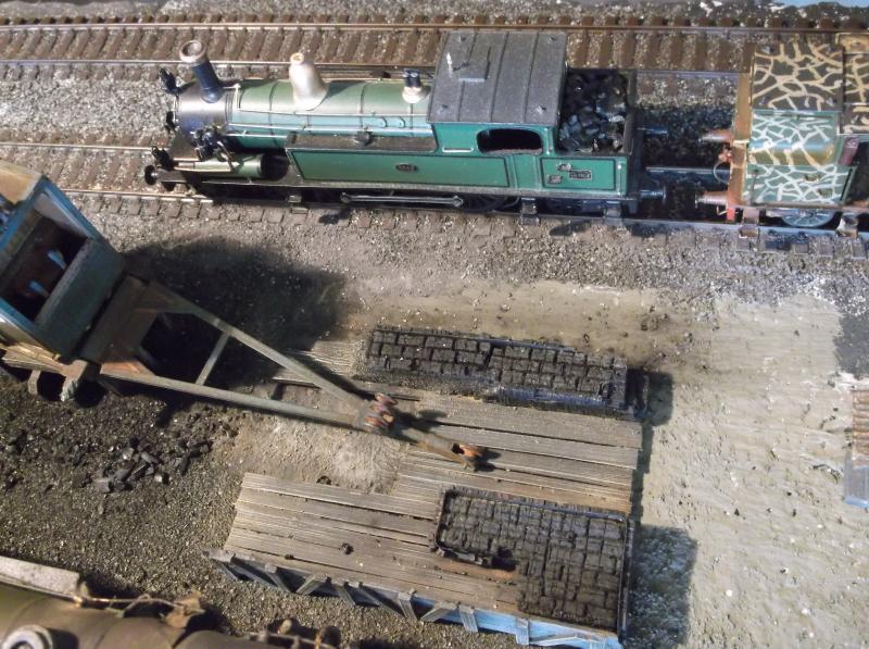

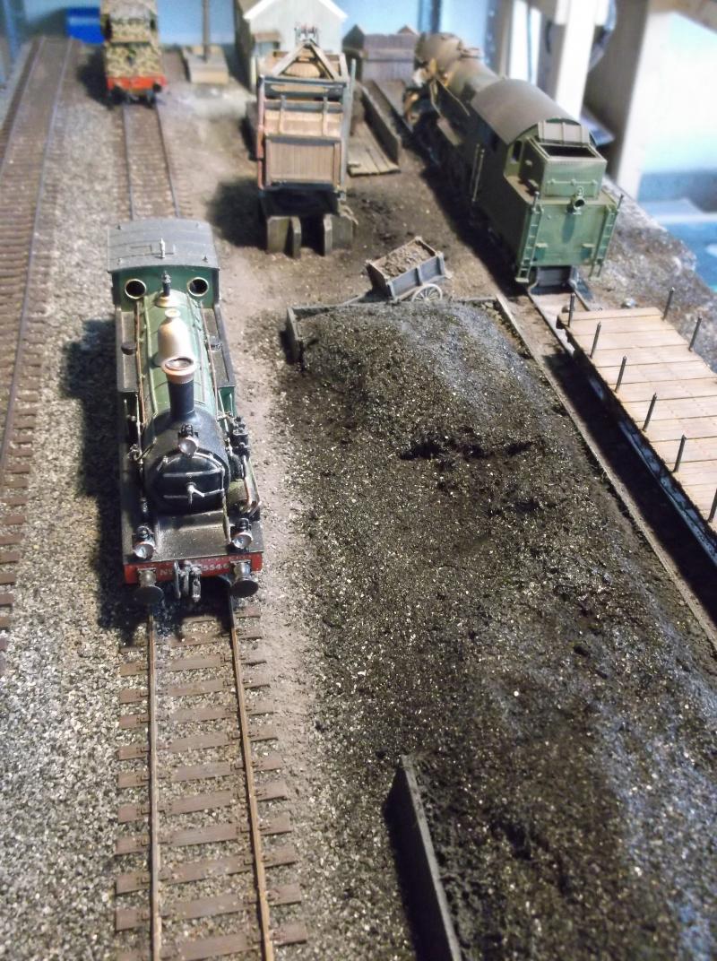

Hallo Auke,
Dat dacht ik ook. Maar het licht is gewoon hopeloos. Eind van de dag maar eens naar buiten slepen. Maar dit is ongeveer wat ik voor ogen had. De 5500 komt bij een waterkraan te staan. Die kraan moet ik nog iets aanpassen, zodat de trechter ook daadwerkelijk in de waterbak hangt.
Ik heb een kant en klaar model, maar er zijn er ook nog 2 onderweg. Net als de inspectieput en het rek voor gereedschappen. Die spullen komen op de nu nog lege bak te staan.
Groeten

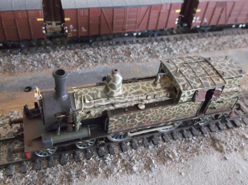

Uit "Stoomlocomotieven NS serie 3900" door Paul Henken van Uquilair
Het gaat me met name om de stoomdom en de (matig zichtbare) bovenkant van de rookkast.
Indien je de sierbeplating van de dom weg haalt is dit wat je overhoudt, dus niet die rand op de ketelbeplating die je nu laat zien (om maar te zwijgen over dat luikje dat je nu boven op de ketel hebt zitten)
De weggehaalde schoorsteen levert gewoon een "vlak gat" op in de rookkast
Ja ik weet het, minispelden op spring eb
, maar als je zo gedetailleerd wilt werken ............ DEUVM
PS Op zich een van de betere plaatjes van een reservekoppeling

Hallo Paul,
Alle commentaar is welkom. Het is een voorlopige setting. Uitproberen hoe iets werkt is belangrijk voor mij. Ben nog lang niet tevreden over de kleuren van de loc. Ook het verwoeste deel moet nog onder de loep.
Dus...

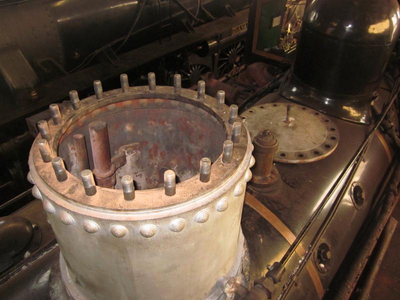

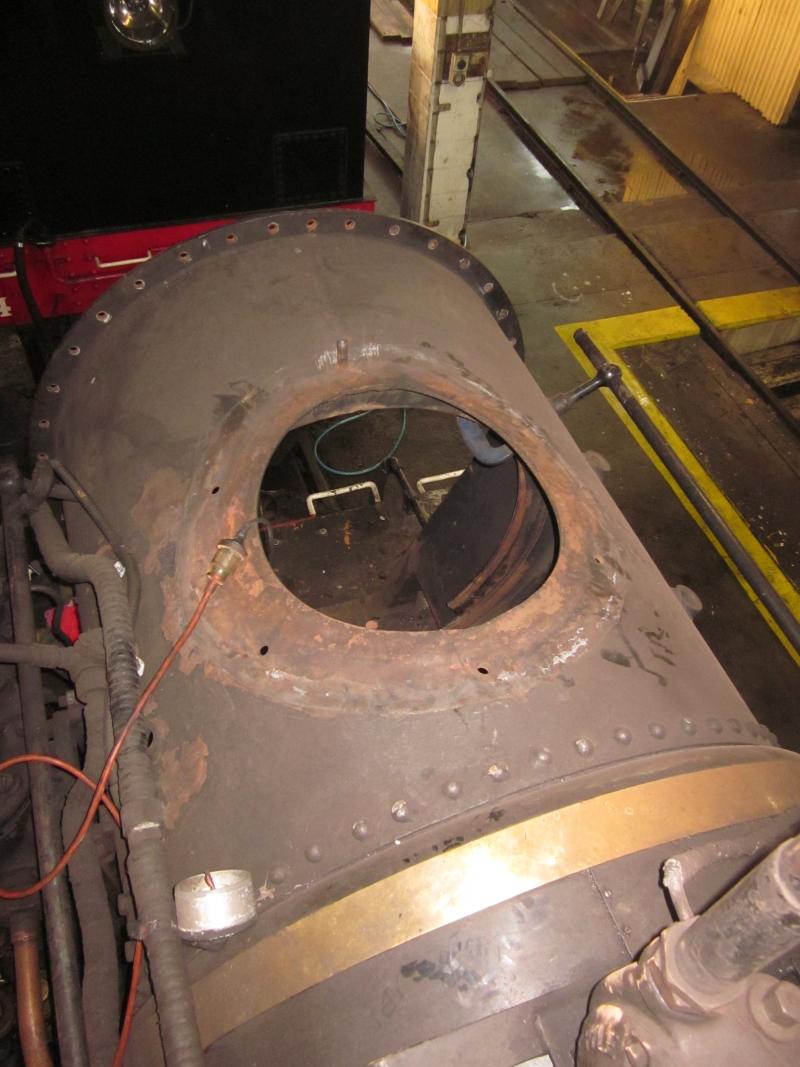

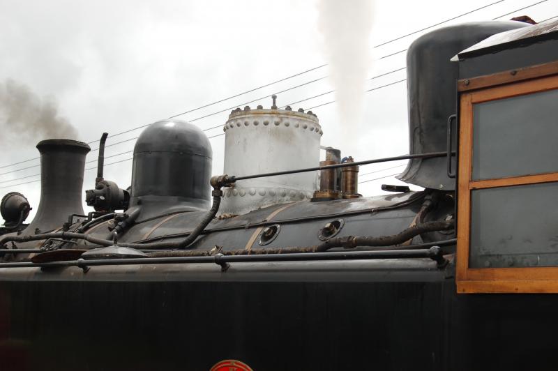

Even als uitleg: onder de stoomdom zit de kattekop / regulateur. Dit is een onderdeel van grofweg voetbal formaat. Die moet er dus uit kunnen (voor onderhoud). Verder is in principe de stoomdom de enige opening in de ketel via welke je voor onderhoud in de ketel kan komen (mits niet te dik
). Misschien dat dit een beter beeld geeft over het hoe en wat van dat ding.
De stoomdom is dus veelal een in bolhoed vorm geperste dikke plaat met een dikke flens waarin (veel) boutgaten zitten. Bij bouten moet je ergens in de orde van M30 denken.
Beached
Berichten: 1109
Re: BNLS-Werkspoor - Camouflage en pantsering NS locomotieven
Reactie #96 Gepost op:
22 July 2013, 13:41:36 »
En ja, dan ben ik er ook weer
het lijkt wel Bassie en Adriaan

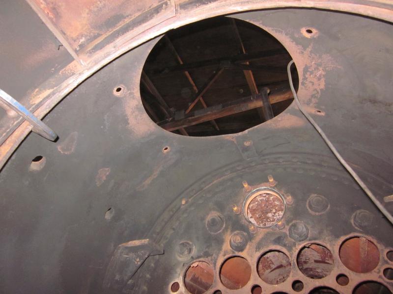

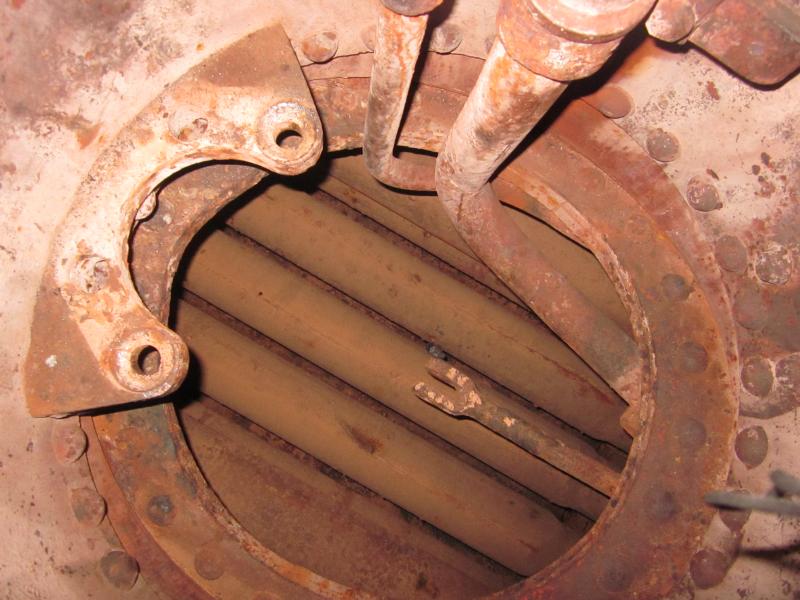

Deze foto is genomen met de camera ter hoogte van de bovenste flens van een stoomdom.
De steun links is waar de regulateur(de klep) aan vast zit. De gevorkte stang verbindt de regulateurklep met de regulateur in de cabine. Onder de pijpen zie je de vlambuizen waar de oververhitter elementen in zitten. De pijpen aan de bovenkant van de foto gaan volgens mij naar de spinnekop.
Hier een foto van dezelfde loc, een half jaartje eerder tijdens de ketelkeuring.
Hier de stoomdom zonder z'n deksel. Het is van een andere vorm dan de 3900 ketel, maar het idee is hetzelfde. Op deze loc is een zilverkleurige hittebestendige verf gebruikt, maar zo te zien zijn de NS ketels in ieder geval in zwart geleverd. Ook mooi voor Ivo als hij meeleest, de kleur van een bronzen veiligheid zonder dat de poetsgekke Nederlanders de dingen onder handen hebben genomen
De schoorsteen vam deze loc ligt nu ook buiten, als ik het niet vergeet kan ik dit weekend wel een paar fotos nemen van het gat waar de schoorsteen hoort te zitten.
Laatst bewerkt op: 22 July 2013, 14:15:24 door guest7823. Reden: Ticfoud gecorrigeerd

Citaat van: Beached op 22 July 2013, 13:41:36
Ach, naar dat programma hebben ook velen gekeken.
Groeten, Adriaan
PS het sierdeksel zie je ook mooi tegen het machinistenhuis aan staan. Daar kan je mooi aan zien dat de rand van de "hoed" aan de sierdom zit en niet aan de ketelbeplating. Iets vergelijkbaars geldt voor de schoorsteen. De rookkast is domweg een ronde buis, de aansluitflens zit veelal aan de schoorsteen. Bij de buren van mijn logeeradres bij de SHM staat nog een (losse) schoorsteen in de tuin. Zal ik zsm even foto van maken.
Verder zie je dat hier het domdeksel een vlakke plaat is. dat is een wat oudere, min of meer ongewenste, constructie. Punt is dat onder druk een vlakke plaat de neiging heeft om bol te gaan staan. Dit kan je opvangen door de plaat "dom" dik te maken *. Een intelligentere oplossing is dus een bol domdeksel met een flensaansluiting, zoals dus op de ketel van de 3900 te zien is
* ooit het vlakke deksel van de SHM 16 in m'n kruis gehad. Keuze was of daar of 3 meter lager op de stenen vloer. Gegeven de kosten van het herstellen van een dergelijk deksel toch maar een (geslaagde) opvangpoging gedaan en ALLES doet het jaren later nog steeds. Echter ...... valt wel in de categorie: "Don't try this at home"
Laatst bewerkt op: 22 July 2013, 14:24:42 door guest7823

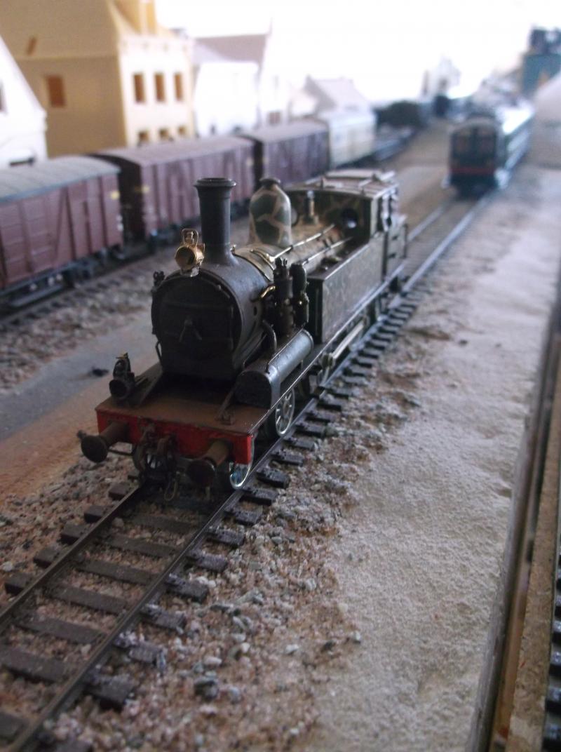

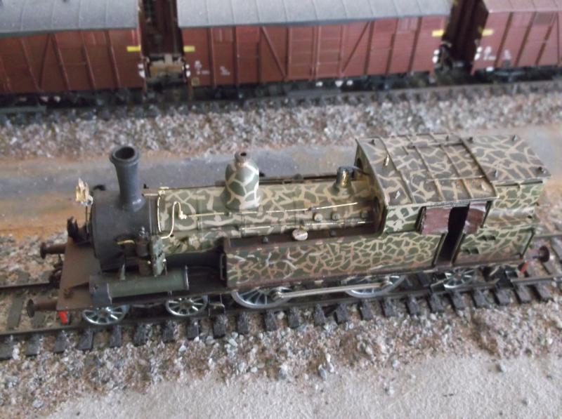

Tussen de bedrijven door de 5500 op zijn assen gezet en lopend gemaakt.
Alleen de remmen moeten nu nog gemaakt, evenals de zandleidingen naar de drijfwielen.
Zaakje kan daarna weer uit elkaar voor het spuitwerk aan het chassis en de de onderzijde van de loc.
Zoals gezegd in een eerder bericht, heel erg gaaf om te doen. Ik kan nog alle kanten op met deze loc. De weathering is eigenlijk nog niet gebeurd. Op het diorama staat ze straks bij de waterkraan. Ga ik nu ook doen.

Robert Jan, persoonlijk zou ik niet teveel verweren / vervuilen op de camouflage zelf enkel misschien een beetje "mist" leggen , rest kan je doen zoals je zelf wil. Maar zoals geschreven dit is echt "persoonlijk" dan.

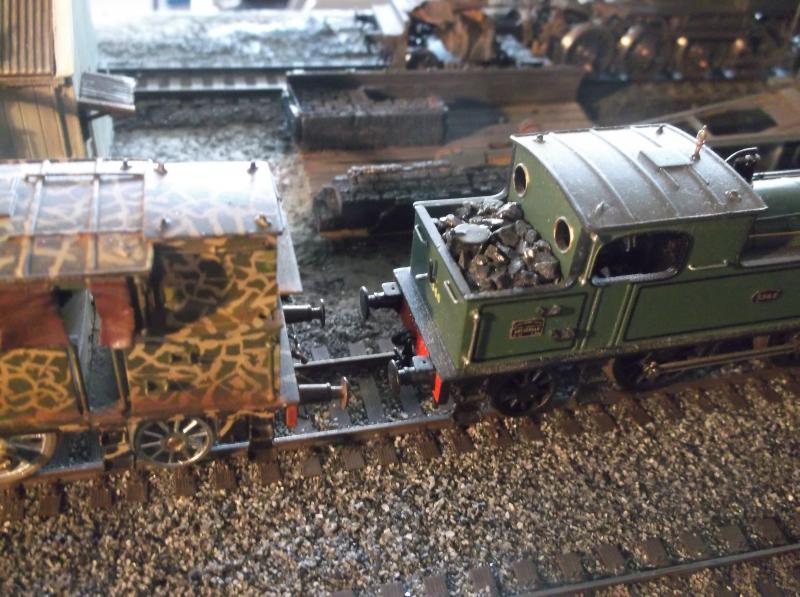

Even voor het contrast met een andere 5500 op het diorama gezet.
Ben er wel blij mee.

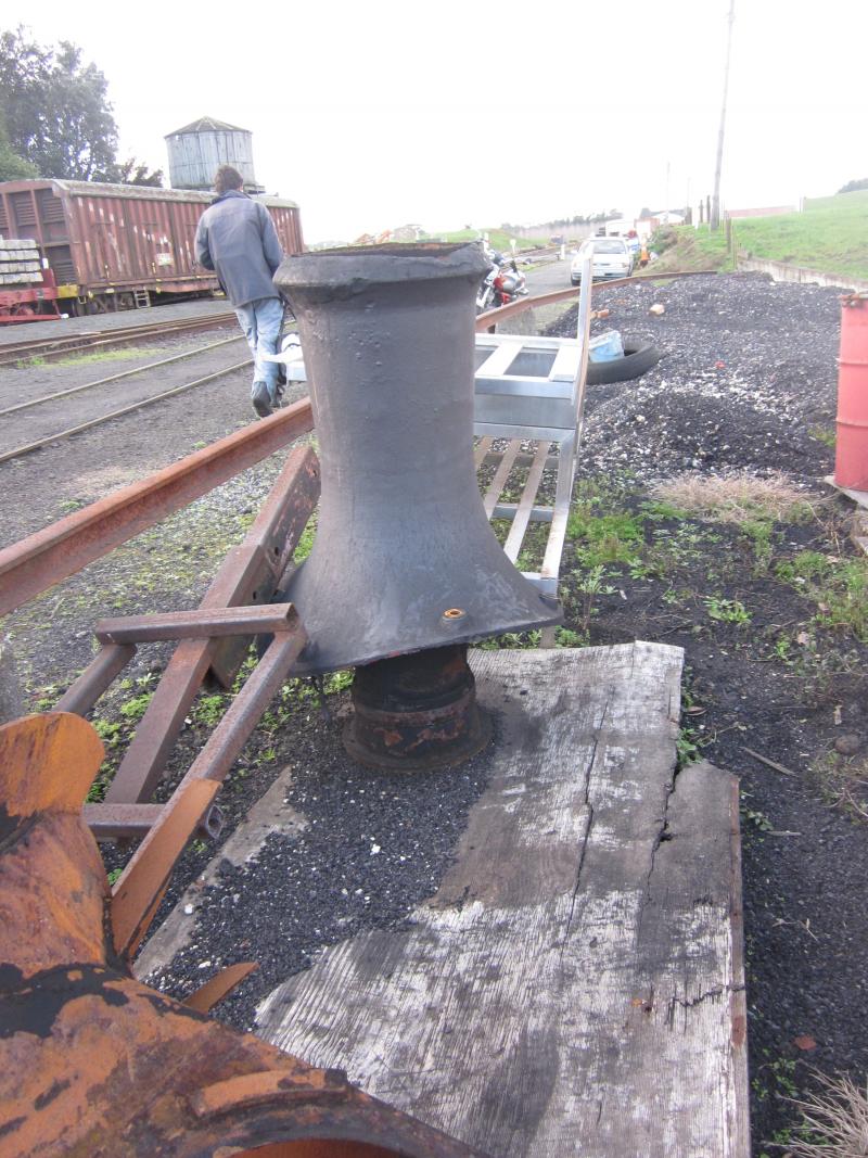

Hier ter info nog een paar plaatjes uit het grootbedrijf ter verbetering van de 6300.
Rookkast model cabriolet
Stoomdom zonder deksel
Uitgeklede rookkast
En de schoorsteen in z'n geheel.
Dit is dan wel een Nieuw Zeelandse loc, bouwjaar 1910 met een ketel uit de jaren '50, maar het idee is hetzelfde.
