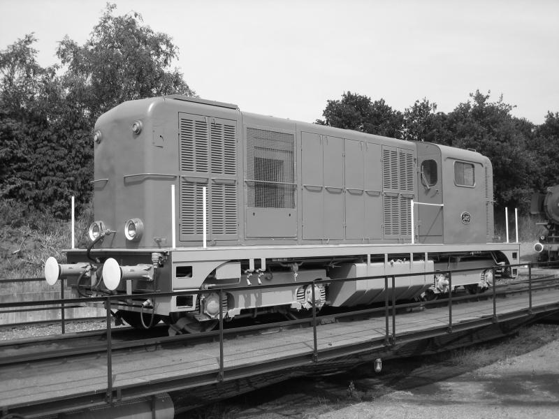

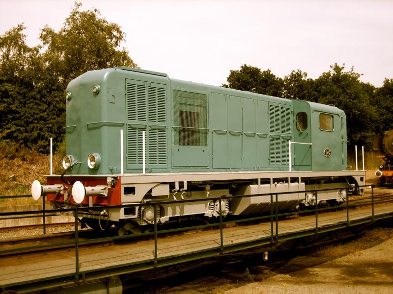

@thom,hier nog even iets leuks.
deze bovenste foto is door mijzelf genomen,daaronder heb ik gewoon even de effecten losgelaten van zwart/wit en antiek.
zie hieronder het orgineel.
antiek. (Roco variant???)
zwart/wit.
kleur?,tja zeg het maar?
Wel kun je de kleuren onderling bepalen dat er verschillen zitten.
zo blijf ik van mening dat de witte handgrepen op de hoeken van de lok hetzelfde kleur horen te hebben als het onderstelframe.
De handgrepen op de huifen waar de motor achter zit,zijn het zelfde van kleur als de huifdeuren!
kijk maar bij de orginele zwart/wit foto's daar zit geen kleurverschil in.
mvg jamie diks

Die middelste foto is erg mooi, doet qua kleur idd denken aan een originele kleurenopname. Die onderste is minder. Die is gewoon puur omgezet naar zw/w en toont daardoor niet als een originele zw/w opname.

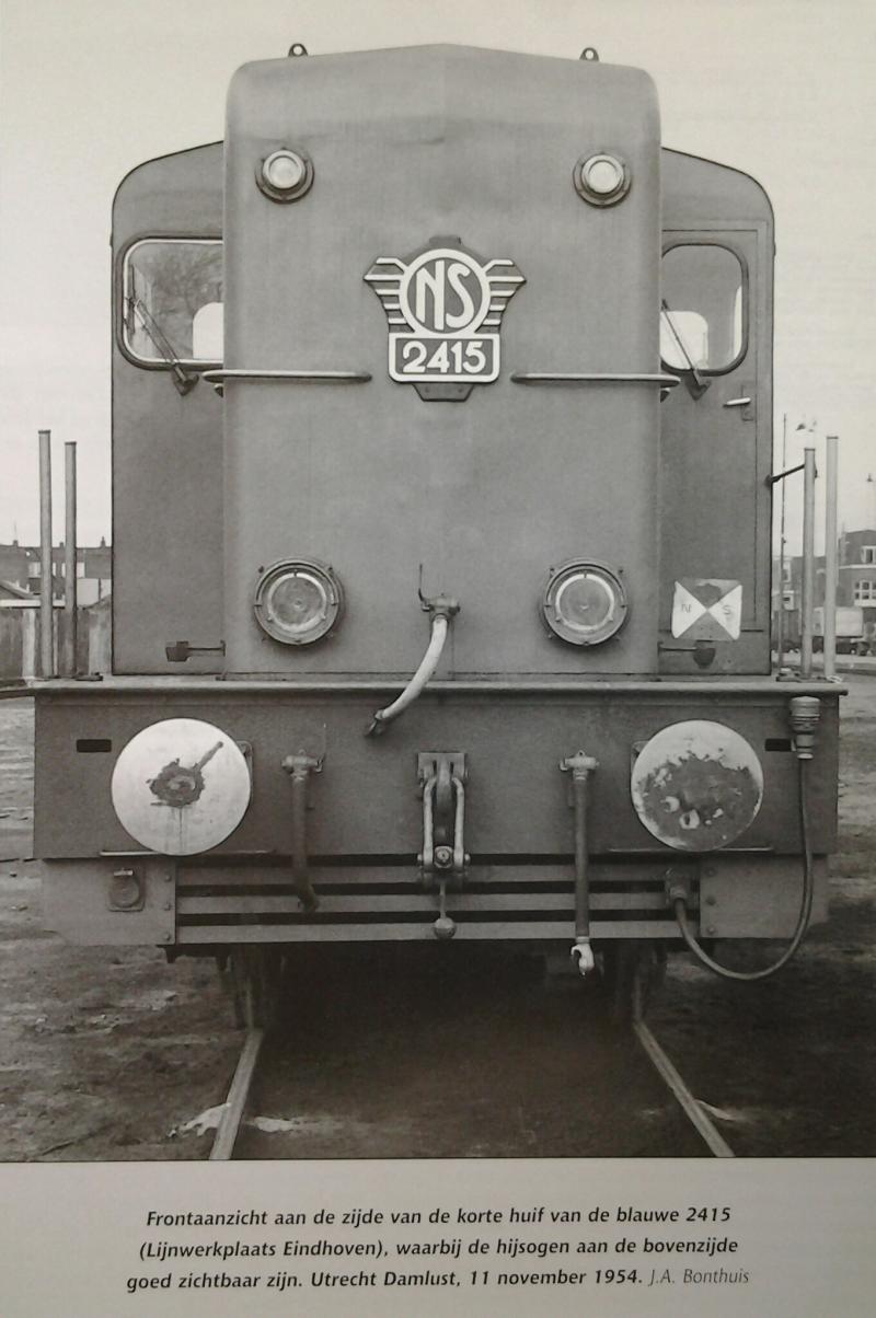

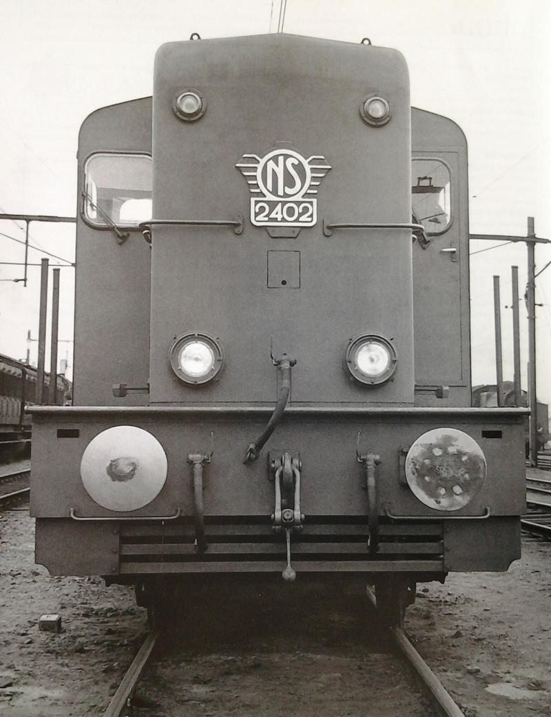

ik heb hieronder een tweetal plaatjes uit het rode boek ns 2400en van martin van oostrom te vergelijk in zwart/wit .
kijk en vergelijk,zowiso zijn de loks verschillend ivm de stuurstroomkabel voor multipleschakeling die bij de 2402 eerst uit het front kwam,en later verhuisde
naar linksonder bij de bufferbalk.
let ook eens op de handgrepen die hier opgeschroefd zitten en niet aangelast!
De 2402 met opgeschroefde handgrepen en luikje voor multipleschakeling. (foto uit rode boek ns2400en martin van oostrom)
De 2415 met aangelaste handrailing en linksonder de multiple contactdoos.  (foto uit rode boek ns2400en martin van oostrom)

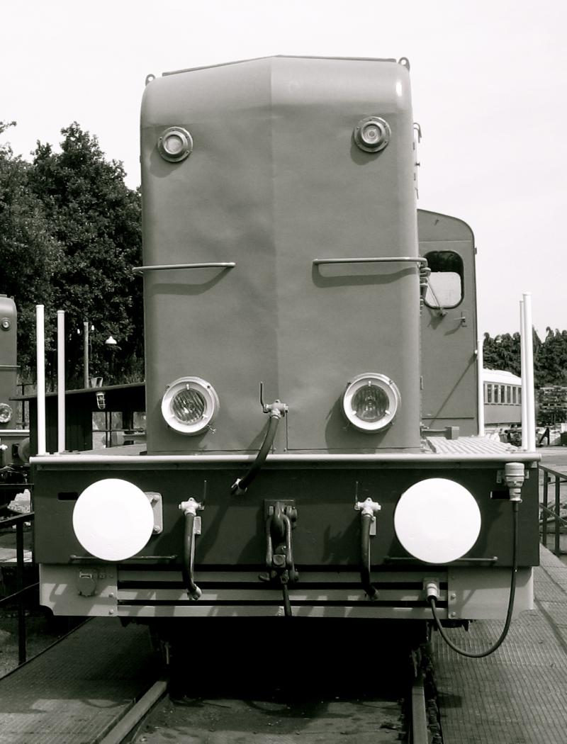

En hier voor kleurvergelijk dan de VSM 2412
Ik vraag me af na het bekijken van deze foto's.
1)Het frontseinglas van de 2412 heeft een geribbelde struktuur en de bovenste twee plaatjes niet.
2)Het frontseinhuis om het glas heen is wit gemaakt,maar was dat ook zo? (was het niet blauw?)
3)De koppeling kan ook veranderd worden zo te zien bij aflevering hadden ze een grote bol aan de koppelingslinger zitten.
4)de rangeerdershandgrepen onder de buffers zitten op verschillende hoogte bij alle 3 de foto's
5)verders lijkt het cabinedeur handgreepje bij de 2412 ook fijner of dunner te zijn dan bij de bovenste twee foto's
@prutser wat denk je van de kleur van de handrailing op de fronten van de lok blauw toch??
Ben erg benieuwd naar je foto's.
Mvg jamie diks

Bij de frontfoto hierboven genomen op Damlust, krijg ik toch sterk de indruk dat de bufferschijven gewoon blank staal waren gezien de glans en bolling die weerkaatst wordt op de foto.
Op de foto van de 2412 zie je ook duidelijk dat de witte schijven de bolling niet meer weerspiegelen.
Opzich is het ook niet bijzonder, de blokkendozen hadden bv ook blanke schijven zie bv de blokkendoos van het NSM maar.
Kan wel zijn dat de buffers, die natuurlijk allang een aantal keer vervangen zijn op de lok, toen van ander materiaal waren, of omhuld waren met een niet roestende laag.
Die laag kan er met alle jaren afgesleten zijn, of men heeft simpelweg een goedkopere oplossing gekozen of men is de schijven gaan schilderen.
Als je goed kijkt ontbreken de ringen met het buitenglas nog van de 2412, wat je nu ziet zijn de reflectoren die dus normaal achter glas zitten. Dit is origineel, zit ook in het overige stroomlijn materieel. Zodra de lampringen met glas ervoor zitten valt dit veel minder op.
Dat is nog de Frans/Belgische koppeling. Kijk maar eens als je bij de ZLSM bent bijvoorbeeld bij een K1A, deze hebben ook zo'n slinger als het ware aan hun koppeling hangen.
