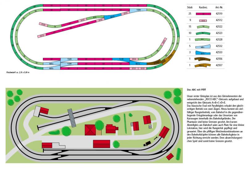

https://images.beneluxspoor.net/bnls/baanplan_1_9.jpg
Deze is alleen leuk als je een scheiding maakt in het midden, zodat je niet naar de andere kant kunt kijken. Vermijd zichtbare cirkels... ;).
De hondebot is een bekende van Noch, kort gezegd stijgt de baan over het hele stuk, van waar je uit de lage keerlus komt tot aan waar je de hoge keerlus inrijdt. En dan heb je een scheef station.
Kortom, ik zou deze twee in de prullenbak gooien en een modulebaan bouwen. Just my two cents... ::) ;D
Matthijs

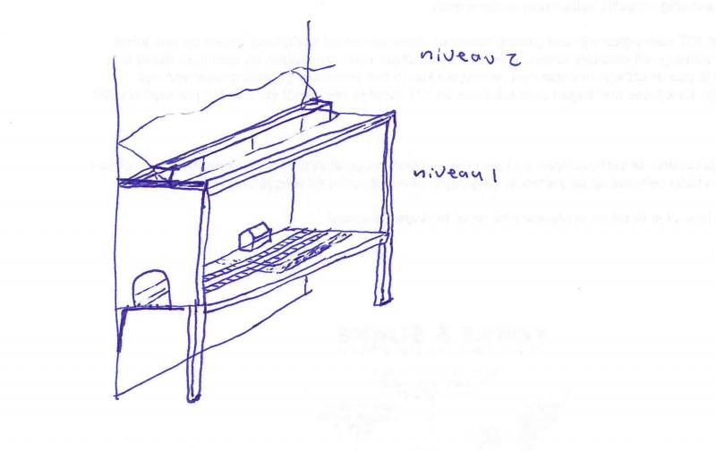

Je hebt het hier ook over een modulebaan. Daar heb ik ook aan zitten denken. Dat kan zowel de kamer rond zijn, maar als de ruimte beperkt is zou stapelen ook nog een optie kunnen zijn. Heb dit idee ook ergens op dit forum gelezen.
Alleen hoe bouw je een dergelijke constructie? Je bouwt neem ik aan eerst de onderste en dan een "dak" erop. Daar zou ik dan de bovenste module weer op kunnen gaan bouwen. Aan het uiteinde zou dan een klimspiraal moeten komen zodat ik m'n treinen vanaf de onderste module naar de bovenste kan laten rijden. En hoe werk ik dan de bedrading (en printplaten) van de bovenste module weg? Je wilt ook niet als je naar de onderste module kijkt tegen de bedrading van de bovenste module aan zitten kijken. Daar moet dan op een of andere manier nog een "plafond" inkomen wat je er in geval van storing zo uit kunt schuiven.

Je zit dus te denken aan een schaduwstation. Dat kan inderdaad met een keerspiraal, maar het kan ook zo: http://www.floodland.nl/aim/pdf/lagezij.pdf, met een hellingbaan. Deze website, http://www.floodland.nl/aim/index.htm, van Huib Maaskant, is ook dé leidraad voor o.a. modulebouw (y).

Bedankt voor de tips. Bij mij zou het dan de bedoeling zijn om in de onderste modulebak een wat meer Nederlands landschap te maken en op de bovenste etage een Duits landschap (het Rijndal) en deze twee verdiepingen d.m.v. een klimspiraal met elkaar te verbinden. Op de bovenste module zou dan nog een zijlijn door een berg nog naar een "berg" dorpje kunnen gaan, waardoor je in feite nog een soort derde niveau krijgt.
Ga binnenkort weer eens even met Anyrail aan de gang.... ;)

  • Berichten: 183
Re: Baanplan Amsterdam-Bonn-Rijndal
« Reactie #40 Gepost op: 08 July 2013, 21:57:22 »
Dit bedoel ik met een modulebaan met twee verdiepingen.
Hoop dat mijn tekeningetje duidelijk is. ;)
Groetjes,
John

JvE
  • Berichten: 183
« Reactie #42 Gepost op: 19 July 2013, 13:02:45 »
Inmiddels weer terug uit het heerlijk warme Sicilië.
Als excursie daar de vulkaan Etna bezocht en bovenop de krater gestaan...
Ik heb ook wat van dat lavagruis meegenomen, zowel wat (kleine) steentjes als wat gruis. Hoewel ik niet met stoom ga rijden maar wel met diesellocomotieven kan ik er wellicht iets van gebruiken voor bij een locdepot (kan suggereren dat er wel in het verleden stoomlocomotieven gereden hebben en de nodige roetsporen hebben achtergelaten). ;)
Maar wat denken jullie van mijn suggestie (zie eerdere berichten) over het baanplan met twee verdiepingen boven elkaar? Ik had er even een tekeningetje van gemaakt hoe de constructie er uit zou kunnen zien. Beide banen aan een kant verbinden met een klimspiraal, zodat de internationale sneltrein vanuit het onderste Nederlandse landschap naar het bovenste Duitse landschap kan rijden.
Groetjes,
John

dat is een goed idee :) was niet helemaal duidelijk waar je plaatje om ging

Dat is idd een idee als je niet genoeg ruimte hebt voor alles naast elkaar, maar óf het bovenste niveau is te hoog (voor staand) óf je moet gaan liggen voor het onderste niveau. Kijk misschien in dit draadje: juist ja, die kon ik dus niet meer vinden, zucht
Iemand anders weet het misschien wel; een baan in drie niveau's, NL-DE-CH.
