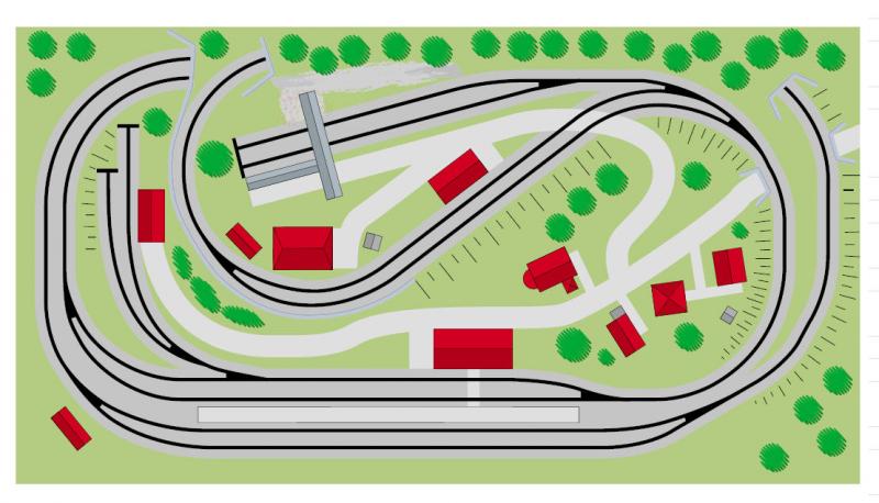

« Reactie #17 Gepost op: 26 June 2013, 18:58:55 »
Hier de voorbeeldbaanplannen waar ik eventueel wel iets van kan gebruiken, hetzij als testbaan maar ook als later voor een vaste baan. Misschien in gewijzigde vorm.

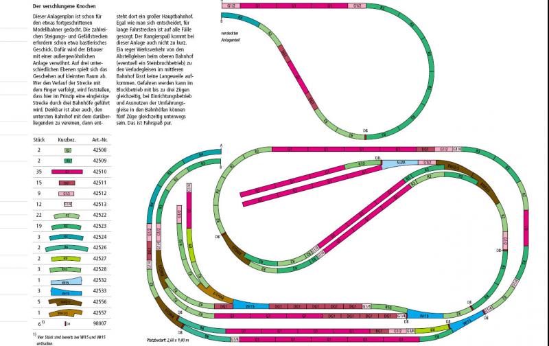

  • Berichten: 183
Re:Baanplan Amsterdam-Bonn-Rijndal
« Reactie #18 Gepost op: 26 June 2013, 19:04:26 »
Of deze:
Ik wacht het commentaar wel af.
(uploaden ging nog niet helemaal zoals het moest, maar vooruit, ze staan er nu op :D).
« Laatst bewerkt op: 26 June 2013, 19:22:04 door JvE »
Groetjes,
John
dimo1_dimo1
  • Berichten: 3380
« Reactie #19 Gepost op: 26 June 2013, 19:47:15 »
wat zijn de hellingen die je moet hanteren om die 2 niveau baanplannen waar te kunnen maken?
groeten,
Auke
JvE
  • Berichten: 183
« Reactie #20 Gepost op: 26 June 2013, 19:56:10 »
Dat stond er helaas niet bij in dat voorbeeld.
Voor de duidelijkheid: de bovenste is een andere dan die eronder staat.
Omdat het met uploaden niet helemaal goed ging staat het een beetje door elkaar.
Groetjes,
John
JvE
  • Berichten: 183
« Reactie #21 Gepost op: 26 June 2013, 19:59:54 »
http://
Deze hoort bij:
« Laatst bewerkt op: 26 June 2013, 20:20:45 door JvE »
Groetjes,
John
dimo1_dimo1
  • Berichten: 3380
« Reactie #22 Gepost op: 26 June 2013, 20:28:13 »
Ik ben namelijk bang dat de hellingen te stijl zijn bij dat plan...
Wel een heel Leuke als hij niet te stijl is :)
groeten,
Auke
JvE
  • Berichten: 183
« Reactie #23 Gepost op: 26 June 2013, 20:41:06 »
Zeker. Ik zou hem (de onderplaat) bijv. langer kunnen maken dan de maten die erbij staan waardoor je de helling ook langer kunt maken. Bijv. al bij het station laten stijgen. Voor een klimspiraal lijkt me het oppervlakte van de plaat weer te klein.  ::)
En wat betreft de keerlussen zou ik dat zelf waarschijnlijk ook anders doen. Dan kan ik bij het station beneden de sporen ook nog verbinden met wissels. En de keerlus op de bodemplaat doortrekken en weer bij het station uit laten komen. Ik zou dan in het niet zichtbare gedeelte een schaduwstation kunnen maken.
De bovenste keerlus zou ik ook kunnen veranderen in een kopspoor met klein kopstation.
Alleen moet ik dan nog bedenken hoe ik de Rijn wil maken (zie naam van mijn baanplan) en wil laten lopen.
« Laatst bewerkt op: 27 June 2013, 00:11:16 door Bert van Gelder. Reden: Overbodig citaat verwijderd. Gebruik de ANTWOORD knop i.p.v. CITAAT »

  • Berichten: 183
« Reactie #24 Gepost op: 26 June 2013, 21:02:02 »
Bij dit eenvoudiger baanplan zou ik bij het station de twee wissels links willen vervangen door een dubbele Engelse wissel, zodat treinen van het buitenste spoor naar het rangeerspoor (of perronspoor zo je wilt) kunnen komen.
Wat is jullie mening?
En nog spannender zou het kunnen worden als ik beide baanplannen met elkaar verbind. Dan krijgt de dubbele ovaal een wat meer Nederlands karakter en de andere met de twee niveau's het Duitse karakter. Wat ik zelf al in Anyrail geprobeerd had leek al een beetje op dat ovaal, alleen dan nog met meer sporen door het station. En dan krijg je dus die U- of L-vorm waar ik het eerder in dit draadje over had.
« Laatst bewerkt op: 26 June 2013, 21:12:19 door JvE »

  • Berichten: 183
« Reactie #25 Gepost op: 26 June 2013, 21:18:25 »
Het dubbelovaal zou mooi als testbaantje kunnen dienen om eens te experimenteren met blokken en bezetmelders. En later pas die andere te bouwen en te verbinden met de eerste (mits de ruimte het toelaat) en zodoende in losse modules opbouwen.
Iemand nog suggesties hoe ik de blokken moet indelen en waar ik de bezetmelders moet monteren en hoeveel?
« Laatst bewerkt op: 26 June 2013, 21:19:56 door JvE »
Groetjes,
John

  • Berichten: 12262
« Reactie #28 Gepost op: 27 June 2013, 07:48:33 »
Zelf heb ik ook nog rails zonder bedding. Zowel van Roco als Fleischman.
Als dat het geval is dan lijk t me,dat doorgaan met dat soort rails het handigste is  ;)
Nou weet ik het niet zeker,maar volgens mij zitten in dat 1ste baanplan uit dat boek al iets van blokken/melders, ingetekend.
Ik zie tenminste om de zoveel sporen telkens smalle zwarte streepjes tussen de rails zitten  :)
