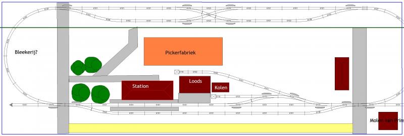

Mijn plan is om de gebouwen op schaal temaken en het rail plan zo ongeveer naar waarheid maar daar kom ik met de ruimte niet mee weg.
Het idee is ook om een schaduwstation er achter te leggen
Dit is een volgende stap:
In dit schaduwstation kan ik drie treinen stallen zonder dat ze elkaar al te veel in de weg zitten, daar het station ook alleen maar kleine combinaties aan kan moet het wel kunnen dacht ik.
Het plan valt alleen buiten de tafel maar daar moet nog iets op vinden
Voor het schaduw station komt een wandje met een half reliëf van de bleekerij en een stuk dorp.

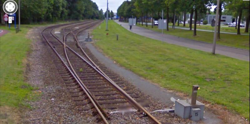

Als ik het schaduwstation zo bekijken dan kan volgens mij die wisselstraat in het midden er wel uit.
Ik snap niet wat de functie ervan is met een 1 sporig geheel wat aan beide zijde weer je zichtbare baan deel opkomt.
Als je wat opstel ruimte wil hebben dan kan dat denk ik ook anders.
Ofwel je pakt 2 normale wissels en sluit die aan op de uiterst linkse en uiterst rechtse wissel zodat je 3 sporen onder/boven elkaar krijgt.
(als je begrijpt wat ik bedoel ? )
Dan ben je er volgens mij ook en iets goedkoper ook nog

14 August 2013, 23:00:21 »
Met Floris eens
. Je kan eventueel onder of boven je schaduwstation een extra schapje met sporen creeren als je het niet erg vind om af en toe met de hand een trein op het spoor te zetten/wisselen.
Ik zie geen rangeerspoortje voor de bleekerij terug, laat je die weg?
De wissels links en rechts onderaan je baanplan hebben die nog functie? Anders zou ik die schrappen. Dan kun je beter een spoortje direct vanuit je station verlengen evt straatspoor voor je overweg langs. Als je ze weglaat heb je meer ruimte voor goede aanleg van je overweggangen links en rechts. Denk hierbij bv aan greppels, sloot, stoep. Dat laatse kan karakterbepalend zijn voor je baan omdat je er wat sceneryhoeken bij kan maken.
sterker nog, het spoor van de papierfabriek doortrekken naar bleekerij, of wijkt dat te veel af van je basisidee? Hangt logischerwijs naar modelbouw ook wel een beetje met elkaar samen die 2 fabrieken.
Leg de toegangswegen ietsjes schuiner naar een denkbeeldig verdwijnpunt achter de papierfabriek, dat maakt het geheel ruimtelijker.
@plan buiten de tafel, tja, inkorten stationsporen, schipperen blijft
Bedenk telkens de hoeveelheid wagons, treinstellen waar je de diensten mee gaat uitvoeren, je zal zien dat er aardig wat kan op deze spoorbaan ook al blijven de samenstellingen kort.
Succes, gr Koen.

@tijgernootje, ik snap wat je bedoelt, door de wissel achter de wissel te plaatsen krijg ik drie sporen. Toevallig dat ik dat gister in Amelo 1:1 ook tegen kwam.
Het voordeel is ook dat er langer materiaal kan staan dat niet kan stoppen op het station maar er wel aan voorbij gaan. Zal dat nog eens even uit tekenen
@KoenF
De wissel links ligt er als afslag naar de bleekerij, het spoor recht door suggereert de aansluiting naar Neede (wissel wordt als zo danig dan ook niet gebruikt). De wissel rechts ligt er alleen voor de suggestie dat het spoor richting Huspel loopt, de afslag bestaat niet maar dient er alleen voor om de de treinen ook naar rechts het station uit te kunnen laten rijden, anders kan ik alleen via de bleekerij het schaduw station bereiken. Ik zit ook te denken om in het schaduw station de mogelijkheid aan te brengen om de loc om te koppelen (van voor naar achter en vice versa)
Het rangeerspoortje bij de bleekerij heb ik helaas geen ruimte voor. De bleekerij komt in relief en het spoor verdwijnt daar ergens achter de gebouwen, Misschien dat ik met een boogwissel als ingang van het schaduw station nog wel een rangeerspoor kan suggereren.
Ik heb aan de linker kant nog een kleine 30 cm speling dat zou net moeten kunnen. Qua trein lengte moet het wel kort zijn ook het origineel waren de treinen kort 3 a 4 wagons.

Wat jij noemt papierfabriek moet waarschijnlijk zijn Pickerfabriek. en welke toegangsweg(en) bedoel je precies met iets schuin leggen?
In de Picker fabriek werden zogenaamde pickers gemaakt, dat zijn een soort klossen die in een weefgetouw heen en weer schieten met de weef draad. waar het spoor voor gediend heeft moet ik nog uitzoeken. Het verbinden van de Pickerfabriek met de bleekerij met even tueel een straat spoor wijkt me op dit moment te veel af van het origineel
@ tijgernootje
Je idee inmiddels getekend
, er kan helaas geen boogwissel voor om een rangeerspoor te suggereren @Bleekerij
Zal later nog even een update posten
