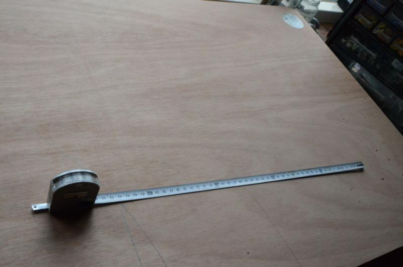

Ik kreeg per PB van Robert een vraag hoe ik de helix heb getekend en gezaagd etc.
Misschien is dat voor anderen ook nuttig en daarom zal dat hier uit leggen.
Tekenen doe ik heel simpel met met een speciale rolmaat. Op de foto kan je zien hoe dat er uitziet.
Aan de ene kant heeft hij een uitklapbaar deel met een punt en in de rolmaat zelf zit een gaatje voor een potlood.
De af te tekenen straal is afleesbaar in het venster.
Op die manier is het aftekenen een fluitje van een cent. Heb je zo'n rolmaat niet, kan je ook een dun latje nemen met een spijker voor het middelpunt en een gaatje aan de andere kant voor het potlood.
Daarna de boel zagen met een decoupeerzaag. Gebruik hiervoor een zaagje met een beetje fijne vertandig om te voorkomen dat de randen erg rafelig worden.
Ik bouw de spiralen op uit kwart cirkels, voornamelijk voor wat efficienter materiaal gebruik.
Het is van belang om de rechte vlakken van die kwart cirkels goed haaks t.o.v. elkaar te maken. Die rechte delen zaag ik niet met een decoupeerzaag, maar met een gewone handzaag om goede rechte vlakken te krijgen.
Heb je eenmaal een goede kwart cirkel geproduceerd, gebruik je die als mal om alle andere kwartcirkels te tekenen.

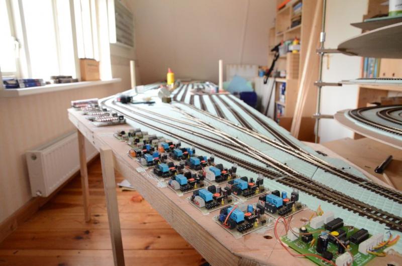

De nodige electronika om de servo's voor de wissels te besturen

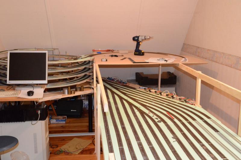

Het is alweer een tijdje geleden dat ik een update gaf van de baanbouw.
Het gaat niet erg hard, maar er is zeker wat gedaan. Het schaduwstation en de helix zijn nu compleet bedraad en voorzien van lichtsluizen.

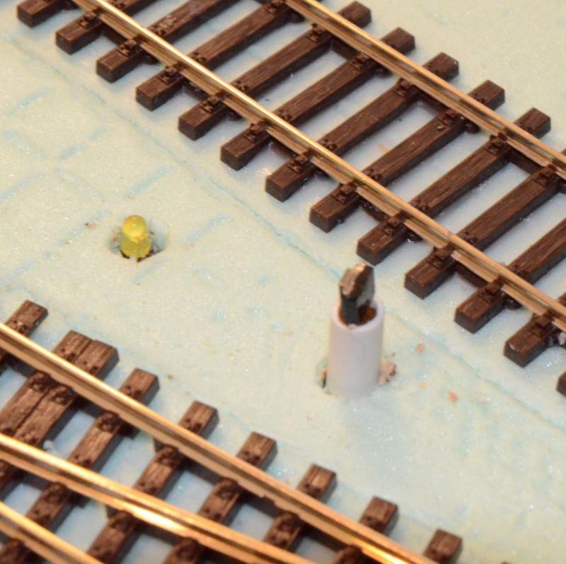

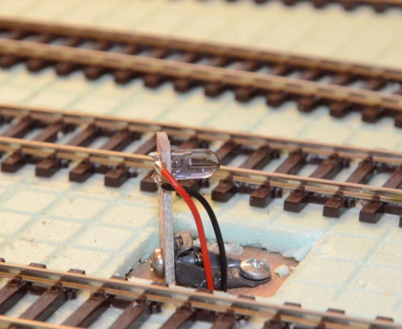

Detail van een van de IR dioden in het schaduwstation.
Een van de IR ontvangers. Links is een verklikkerledje te zien, deze is erg handig bij het afstellen en foutzoeken. Als de lichtstraal wordt onderbroken, licht het ledje op.

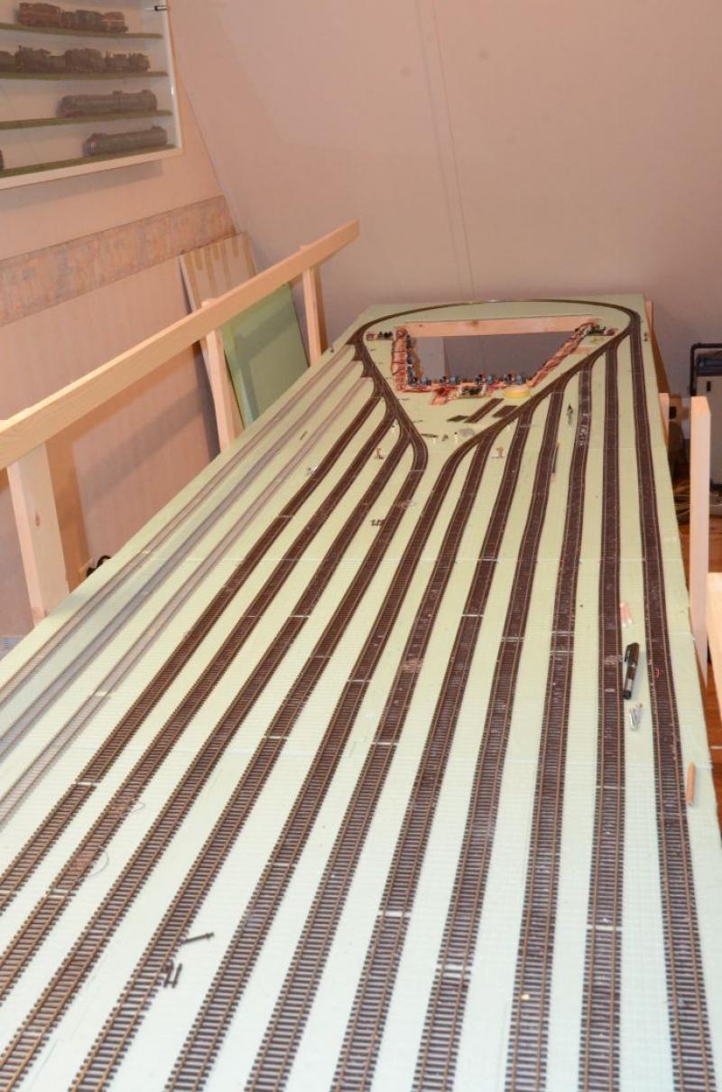

Linker deel van het schaduwstation en het begin van de bovenbouw.
Rechter deel van het schaduwstation.
Het schaduwstation werkt nu goed onder Koploper.
Ik heb nu 2x7 opstelsporen waar maximaal 28 treinen kunnen worden opgesteld, lijkt mij voorlopig wel voldoende!

Wat wil je overigens bereiken met die lichtsluizen ?
(ben een leek in die materie,ik en electronica en zelfbouw en dat snappen is niet m'n beste zijde

De rails in het schaduwstation liggen inderdaad hier en daar niet erg recht. Dat komt door het gebruik flexrail uit mijn oude baan. Door lijmresten e.d. is die niet goed meer recht te krijgen. Ik vindt dat geen probleem omdat alles toch uit het zicht is.
De reden voor het gebruik van lichtsluizen is o.a. een forse vermindering van benodigde aansluitingen op de terugmelders. Voor het gehele schaduwstation gebruik ik maar 4 aansluitingen ( en dan heb ik het nog niet over de bos draden die ook niet nodig zijn)
Een ander voordeel is dat de gehele trein wordt gedetecteerd, ook als niet alle wagons voorzien zijn van stroomafnemers c.q weerstandjes.
Eén lichtsluis kan meerdere sporen bewaken.
In combinatie met Koploper wordt het schaduwstation optimaal benut. Op mijn oude baan had ik hetzelfde systeem en dat beviel uitstekend.

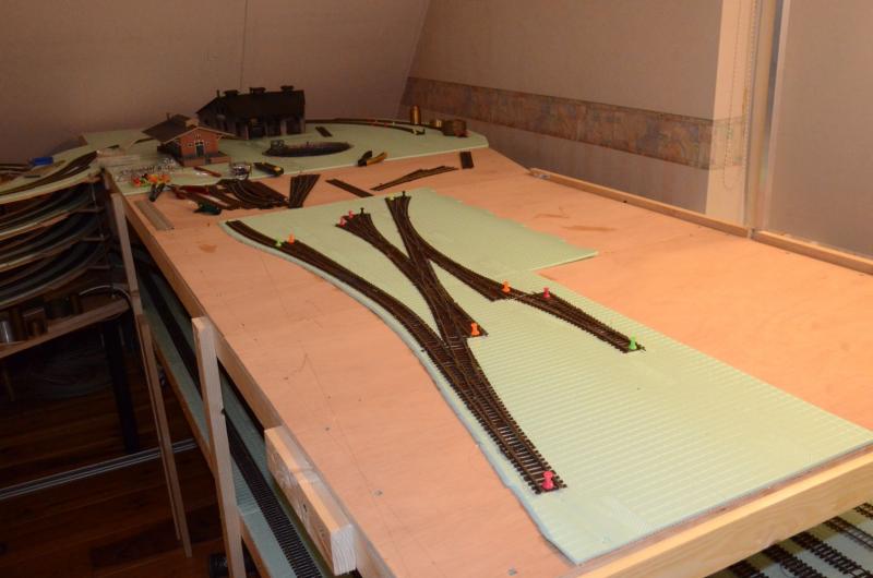

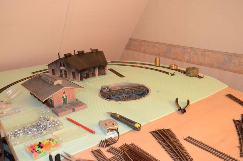

Weer even een verslag van de voortgang.

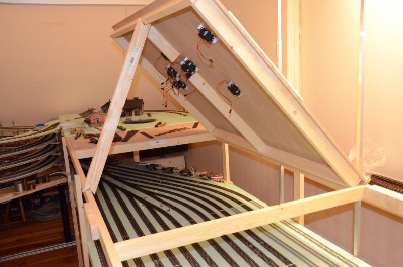

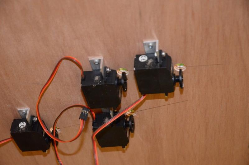

De draaischijf is inmiddels geplaatst en ook de wisselstraat aan één zijde van het station ligt op zijn plek. Omdat het lastig is om de boel aan de onderzijde te bevestigen i.v.m. het schaduwstation, heb ik dat deel opklapbaar gemaakt. Dat was bij mijn oude baan niet het geval en dat leverde heel wat #@$%&*$#@ momenten op.
Hieronder wat foto's om de boel te verduidelijken.
De draaischijf
De wisselstraat op het opklapgedeelte.
De tafel opengeklapt. Ik heb pianoscharnieren gebruikt.
Een aantal gemonteerde servo's
