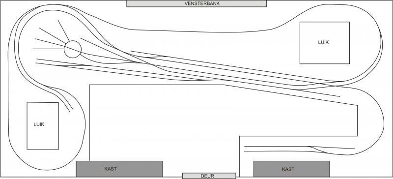

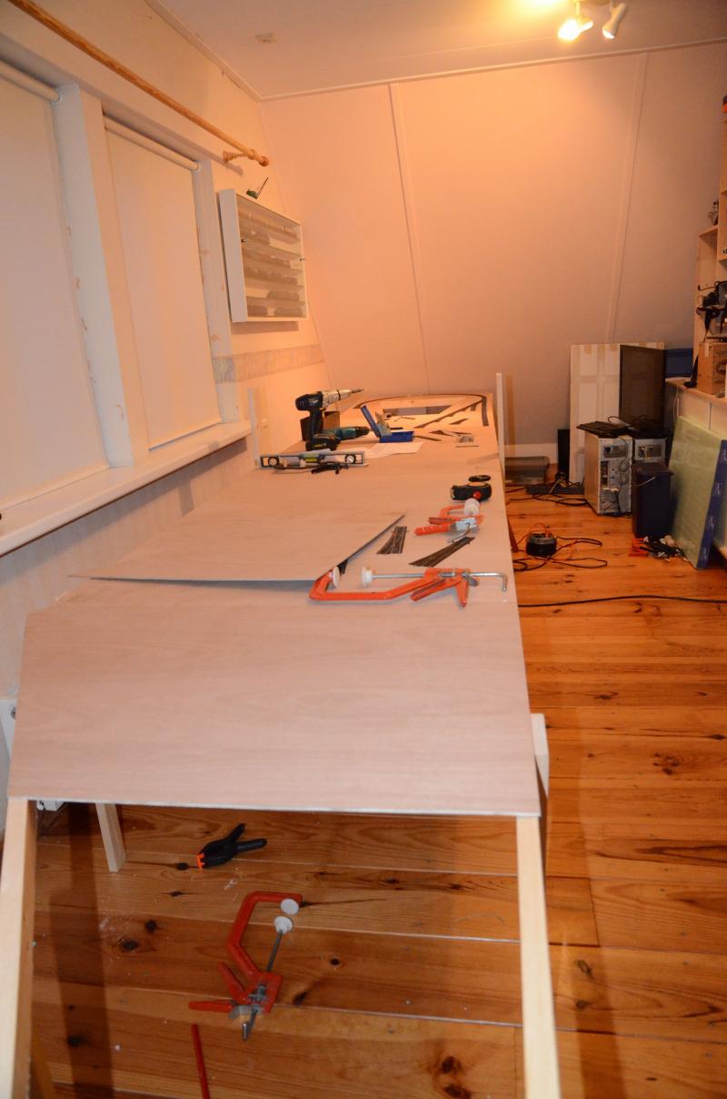

Even een tekeningetje gemaakt van de begrenzingen van de tafel. Helaas ontkom ik niet aan een paar luiken. Luiken zijn altijd vervelend omdat het vaak lastig is om de naden zodanig te maken dat ze niet opvallen.
Bovenin de baan moet ik nog een "kruipruimte zien te maken tussen de vensterbank en de baan. Het probleem is hier dat het onderliggende schaduwstation in de weg zit. Dat wordt dus nog flink puzzelen.

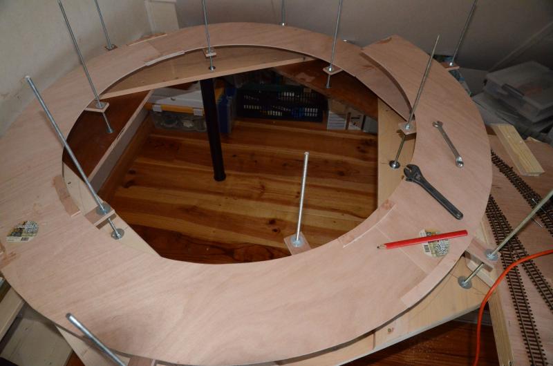

21 November 2013, 16:11:43 »

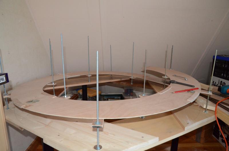

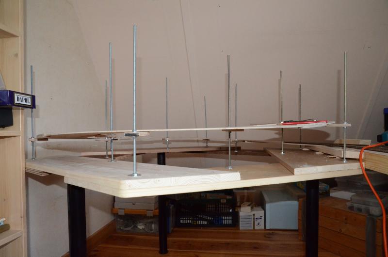

Eindelijk na de verhuizing weer aan het bouwen.
Hieronder een fotoimpressie van wat ik tot nu toe heb gebouwd.
schaduwstation - rechterzijde van de baan
Klimspiraal in aanbouw aan de linkerzijde van de baan.
Gerrit
Laatst bewerkt op: 11 October 2014, 11:06:21 door guest7823

21 November 2013, 19:54:02 »
Ziet er niet verkeerd uit.
Is dit nog steeds uitgaande van je laatste hier gepresenteerde baan plan of zijn er nog dingen veranderd ?

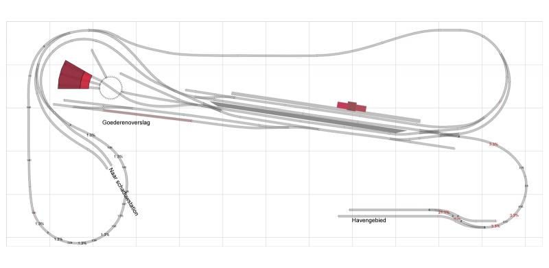

Ik kwam er achter dat het laatste baanplan niet meer klopt. De belangrijkste verandering zijn de overloopwissels links-boven:
Gerrit

Met welk programma maak je trouwens je sporenplan ? En welk merk rails heb je gekozen ( behalve dan die zelfgemaakte kruising
Falkenheim spoorbaan
eenop87
Berichten: 1015
Re: Nederlandse baan in H0, Rommeldam
Reactie #43 Gepost op:
21 November 2013, 22:17:41 »
Ik gebruik Roco Line zonder bedding en het sporenplan is ontworpen in AnyRail.
Die zelfgemaakte kruising was voor een ander ontwerp bedoeld en wordt daarom niet meer gebruikt.

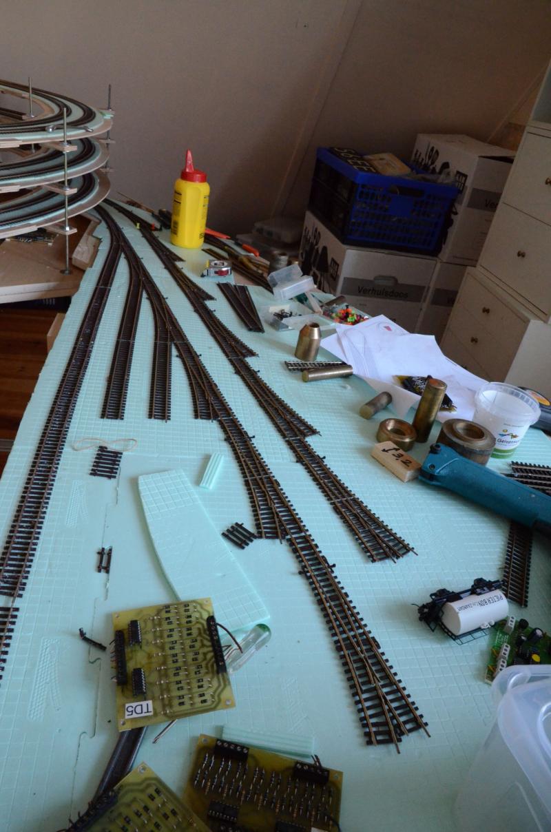

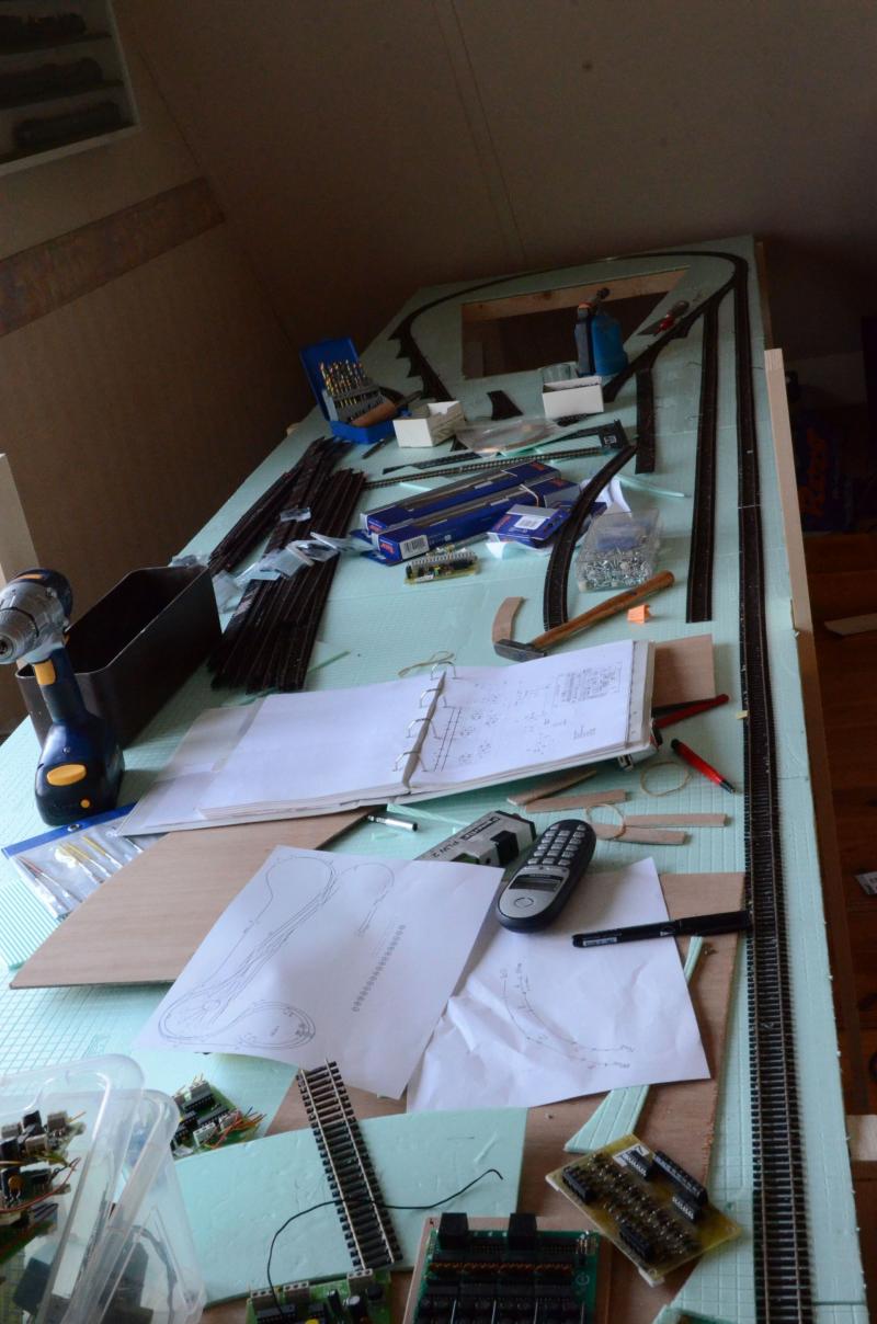

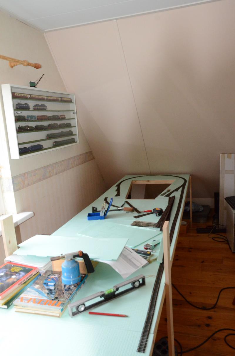

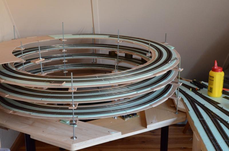

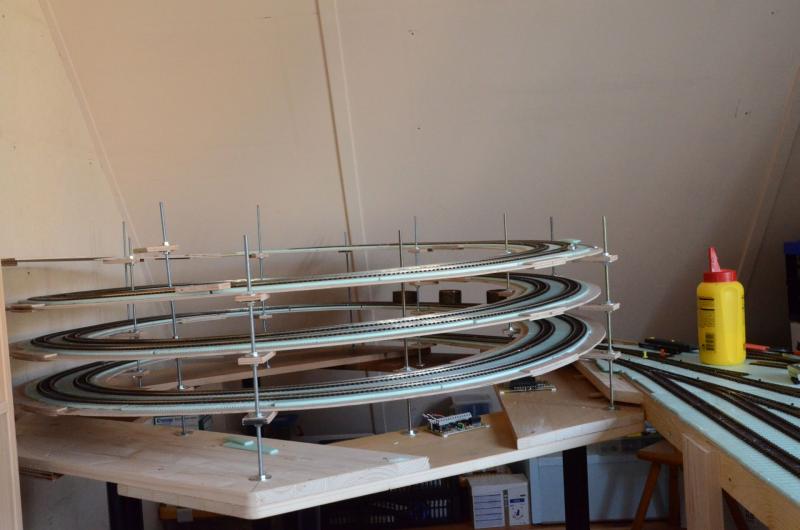

Inmiddels weer wat opgeschoten met de bouw.
Bijna het hoogste punt bereikt. Eerst nog wat rails kopen en dan pannenbier!
De aansluiting op het schaduwstation.
De rommel op tafel wordt steeds omvangrijker.
Ook op de vloer.
Gerrit
