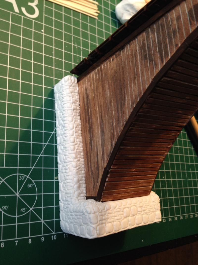

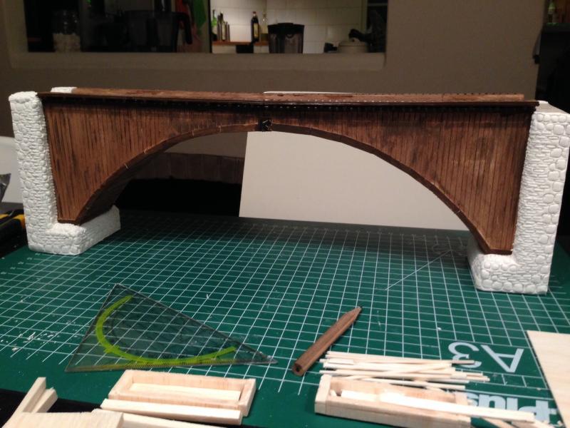

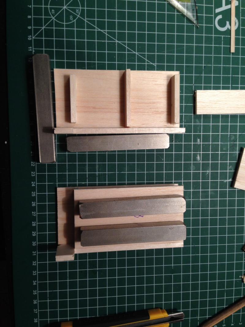

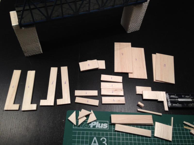

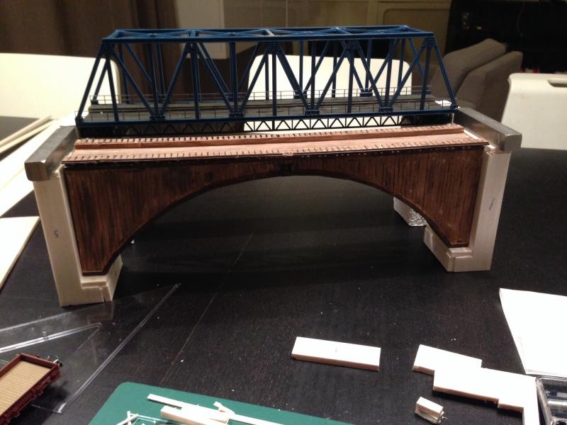

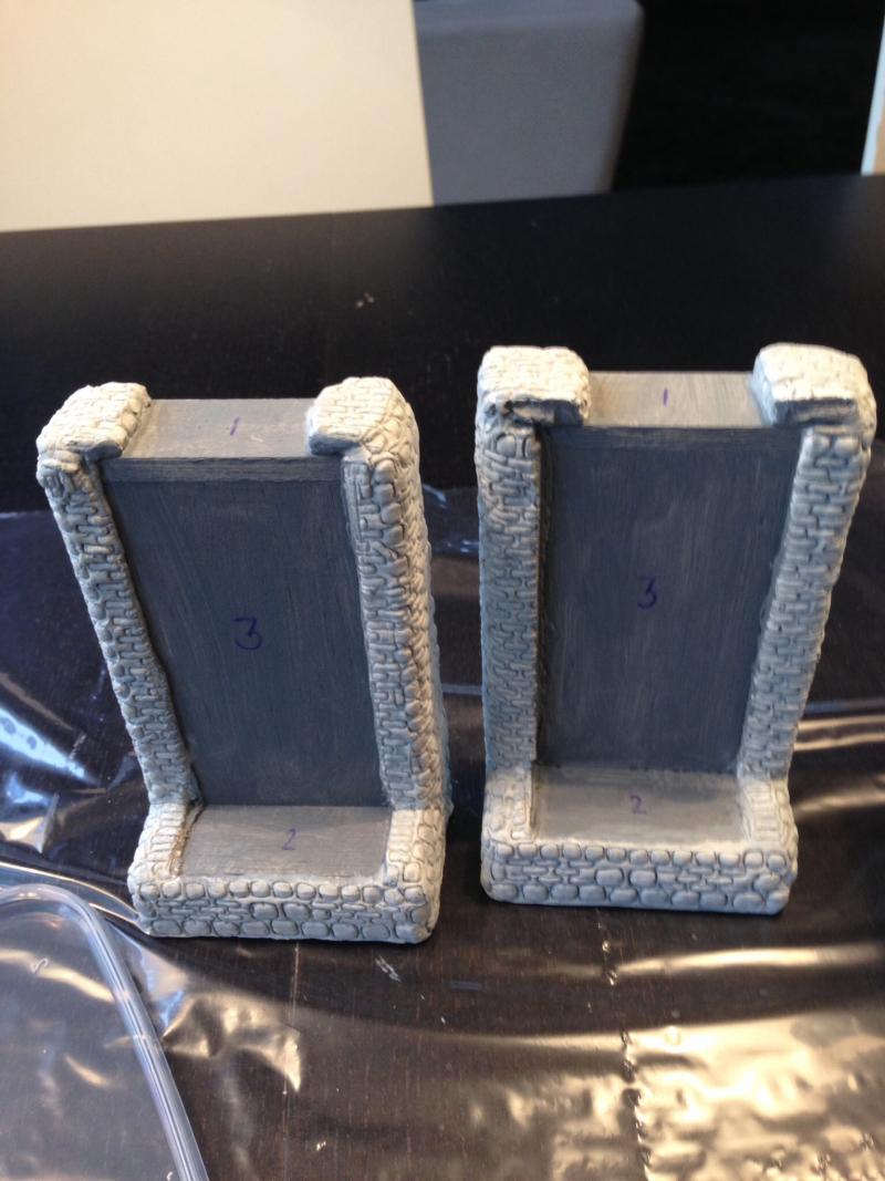

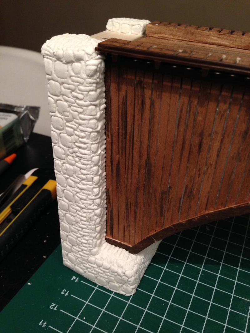

Zo, gisteravond begonnen aan de andere 2 pilaren.
Na het maken van een bouwtekening ben ik begonnen met het uitsnijden.
Meteen maar alles 2x dan kunnen we in een keer door bouwen.
Een 3-tal dwarsbalkjes moet de voorzijde voldoende steun geven.
Onderstaand een 3 tal foto's van de brug waar de pilaren voor zijn.
Even passen als beide pilaren droog zijn.
Past
nu weer met klei en stansjes aan de slag.
Ik hoop dat het morgen allemaal goed droog is en ik tijd heb om te gaan schilderen.
Gr. Mark

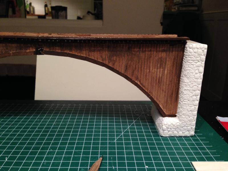

Dat gewelf had ik niet verwacht. Aparte bruggenbouw. Heb je daar voorbeelden van?
Prachtig gebouwd totzover.
Groeten Koen.
RocoKolkie
Berichten: 252
Module baan DCC/analoog Duits II/III
Re: Mark's modulebaan H0 Roco DCC
Reactie #63 Gepost op:
25 January 2014, 21:09:01 »

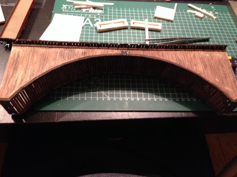

Hey Koen,
Dank voor je reactie.
Er is geen voorbeeld van deze brug, attans niet zoals ze nu is.
Het origineel is een Faller brug 120541 zoals onderstaande foto. Ik vond deze brug op een rommelmarkt voor 1,- viel bijna uit elkaar en was ook niet meer te redden. Vervolgens heb ik er nieuw leven in proberen te blazen door ze te beleggen met strookjes balsa-hout en heb deze geschilderd.
Gr. Mark

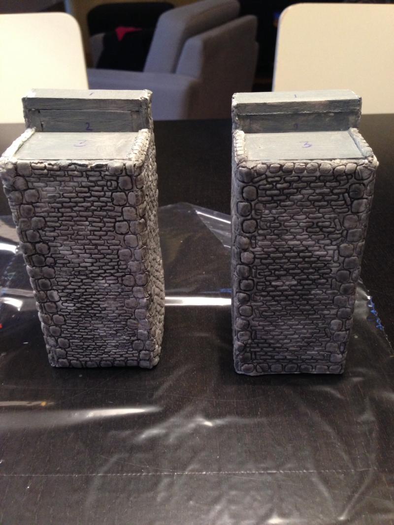

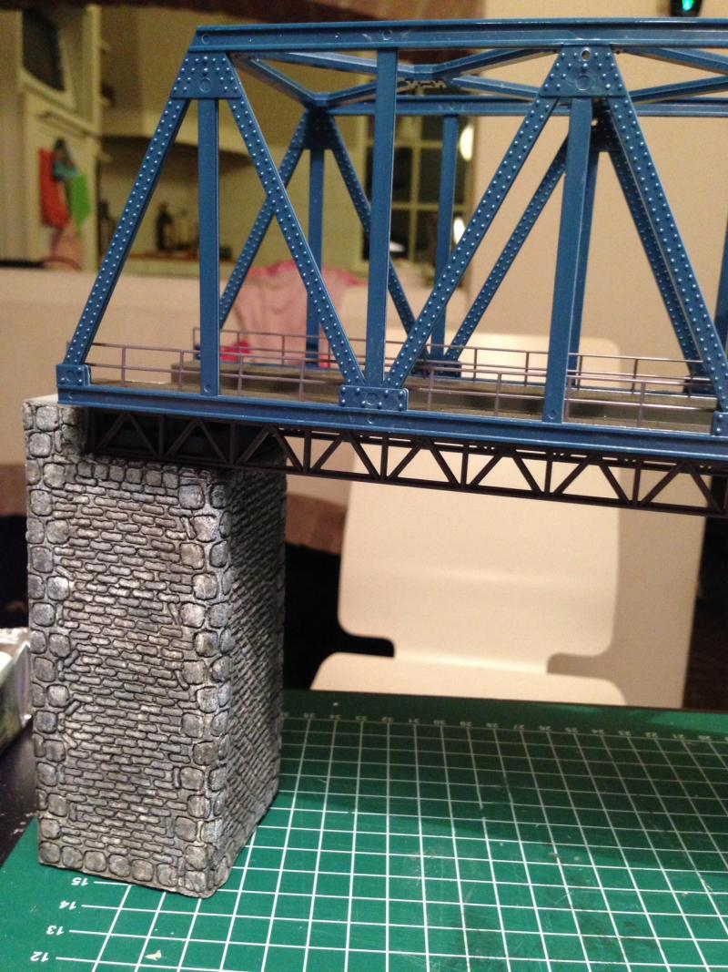

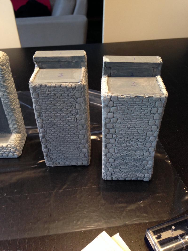

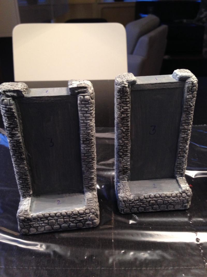

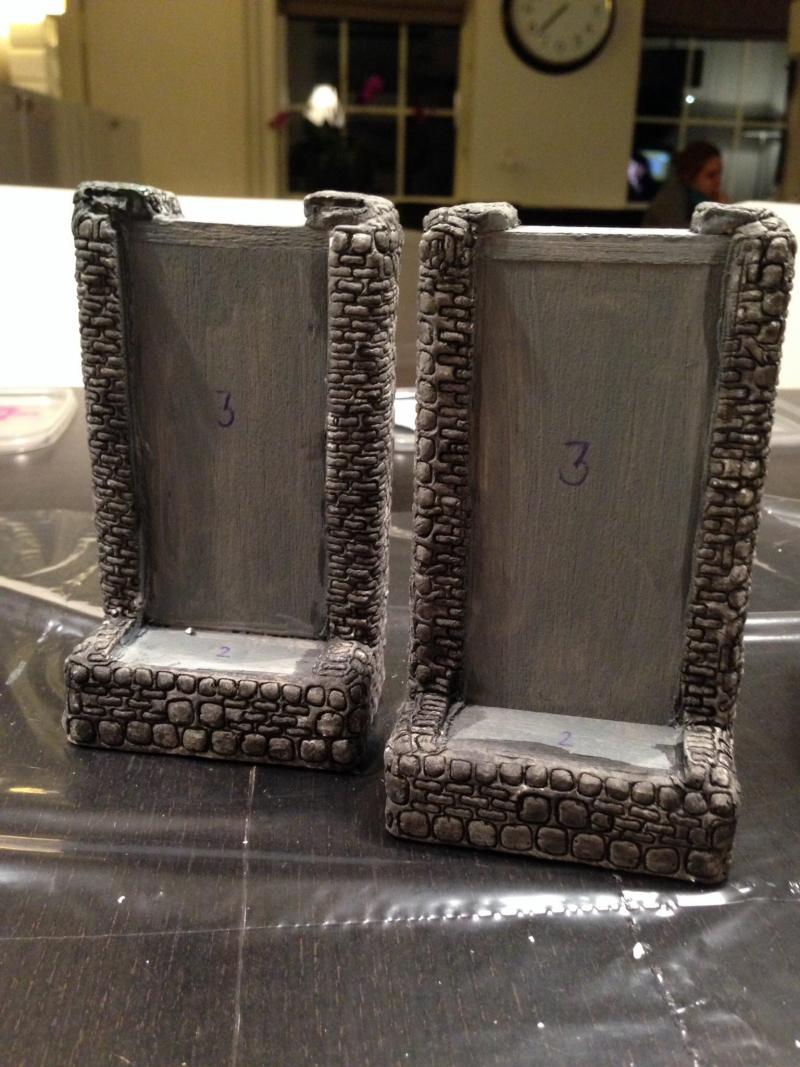

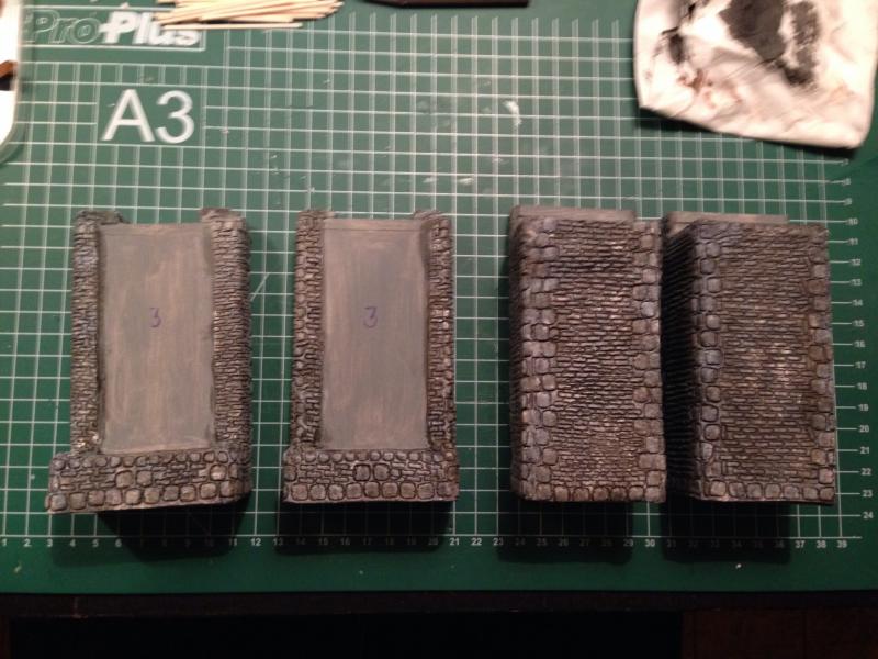

Pilaren schilderen voor de 2 bruggen.
Reactie #64 Gepost op:
26 January 2014, 22:29:51 »

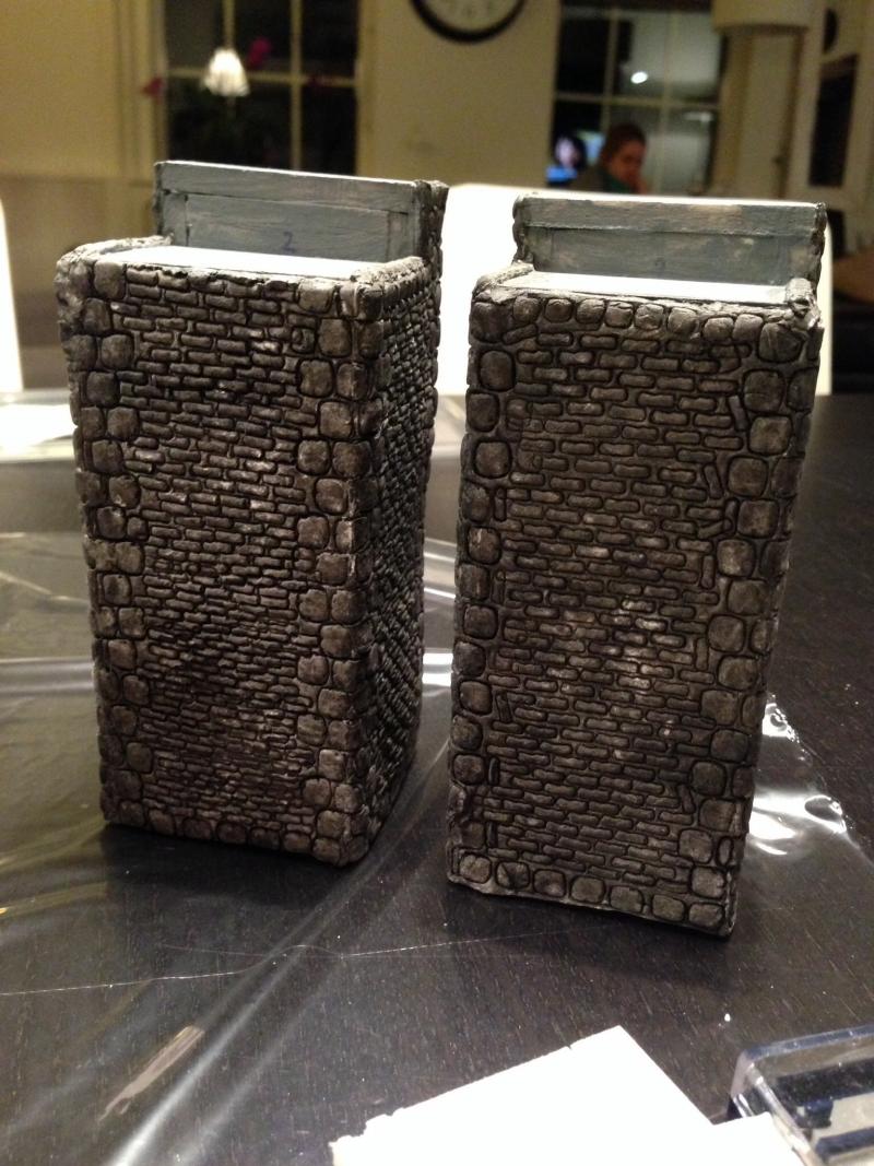

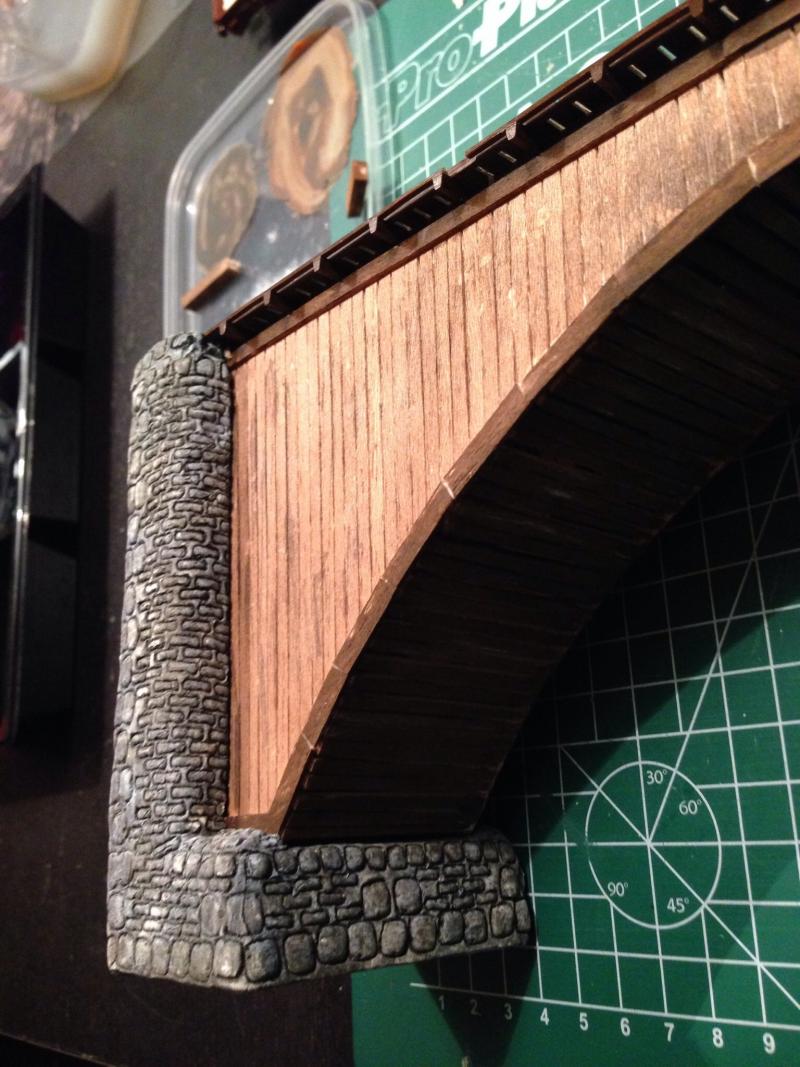

Nou het was eindelijk zover...
Schilderen! Nou vind ik dit niet het leukste om te doen, maar dan heb ik het over 1:1 😉
H0 schilderen vind ik daar in tegen erg leuk om te doen.
Daar gaan we.... Laag #1: licht grijze kleur 1:1 met water (alles verven, geen wit open laten)
Laag #2: donker grijze verf 1:1 met water (vlekkerig aanbrengen)
Laag #3: antraciete verf 1:2 met water ( alles verven en direct deppen met wc-papier)
Laag #4: heel weinig ivoor witte verf op de kwast en enkel contrast aanbrengen.
Eind foto's:
Best tevreden voor nu. De rest word gedaan bij het integreren in het landschap.
Reacties van harte welkom.
Slaap lekker.
Gr. Mark
Roco module-baan DCC analoog geschakeld
Tijdperk II/III
Duits thema met vee- en militair-transport.
http://forum.beneluxspoor.net/index.php/topic,52660.0.html
dimo1_dimo1
Berichten: 3380
Reactie #65 Gepost op:
27 January 2014, 12:14:36 »
persoonlijk had ik wat donkerdere kleuren gebruikt
maar weet ook niet of dat gebruikelijk is bij deze constructie in het echt
ziet er wel al heel anders uit zo
groeten,
Auke

Hey Auke,
Wat bedoel je met donkerder? De stenen of de metalen/houten brug?
Schilderen vind ik toch altijd een beetje "het puntje op de i" Het is meteen meer af
Gr. Mark

dimo1_dimo1
Berichten: 3380
Reactie #67 Gepost op:
27 January 2014, 16:15:06 »
De stenen
groeten,
Auke
RocoKolkie
Berichten: 252
Reactie #68 Gepost op:
27 January 2014, 16:24:26 »
De stenen zijn donkerder dan op de foto. Ik maak mijn foto's met mijn iPhone, waarschijnlijk ligt het daar aan.

Berichten: 12264
Reactie #69 Gepost op:
27 January 2014, 18:52:50 »
Er vanuit gaande dat de foto's i.d.d. iets donkerder uitvallen dan nu is te zien,moet ik zeggen samen met die beschrijving erbij

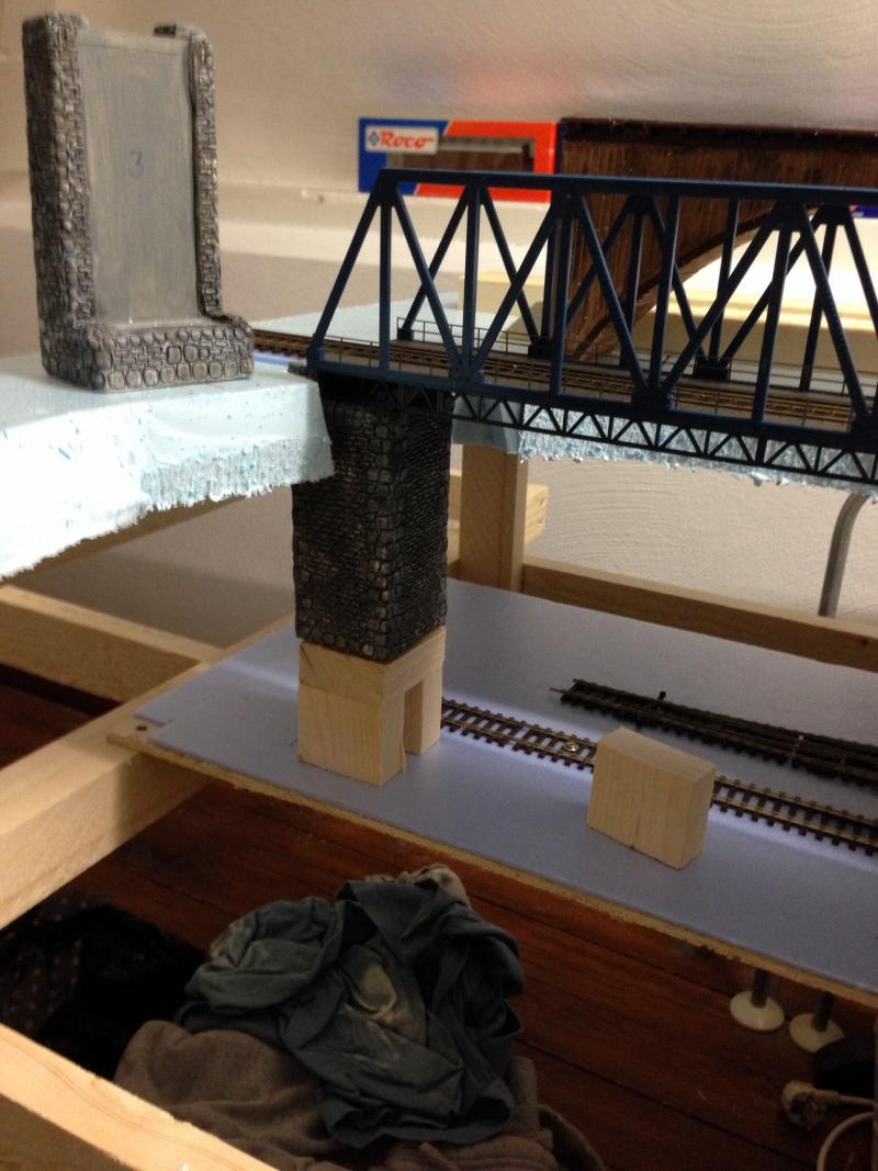

11 February 2014, 20:39:25 »

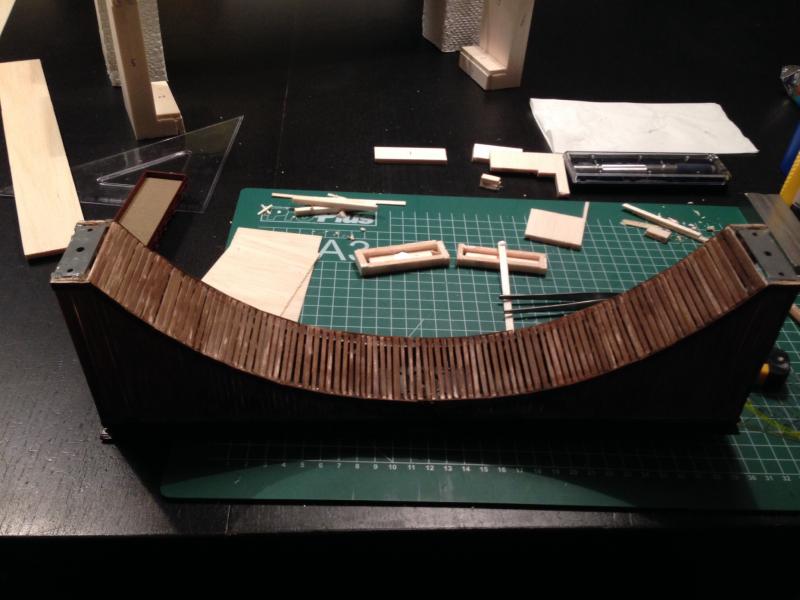

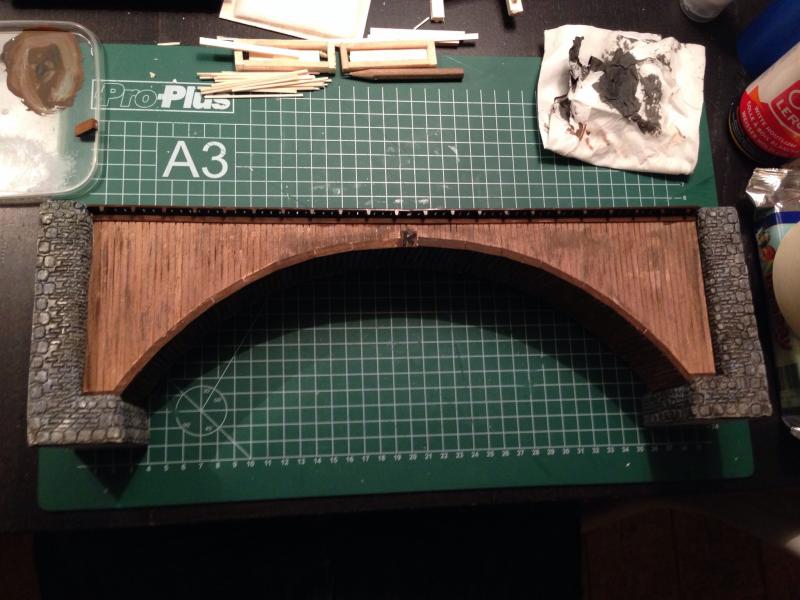

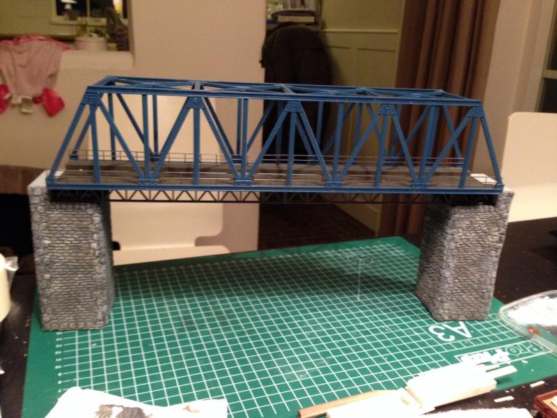

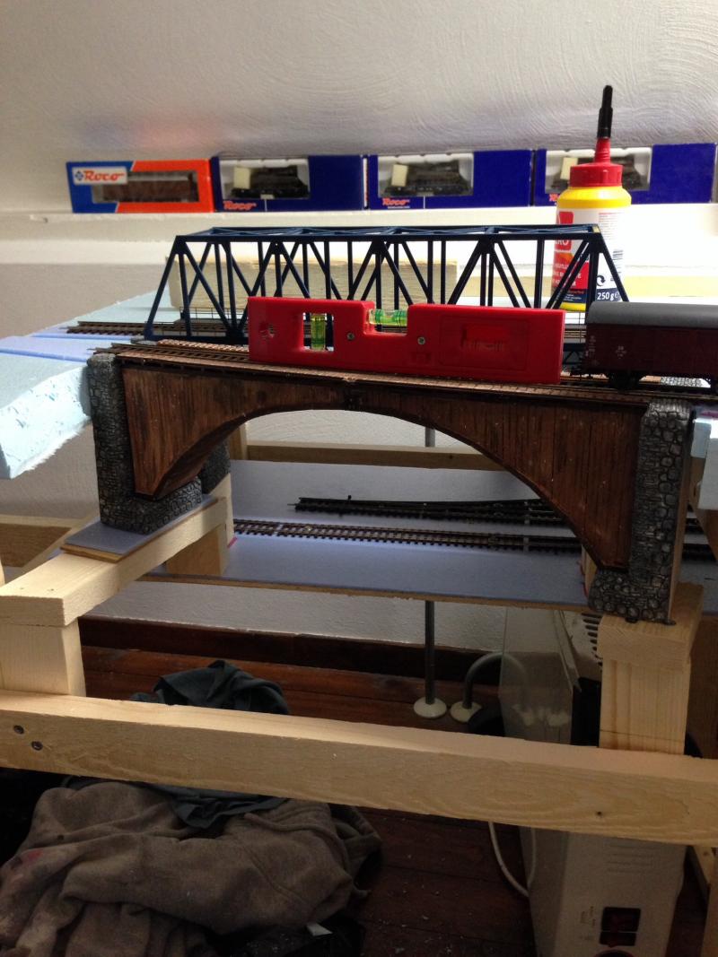

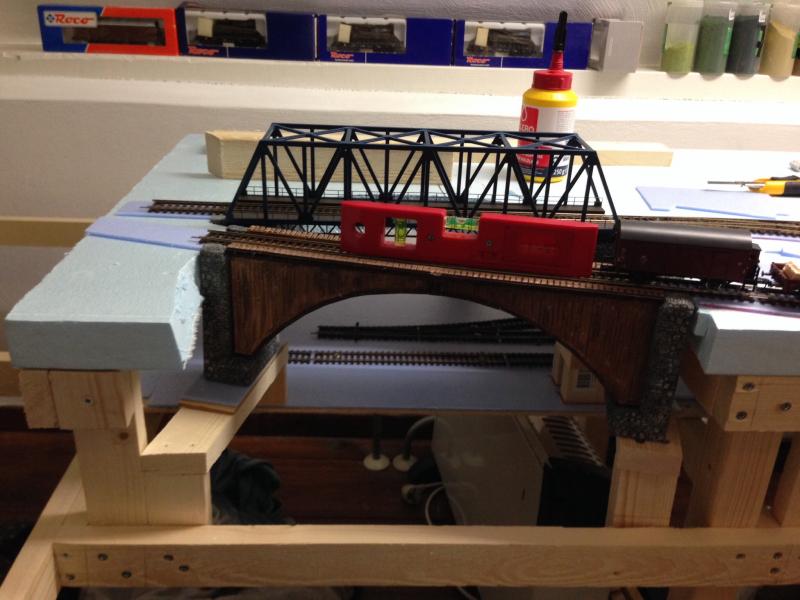

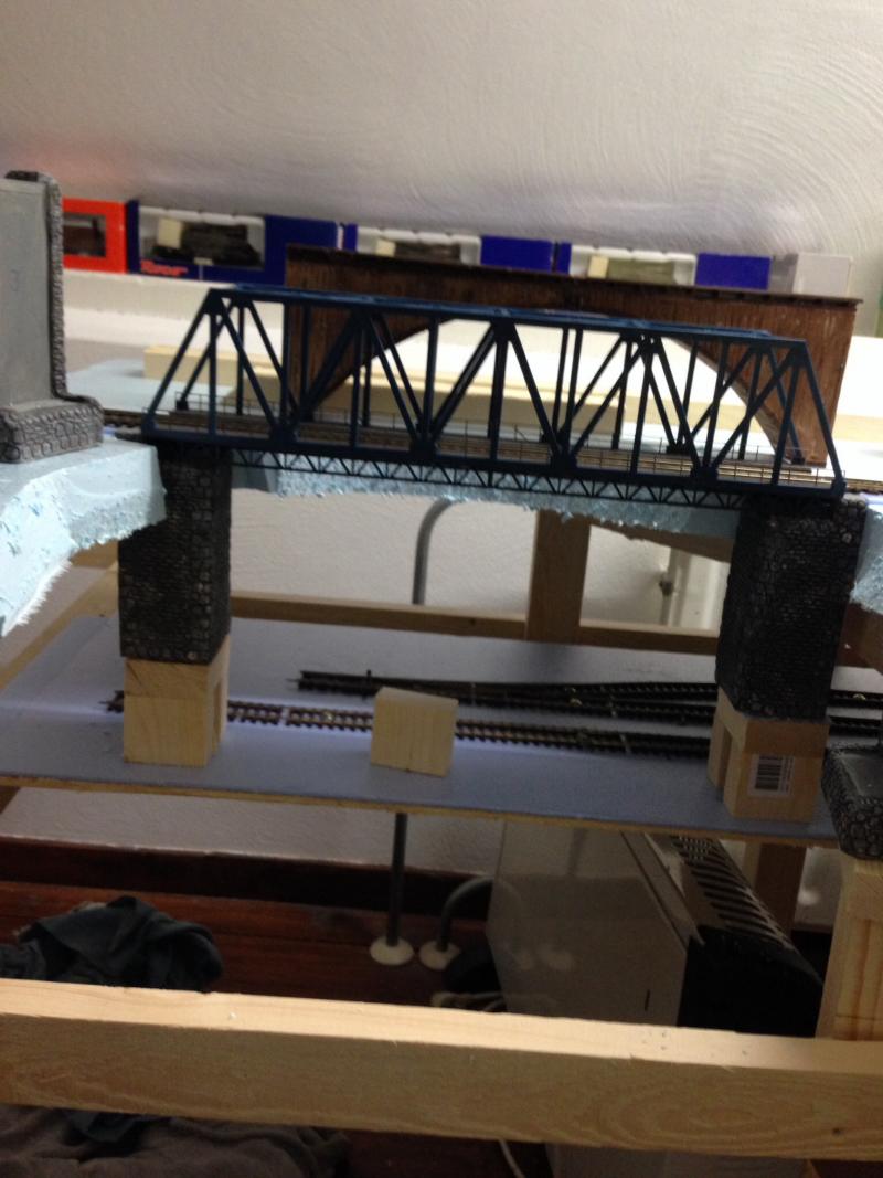

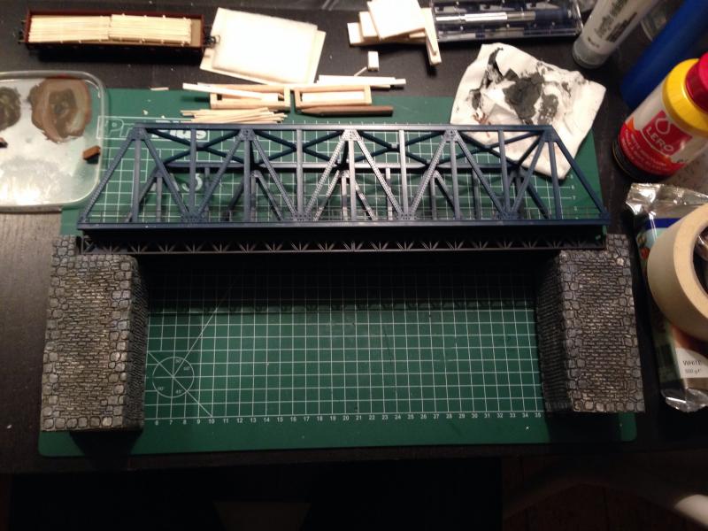

Zo.......
Na bijna 2 weken ziek te zijn geweest kon ik weer lekker naar zolder.
Een poging doen om de bruggen in te meten en op hoogte te brengen.
Eerst de stalen brug...
Met mijn nieuwe afkortzaag zijn de krukjes zo gemaakt
Toen was de houten brug aan de beurt. Wederom was het zagen een koud kunstje
Nu gaan bedenken hoe ik de rivier ga maken en dan zo dat de treinen in het schaduwstation nog steeds kunnen rijden.
Ik zit zelf te denken aan een multiplex plaatje in de vorm van de rivier. Deze ondersteunen met houten latjes en de randen met gaas?!
Tips, ideeën, foto's, etc. zijn van harte welkom.
Gr. Mark

dimo1_dimo1
Berichten: 3380
Reactie #72 Gepost op:
11 February 2014, 21:37:00 »
ik denk inderdaad ook een multiplex plaatje met gaas en gips ofzo..
van die zelfde platen als dat blauwe kan ook voor de rand..
ziet er goed uit dat grijs!
groeten,
Auke

Reactie #73 Gepost op:
11 February 2014, 22:01:14 »
Dank je Auke
Ik wil de rivier maken over de diepte van de module. Aan de achterzijde zal dus ook nog een brug moeten komen voor het overige verkeer.
Het is voor mij van belang dat de bodem van de rivier goed waterpas te maken is. Ik wil namelijk het water gaan maken met "Magic Water" of een soort gelijke. Hiervoor is waterdicht en waterpas van belang.
Gr. Mark

dimo1_dimo1
Berichten: 3380
Reactie #74 Gepost op:
11 February 2014, 22:11:37 »
dan zou ik zeggen: maak een bodem, lijm daar een laag plastic over en plaats daarop de scenery
