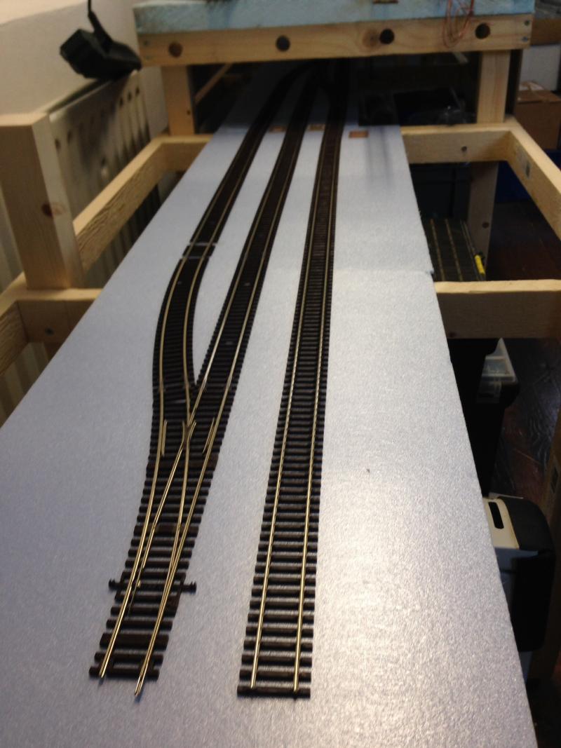

Gisteren de rails verwijderd om de blauwe ondergrond te verstoppen onder een laagje latex
Zodra het droog is komt de rails terug op de baan en kunnen we gaan ballasten.

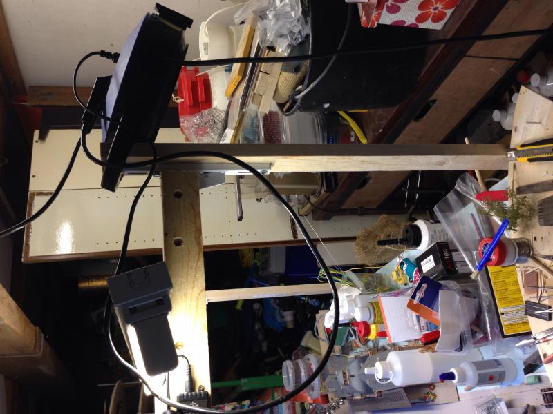

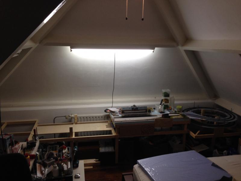

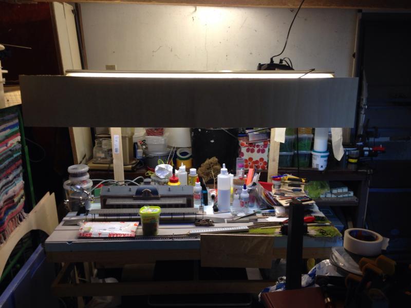

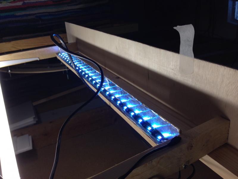

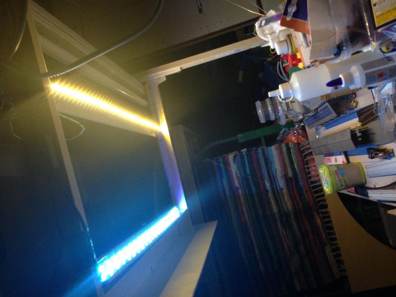

Tijd voor wat meer licht boven de baan (leef/rij-licht)
Aangezien ik TL verlichting en halogeenspots niet zo mooi vind boven de baan ga ik een poging die met LED strips. Ik wil hierbij een combinatie maken van RGB en warm wit.
Eerst maar de opbouw.
Deze is gemaakt van vurenhouten latten 44x22mm en een planken draag systeem die ieder wel kent.
(Op Marktplaats kom je dit voor kleine prijsjes tegen)
Aan de voorzijde komt ook een lat met daar tegen een verlijmde plaat triplex.
Roco module-baan DCC analoog geschakeld
Tijdperk II/III
Duits thema met vee- en militair-transport.
http://forum.beneluxspoor.net/index.php/topic,52660.0.html
RocoKolkie
Berichten: 252
Module baan DCC/analoog Duits II/III
Re: Mark's modulebaan H0 Roco DCC
Reactie #32 Gepost op:
29 October 2013, 13:59:26 »

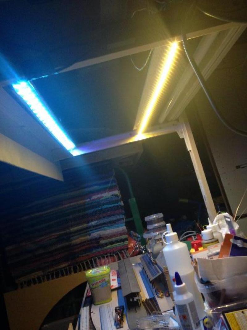

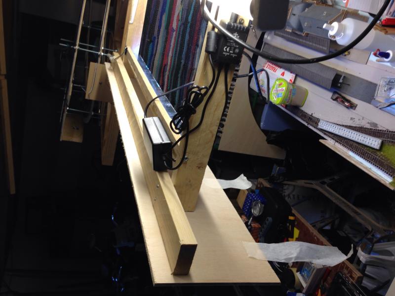

Nu dan de verlichting...
RGB leds van de Kruitvat actie op rol.
Een strookje triplex en een latje mdf wat ik nog had liggen aan elkaar gelijmd en met een paar spijkers gefixeerd. Deze aan de binnenzijde beplakt met aluminium folie en hierop de RGB strip geplakt.
Op de kopse kant aan beide zijde vastgezet met 1 schroef. Op deze manier is ze te draaien.

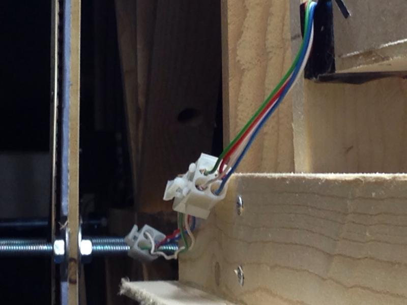

Aan het einde van de led strip nog een 4 polige stekker gesoldeerd om de modules weer te kunnen koppelen.
Tot slot nog een strip warm witte leds. Deze wordt gevoed door een oude fleischmann trafo, zo kan ik meteen de verlichting dimmen. Hieronder het resultaat...
Ik denk dat ik er nog maar een stripje bij moet zetten.

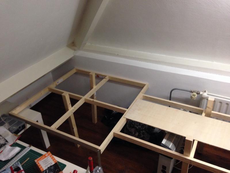

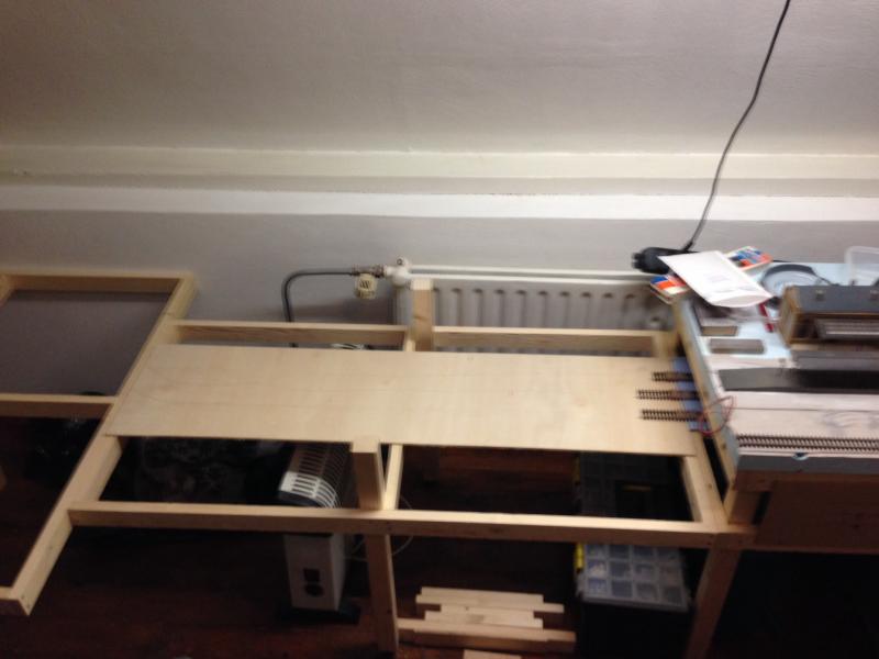

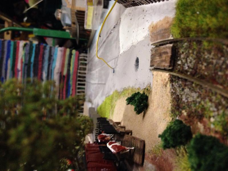

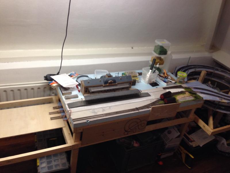

Zo das weer even geleden sinds mijn laatste post.
Tussen de feestdagen door niet stil gezeten.
Na mijn verjaardag natuurlijk eerst even de tijd genomen om mijn cadeau uit te proberen.
Na z'n beetje alle mogelijkheden te hebben geprobeerd was het tijd om het laatste deel van de zouden op te ruimen. Hierna kon de modulebaan verhuizen van de schuur naar zolder.
Toen alles z'n plekje gevonden had kon ik weer aan de slag met m'n zaag. Er moesten nog 2 onderstellen gemaakt worden.
Nog een fotootje van de aansluiting naar de bestaande module.
En nog een overzicht fotootje
Jammer dat ik de poten heb moeten inkorten, maar dat was de enige manier dat mijn baan zou passen.

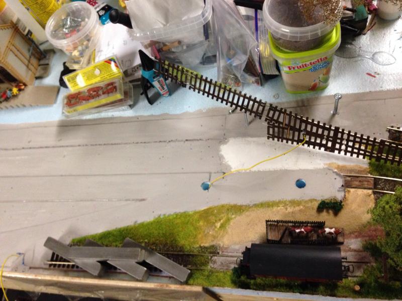

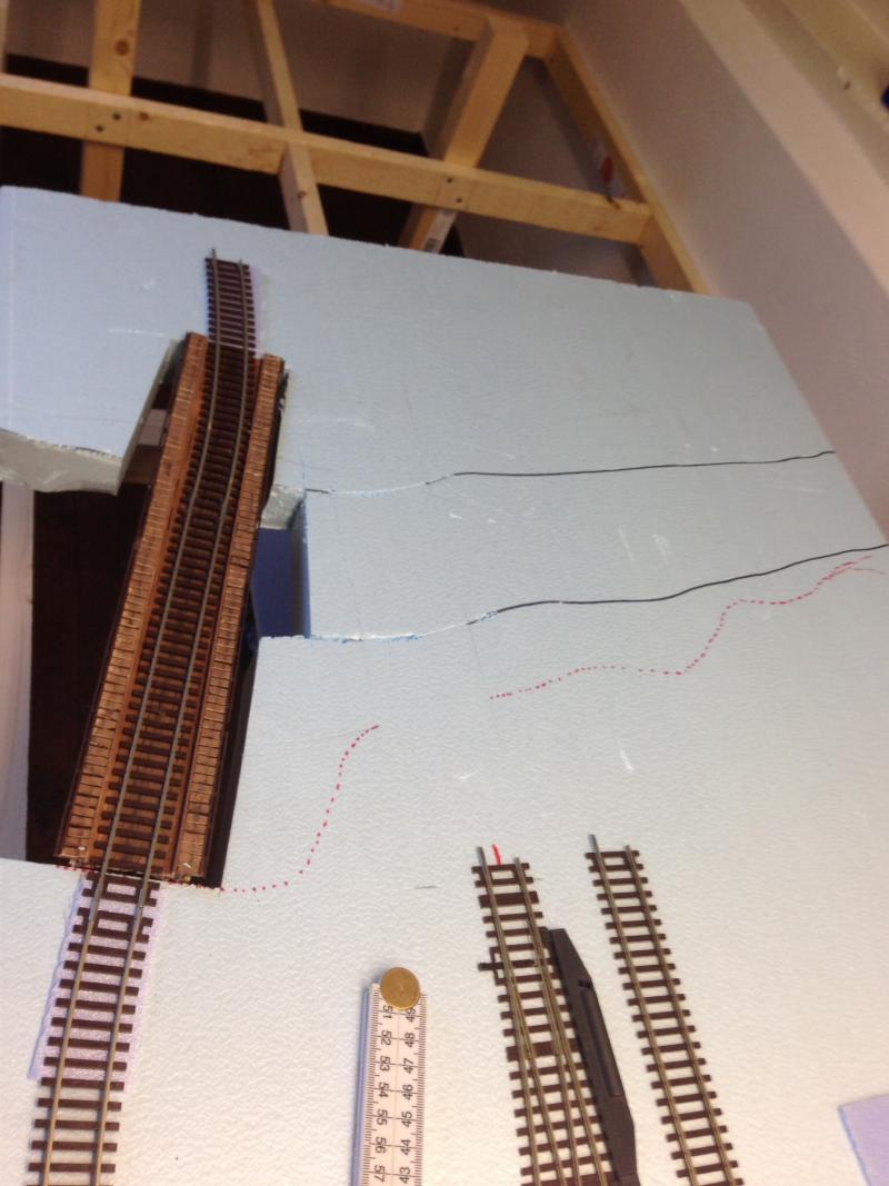

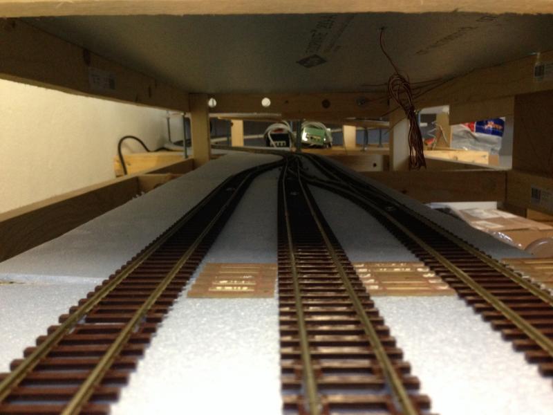

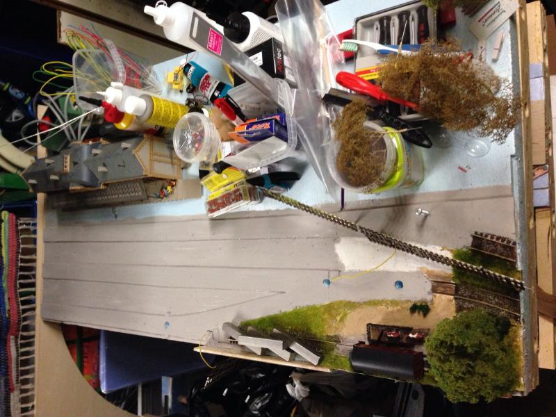

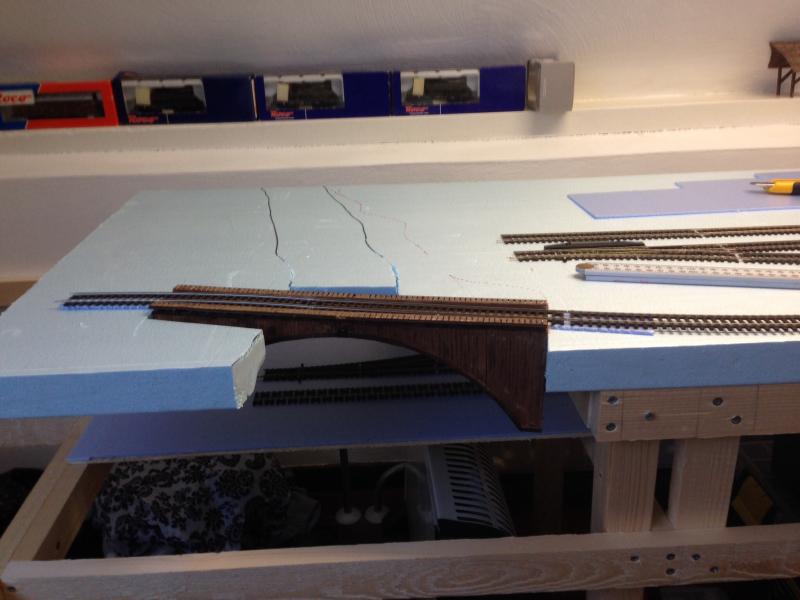

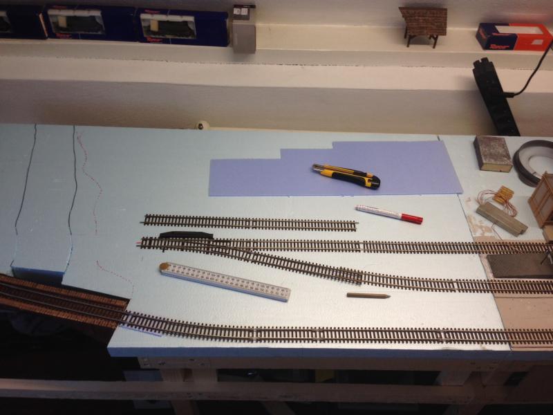

Nog een paar foto's van de voortgang.
Ruimte genoeg in het schaduwstation
Zo, nu dan een etage hoger naar de BG

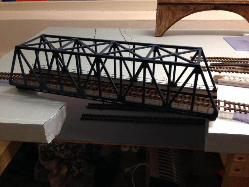

Beetje passen en meten met de rails.... Vast de beek uitgezet met zwarte stift en de eerste brug een plek gegeven. De foto's van de bouw van deze brug zijn er helaas niet meer doordat mijn g
gsm crashte.
Tot slot nog een zij-aanzicht van hoe de brug ongeveer zijn plek krijgt en een bovenaanzicht.
Fijne avond.

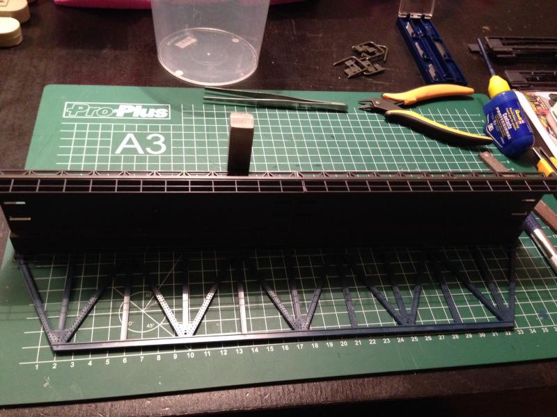

Nieuwe brug op de baan
Reactie #42 Gepost op:
15 January 2014, 00:36:14 »

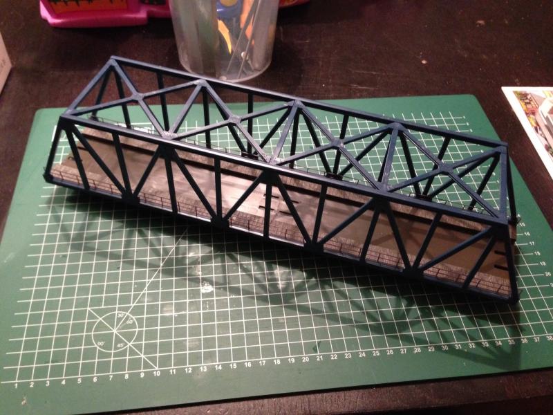

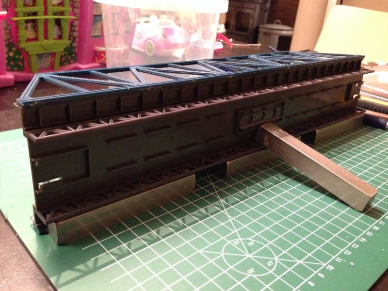

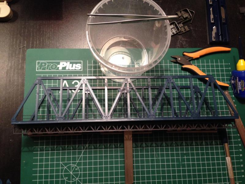

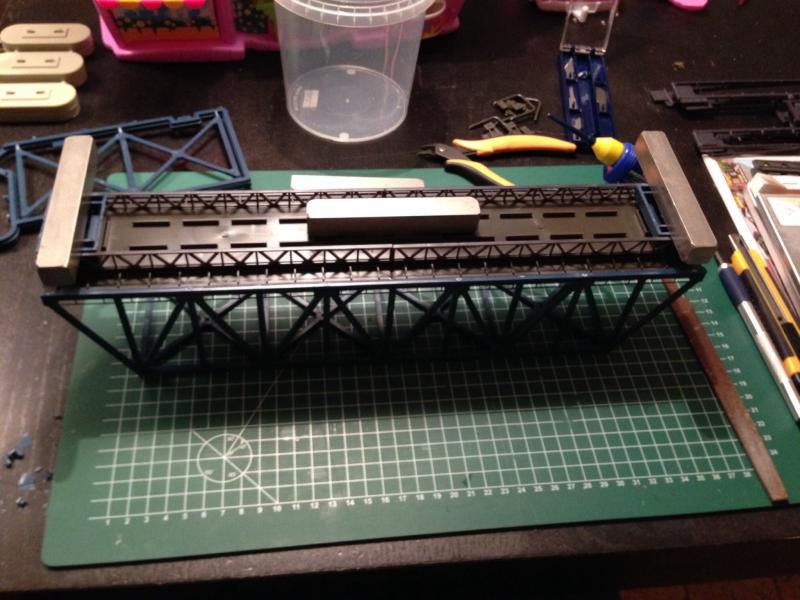

Vandaag (nou ja... eigenlijk gisteren, het is ondertussen 00:22)
Mezelf maar een verwend met een nieuwe brug voor op de baan.
Na z'n beetje ieder model te hebben bekeken op internet heb ik voor de volgende gekozen:

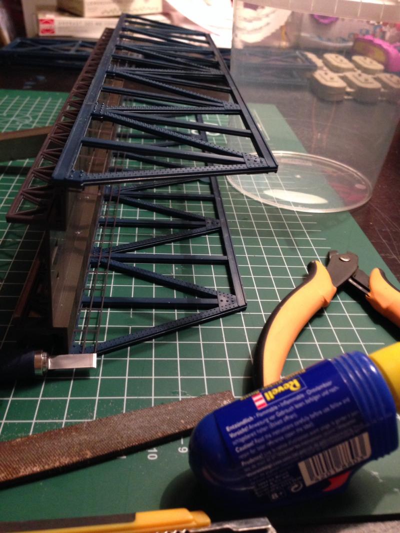

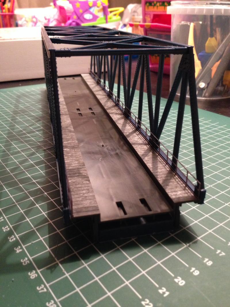

Een vrij eenvoudig werkje wat binnen 1,5uur wel is te doen.
(Die 1,5uur is incl koffie en thee maken, even naar boven lopen om te zeggen dat het de hoogste tijd is om te gaan slapen en naar de wc gaan
Hieronder een aantal foto's van de bouw van deze fraaie brug.
Tot slot nog een plaatje om een idee te geven waar ze op de baan komt. Ik moet nog wel 2 brughoofden maken natuurlijk.
En nu is het echt tijd om naar bed te gaan.
