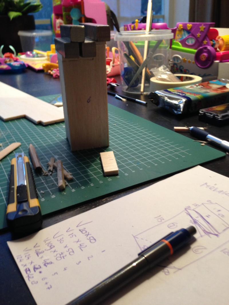

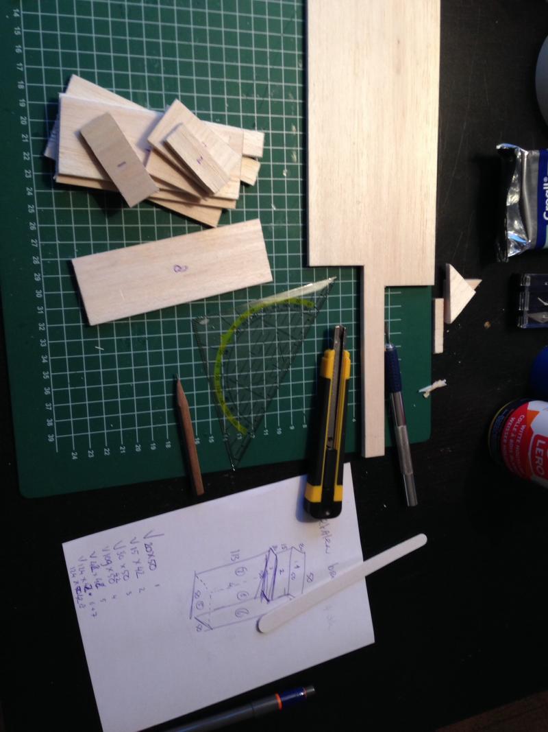

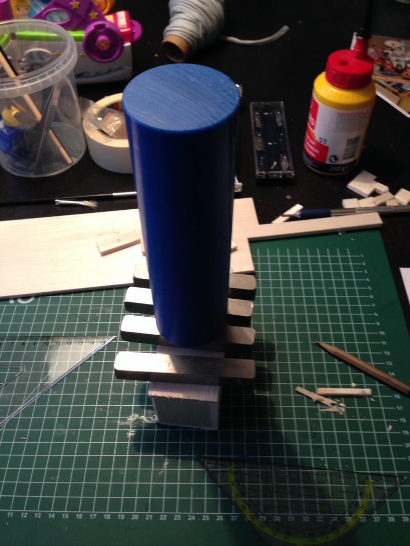

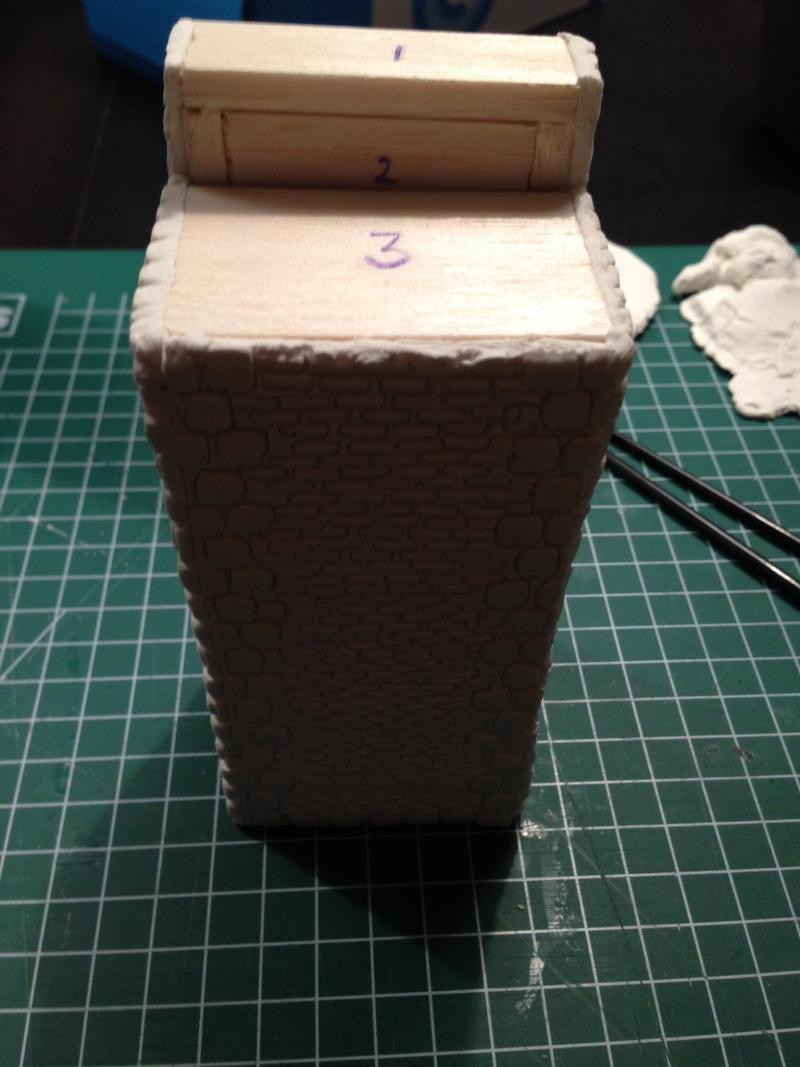

Eerst maar een tekeningetje gemaakt met wat maten. Vervolgens alle delen uitgesneden uit 4mm balsahout wat ik toch nog had liggen. (Ik koop het bij Bentink modelspoor Apeldoorn voor degene die het willen weten)
Alles genummerd 1 t/m 8, waarom??! Heel eerlijk heb ik geen idee waarom
Er stonden ineens cijfers op.
Balsahout laat zich heel makkelijk bewerken met een mes. Een klein beetje houtlijm + een lichte druk is voldoende om het aan elkaar te bevestigen.
Tussendoor een foto vergeten te maken, maar ik neem aan dat ieder die dit leest weet hoe je klei plat rolt toch?!
Al 2 zijde voorzien van een gestanste kleilaag (Tip is van JaJo AKA Jaap
Jaap....., bedankt! Een aantal oude verf kwastjes ontdoen van het haar en met een tangetje in het gewenste model buigen)

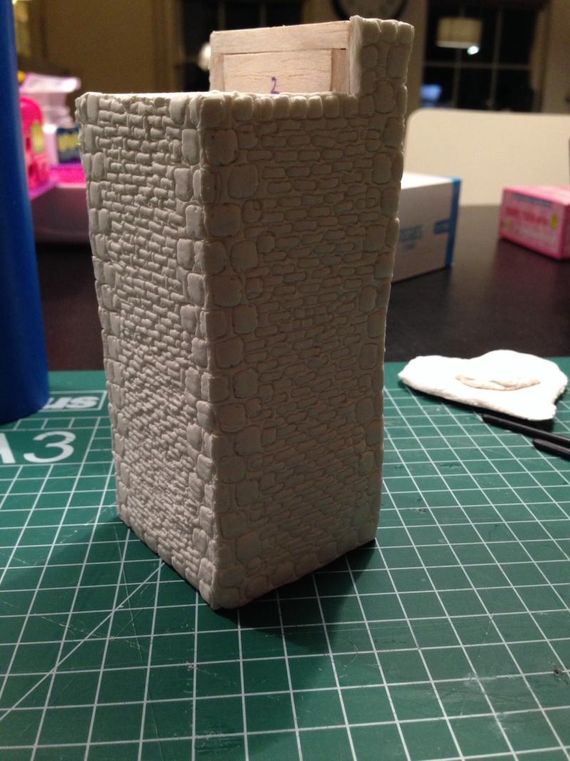

Laatste zijde pas gedaan toe de andere 2 zijde al iets waren uitgehard.

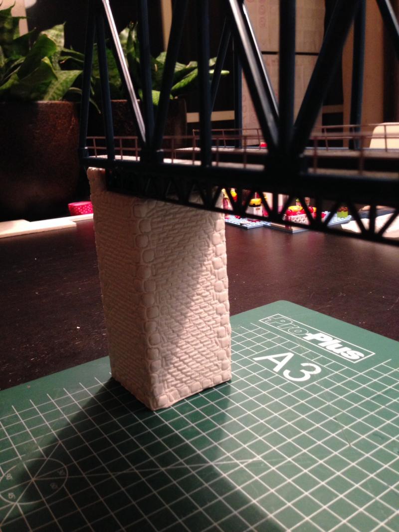

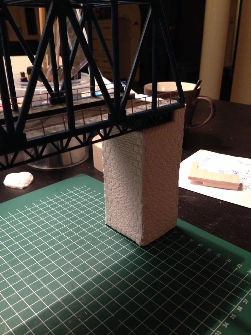

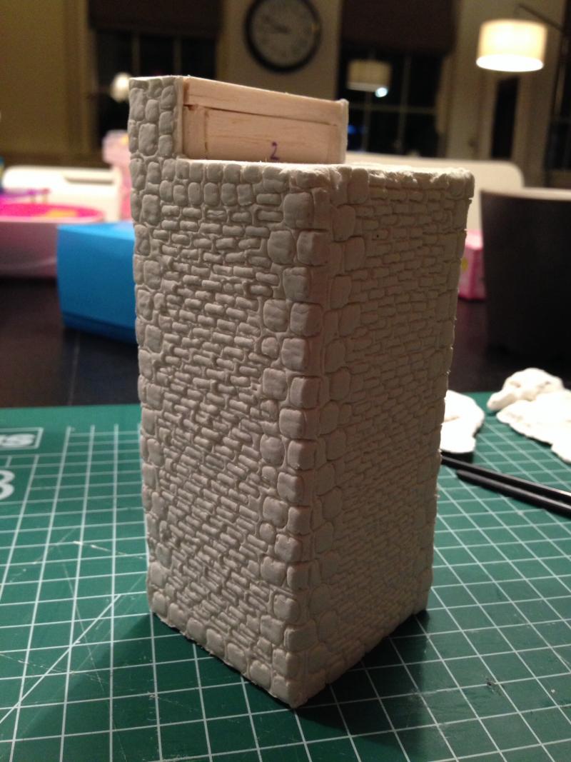

Nog een vooraanzicht:

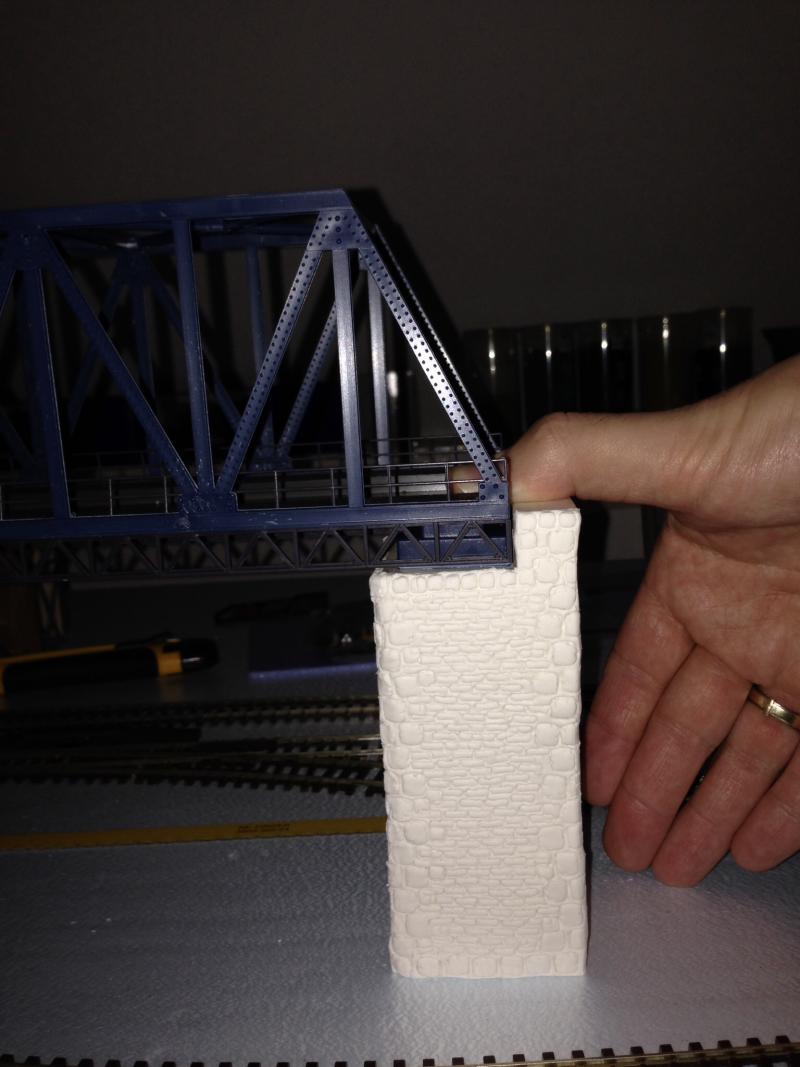

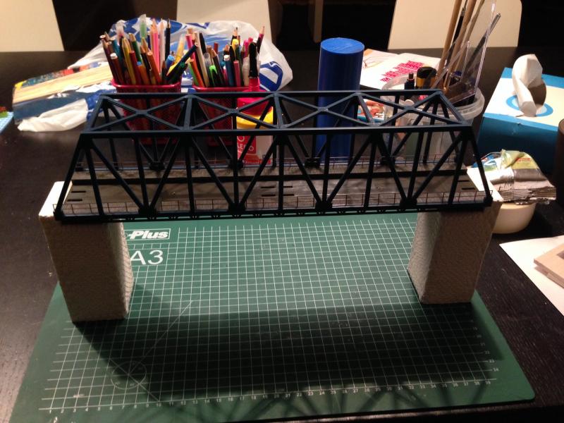

En tot slot een foto van de brug op de pilaar, moest hem nog wel vasthouden want deze brug wil er graag 2 hebben
Zodra de andere pilaar klaar is worden ze pas geschilderd om geen rare kleur verschillen te krijgen de brug word dan meteen gewetterd.

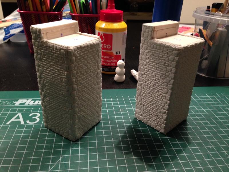

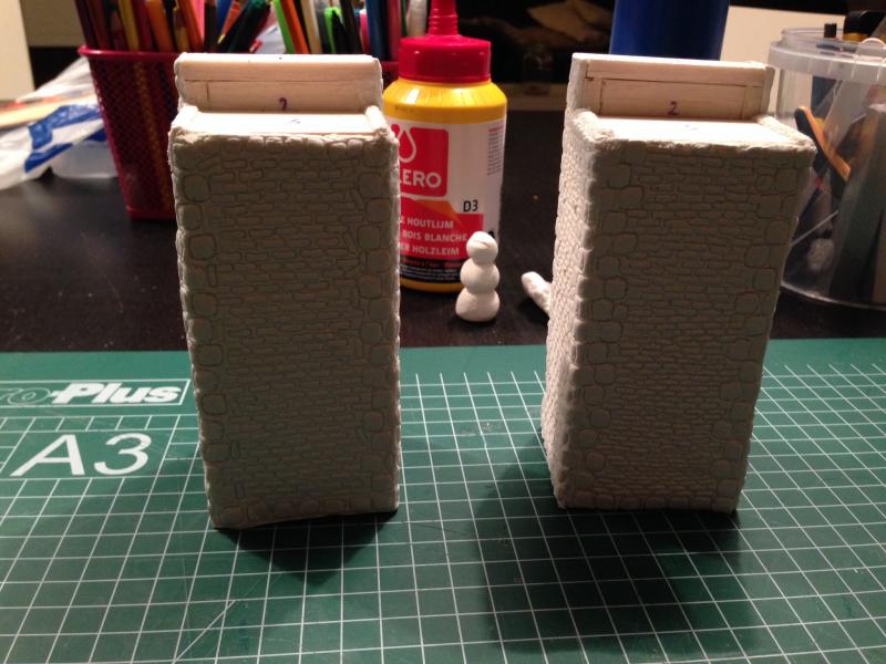

Zo...! Avondje knutselen en pilaar nummer 2 is ook klaar.
In pilaar nummer 1 zat nog een klei-naad die ik nog heb kunnen dich boetseren.
En hieronder het eindresultaat, het moet nog wel geschilderd en gewetterd worden.

Dat begint er heavy uit te zien.
Ga vooral door

Dank Koen en inderdaad ongemerkt wegen ze toch al weer meer per stuk dan ik verwacht had.
Ik hoop er binnenkort nog 2 andere te maken. ik heb de smaak te pakken
