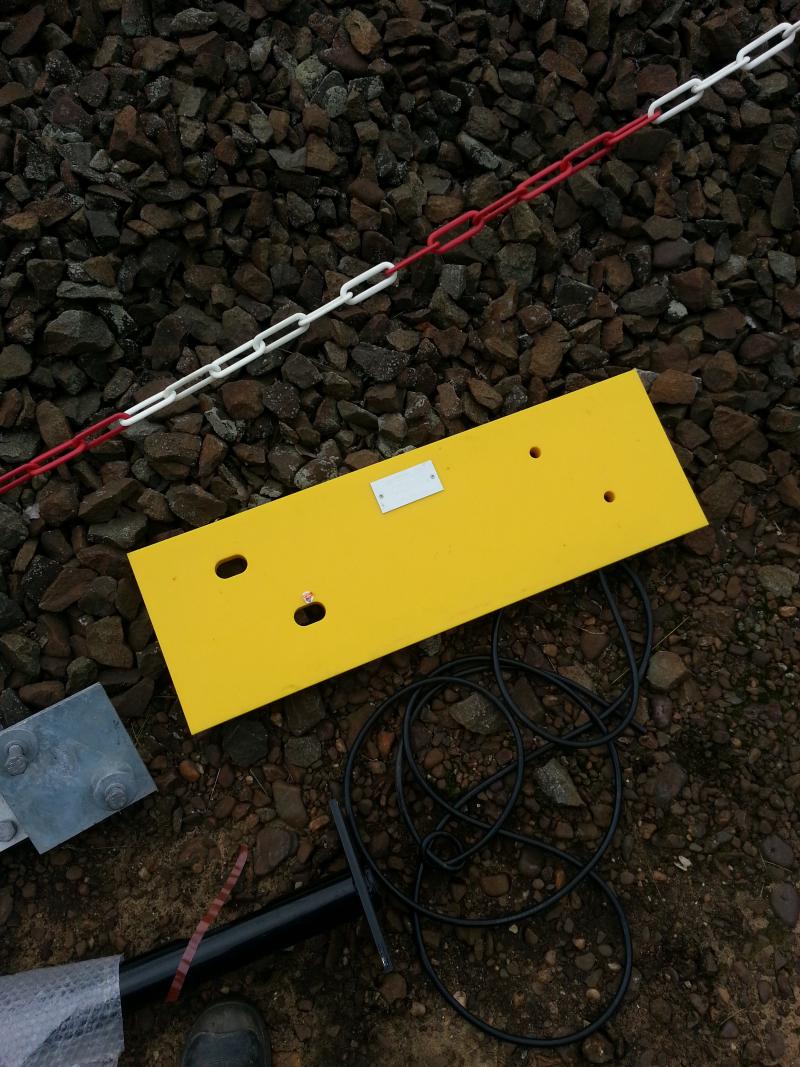

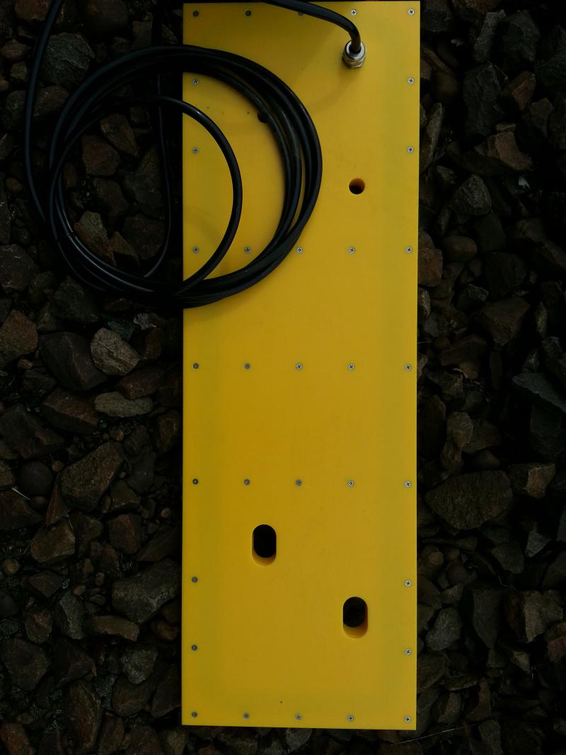

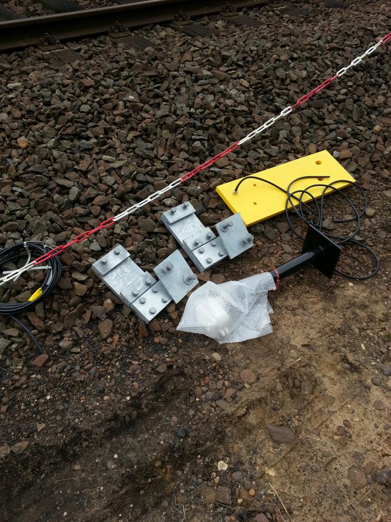

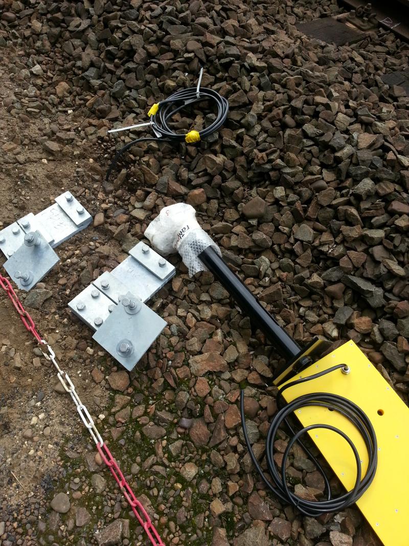

hier even een paar foto's van de atb , voor dat ie gemonteerd is aan de spoorstaaf , heb je een idee
van de week werk ik weer met seinwezen van strukton , dan zal ik meteen eens de exacte betekenis van de kabels vragen
groet stefan  ;)
