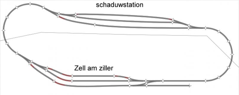

hallo
ik heb een ander plekje voor de module gezocht, en een mooie plaats bleek mijn kamer te zijn
daar is een mooi groot raam en meer ruimte
dus de module kan toch wel wat groter
het baanplan kan nu 175 cm bij 70 cm (veel groter dus
het word dus toch zell am ziller
in dit baanplan zitten de peco wissels en flexrails
ook kwam er vandaag een pakketje van Fred voor mij met mooie h0e wagentjes,
nogmaals bedankt Fred
(morgen de foto's van de ruimteen wagentjes)
Mvg. Jarno

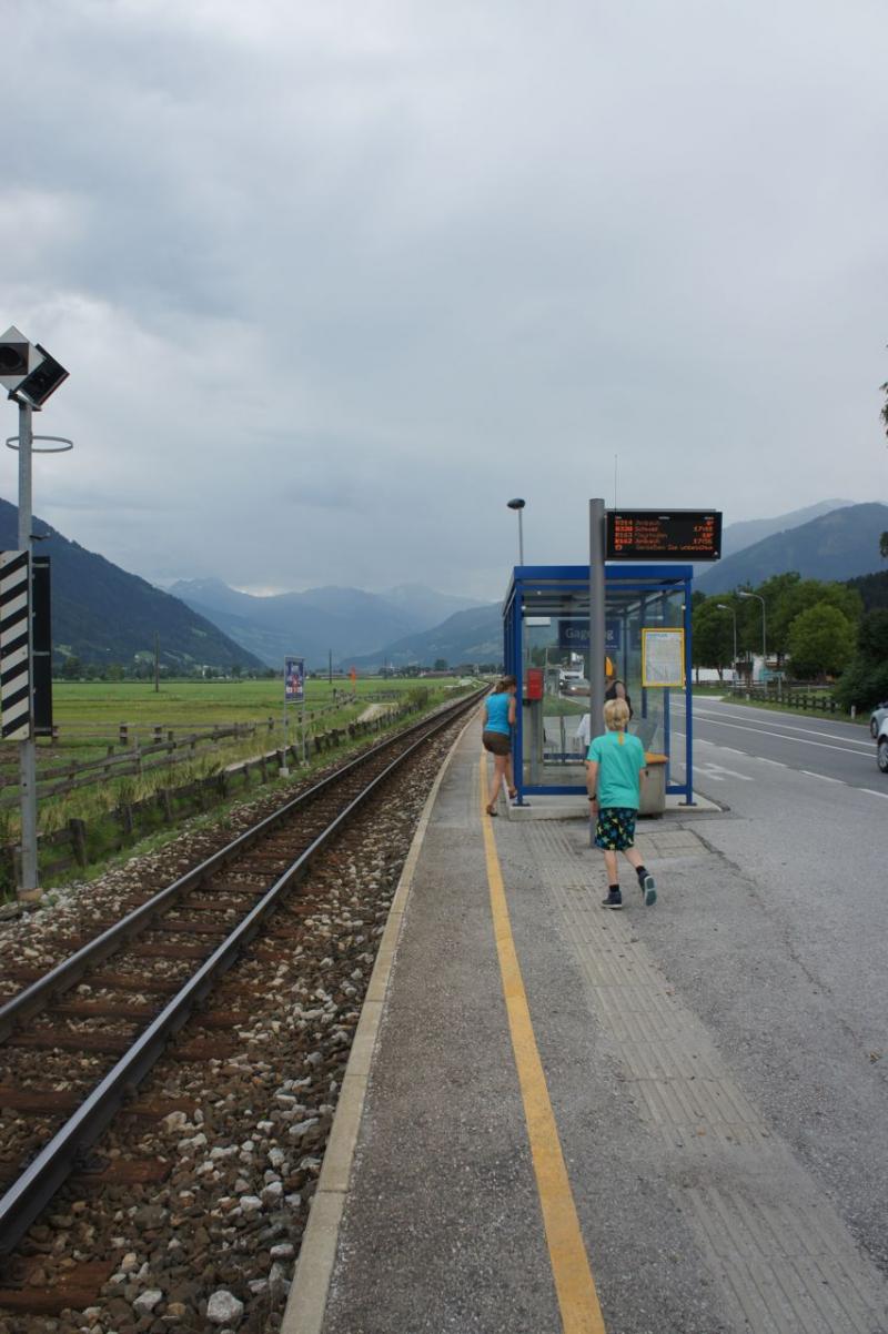

28 July 2013, 18:33:08 »
Net terug uit het Zillertal, nog wat inspiratie voor een motiefje: Haltepunkt Gagering.
Het is niet heel veel meer dan een opgevoerde bushalte (die stopt er ook):

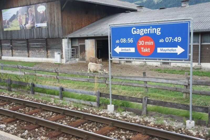

en een bord als dit staat op elk station:
let ook op de koeien achter het wel heel klassieke hekwerk
fred

Ik heb besloten om de Zillertalbahn bij mijn oostenrijkse uitbreiding in te bouwen
Op zolder heb ik veel meer ruimte dan op mijn kamer
Maar ik zit nog steeds te puzzelen met het baanplan
De ruimte die ik tot beschikking heb is ongeveer 80x240 cm
veel groter dus
Er moet een grootspoor rangeerterreintje komen en natuurlijk een smalspoor station met aftakking naar een bedrijfje (?)
Ik heb nog ruim een maand vakantie om te puzzelen met het baanplan
Mvg. Jarno

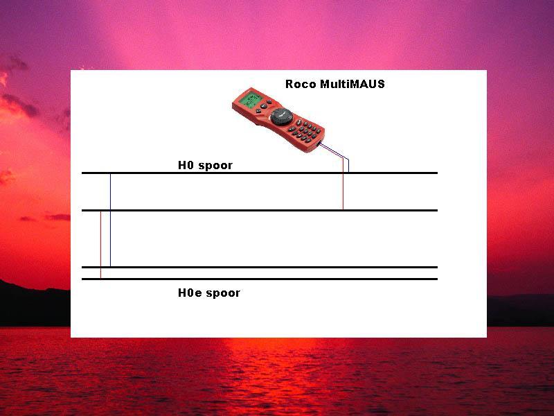

Hallo
bij het smalspoor gedeelte bij mijn uitbreiding wil ik graag digitaal rijden
kan ik dan gewoon een kabeltje van het h0 spoor naar het h0e spoor laten lopen zodat ik de treinen daar ook met mijn roco multimaus kan besturen:
of is dit te gemakkelijk
ik hoor het wel van jullie
Mvg. Jarno
Simon Stenneberg
Berichten: 1773
Dieselpower rules!
Re: Baanplaan module ''Zillertalbahn'' H0e
Reactie #27 Gepost op:
18 August 2013, 20:17:45 »
Je kunt inderdaad beide banen door dezelfde muis aansturen, dat doe ik ook.
Alleen heb ik de aansluitdraden met elkaar verbonden omdat ik de baan oorspronkelijk analoog met gescheiden secties had aangelegd.
Komt denk ik op hetzelfde neer.

Mudhen
Berichten: 968
AKA Genx Diorama
Reactie #28 Gepost op:
19 August 2013, 07:37:22 »
Ja hoor, kan prima zo. Zou zelf alleen ervoor kiezen om niet via de rails door te schakelen, maar gewoon rechtstreeks aan de centrale/booster/ringleiding.
-1- Sebas
Beneluxspoor
USA shelf layout
Youtube:
Genx Diorama
Berichten: 12262
Reactie #29 Gepost op:
19 August 2013, 10:01:08 »
Ik denk dat het ook de bedoeling is om via ringleiding alles aan elkaar te knopen
Let daar bij overigens wel op dat je bij het doorlussen niet de + en - verwisselt,2 banen gekoppelt met verwisseld geschakelde stroom zal in elk geval je muis niet leuk vinden
de rest trouwens ook niet
