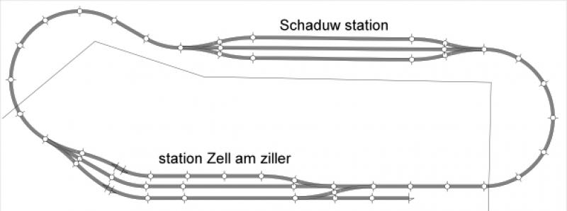

Hallo
ik ben bezig geweest met het baanplan
in dit is het geworden:
de module word 160cm bij 60cm
de streep die er doorheen loopt is een afscheiding tussen het schaduw station en Zell am ziller
als er nog opmerkingen, kritiek of verbeteringen zijn dan hoor ik het wel
Mvg. Jarno

Re:Baanplaan module ''Zillertalbahn'' H0e
« Reactie #6 Gepost op: 10 May 2013, 10:40:51 »
Jarno,
ik zit wat tegen de linkerkant aan te hikken, het driewegwissel zoals het er nu ligt levert wat rare
s-bochten op. Voor smalspoor niet direkt een probleem, maar twee wissels achter elkaar met eventueel
een boogwissel kan het wat natuurlijker maken.
fred
Daniel24
  • Berichten: 848
« Reactie #7 Gepost op: 10 May 2013, 10:51:00 »
Ziet er leuk uit Jarno! Komt er boven op het schaduwstation een heuvel? Of gewoon een achtergrond met daarachter het schaduwstation? Als je de heuvel doet kan je ook nog een leuk stuk scenery bouwen. En als je die dan niet hoger maakt dan 10-12 cm kan er een weg naartoe vanuit het station!
Daniel
[Patrick]
  • N-Spoor Digitaal, Tijdperk 3, herbeginner na 22 jaar
  • Berichten: 33
« Reactie #8 Gepost op: 10 May 2013, 11:38:20 »
Leuk onderwerp, de Zillertallbahn. Ik ben vaak in die regio geweest.
Die 3-wegwissel is inderdaad wat raar. Vervangen door 2 wissels zoals het in het echt ook is... ? Ziet er net wat mooier uit.

rots
  • Berichten: 76
    • rots' modelspoorfoto's
« Reactie #10 Gepost op: 10 May 2013, 14:56:31 »
Zell am Ziller is een leuk station!
Heb je die moderne Liliput trek-duwsetjes op het oog? Of ga je terug in de tijd (Hobby-zug, bouwtreinen, Magnesit, interessante ZB-modelletjes op shapeways)?
Driewegwissels sparen wat ruimte,maar passen niet bij Oostenrijks smalspoor. Ik zou echt gewone Peco-h0e-wissels gebruiken. Geeft een mooier beeld.
Veel succes!
Rob

Daniel24
  • Berichten: 848
« Reactie #12 Gepost op: 10 May 2013, 16:52:12 »
En volgens mij heb je ruimte zat om er nog een 1/2 goederenspoortjes bij te leggen! (y)

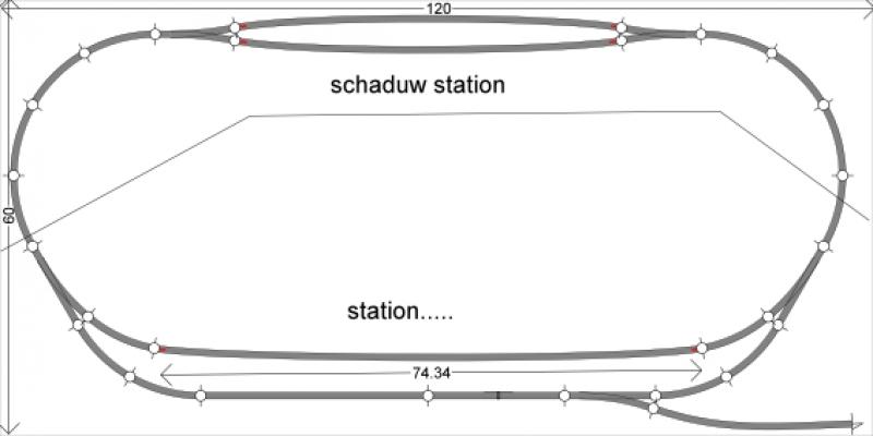

« Reactie #14 Gepost op: 12 May 2013, 17:31:00 »
hallo
ik heb besloten om station zell am ziller niet na te bouwen omdat dat te groot word
nu word het een fantasie station maar ik weet nog geen naam
hier is alvast een baanplan:
weet iemand hoelang deze trein in H0e is? dan kan ik daar rekening mee houdenwant i vind 1.20 meter eigenlijk nog wat te groot voor een kleine module
http://www.zillertalbahn.at/dataarchive/data63/liliput_set_3_teilig.jpg
Mvg. Jarno
