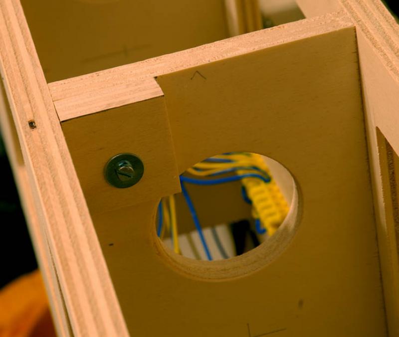

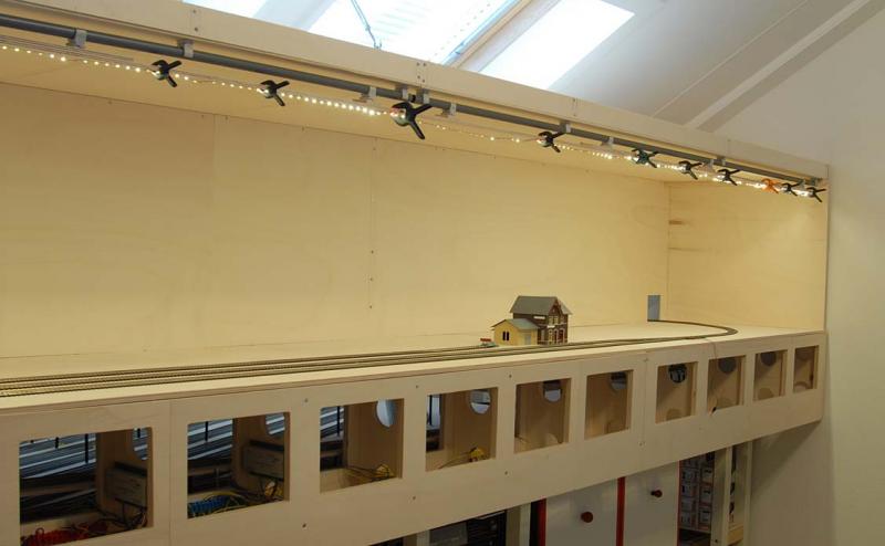

Hierbij - zoals in mijn vorige post beloofd - de beschrijving en foto's.
Bij de achtergrond heb ik er uiteindelijk voor gekozen om die uit twee delen op te bouwen. Dus niet uit drie delen net als het zichtgedeelte van de baan. Het voordeel hiervan is dat er maar één naad in de achtergrond zit, ook al zit die dan wel precies in het midden, waardoor hij eerder zal opvallen/storen. Een ander voordeel van twee delen is, dat er minder koppel/bevestigingsmateriaal nodig is (minder ijzer) wat ook het totale gewicht van de constructie weer beperkt.
De achtergrond en de zijpanelen heb ik blijvend aan elkaar bevestigd, waardoor er (in dwarsdoorsnede bekeken) een stabiele L-constructie is ontstaan. Als ik het opnieuw zou doen, zou ik de bevestiging wel permanent laten, maar dan ook scharnierend maken. Dat is bij het transport toch een stuk handiger en minder kwetsbaar.
Omdat alles geschroefd en gelijmd is, is het scharnier alsnog toevoegen geen optie meer.
Boven aan de zijpanelen zorgen balkjes (zie afbeelding hierboven) voor de ondersteuning van het plafond.
Achteraan de achtergrondpanelen heb ik een dunne regel met stuit bevestigd om het plafond goed te kunnen laten dragen. Tevens zit daar op een aantal plaatsen een bevestigingsconstructie, waarmee het plafond strak aan de dunne achtergrond kan worden gekoppeld (zie plaatjes hieronder).
Omdat de zijpanelen al met minimale speling tegen de muren van de kamer staan, was hier een steunconstructie uit het zicht niet meer mogelijk.

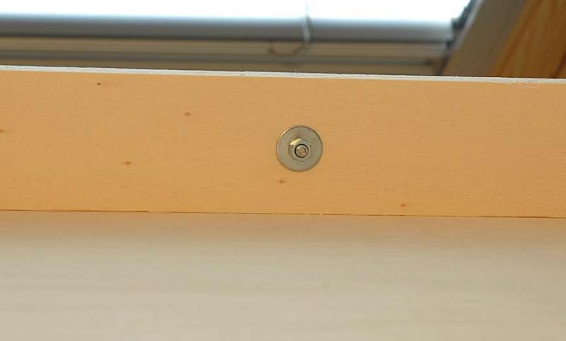

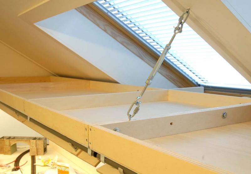

Ondanks het lage gewicht van het gebruikte materiaal en de stijve constructie, zakte het plafond aan de voorzijde in het midden een behoorlijk stuk door. Zelfs een combinatie van een driehoekvormige draagconstructie in het plafond en een staande galgconstructie buiten het zicht tussen plafond en achtergrond kon dit doorhangen niet voorkomen.
Uiteindelijk heb ik toen maar besloten om het geheel in het midden op te hangen aan het dak.
Door deze maatregel is het nu niet zonder gebruik van hulpmiddelen mogelijk de hele baan naar voren te rijden.
Maar die noodzaak zal zich hooguit twee á drie keer per jaar voordoen en dan stut ik het geheel tijdelijk met een balkje en een paar klemmen.

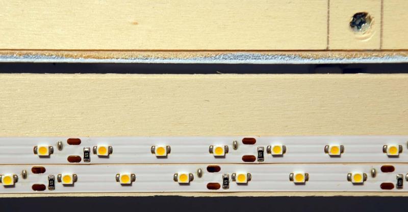

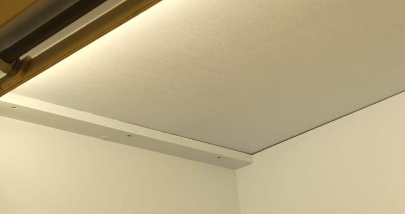

Bij het zoeken naar de juiste verlichting heb ik me laten leiden door wat daarover op dit forum al is geschreven.
Mijn keus viel daarbij - mede door het lage gewicht en het lage energieverbruik - op LED-strips. Het vinden van een leverancier van de aanbevolen strips met voldoende lichtopbrengst was niet zo'n probleem. De prijzen van de strips vond ik echter aan de hoge kant. Uiteindelijk heb ik ervoor gekozen om twee strips met lage lichtopbrengst direct naast elkaar en enigszins versprongen te monteren.
Deze oplossing met warm-witte LED's kostte me slechts € 20 (twee rollen van 5 meter á € 10 per stuk)! Voor die prijs kon ik nergens de strips met meer LED's per meter vinden.

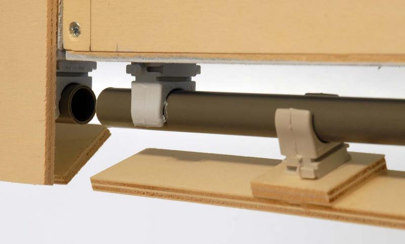

Om de verlichting goed te kunnen richten heb ik een draaiconstructie gemaakt met pvc-pijp en klemzadels.
Deze afbeelding laat die constructie zien ter hoogte van de tweedeling van de opbouw. Ik moet hier nog draadjes met miniatuur banaanstekers aan de strips solderen om de beide helften elektrisch weer met elkaar te verbinden.
Door de draaiconstructie steekt de LEDbalk wat meer naar onder dan ik oorspronkelijk had berekend. Het gevolg is dat de Frieslijst die aan het plafond wilde lijmen net niet hoog genoeg is.
Een nieuwe lijst (laten) zagen zou ik geen probleem vinden, ware het niet dat de bouwmarkt waar ik het populieren multiplex vandaan haal en die als enige in mijn directe omgeving eersteklas zaagwerk levert, failliet is.
Even op zoek dus naar een nieuwe winkel.
Wordt vervolgd.

ziet er goed uit

Mooie constructie van de verlichting.

De achtergrond en hemel zijn inmiddels in de verf gezet. Het is een vrij lichte kleur blauw.
Het voordeel van deze lichte kleur is, dat het bij een simulatie van avond en nacht (verlichting met alleen blauwe leds) een grijze kleurindruk geeft, wat beter past dan een stralend blauwe lucht op dat tijdstip van de dag eh ... nacht.
Voor de overgang van dag naar nacht naar dag maak ik gebruik van een simpele elektronische LED-aansturing van €20. Deze is met behulp van een usb-kabel vrij programmeerbaar. Hiermee is het mogelijk om een dag/nacht ritme te programmeren variërend van circa een half uur tot echt 24 uur.

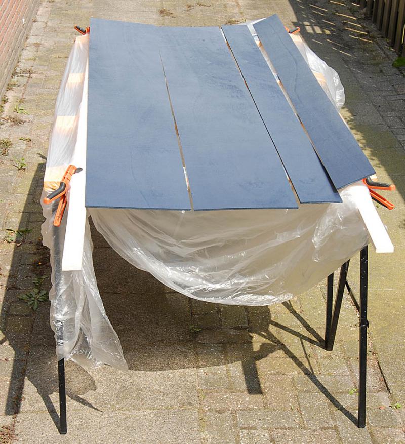

Eindelijk is het hout voor de afwerking van de baan binnen.
Gelijk maar even in de verf gezet (Flexa Gelders blauw, eerste laag).
In de zon droogt het lekker snel.
Ik zocht eigenlijk heel donker marine blauw, maar wat er het dichtst bij in de buurt komt is Nachtblauw van Histor. En dat is verf voor buiten, wat betekent dat het meteen 10 duurder is dan verf voor binnenshuis. Dan maar een iets lichtere teint.
Zwart vind ik net iets te donker.
Edit: Het blauw op de foto lijkt veel lichter dan dat het in werkelijkheid is; het is echt een stuk donkerder.

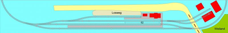

Nu het meeste schilderwerk gedaan is, maar weer even de aandacht op het
emplacement
van Mardijk gericht. Van de oorspronkelijke plannen heb ik alleen het hoofdspoor, het aftakkende passeerspoor en de industrie aan de rechterzijde gehandhaafd. Door het perron tussen de twee hoofdsporen breder en hoger te maken t.o.v. de versies met een smal en laag hulpperron, komt er ruimte vrij om een derde (kop)spoor voorlangs het station te leggen.
Op dit spoor is nu extra ruimte voor een uit twee bakken bestaande kerende personentrein (bijv. DE2).
Een S-bord aan het eind van het eerste perron geeft aan dat alle treinbewegingen daar dienen te stoppen.
Rangeerbewegingen over dit spoor naar de industrie zijn daardoor automatisch vrij gegeven.
Ik aarzel nog of ik de overweg in de industriesporen wel of niet achter de spoorbomen die het hoofdspoor beveiligen, zal leggen. Wanneer ze buiten de afsluitbomen vallen (naar een voorbeeld van een overweg in Amsterdam bij het voormalige rangeerterrein de Rietlanden), moeten er wel extra borden geplaatst worden. Welke dat moeten zijn, heb ik nog niet kunnen achterhalen.
Iemand een idee?
Via een extra aftakkend kopspoortje wordt verder de losweg bij het station bereikt.
Aan de linkerzijde is nog ruimte om eventueel het loswegspoor met een extra wissel door te trekken, maar dat kan in een later stadium altijd nog.
Ik kijk uit naar jullie reacties op dit nieuwe plan.

17 August 2014, 20:06:49 »
Hoi Martin,
Nou eigenlijk maar één opmerking. Dat houdt in dat je ontwerp voor de rest bij mij in de smaak viel. Mooi strak en goed gekeken naar de benodigde functionaliteit.
Mijn opmerking zie je terug in onderstaande plaatje. Helemaal links zie je een bijzonder knullig ingetekend uithaalspoor. (Oooo, is het dat
Bedoeld om rangeerdelen voor en van de losweg niet op de hoofdlijn te laten rangeren. Maar je ontwerp zou ook zonder kunnen.
Groet, Hijlco

17 August 2014, 21:05:28 »
Bedankt voor de positieve inbreng Hijlco.
Ik ga zeker kijken of dat uithaalspoor realiseerbaar is.
Het punt is, dat ik oorspronkelijk een veel kleinschaliger station in gedachte had (zie het voorbeeld van
Arkel
) waar gewoon over de hoofdbaan werd gerangeerd.
Zit nu nog te studeren op de overwegsituatie rechts en de benodigde seinborden en waarschuwingen voor de weggebruikers.

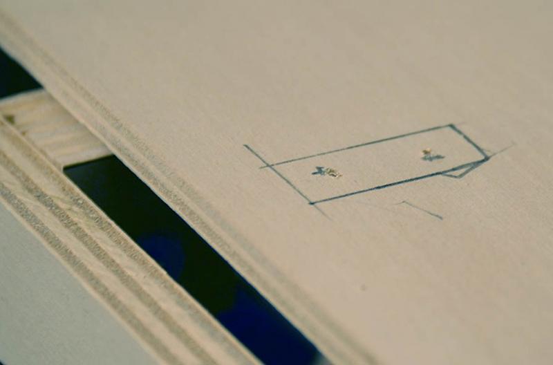

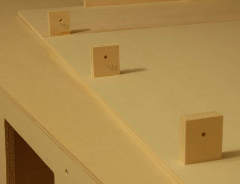

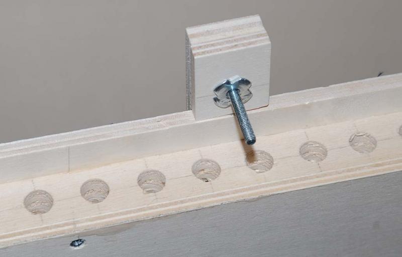

De dekplaten van het zichtbare gedeelte zou ik oorspronkelijk vastlijmen en schroeven op de
kokerbalk
. Maar om de mogelijkheid open te houden ooit iets anders te bouwen op basis van het bestaande schaduwstation, zonder ook de kokerbalken opnieuw te moeten maken, heb ik een andere bevestigingsmethode bedacht.
Het systeem is vrij simpel:
Eerst heb ik een aantal klosjes gezaagd en daarin een gat geboord.
Met de bovenkant gelijk aan die van de kokerbalk heb ik ze met bout en moer tegen de spanten bevestigd, strak in de hoek met de voorzijde.
Met de dekplaat er bovenop en goed op zijn plaats gehouden door klemmen, kan ik op de onderkant van de plaat de exacte plaats aftekenen waar ik de klossen moet bevestigen.
Vanaf de onderzijde boor ik kleine gaatjes door de plaat, zodat aan de bovenzijde de plaats waar de schroeven moeten komen, is vastgelegd.
Na wat houtlijm op de koppen van de klossen te hebben gesmeerd leg ik de dekplaat op zijn plaats en klem hem stevig vast.
Vervolgens draai ik de schroeven via de voorgeboorde gaatjes in de koppen van de klossen.
Om te voorkomen dat er lijm terecht komt tussen de plaat en de kokerbalk, gebruik ik heel dunne huishoudfolie om die delen af te dekken.
Als alle klossen van bovenaf zijn vastgeschroefd, verwijder ik de bouten waarmee de klossen aan de spanten zijn bevestigd en til ik de plaat weer van de kokerbalk af en haal ik de huishoudfolie weg.
Met de klossen en de plaat tussen klemmen laat ik de lijm goed uitharden.
Als alles klaar is, ziet de onderkant van de dekplaat er als volgt uit:
Een afneembare dekplaat heeft bovendien het voordeel dat ik na het leggen van de rail en wissels, op een makkelijke manier aan de onderkant de wisselaandrijving kan aanbrengen en de bedrading kan afwerken.
